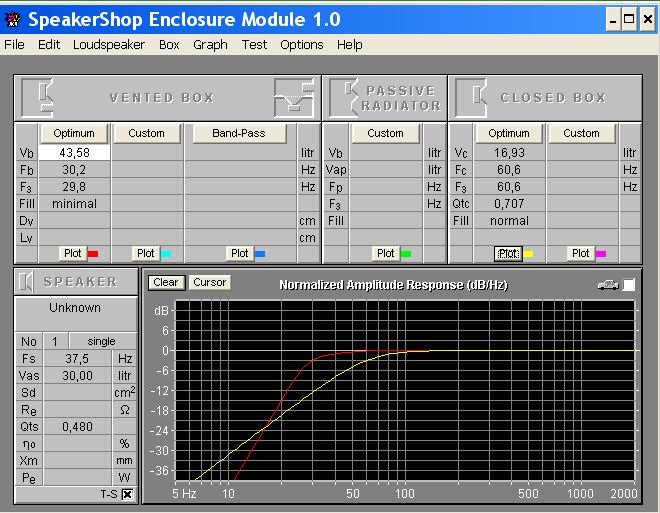

Спасибо за подсказку. Допускаю, что кому-то будут интересны результаты измерений двух 10ГД-30Е без усилителя прогой Audiotester, тем более они дают повторяемость, а значит можно, конечно и не доверять абсолютным цифрам, но учитывать их динамику вполне:
- дин с мягким подвесом (сейчас установлен) исходно Fs=42.8Гц, Qts=0.67; после оттирки клея с дифа и подвеса Fs=30.1Гц, Qts=0.47
- дин с жестким подвесом (который затирал) исходно Fs=55.1Гц, Qts=0.67; после ремонта Fs=37.5Гц, Qts=0.44
Текущую разницу между Fs 30 и 37 отношу на жесткость подвеса.

Хорошо. Вот прикидка.
Как уже писал выше, так и получается. 50 Гц в ЗЯ под 20 литров и для ФИ ящик 40 литров. Но я взял среднепотолочную Vas - она не вычислена.
НЕ НАДО КУБИКОВ. Это худшая форма даже для сабвуфера.
