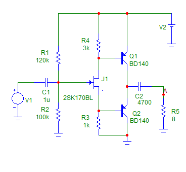

У меня вопрос. Каждый динамик в одном ГИ подключен к своему усилителю, или они просто соединены в одну цепь?
7,224
3,649
167
Вопрос задан не совсем корректно. Динамики ГИ, естественно, подключены к усилителю.
Но вот насчет того, как они работают, тут сложнее.
Вариант первый. Все динамики массива ГИ соединены параллельно. На первый взгляд, здесь все просто. Куча динамиков работают как один большой. Источник сигнала для них ИНУН, с низким выходным сопротивлением. Все по классике.
Вариант второй. 32 динамика ГИ соединены последовательно. А все вместе работают от того же ИНУН. Но каждый 4-омный динамик "видит" источником сигнала вовсе не ИНУН, а 124 Ом сопротивления своих "коллег". Так от чего он работает, от ИНУН, или от ИТУН?
Кроме того, есть еще интересный ньюанс. Ниже определенной частоты динамики ГИ акустически между собой связаны, даже в оформлении ОЯ. Выше этой частоты они акустически независимые излучатели, связанные только электрически.

Тогда каждый динамик подключен не напрямую к усилителю, а через цепочку других. Т.е. усилитель не контролирует динамик в полной мере. Надо или их все параллелить, или каждому динамику - свой усилитель мощностью 0.1-1 Ватт. Например, такой.
    6.4 KB · Просмотры: 71
7,224
3,649
167
На низких частотах, особенно на нижнем краю НЧ, в районе основоного резонанса ШП, ГИ, с близко расположенными динамиками, работает как один динамик, независимо от выходного сопротивления усилителя.
Сможете опровергнуть это утверждение?

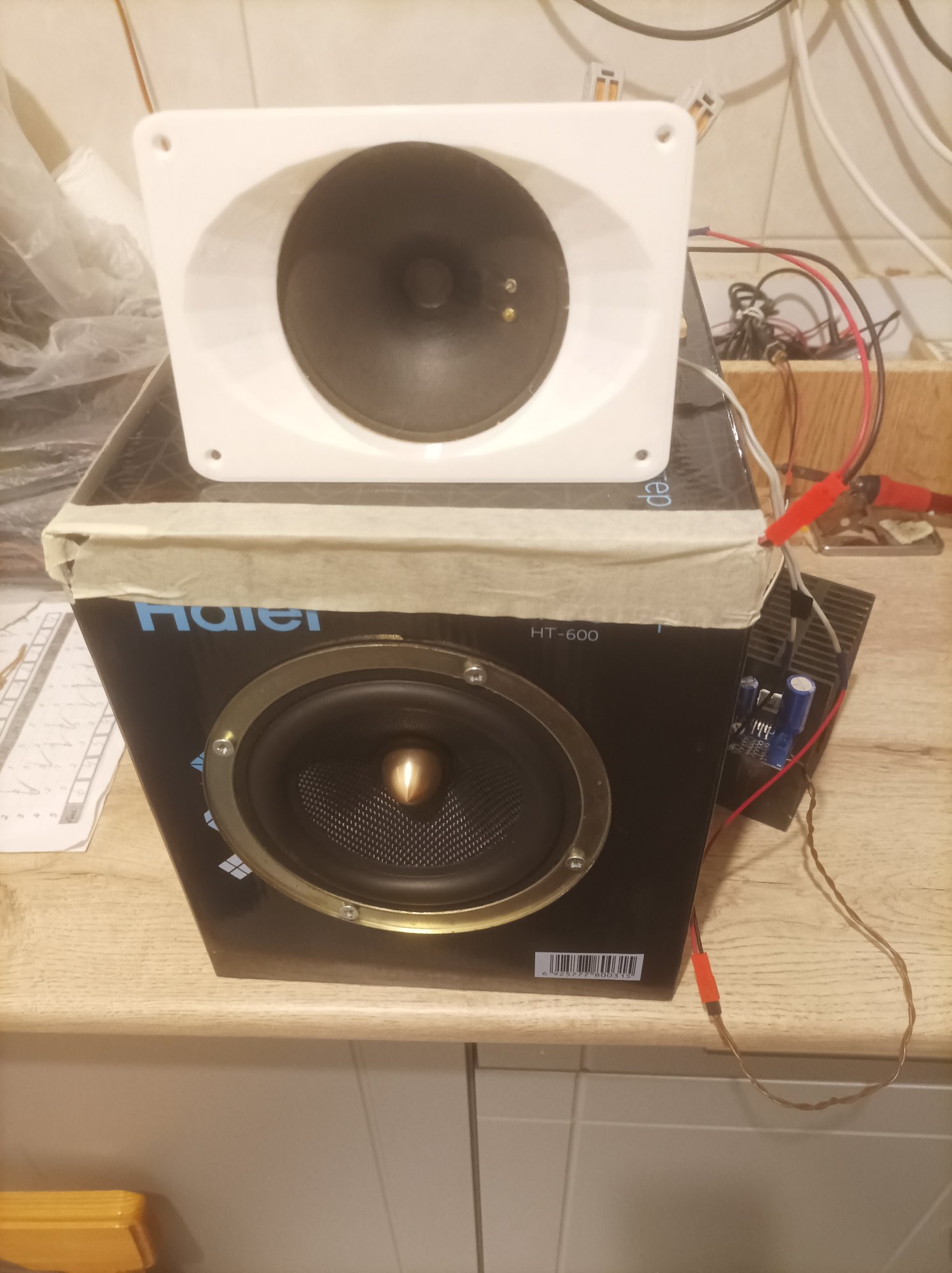

Добрый вечер, уважаемые. Пока решил отказаться от использования советского ШП для моно колонки и попробовать динамик предположительно от Sven Royal 1 в сочетании с 3ГД-31 и фильтром для ВЧ от 10МАС-1.
Это будет ЗЯ и усилитель на tda2030 без блютуз.

3ГД-31 для дяди Саши хуже красной тряпки для быка, это так. на всякий случай.
Я заметил. Пробовал для ВЧ включать через упомянутый фильтр или конденсатор 1мкф динамик 1ГД-28, субъективно звучит, но у него открытая корзина и придётся либо колпак печатать или делать в ЗЯ открытую часть вверху для этого динамика, что усложняет конструкцию.
23 Май 2020
2,133
910
57
Давно заметил, что ШП динамики от японианских магнитол-мыльниц очень хорошо и ВЧ воспроизводят -- может есть ещё в продаже старые модели за копейки?
