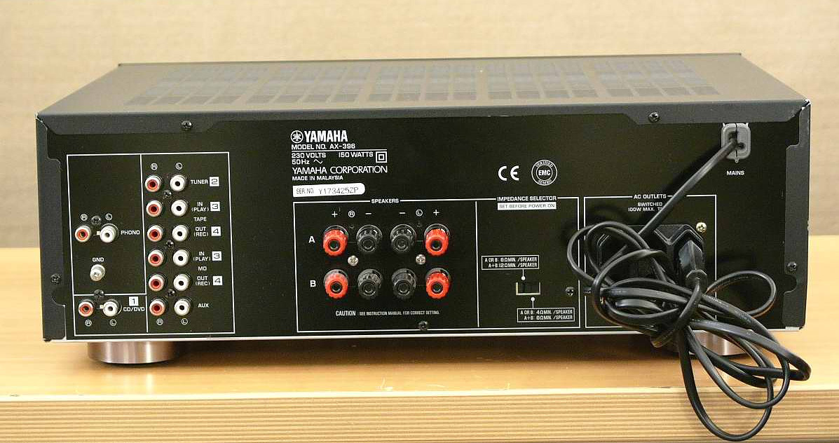

Откуда на Yamaha A-X396 балансный выход взялся?
