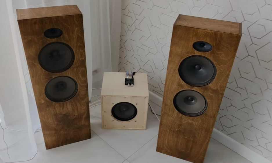

Добрый день, уважаемые! Закончил сборку колонок с 3гдш-32р-8 в качестве пищалки, слушаю около недели, пока доволен.

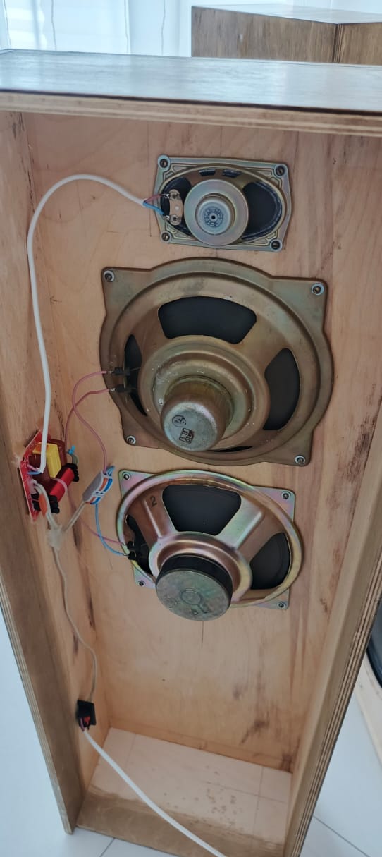

Фильтр, как уже замечено, готовый китайский, гарантированно не подходит к этой трёх или четырёх(?) полоске.
На пишалку толстый сетевой провод, к другим динамикам - потоньше. Тут без разницы, но выбор странный.
Непонятно что за сабвуфер и как он стыкуется.
Думаю, главная проблема в этом изделии - как согласовать эту кучу динамиков чтобы они помогали, а не мешали друг другу.
Понимаю, что возможностей измерить результат нет, но в таком случае не стоит плодить число полос и динамиков. Непонятно зачем вообще вместе 4ГД-35 и 4ГД-36. Думаю, любая пара обеспечит достаточную громкость в комнате.
ОЯ - дело хорошее, но у него свои недостатки.
1) Нехватка низа. Судя по фото, скомпенсирована (как?) динамиком в белом ящике.
2) Резонансы корпуса, особенно вертикальные. То что они есть, я уверен абсолютно. Думаю, надо поэкспериментировать хотя бы на слух, с "подушками" внутри корпуса.
Можно поздравить с изготовлением АС и тем что нравится (из-за ОЯ-щита) но недостатков тут наверняка достаточно и вылечить их по фотографии даже Марков не сможет.
Колонка двухполосная, 4ГД-35 и 4ГД-36 соединены последовательно для получения 8 Ом, т.к. пищалка 8-омная, а в фильтре параллельное соединение динамиков, в итоге выход на 4 Ом, что в рамках характеристик усилителя. Все динамики соединены одинаковым сетевым проводом. Сабвуфер в коробченке подключен на отдельный выход усилителя, дле него предназначенный, регулировки частоты среза в усилителе нет, поэтому сводить колонки и сабвуфер особо нечем.
Катушку в 3,5 мГн на сабовый дин хотя бы подкиньте, послушайте.

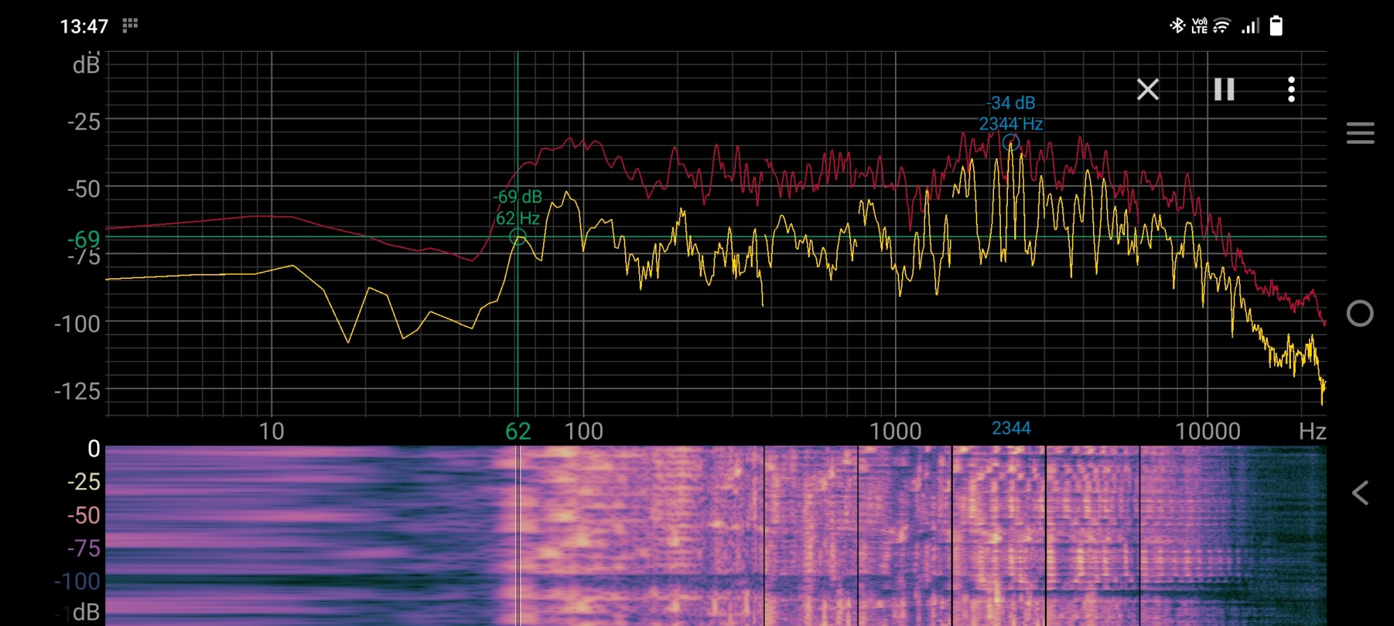

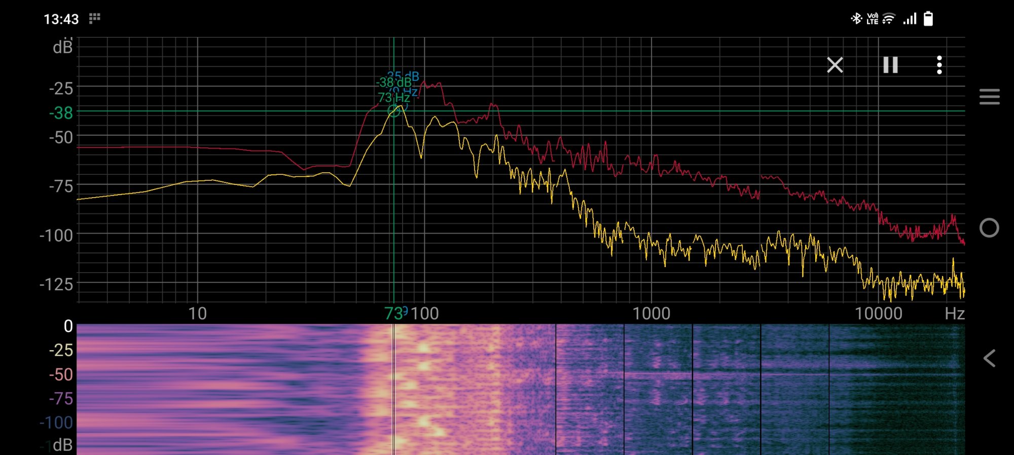

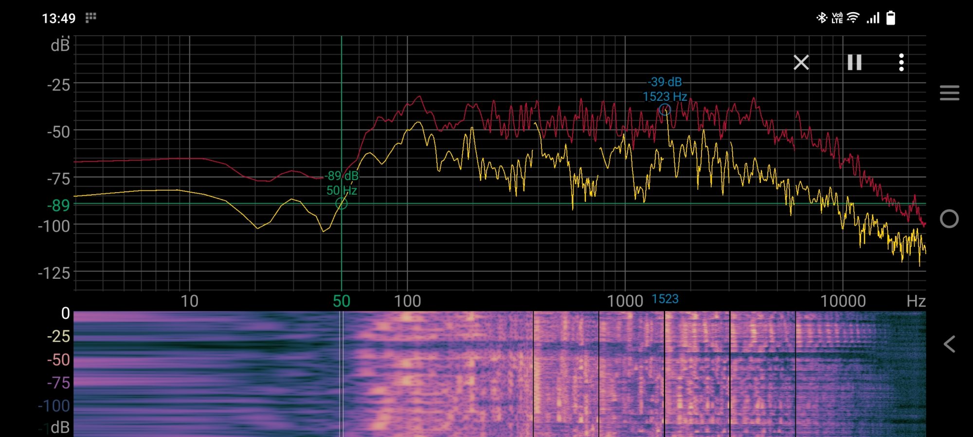

Измерительное устройство отсутствует, приложения для телефона следующие результаты даёт на обычной мелодии:
только сабвуфер
только колонка:
Вместе:

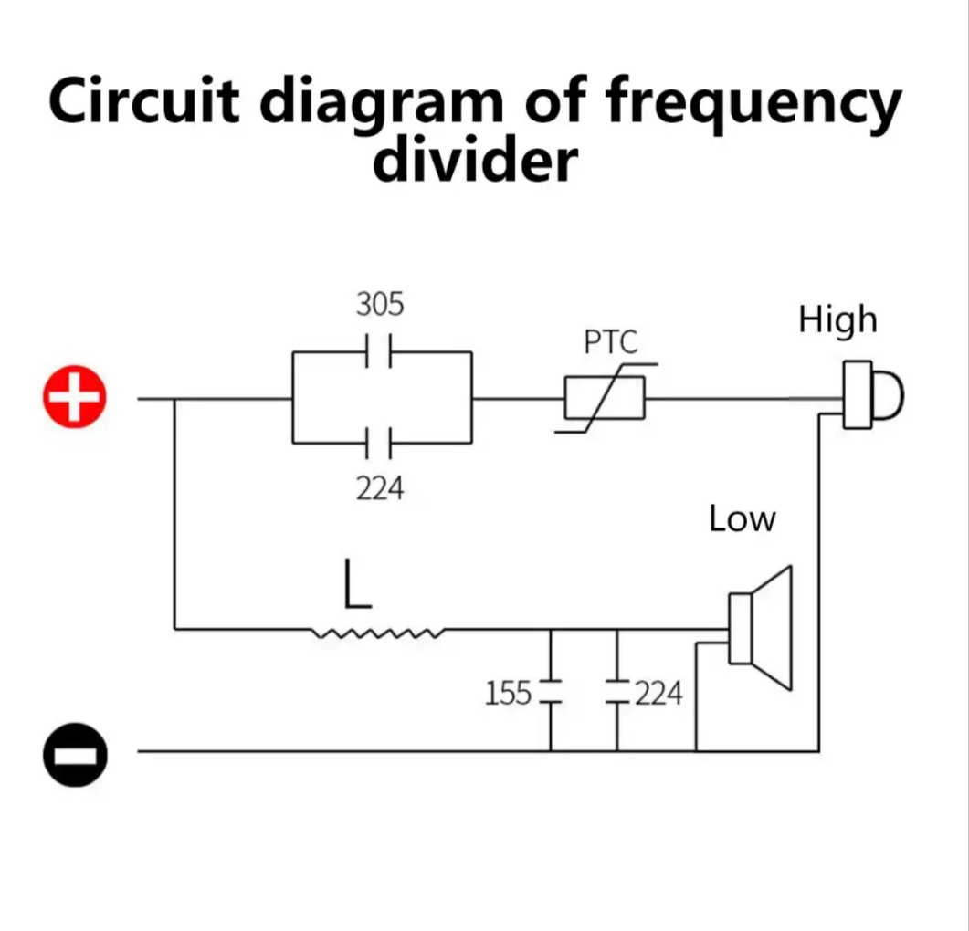

Фильтр с АлиЭкспресс, в описании частоты раздела не указаны, из отзывов на пищалку от 5кГц, для СЧ скорее всего особо ничего не обрезает сверху из-за явно небольшой катушки.
Понимаете, это примерно как заказать в магазине костюм и не указать размеры. шансы что костюм даже отлично пошитый лично вам подойдёт, крайне малы.
Можно было бы использовать его как основу, но для этого надо (и этого недостаточно) хотя бы нарисовать схему фильтра с указанием номиналов.
Поскольку это маловероятно, нам остаются одни эмоции.
Есть два фильтра от 10МАС-1, но они для НЧ динамика больше подходят, чем для ШП, поэтому их не стал ставить.
Фильтры вообще сугубо индивидуальны, поэтому подбирать наобум, смысла нет.
Существует странное заблуждение что динамики или каналы НЧ-СЧ-ВЧ должны иметь одинаковое сопротивление, это не так.
Если считать что в вашей АС два канала по 8 ом - на динамиках 4ГД и на пищалке. то вы будете удивлены, но общее сопротивление колонки... 8 ом.
Дело в том что каждое звено должно работать только в своей области частот, а вне этой области иметь высокое сопротивление которым пренебрегают.
Динамики "сдваивают" с определенной целью. Например, чтобы увеличить мощность (и громкость). Думаю, одна пара 4ГД-35 (стерео) может так орать, что уши придется затыкать.
Не редкость в двухполоске когда НЧ динамик на 4 ом, а Вч на 8 ом.
Проблем с двумя динамиками может быть несколько: это и слишком высокая отдача когда СЧ перекрикивают остальные диапазоны, и то что звук идёт из двух точек и два певца мешают друг другу.
На фото не очень видно. Марка провода здесь особой роли не играет.
Ну хорошо что усилитель это позволяет, проблем на порядок меньше.
Надеюсь полярность динамиков (фазировка) у вас не от балды? Она имеет немалое значение. Полезно устроить прослушивание со сменой полярности динамиков и колонок. Цель - определить оптимум и послушать как звучит неверная фазировка.
Ну толку от этого мало, значит вы должны подбирать тональный баланс (уровни громкости от разных динамиков) на слух.
Достоинство я вижу в правильном использовании динамиков 4ГД НЕ в закрытом ящике, так они звучат насколько могут. Поэтому что-то они могут озвучивать гораздо лучше чем намного более дорогие АС.
Ну уж точно лучше чем пластиковая мелочь.
А недостатков так много, что и перечислять не хочется.
Довести же их до оптимальной настройки, в первую очередь фильтров, нельзя без измерений и не телефончегом, что нереально.
Но можно получить результат получше расстановкой колонок в комнате, поиском места на котором они слышны лучше и подобными хитростями.

Тут неясно , что хуже, то ли схема по принципу "все в кучу и побольше ", или взять фильтр отбалдинский и включить , не проверяя. Не хватает отзыва о звуке зашедшего в гости дружбана. Скажет-звук зашибись- проект готов.
Лишён зависимости от чужого мнения в этом вопросе. Схема фильтра:
Номиналы ёмкостей можно посмотреть, индуктивность неизвестна.
2,813
820
Это фильтры для ВЧ (с учётом характеристик конкретных НЧ динамиков). Можно использовать как конструктор.
28,091
13,446
ВЧ -сумма 3 мкф и 0,22мкф=3, 22 мкф. Это номинал для 8 омной пищалы.
Теперь НЧ. 1.5 мкф + 0,22 мкф = 1, 72 мкф. Подтяжка на верхнем срезе, прояснить муть басовику. С бумажными шириками пожет сыграть нехорошую помощь, подкрикивать . По хорошему катушку оставить, кондеры долой , либо на звуку подкинуть-откинуть. оставить лучший вариант.

Пара колонок от Аккорда + пара компактных бумажных пищалок у них по углам =пара совершенно шикарных открыток , компактных и звучных, предостаточных для домашней прослушки и не отжирающих места в комнате.
недавно шел мимо мусорника, а там такая колонка выброшена. Хоть разорвись, не нужна она мне, а все равно щемит....
4ГД-36 вернутся в свои ящики с небольшими пищалками, которые были на фото первого варианта колонок, когда (если) заведется сам Аккорд ну и найду им замену для текущего варианта (ещё один 4ГД-35 лежит без дела, но пары нет).
