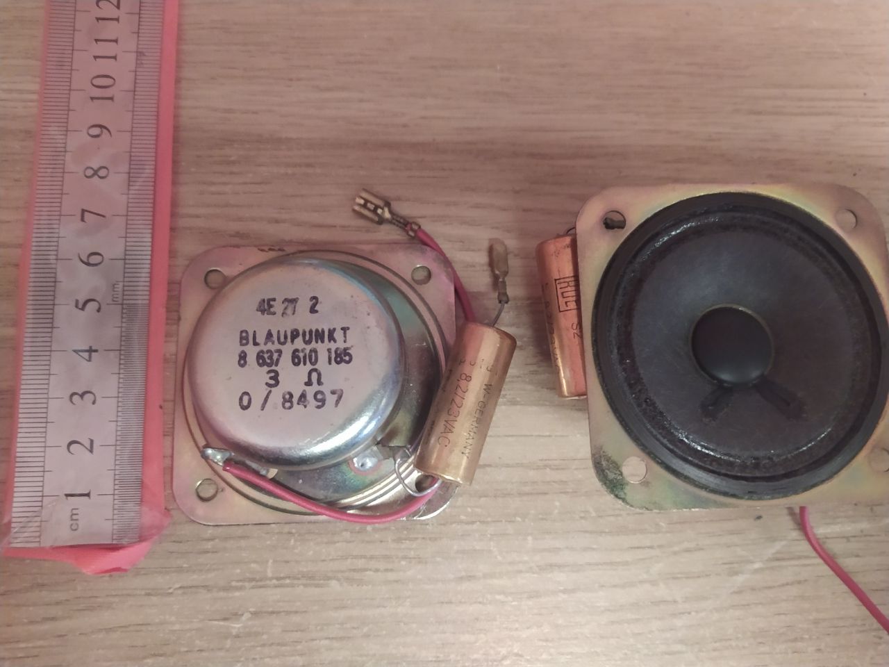

Тогда вопрос вот такой, если УНЧ расчитан на нагрузку 4 Ом, 4ГД-35 тоже 4 Ом, а пищик - 3 Ом?
А откуда у вас пищик на 3 ома? ПОВТОРЯЮ, не делают таких. Или 4 ом или 8 ом. Тестером намерили? Ещё раз, он показывает активное сопротивление, а не импеданс, а нагрузка - это импеданс.

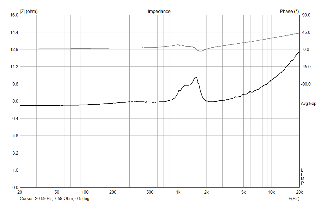

Вот смотрите. 2ГД-36. На нём выдавлено 8 ом. И где на этом графике импеданса 8 ом? На постоянном токе 7,5. Ниже 2 кГц ему делать нечего, а выше сопротивление растёт и на 10 кГц уже 10 ом. Но все расчеты на 8 ом, а вы перефекционируете.
Ваша пищалка 4 ом и всё.
без резистора криминала с 3 Ом нет?
ЕСТЬ! Три года принудительных работ по облуживанию резисторов и штраф 20 копеек.

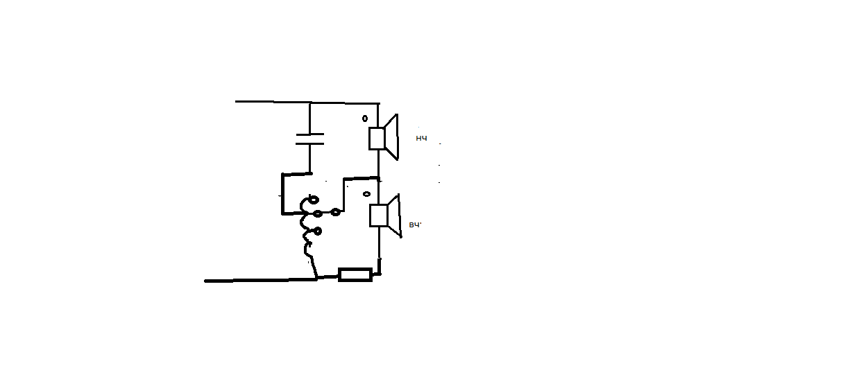

А примерные номиналы подскажите. Индуктивность с отводом здесь вроде автотрансформатора?
Дурью не майтесь. Разве что месье любит извращения.
Если срез взять на 6 кГц, то L=R(НЧ)/(6,28*6000). Если сопротивление ВЧ дина 3 Ом, в формулу вместо R(НЧ) подставляем значение 4 Ом или 3 Ом?
То получите сферического коня в вакууме.

померяйте его катушку мультиметром ,если 3ом то на 6кгц смело считать 4ом

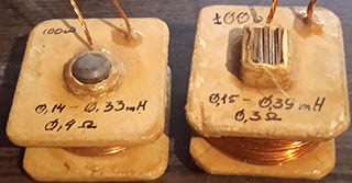

недавно сшил ... на 4,5кгц раздел у меня
Моя "любитель" послед. фильтров [для этого подбираю/делаю определённые АЧХи]. Катухи мотаю на пластиковой трубе ∅ 22 мм между ПВХ-щёчками L 15-18мм (тудым-сюдым оптимум). Провод – легко свитая "косичка" из 4-5-6 жил меди ∅0.34-0.52 из-под петли размагничивания CRT-телеков/мониторов. Вовнутря – I-пластины трансформаторного или как Вы – феррит.

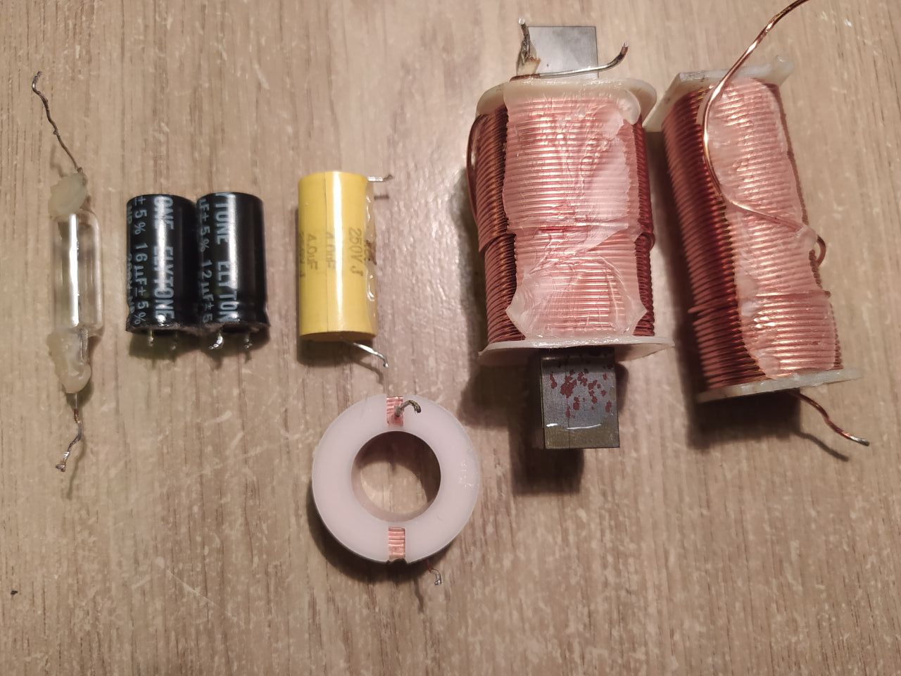

Андрей Палыч, это труба которая водопроводная полипропилен? А косичку шуруповертом плетете?
apalych
7 Июн 2021
2,756
2,663
113
Кам'янець-Подільський
Андрій
Полипропилен. А чы водопроводная(?) – то ХЗ (нашёл на мусорке), но без внутреннего люминь-слоя (обращайте на это внимание)
(пардон за "чистоту" полотенца. Естесс-но, что в "хлорке")
Щёчки из ПВХ-пластика. Поклейка на цианакрилат. При монтаже катуха попросту будет приклеена щёчкой к платке из ПВХ/фанерки. Сначала настройка на длинных проводах от дынамэгов, а опосля – в домик.
Для этих катух, которые для одного из проектов, оптимум
на пластиковой трубе ∅ 22 мм, между щёчками 15мм
Катуха мотана "косичкой-скруткой" четырьмя жилами ∅0.34 (или 0.37???). Витков 200 (только сейчас мотнул, даже цифири ещё не подписывал). R почти 1Ω, L 1.4мГн, а с куском феррита от строчника – 2.7мГн, можно довести выше 3-х (это для 8Ω-дынамэга, которому нужно чуток-чуток присадить отдачу. Для 4-Ωмного провод нужон потолще, или поболее жилок). На замотанную катуху ляпнул остатки шеллака.
Каюсь, синяя аудиоизолента закончилась. Но от чёрной изоленты индукция хорошо отбивается вовнутрь, и удавляется 3-я гармоника. Инфа 100%.
намотка "скрутками" в 2 и 3 жилы

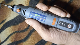

Можно и шуруповёртом. Йа пользую отакэ Machine на батарейках (кст, рекомендую, + там акум 18650)
Крючок в патрон и вместо цанги. С Корешем растягиваем метров 100-150 провода, складываем в 4-6, и внатяг вжжж-жик...
