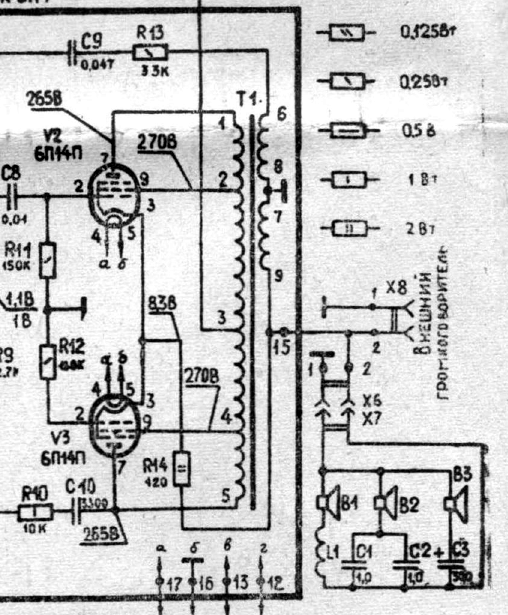

Мы знаем, что цепь используется для расширения диапазона вверх при умеренном подавлении СЧ. Как здесь получится, мне тоже было бы интересно.
Это первый устаревший вариант Урал-114. Ну хоть что-то
Сергей, как Вы считаете, в более старой схеме в фильтре у L1 какая индуктивность? Не могу найти информацию.

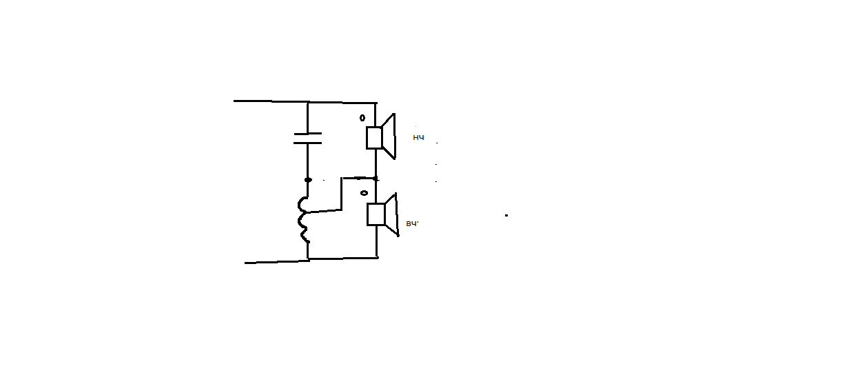

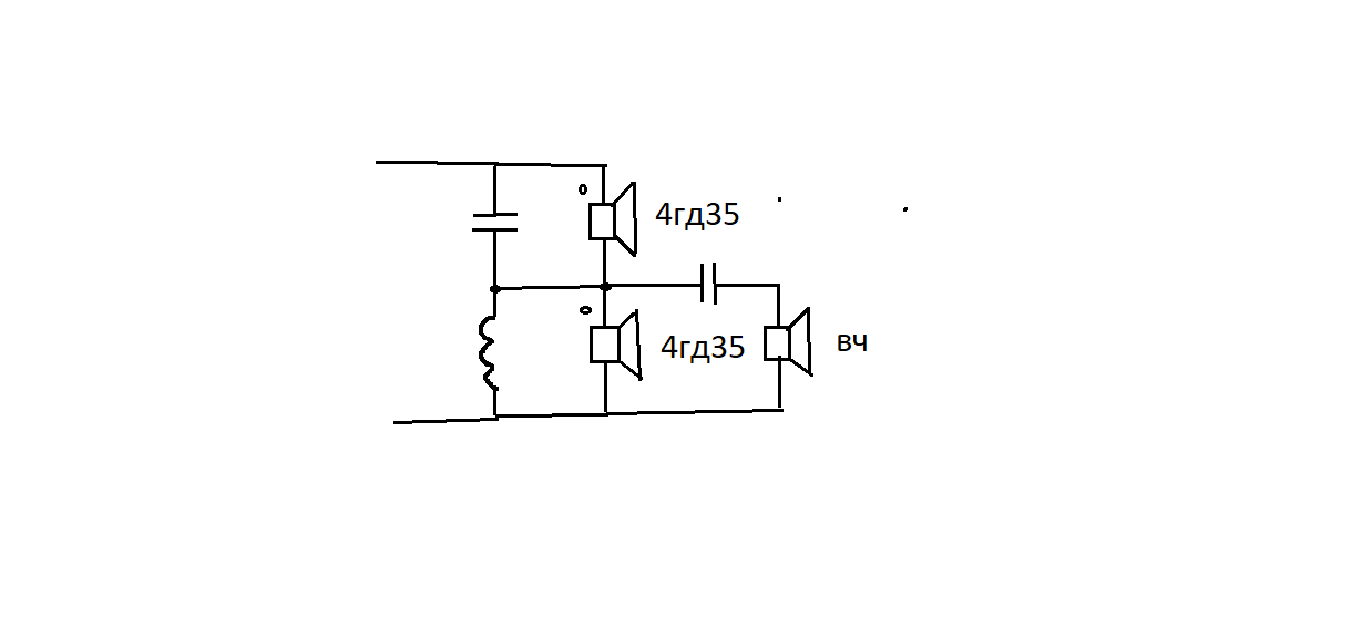

вот так сделайте
Иван! Интересный вы человек. Даёте мизерную вырезку непонятно чего и хотите ответа Я не ясновидящий, но судя по составу динамиков, делали из того что было под руками.
И по примеру мудрецов, когда не знаю что ответить, отвечу вопросом на вопрос: вы будете ставить один 4ГД-35 и 1Гд-39?
В противном случае параметры катушки изменятся, да и сомневаюсь что там она выбрана правильно.
Фильтры подбираются под конкретные динамики и лучше даже конкретные экземпляры. Учтите что для двух последовательных динамиков индуктивность надо удвоить относительно одного.
И что-то не нашёл какая точно будет пищалка, а индуктивность для 4ГД-35 и от этого зависит.
Все калькуляторы - плюс-минус лапоть, или микрофон или выслушивать если уши золотые. Сможете сделать КПИ катушку с переменной индуктивностью? Есть чем идуктивность измерить?
Тогда делайте начиная от 0,5...1 мГн и, вводя понемногу сердечник, слушайте.

Сергей, это кусок схемы от Урал-114 первых годов выпуска, В1 - 4ГД-35, В2 - 2ГД-36, В3 - 1ГД-39Е. Рассматриваю разные варианты, в т.ч. и один 4ГД-35, также вариант родной схемы АС Урала на щите.

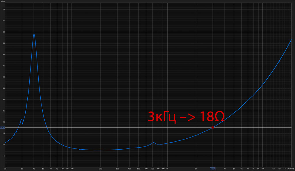

общий импеданс АС - 8 Ом
Не импеданс, а сопротивление на постоянке.
Импеданс (комплексное сопр., зависит в т.ч. от частоты) может изменяться в широких пределах (к примеру, от 4-х до 20-ти ом, в плохо спроектированных фильтрах восьмиомных кАлонок).
Как это правильно расчитывается?
делим на 3кГц
Для вэчэшки, ежели не измеряете зэтку, то в общем случае можно отталкиваться от R катухи + 1-2Ω
*) Желательно, конечно, замерять зэтку динамика на конкретной частоте (генератор, мультиметр, резистор, динаимк).

Получается, что УНЧ Урала-114 расчитан на нагрузку 4 Ом?
Это кусок его схемы (В1 - 4 Ом):

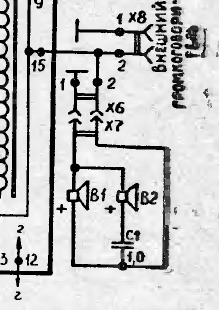

вопрос вот в чем. Например, это кусок схемы УНЧ от Урал-114

, где В1 - 4ГД-35 на 4 Ом, а В2 - 2ГД-36 на 8 Ом с конденсатором на 1 мкФ, общий импеданс АС - 8 Ом. Как это правильно расчитывается?

Хочу понять, какое сопротивление АС в этой схеме. У меня УНЧ родные рабочие, динамики с него же, собираю щиты под эти же УНЧ.
Если хотите понимать, то надо книжки читать. И не всякие книжки.
Тогда узнаете что есть сопротивление динамика постоянному току, оно всегда ниже паспортного, в данном случае, вероятно что-то около 3,5 ом.
А есть импеданс - сопротивление динамика переменному току. Импеданс непрерывно меняется и на каждой частоте имеет своё значение. ПРИБЛИЗИТЕЛЬНОЕ и усреднённое сопротивление на средних (для этого динамика) частотах и есть сопротивление в паспорте.
Обратите внимание, в паспорте никогда не пишут 3,6 ом, 5,4 ом, 9,1 ом а всегда только или 4 или 8 ом и всё!!! Это условные назначенные цифры, раньше ещё было 6,5 ом, потом приказом убрали.
Ну и что вы хотите в таком случае узнать?

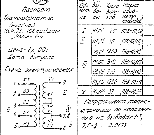

судя по этим данным ,то расчитаны на 4ом,но трансы не айс ,всего 0,5мм вторичка да и витков маловато,я бы со временем сменил на хорошие трансы
Там хитрые выходники, двухтакт, в схему лезть не буду точно. А раз они на 4 Ом, то головняк с двумя последовательно включенными 4ГД-35 отпадает. _pechatka
классика ,но очень хлипкие обмотки и железо
со временем закажите нормальные а пока так послушаете
на этих трансах не будет баса ,лучше обрежьте полосу на входе от 70гц а на нч отдельный канал

вот так еще можно,сделать несколько отводов и переключатель

мой совет- намотайте новые ,сами,это не так сложно как пугают
можно пищик через резистор 1...2ом должно чуйки хватить и резонанс пищика уменьшите ,он с кондером резонанс образует обычно на не приятной частоте 10....12кгц
Совет дельный, согласен, опыт намотки тоже есть, но лезть в рабочие не хочу, они намотаны довольно качественно. А насчет пищика попробую, но и без резистора криминала с 3 Ом нет?

Тогда вопрос вот такой, если УНЧ расчитан на нагрузку 4 Ом, 4ГД-35 тоже 4 Ом, а пищик - 3 Ом, по идее его можно подключить по данной схеме без лишних танцев (подобрав C1)?
Да.
[упрощённо] сопротивление 4ГД-35 с повышением частоты растёт, но с некоторой частоты к нему параллельно подключается изменчивое комплексное сопротивление пищика. Вот и смотрите сумму этих параллельных сопротивлений [зависмость от частоты].

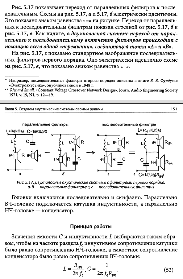

Кстати фильтр первого порядка и считается проще чем по указанным формулам в которых Фаррады, Генри.
С=160000/R*F и L=160*R/F где C - микрофаррады, R= омы, L=миллиГенри, F=Герцы.

Если срез взять на 6 кГц, то L=R(НЧ)/(6,28*6000). Если сопротивление ВЧ дина 3 Ом, в формулу вместо R(НЧ) подставляем значение 4 Ом или 3 Ом?
L=160*(R паспортное)/ 6000 Герц = 160*3/6000=0,08 мГ. 160*4/6000=0,1 мГ. 160*6/6000=0,16 мГ
Чем больше сопротивление головки - выше индуктивность и меньше ёмкость.
Фильтр для любой головки. Хоть СВЧ, хоть ВЧ, хоть СЧ, хоть НЧ.
Только у СЧ полосовой фильтр - L и C последовательно.
