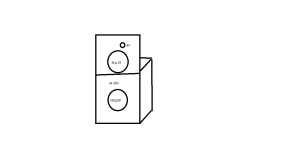

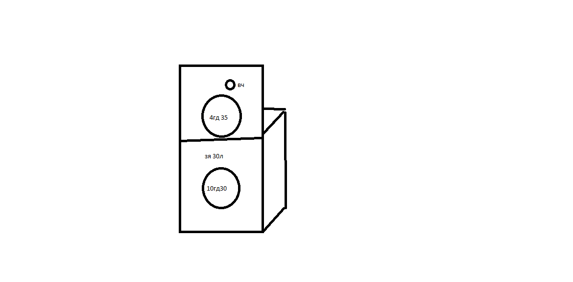

я бы так сделал,причем на 3гд32 или хоть 3гд38,а лучше на импорте от японских бумбоксов раздел 300гц первый порядок,лучше активный или программный кроссовер,для 10гд30 Д-класс,счвч лампа,хватит однотакта на 6п14п УЛ (4,5вт)
переднюю панель можно даже из ламината набрать
10ГД-30Е лежит для отдельного ящика, но это когда со щитами закончу, в это пока влазить не буду. Суть вопроса в том, что если этим ящиком можно будет дополнить недастающие НЧ от щитов, тогда щиты можно оставить 400 - 500 мм, если это не вредит СЧ. Ввязался в щитоводство именно из-за их волшебного звучания на средних частотах. Мои полочники Ямахи, например, здесь прилично проигрывают щиту. Гонка за "низами" это вообще не про меня, музыку спокойную слушаю в основном. Хотя за собой заметил интересную вещь, обратил внимание на то, что слышу довольно низкие звуки, в отличии от остальных домашних, а еще два уха слышат по-разному. _shok_

а зачем отдельный ящик,так передняя панель ЗЯ 30л будет продолжением щита и если ширик не большой то уха над ящиком в 25,,,,30см с головой,2гд38 и вовсе малого уха требуют 20см хватит
Идея в том, чтоб этот же ящик включать и с Ямахой, на усилителе есть отдельный выход для него. А щиты живут сами по себе, и вид их мне нравится, особенно если красиво оформить, а с учетом того, что делать мне будут мебельшики, должно получиться довольно приятно для глаза. Плюс от ящика еще в том, что его можно поставить (почти) там, где есть место.

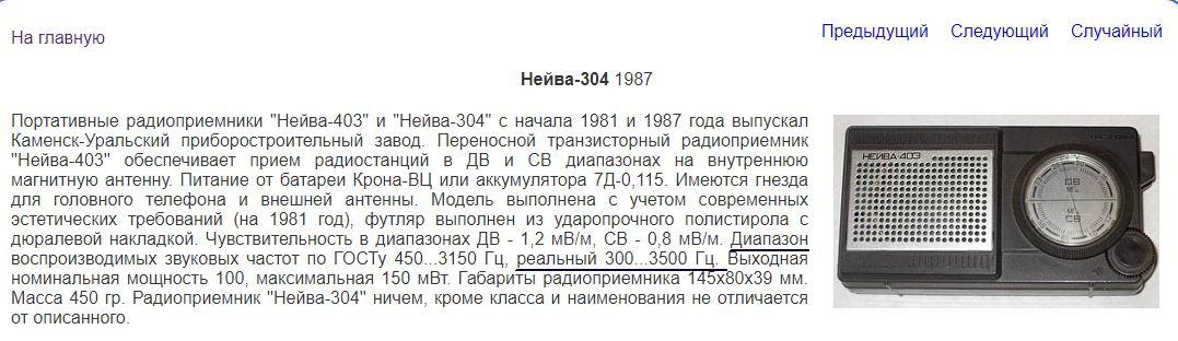

Достаточно взять даже даже 4ГД-35 чтобы убедиться что он воспроизводит частоты явно более низкие чем у подобных приёмников см. ниже
Даже смешно сравнивать. Ради хохмы можно взять карманный приёмник и сравнить с динамиком 8 дюймов на щите.
ну будут ящики с ушами,что мешает включать их с ямахой? ведь у 10 гд 30 отдельные усилители с фильтрами и желательно регулировкой фазы
Тут дело больше в экономии пространства, ну и 2 ящика это многовато.
