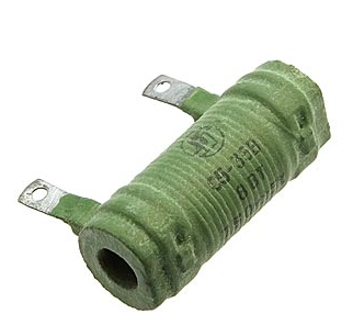

Нет. Там покрытие матовое, не стекло, и светло-зеленое. На керамике спиральная канавка, в нее уложен нихром, соседние витки не коротятся в принципе.
Понял, встречал такие, буду иметь в виду, спасибо.

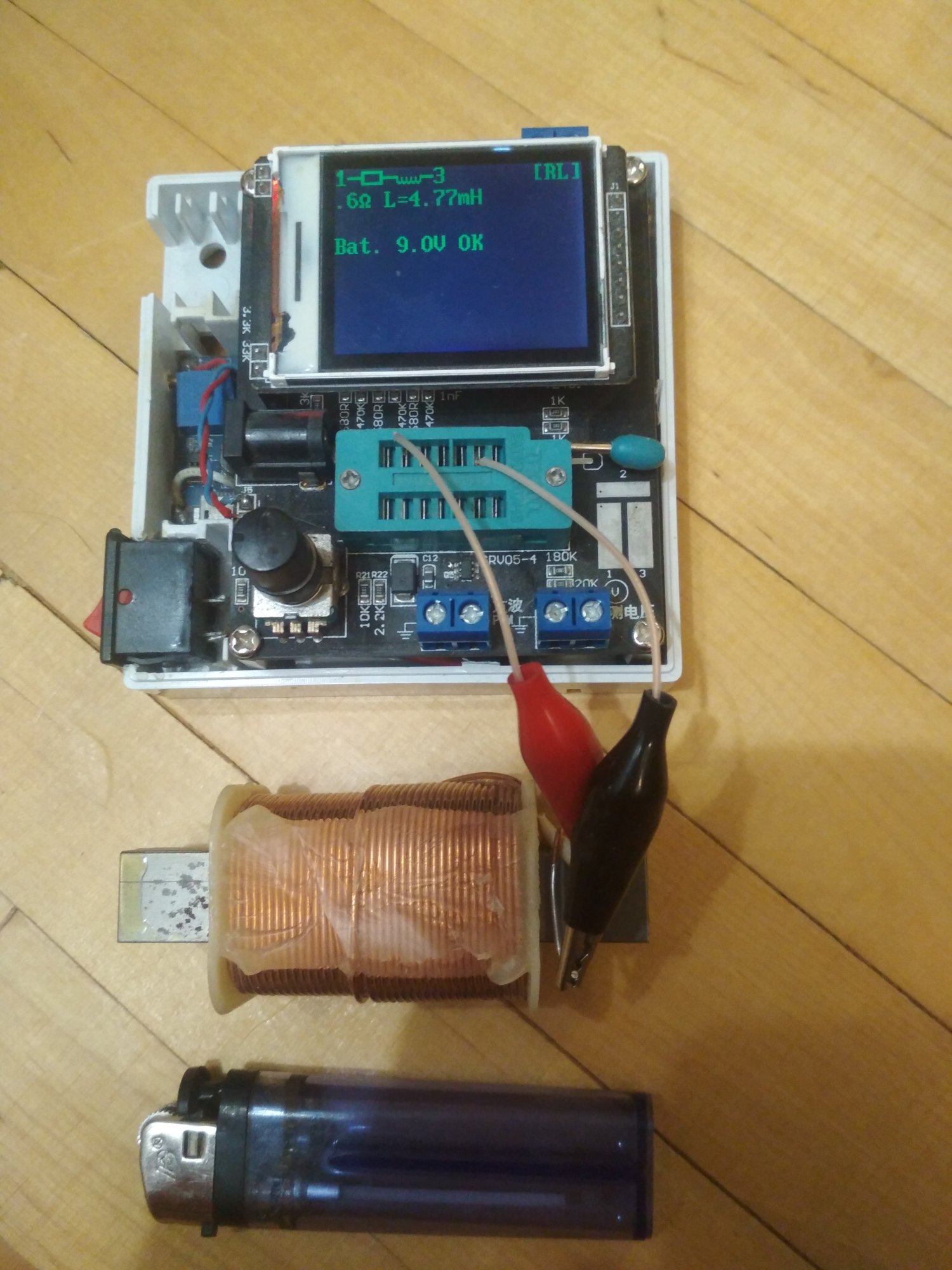

Вот кстати индуктивность от JBL, довольно компактная, провод примерно 1,5 мм.

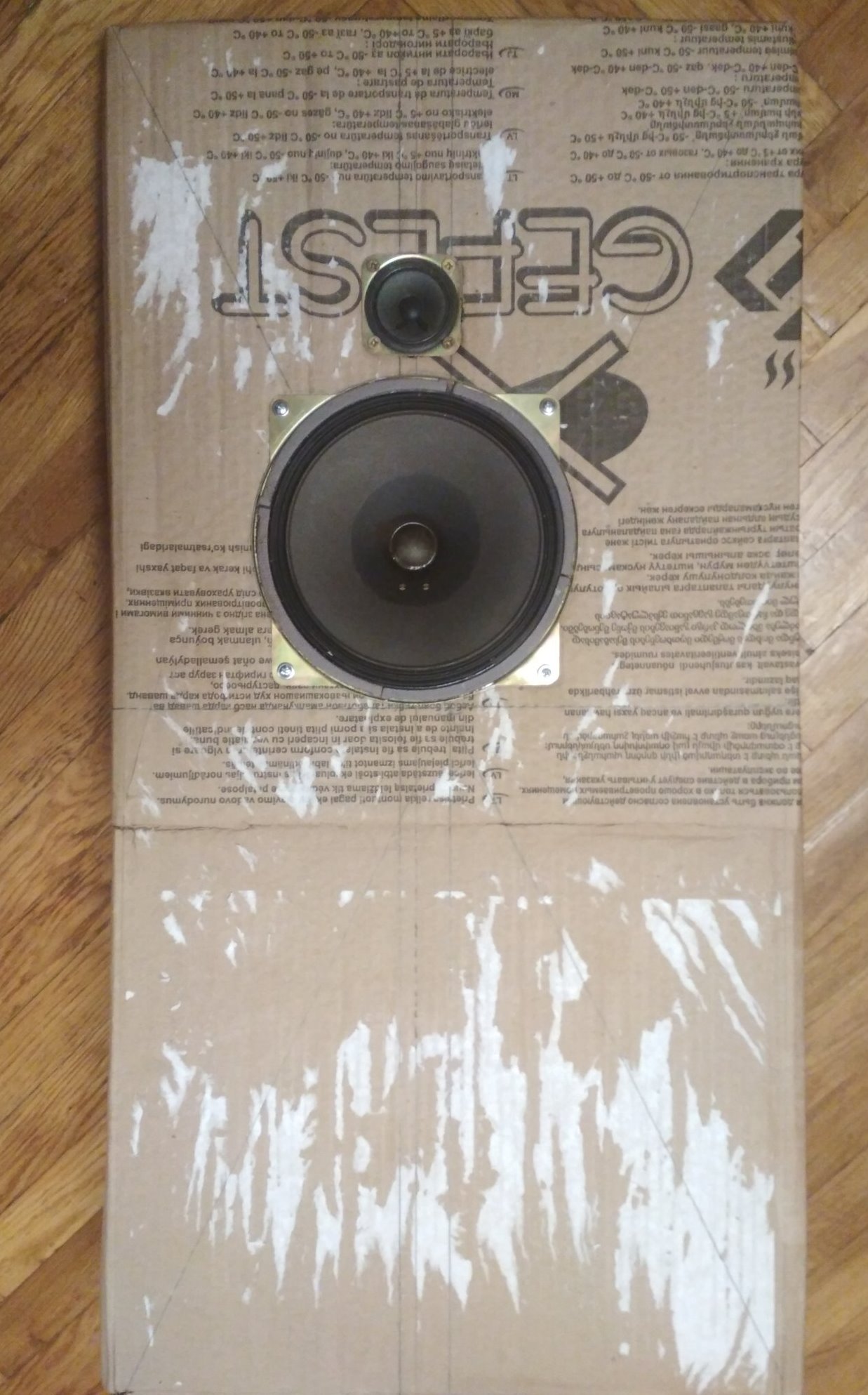

Если правильно понял, то примерно вот так:
Ширина правда 400 мм, но следующий макет будет 500 мм. Высота 800 мм. ШП и ВЧ на одной оси и смещены по вертикали на 20 мм, нижний край ШП на средине щита. Расстояние между ШП и ВЧ 10 мм.

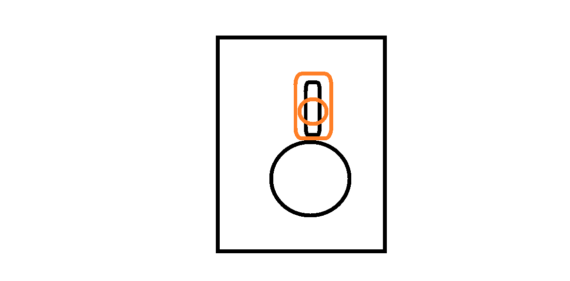

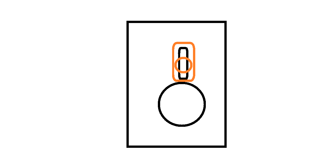

расстоянием между вч и сч поиграйте,без щита и послушайте верхнюю середину,меняя от 10мм до 50мм там есть оптимум,можно на щите сделать щель ,а пищик закрепить на мелкий щиток и двигать,щиток закрывает щель

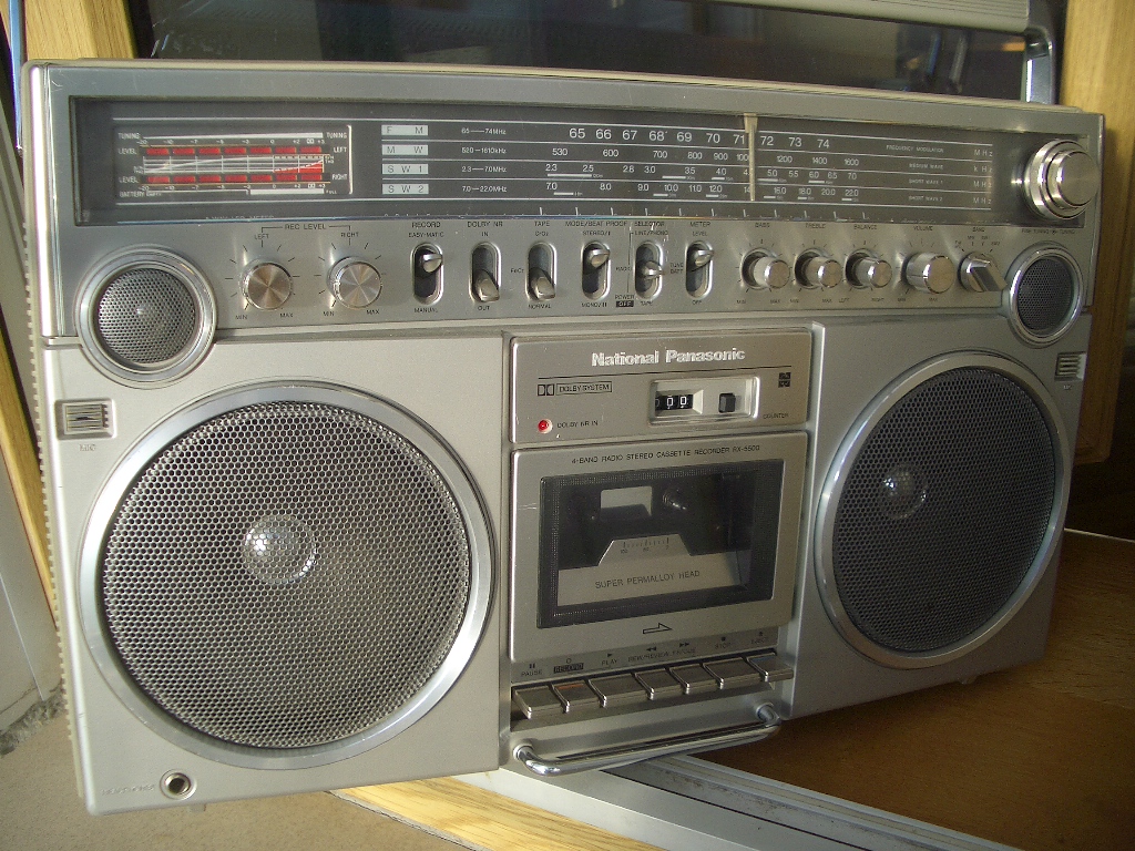

я бы лучше он какого нибудь панасоника,шарпа,сони,16см динамик поискал и эту пищалку прикрутил на щитке 30*50см с бортиком 5см ,звук бомба ,и снизу 10гд30е в 30л ЗЯ
если с нч секцией то и 2гд38,3гд38 неплохо будет,главное на него нч не подавать обрезать на 300гц первым порядком

Помню были футуро-батонообразного вида магнитолы JVC. Их и применить. Там НЧ дохрена было, вот готовый бухер и самбухер.

это уже говно,надо магнитолы мастхев из конца 70хначала 80х,на некоторых панасах даже 20см ширики были,но 16см тоже супер звук на щите
Як на мене, краще вже ту магнітолу відмити, відчистити, трохи підшаманити і слухати, як є. _da

на щите на много лучше эти динамики звучат,корпус все портит
Можно магнитолу аккуратно врезать в фанерный щит 1,5 на 1,5 метра. Правда стереофаза (и база) скудновата будет, но тогда в Японии мало кто знал про стереобазу – только ученые-звуковеды. Потом разобрались и стали приставные АС делать. Но у многих они так и стояли с пристëгнутыми АС

там задняя и боковые стенки весь звук портят

Стереобазу можна розширяти штучно, достатньо перемкнути одни важель на верхній чи передній панелі тієї магнітоли.
Якщо вони підзвучують, їх можна заглушити, наклеївши автомобільну антишумову ізоляцію. наприклад. Сьогодні, думаю з вібропоглинанням не проблема.

да вы попробуйте,вытащить динамики с того панаса,на щит ,звук такой и не снился япономаме,там в нем полузакрытый ящик с щелями,звук отстой по сравнению с щитом,можно бортик но не более 5см

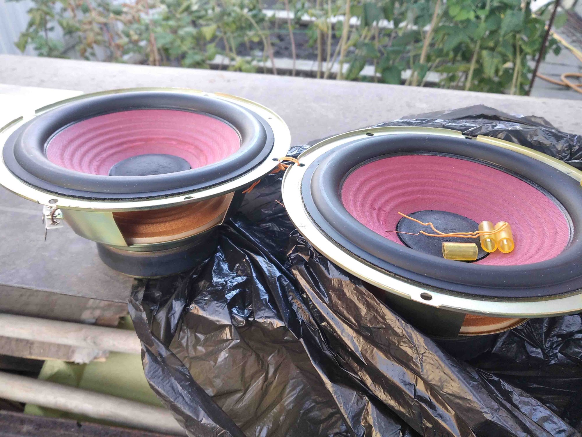

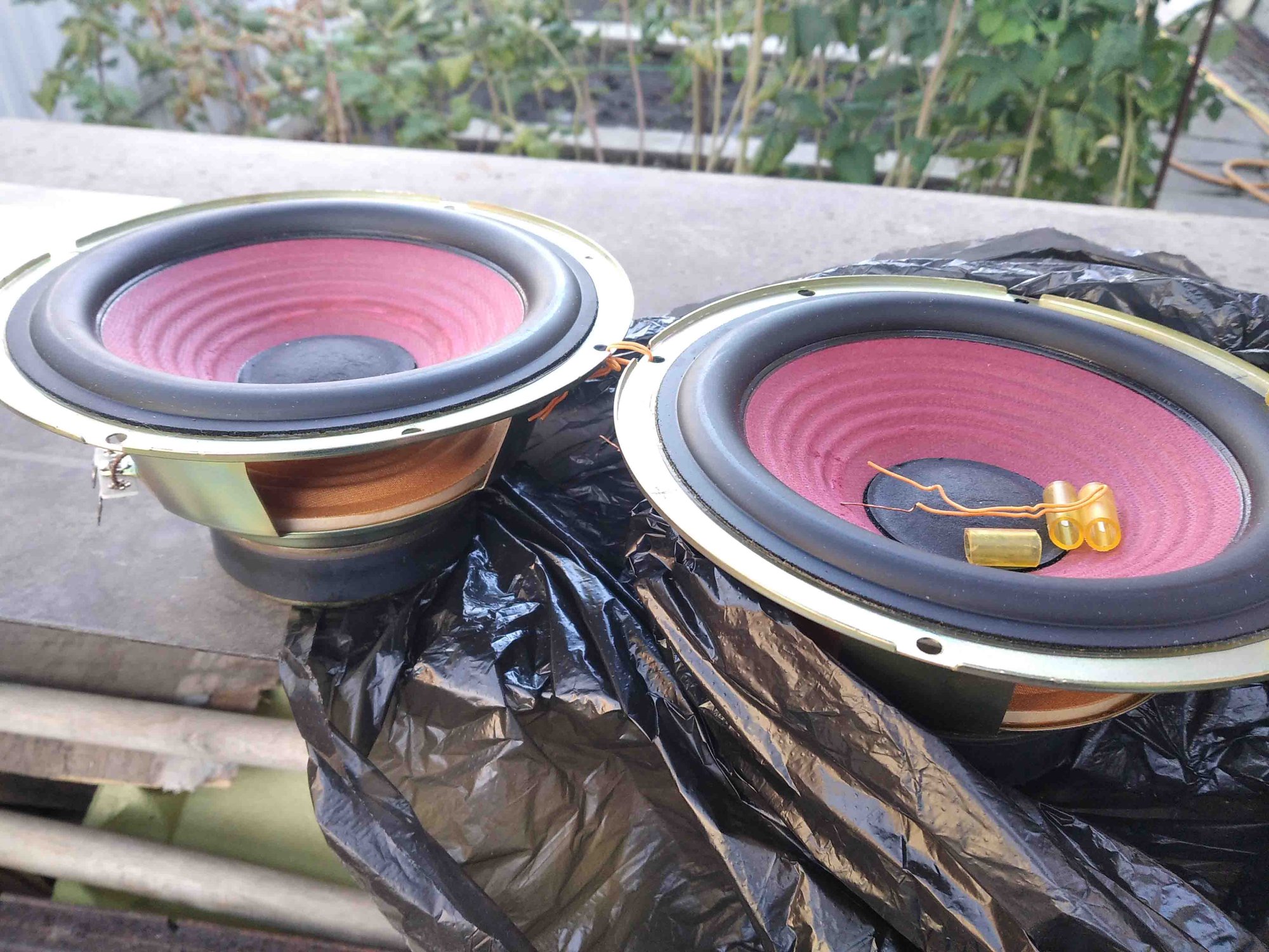

Товарищ отдал за ненадобностью Sony XB6 ,там два динамика по 16 см бумажные.Один на бас,другой поет.Поставил в двери автомобиля.Звук шикарный.Послушал ,интересно поют.Приобрел на авито от похожей модели еще две пары.Бас шикарно исполняют.IMG_20251004_153138_1 копия.jpgПопробую полочники слепить с знаменитой серединкой 4гд8е
