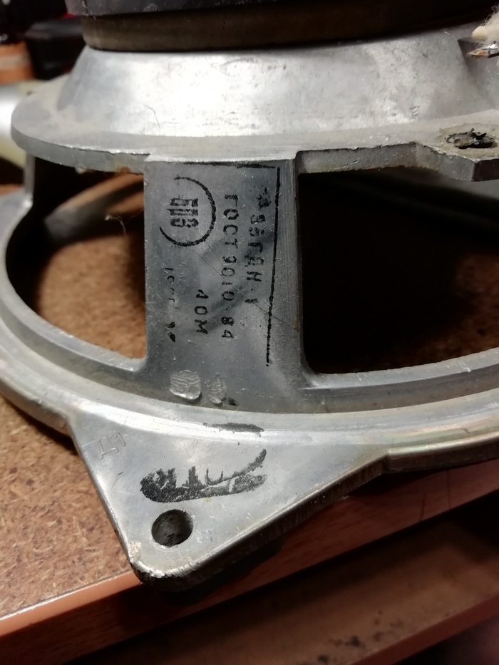

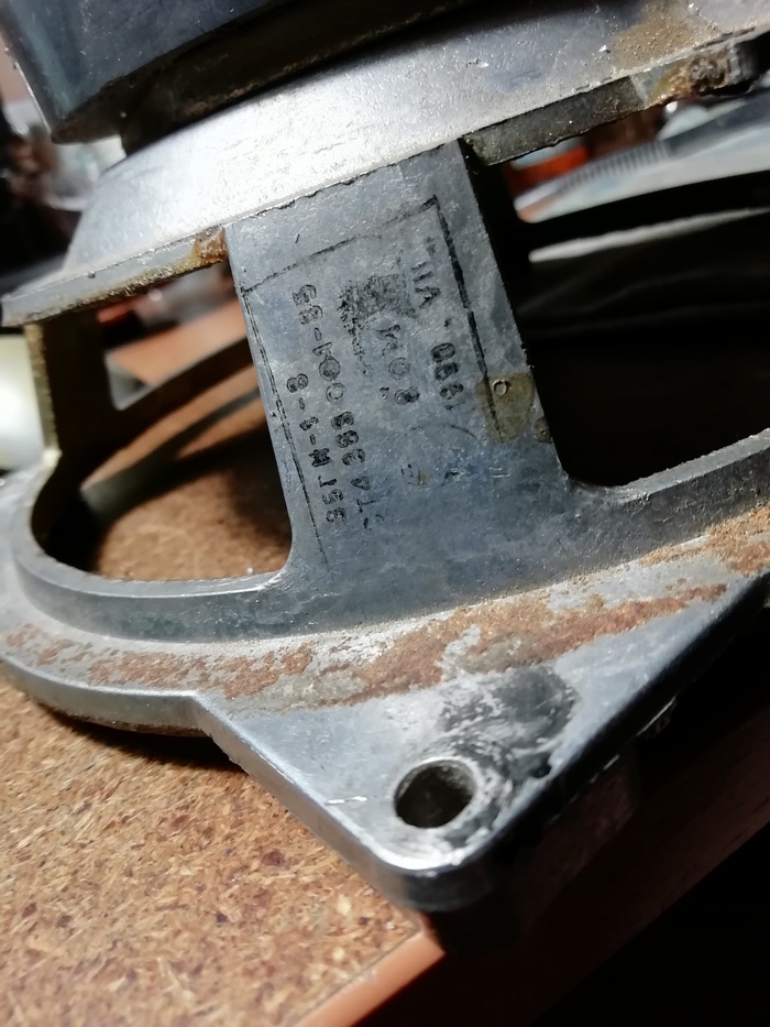

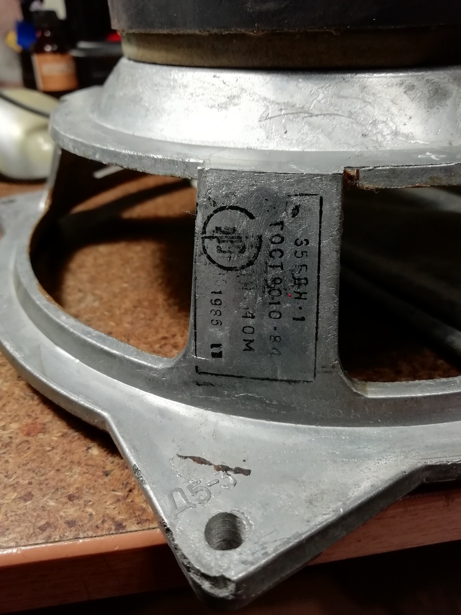

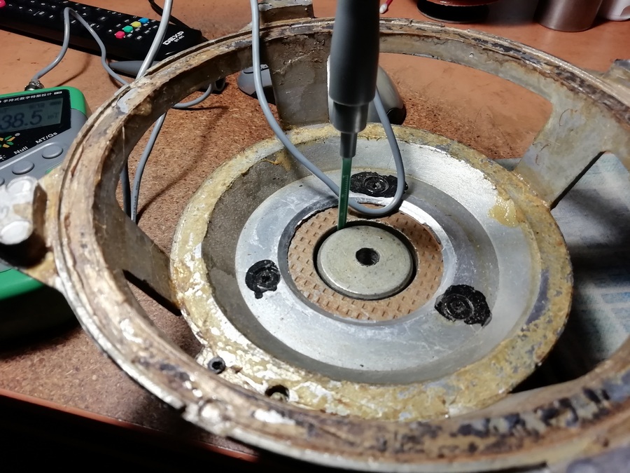

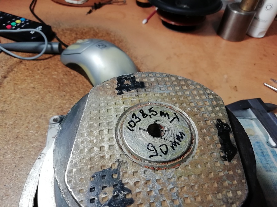

Попалась мне под руки головка 35ГДН. Бывшая 25ГД-26Б, с отверстием в керне. Дай думаю проверю, чего у неё там в зазоре творится. А перед этим, месяца полтора назад измерял у пары таких же головок
У одной из них в зазоре было 926,8 mT, у другой 998,7 mT.

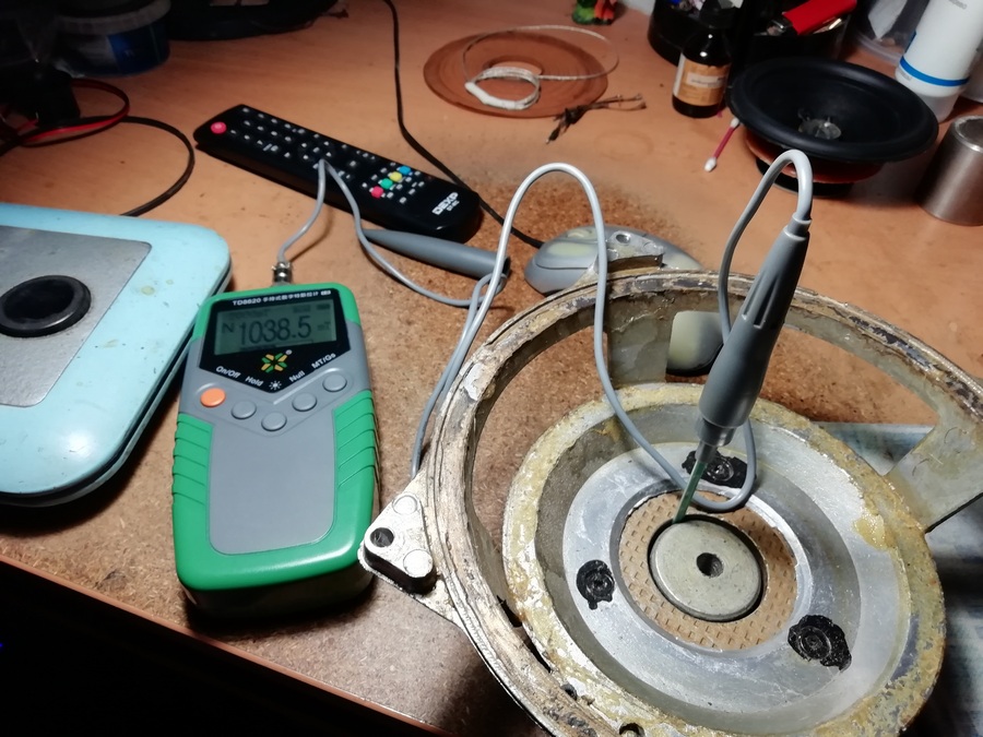

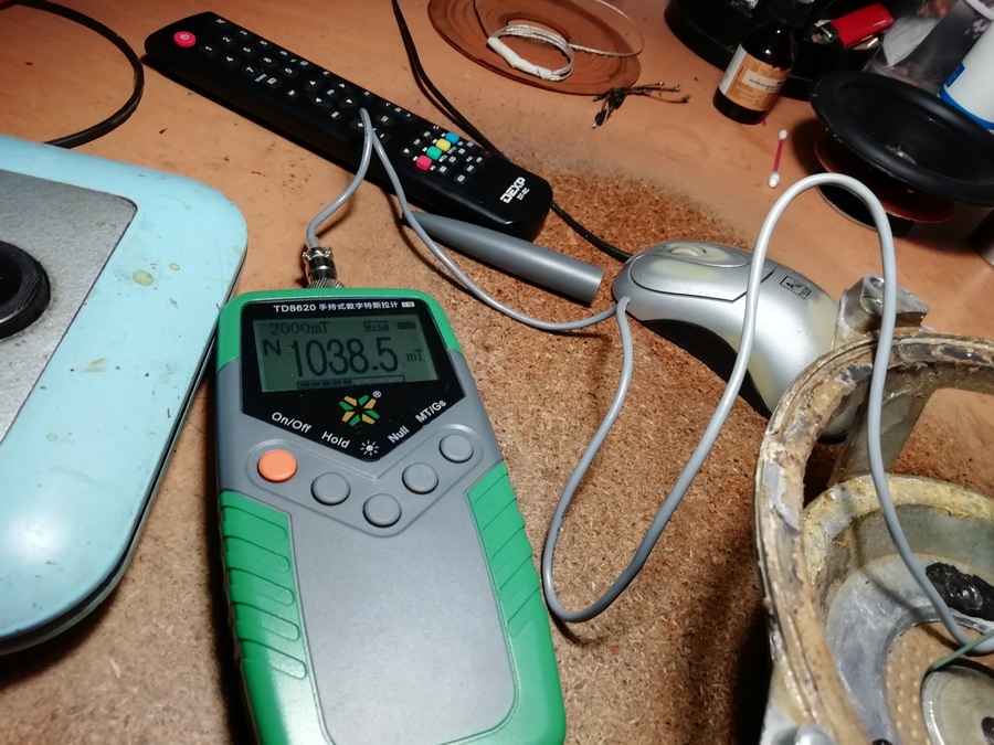

У головки со сквозным отверстием в керне,
прибор показал

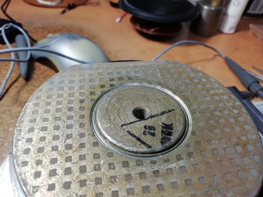

Отверстие диаметром 9,0 мм
Если усреднить показания в зазоре двух первых динамиков, получим 962,8 mT. То прирост скажем так, что нормальный.
Так что наклеиваем противомагниты в разные места, сверлим отверстия в керне. Как минимум у этих динамиков точно!
Ровно в соотношении площадей, около 5% прирост. В первом приближении, если считать, что Ф = const= B1*S1 = B2*S2
Можно даже не сверлить на полную глубину, а приблизительно на 12 мм со стороны диффузора.

У одной из вышеперечисленных без сквозного сверления в керне, есть в нём глухое отверстие со стороны фланца.
Сегодня не поленюсь - измерю диаметр, глубину и сравню индукцию в зазоре вот у этого
с динамиком в керне которого нет вообще "дырок"
Обычно заводские попадаются с глухим отверстием в керне, с наружной стороны.
И оно меньше диаметром. Похоже на новодельную работу.
Одно ясно и очевидно, что магнитная цепь этих динамиков не насыщена.
Очень интересно было бы посмотреть неравномерность поля по кольцу зазора у этих динамиков, есть ли она. И у динамиков со скобообразной магнитной цепью.

подскажите как вытварить такое с кобальтовыми магнитами, аль тока с ферритовыми можно ?
такое отверстие вряд ли повлияет, можно рассверливать наверное до 40% керна и тогда промерять

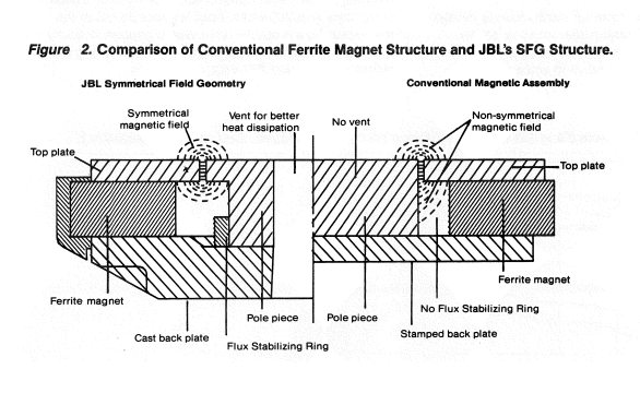

вопрос не в отверстии, а в дополнительном кольце на кёрне внизу и проточку керна
Тогда так и надо говорить. А то

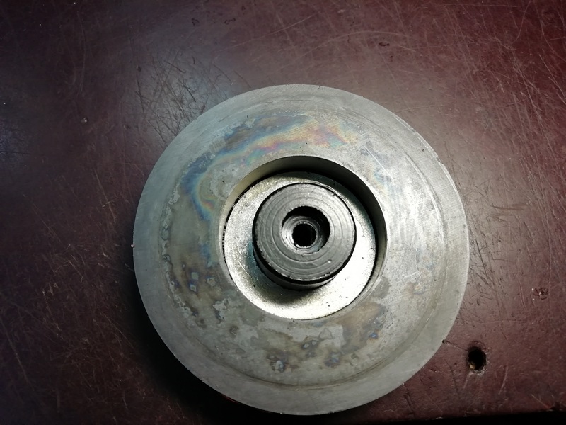

На феррите собирал не один раз с алюминием

там слева на фоте разрез улучшенной МС с изменёнными нижним фланцем и проточенным керном, а так же кольцом на стыке керна и нижнего фланца

обязательно кольцо в полный размер внутреннего отверстия феррита и на какую высоту, или достаточно небольшого типа короткозамкнутого в пару мм ?
нужно снимать только верхний фланец или всю разбирать?
Всю. Если магшнит приклеен на фланец с керном со смещением. Если ровно, то не надо. Кольцо ещё является и симметрирующим элементом.
нужен люминий или лучше медяху?
Я видел на одной МС алюминий - потому и сделал алюминий. Меди не видел.
Я делал в полный размер. Толщину не помню. В Рижских ВЧ 10ГД-35 однако алюминевое кольцо фактически занимает весь объём внутри ферритового кольца. Оставлен либо паз, либо толщина кольца на ход катушки с некоторым зазором.

а с керновым сверлить конечно низзя, а вот снять верхний фланец и расточить?
да на низ керна тож надеть кольцо возможно ?
Там считать надо сечение железа по ходу магнитных силовых линий. Расчет покажет, насколько можно увеличить диаметр отверстия. Хотя, зачем это? Проще антикомпрессионные отверстия сделать в диффузоре, под непроницаемым колпаком, и в раме под ЦШ, если она плотная.

та уже подсчитывал по динам с отверстием с такими же МС, получается до 40 %, в одном тока вроде 50%, но возможна апшибка
