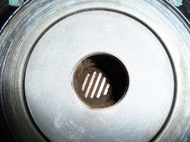

Отверстие в керне магнитной системы громкоговорителя

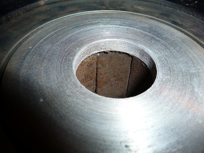

Если речь идёт о динамиках Tesla серии ARM 9304 - 9408, то отверстие в керне там уже имеется во всей своей красе, диаметром около 37мм.
Сегодня не поленюсь - измерю диаметр, глубину и сравню индукцию в зазоре вот у этого
Диаметр в заднем торце керна 6,2 мм, глубина 17,0 мм. Индукция в зазоре меньше чем у МС без всяких отверстий.
Но этот комплект был у меня. Привозили на ремонт пару - там была МС сегментированная у обоих динамиков.

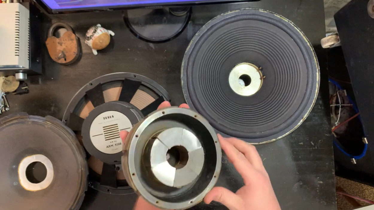

  • Vacuum Bibles - Курочу Tesla ARM 9408 в скобочках обзор. [5OLLBMpXKCw - 1250x703 - 9m21s].png
    1.2 MB · Просмотры: 133

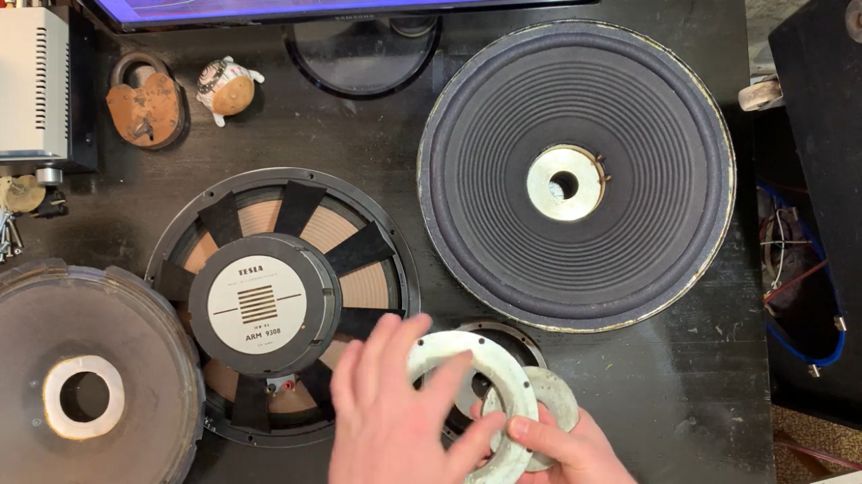

  • Vacuum Bibles - Курочу Tesla ARM 9408 в скобочках обзор. [5OLLBMpXKCw - 1250x703 - 10m02s].png
    1.3 MB · Просмотры: 159

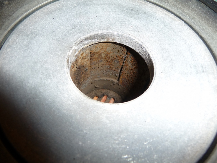

да тот прям зверь по варварской разборке динов
думаю нужно как то доработать фланцы верхние для увеличения толщины и ширины зазора, только непонятно что будет с индукцией если их поснимать (отклеить)
думается на внутреннее можно и "наклеить" наверх, а наружное снимать полюбому нужно, иначе не расточить
