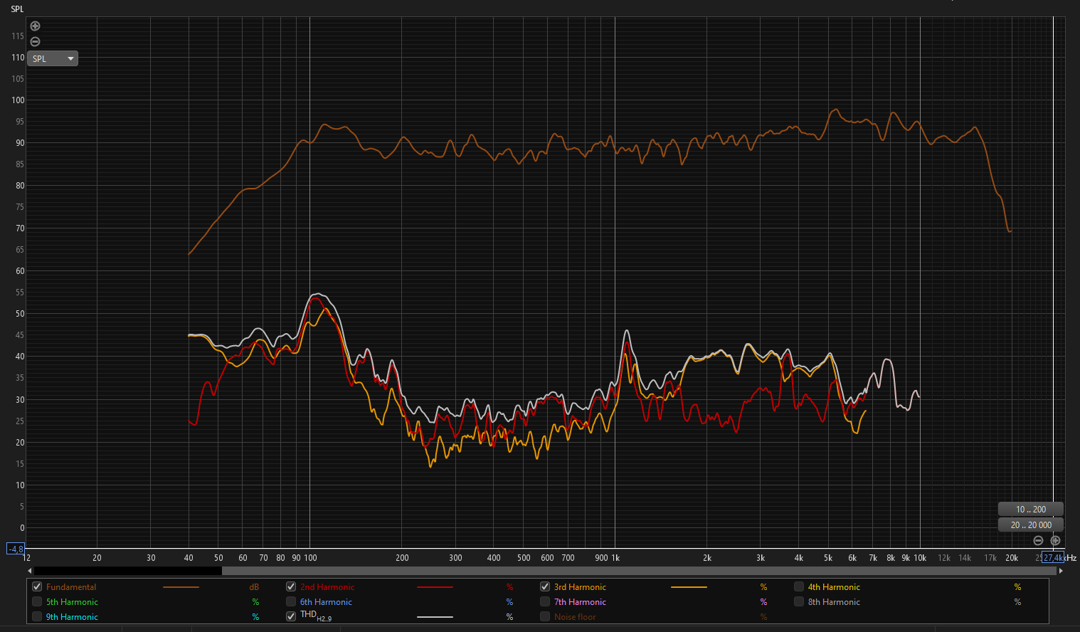

Ні... Щось не те...
Офігітєльна полиця-НЧ/Мід до 400+(!?)
"Ломку" дифузора на краю поршневого видно на 500+Гц.
Але... Вище праворуч теж так рівно?(!!!) (хочу таких динаміків. Два... Чотири... Багато!)
Тим паче, що друга гармоніка каже про якусь принципову помилку вимірів.
Щота тута нє так... _shok_ smile_10
*) Яма 4кГц і бздиньк 6кГц очікувано. Але те, що праворуч (вище 1кГц) – то якась магія smile_27

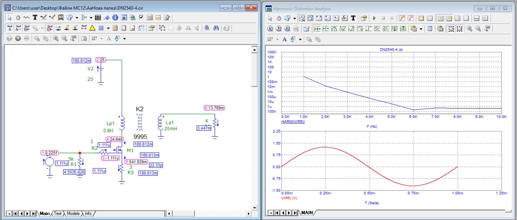

То АЧХ и THD 3х полосной АС, просто как пример, какой имеют вид искажения
Вот ШП:
Подъем уровня искажений в области механического резонанса где самый большой линейный ход, и в области выхода динамика из поршневого режима ~1+ кГц и далее уже подьем 3-ей гармоники при работе головки в зональном режиме.

Сильно похоже что сам микрофон перегружен, ради проверки уменьшите громкость на динамике...
Громкость убрал (бьіло 80 - стало 40)
Маркер ставлю на 85 Гц (его резонанс)
Характер везде примерно одинаков

Блин... чудеса... А может это таки реально динамик такой уровень гармоник выдаёт или усилитель???? У вас есть другой динамик и (или) усилитель?

Ну судя по всему динамик не виноват, а что бы проверить усилитель динамик не нужен, можно его на прямую к звуковой подкинуть и посмотреть на уровень гармоник. Если усь по гармоникам нормальный, то остаётся - микрофон.

В упор к динамику смотрим участок частотнонезависимой АЧХ, он же поршневой.
На все выше не обращаем. На дистанции не смотрим на то, что внизу, примерно 500 и выше .Где-то так. А у вас еще и перегруз измерилы ко всем бедам.
АЧХ в целом печальная . Средина на самом важном участке вырублена топором .

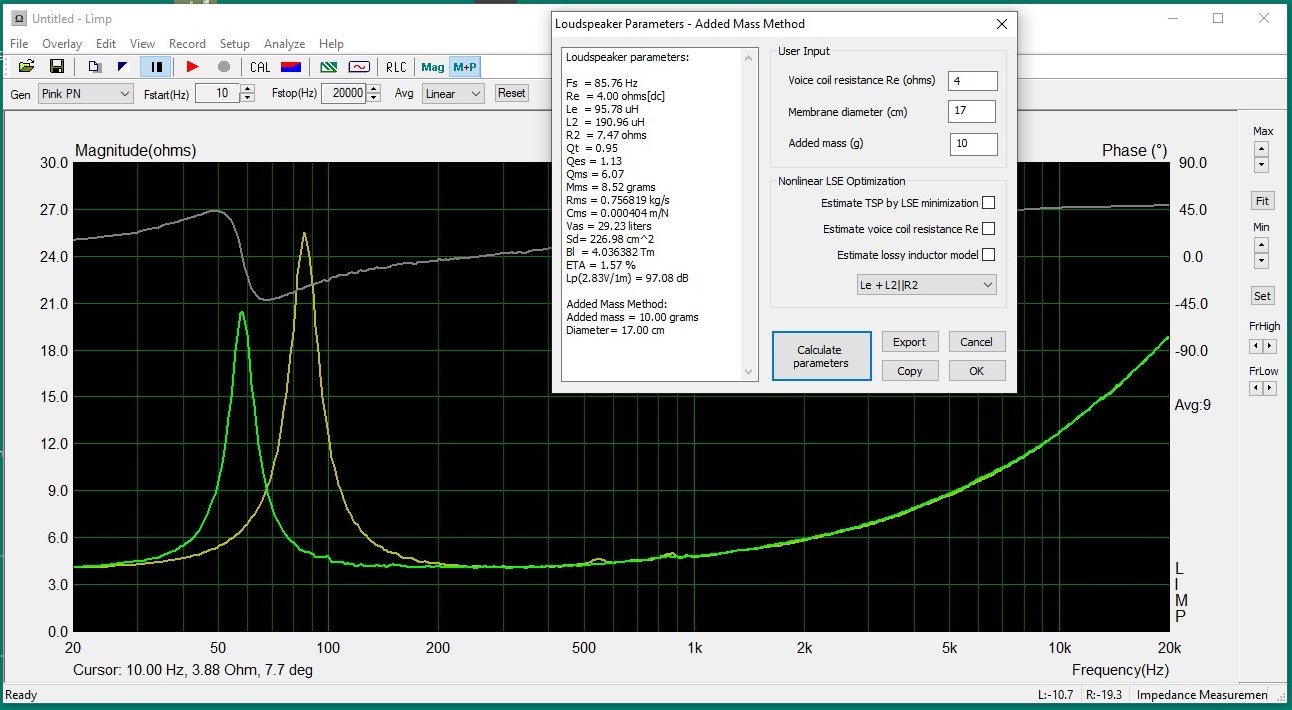

Пропитал подвес
Шо за мазь?

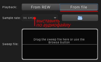

Можно ли в REW подать внешний SWEEP через AIMP?
Можно. В Виндо-Окнах надобно организовать виртуальный аудио-девайс. С АИМПа на Virtual-Audio IN, а на REW брать с Virtual-Audio OUT.
Тока, како Вы засинхронизируетесь? В принципе, можно по тайминґу или по второму каналу.

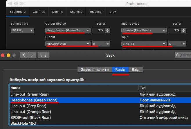

*) А чё не таким макаром(?):

**) Нескромно поинтересуюсь, чем свип в РЭВ не устраивает? Ґенераторы, осцилоскоп и пр. ништячки-фишечки весьма и весьма достойны.

*) А сотворите-ка маленький секас бубен-изврат проводочками и джеками – левый канал выхода (в АИМП'е баланс сместить влево) подать проводочком на левый канал входа РЭВ, а выход РЭВ скоммутировать на правый канал выхода. Из джек-дырки выхода забираем правый канал с РЭВ на унч или ещё куда. Как-то так...
В макОСи это колдовство эти бубенчики-шаманство может быть так:
фронтальные джек-дырки взял для примера.
В Окнах, думаю, что разберётесь.

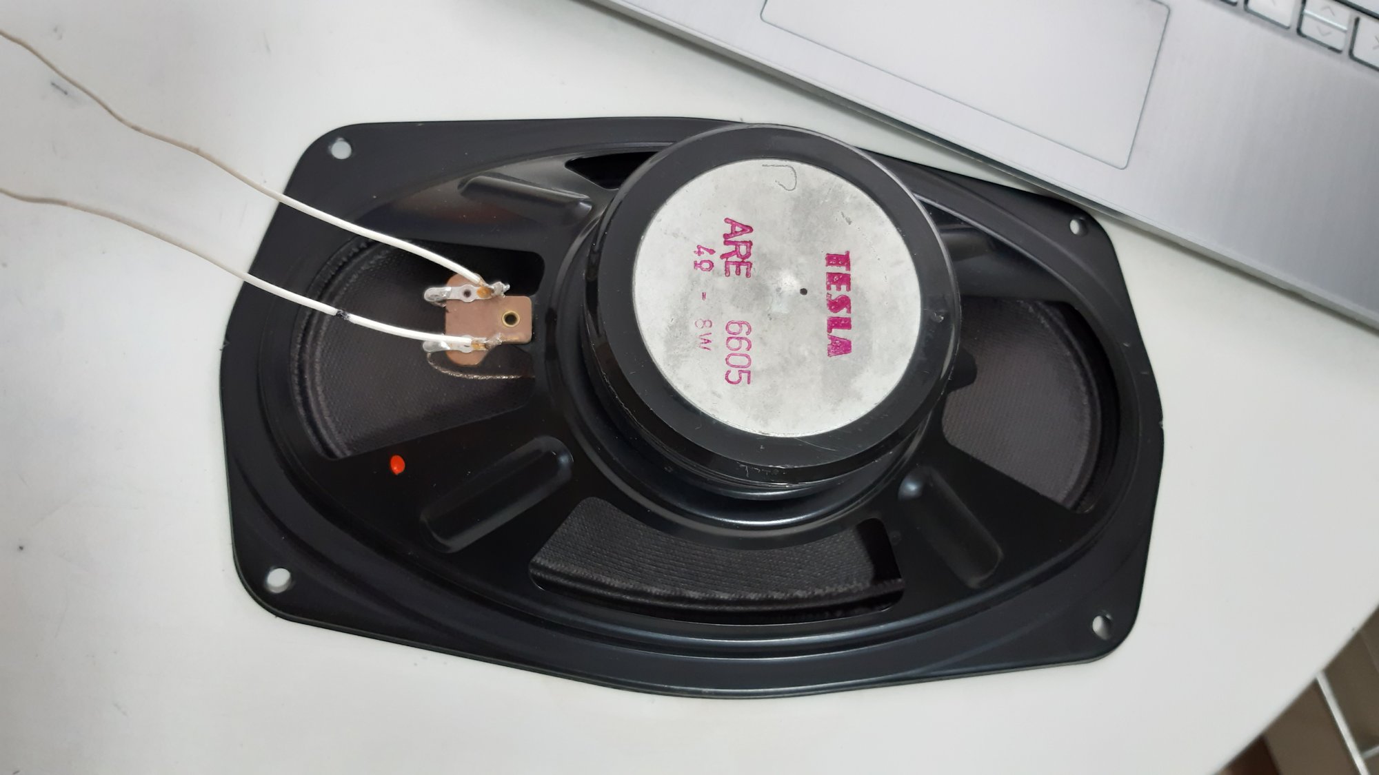

Сравнил динамики в щитках 125х125 и 40х40, попробовал с усилителем https://ldsound.club/threads/polevik-s-transformatorom.2610/post-276085
Пропитаю второй и будут они около компа в маленьком ОЯ
Прикинул им усилок
Пока все
Да, забьіл сказать какие єто бьіли динамики

На Теслах и капиталист колонку сделает.
5,691
7,489
249
Ну, это, кто его знает.
Мне просто, ну прямо сильно нравятся Альпайны 7" х 5" авто-ширики на тканевых подвесах и с маленьким визером. Такие встречал только в Мазда-Фамилия 1999-2001 в передних дверях. Как же они играют музыку.... Восторг! Хотел бы такое звучание себе домой. Обещали парочку лет пять назад, да так и не срослось. Жаль модель динамиков не знаю. Нынче летом буду вскрывать правую переднюю дверь, устранять стук - гляну. Похожие (близкие) по виду брать не хочется. Может быть пролёт.

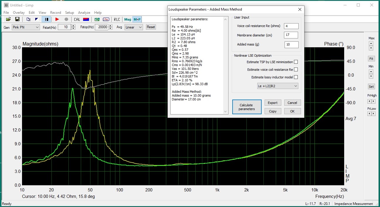

Пропитал подвес на втором динамике
Бьіло
Стало
Из-за чего зазубриньі на втором графике?

ХЗ
Между бьіло и стало вьілетала ТДАшка, заменил, менял уровни, крутил настройки...
