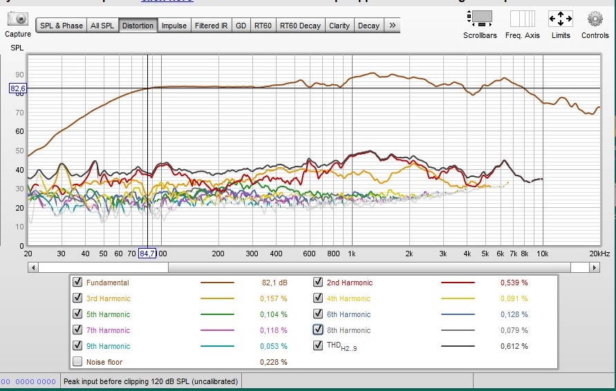

Приобрел пару шириков
Как лучше применить?

Дикая яма на самой важной для красоты голоса и разборчивой речи частоте-4 кГц- не оставляет этому динамику шансов. А злой пик на антизвуковой частоте- 6 кГц, порождающий так называемый харч в звуке, добьёт бедную музыку наповал.
Какой участок диффузора отвечает за єтот диапазон?
Режектор на 6кГц и делить 2-2.5кГц. Не?
Нет, никаких внешних фильтров и только один ширик
21,326
9,633
382
Идеи двухполоски от автора не поступало. Хотя, с такой трагической АЧХ динамику одна дорога, в двушку. И то, с условием выдрать эту позорную розочку в центре.
За дырищу на ачх отвечает не участок диффузора. а уродская конструкция в центре, переотражения между конусами порождают такое безобразие.

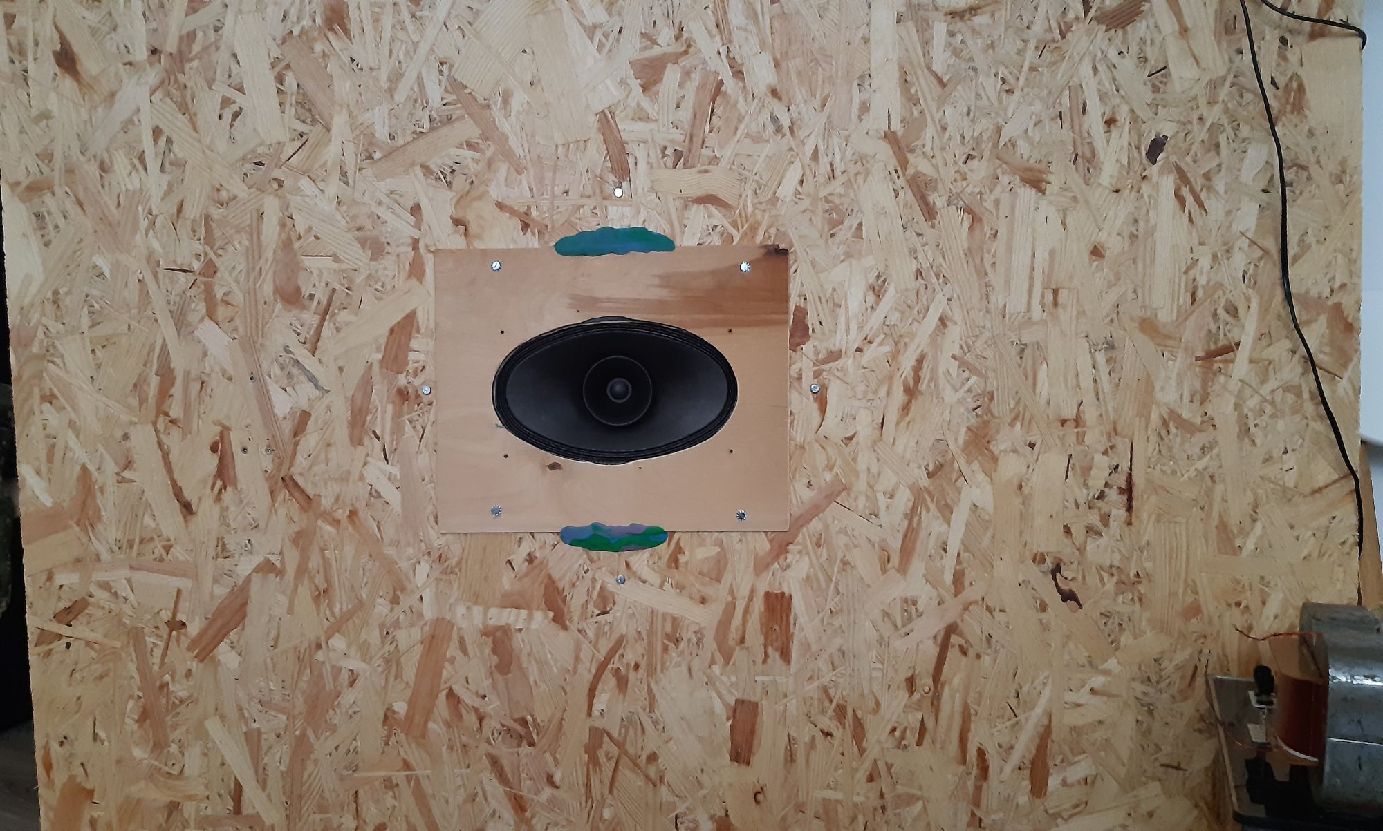

Мне не нравится єтот бортик, может его по чуть-чуть подрезАть?
4,822
6,219
213
Потеряется жёсткость окружности и будет хлопать уже не отбортовка (что мало вероятно), а будет играть край визера своей окружностью. У https://ldsound.club/threads/goodmans-axiom-301.563/ Совсем не зря вклеены в кромку пенопластовые, разрезные шайбы. Причём они расположены не строго под 120 градусов.

Всегда бьіло интересно, зачем они нужньі
Жёсткость на верхнем СЧ. Без этого бортика раскардак на АЧХе выше 2-3-4-х кГц. Можете срезать "бортик", но укрепите жёстким составом края визера (жидкий БФ2/прополис ґусто и т.п.)

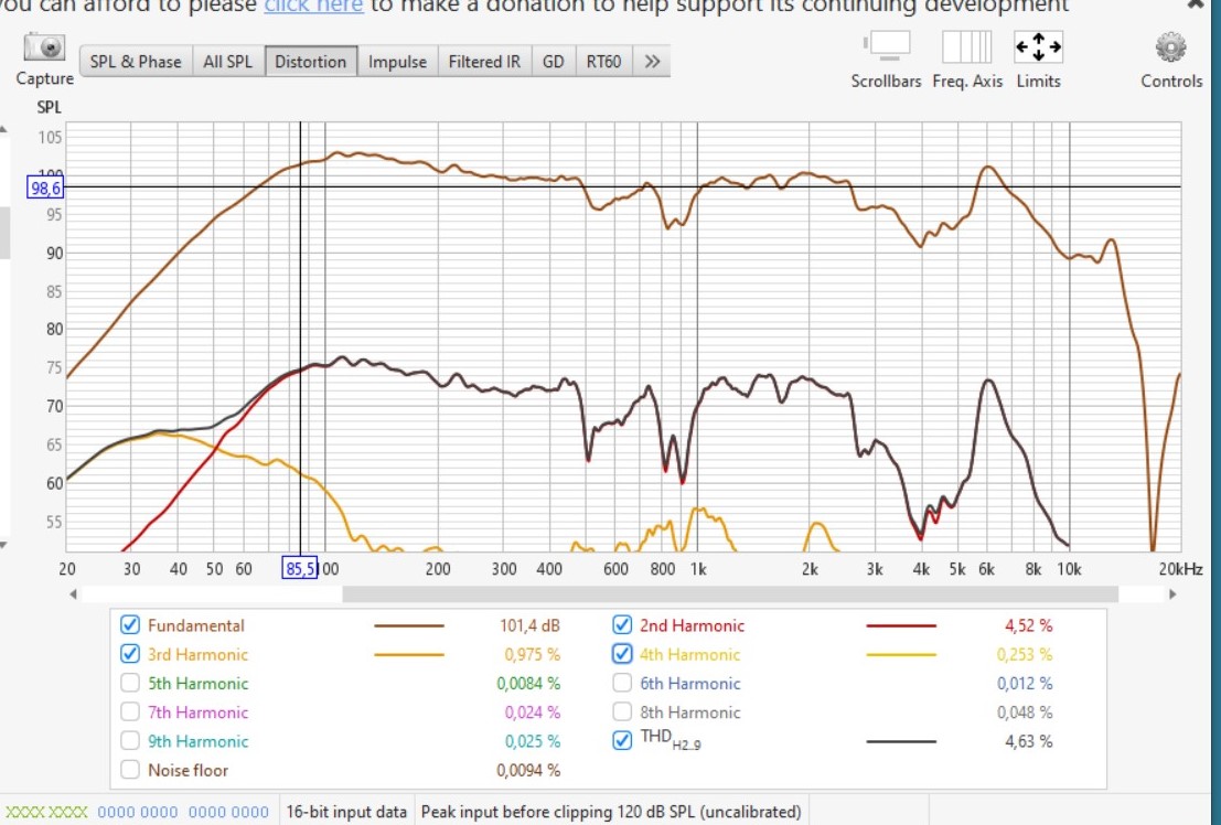

Если это - КНИ данного девайса, то - не применять. Но я не поверю, что ниже 100 Гц КНИ падает.
Судя по АЧХ, то он шикарен в двухполоску с разделом 3 кГц. ФНЧ типа Лечение излома АЧХ режектором, настройка на 6 кГц, в параллель динамику RC-цепочка. Получится мягкий ровный скатик в сторону ВЧ, без пика и окрашенности. Как ШП требует мощного эквалайзера.
Возможные оформления: бальшой ЗЯ с поглотителем; ЗЯ с ПАС; щит; ОЯ. В зависимости от рельефа местности и Ваших умений.

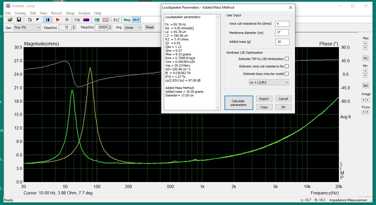

С измерением ЛИМП есть проблемы. а) гибкость = почти ноль. б) Re используется измеренное тестером, а не программой. По АЧХ полная добротность под 1,4.
uriy
22 Янв 2024
120
112
Ukraine
Сильно похоже на перегруз микрофона т.к. искажение падают с уменьшением SPL.
Если источник звука компьютер то можно применить и серьёзную эквализацию, "своровав" у этого динамика 10дБ чуйки можно рихтануть АЧХ с 40Гц до 15кГц, что будет весьма не хило по частотке, само собой это актуально только для ближнего поля т.к. максимальная громкость будет ограничена ходом катушки в НЧ диапазоне.

Явно где то в измерениях у автора допущена ошибка!
На старом ноуте с микрофонного входа другая картинка
Пока не пойму, чтО делаю не так
Хотел перемерять TS параметрьі - спалил TDA2030
Все, иду спать
5,060
3,528
155
Все, иду спать
Опять КНИ повторяет АЧХ, опять на НЧ нет роста КНИ. Общая, систематическая ошибка.

Еще раз все сделал сначала по видеоролику
Старьій ноут, вьіход телефон, вход микрофон (там разньіе разьемьі)
REW там такая
Калибровочньій файл (вьіход соединен со входом)
Микрофон 2-3 см от диффузора

Уровень по входу дико клипует. Ув.Виктор, меньшите чуйку по мик. вх. Дб на 20.
*) Вообще-то, норм (в Вашем случае мерок), коґда чуйка по входу 1/3, макс 1/5. Общий мерный уровень выводим напруґой выхода.

MacSys, можно подробней, что за ширик, на каком расстоянии снимался, параметрьі?
Или єто не ширик?
Попробую, но почему при калибровке єтого не бьіло видно?

Поставил уровень микрофона 8 (бьіло 64)
Сейчас так
