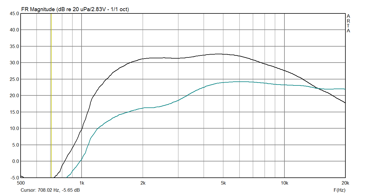

Динамики - шлак. СЧ.(
Нда... Так Вы их на щитке измеряли или на подушке? АЧХ после убирания МЖ не изменилась? А, может, МЖ и должна была уменьшать отдачу на СЧ, а сейчас она лишняя? И МЖ уже было мало в зазоре при покупке?
ПосмотрИте АЧХ на щитке и в масштабе 5 дБ/клеточку, а не 20дБ.
Если отдача на СЧ выросла, то на ВЧ осталась та же, режьте СЧ сколько хотите!

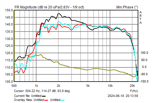

На картонке 50х50. Зазницы нет.
А вот с нормальной писчей разница есть.
Синим DLS DUR1. Одинаковые условия через фильтр 0.5 м по оси. уровни не важны.
Завал есть и серьезный.
Жижу не убирал пока. думал что с измерилкой не то что-то.

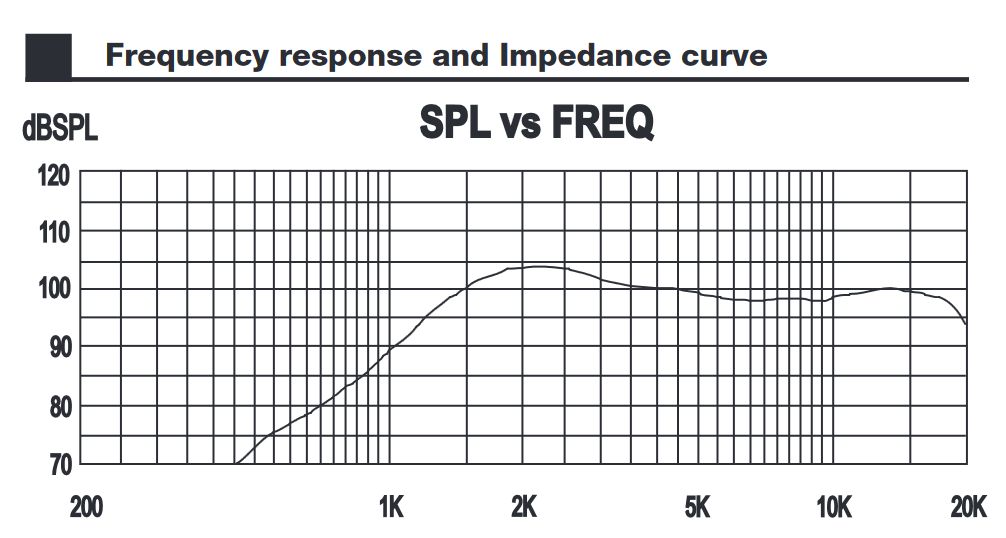

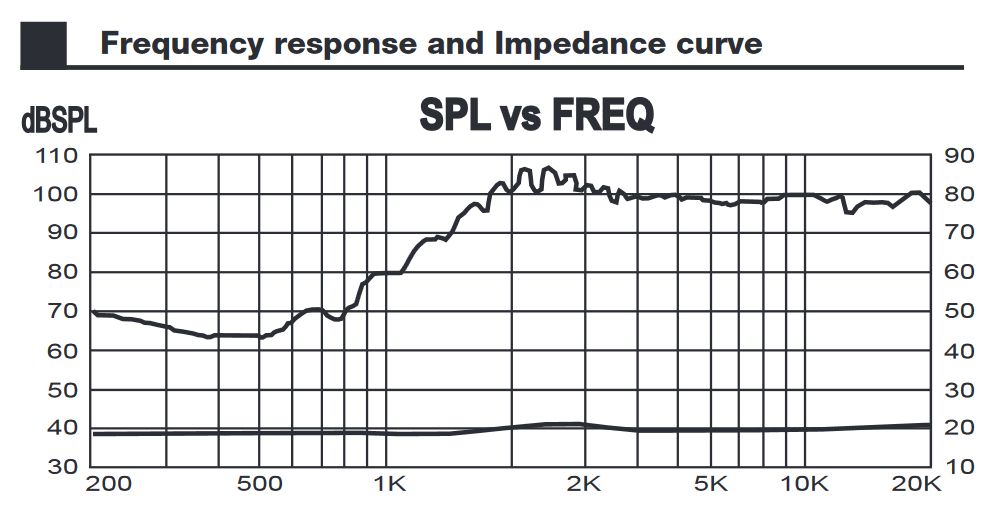

Приведу пару официальных графиков (но на их совести) 409-й простой и 409n -- на неодиме титана. На первом графике "курвы" импеданса нет -- забыли "нарисовать"

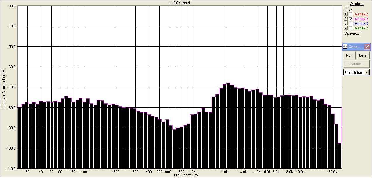

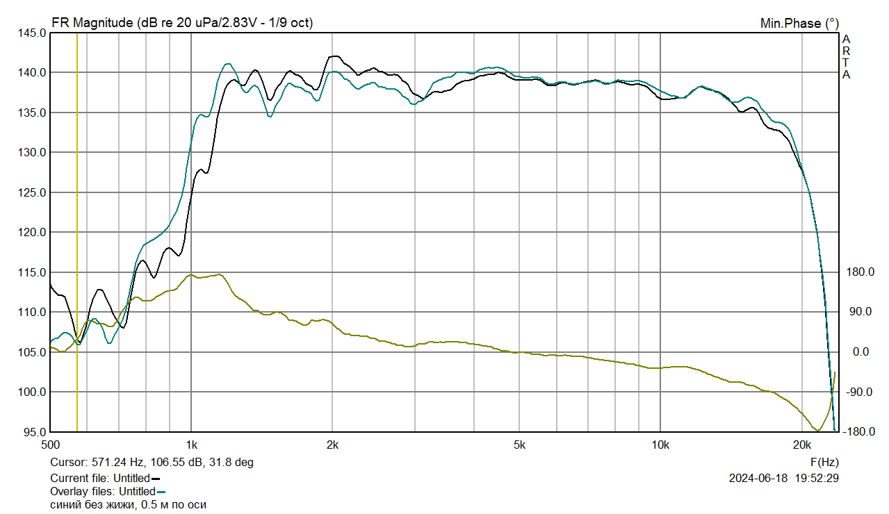

Вот что говорит моя измерилка
Слева- шум карты из-за недостаточного уровня подводимого сигнала. Но АЧХ от этого не меняется.
Крутой спад выше 19кГц - особенность самой измерилки, ее верхняя граница в возможностях данной установки .

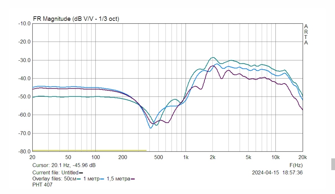

через конденсатор 5.6 мкФ, без него гора Арарат.
с 3 кил, которые по закону положены Пишке, обе они одинаковые, забить и забыть на проблему.
Сравнивал обе, у 409й за счет ширины рупора вниз немного протяженнее, чем у 407й.

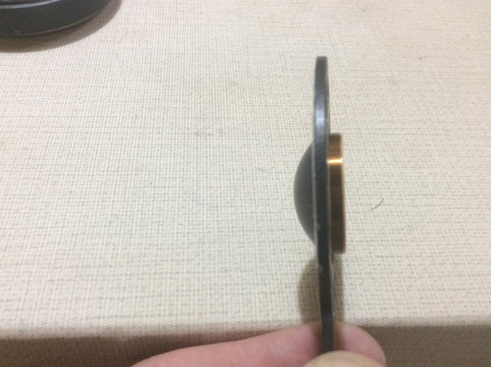

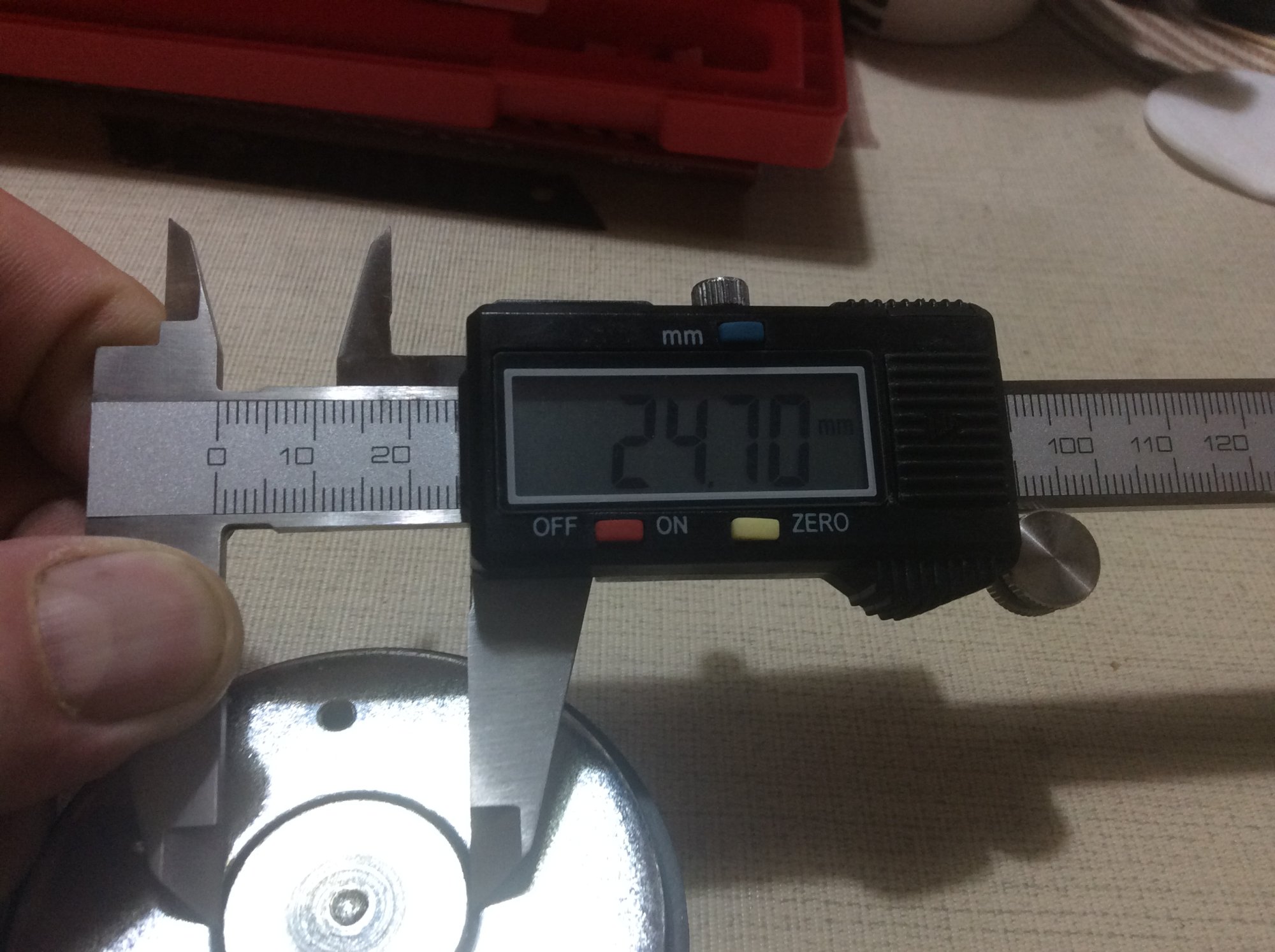

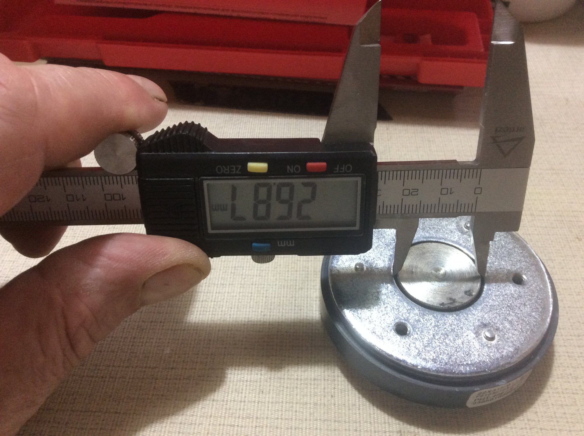

Керн выше фланца на ~ 0,3 мм.
Толщина фланцев ~ 3,8 мм.

Меня смутило больше, что катушка стоит выше фланца.
А сам верхний фланец выполнен в «лучших традициях» завода Красный Луч и его 10ГД-36К.

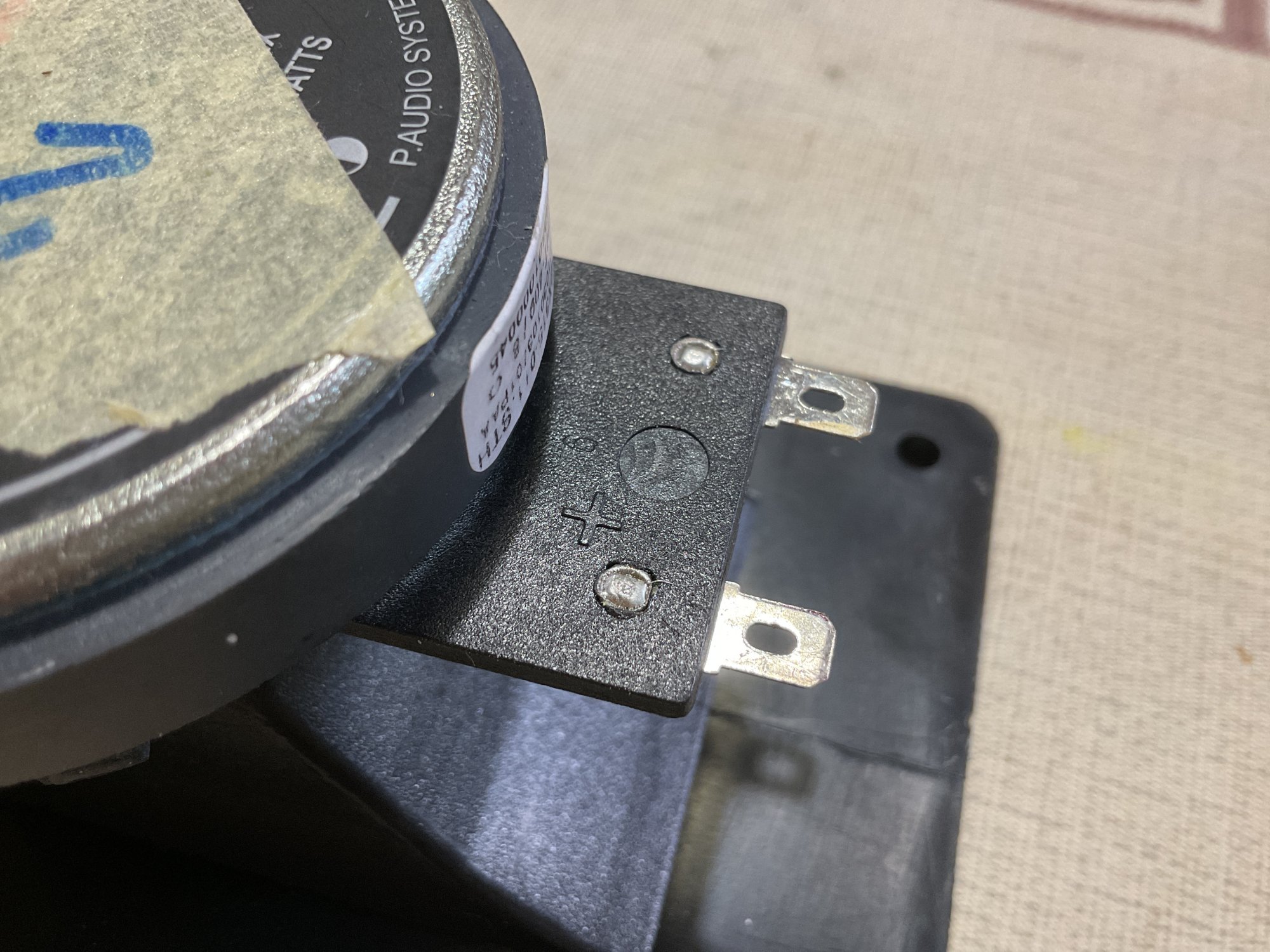

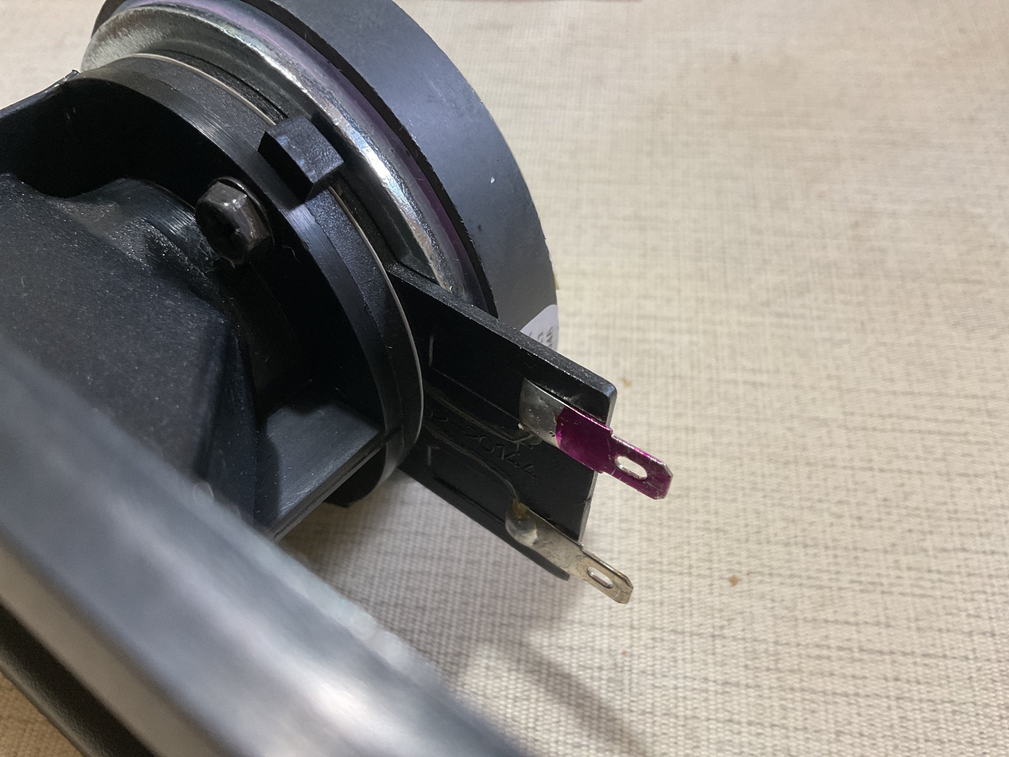

Таки там не только + нарисован, но и клемма красным покрашена!
А импульс инвертированный.
На других динамиках такого не наблюдается.
Проверяли свою систему на НЧ динамике со 100% уверенности, что измериловка не переворачивает фазу?
