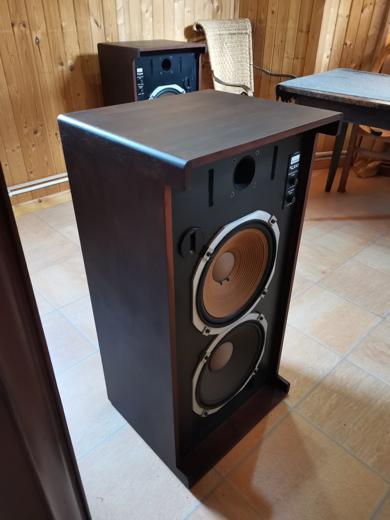

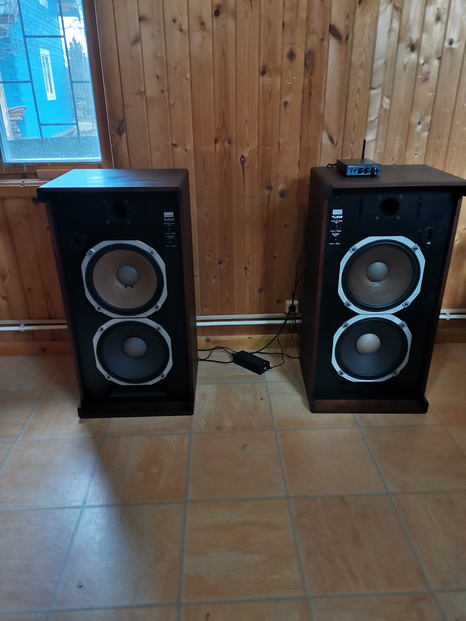

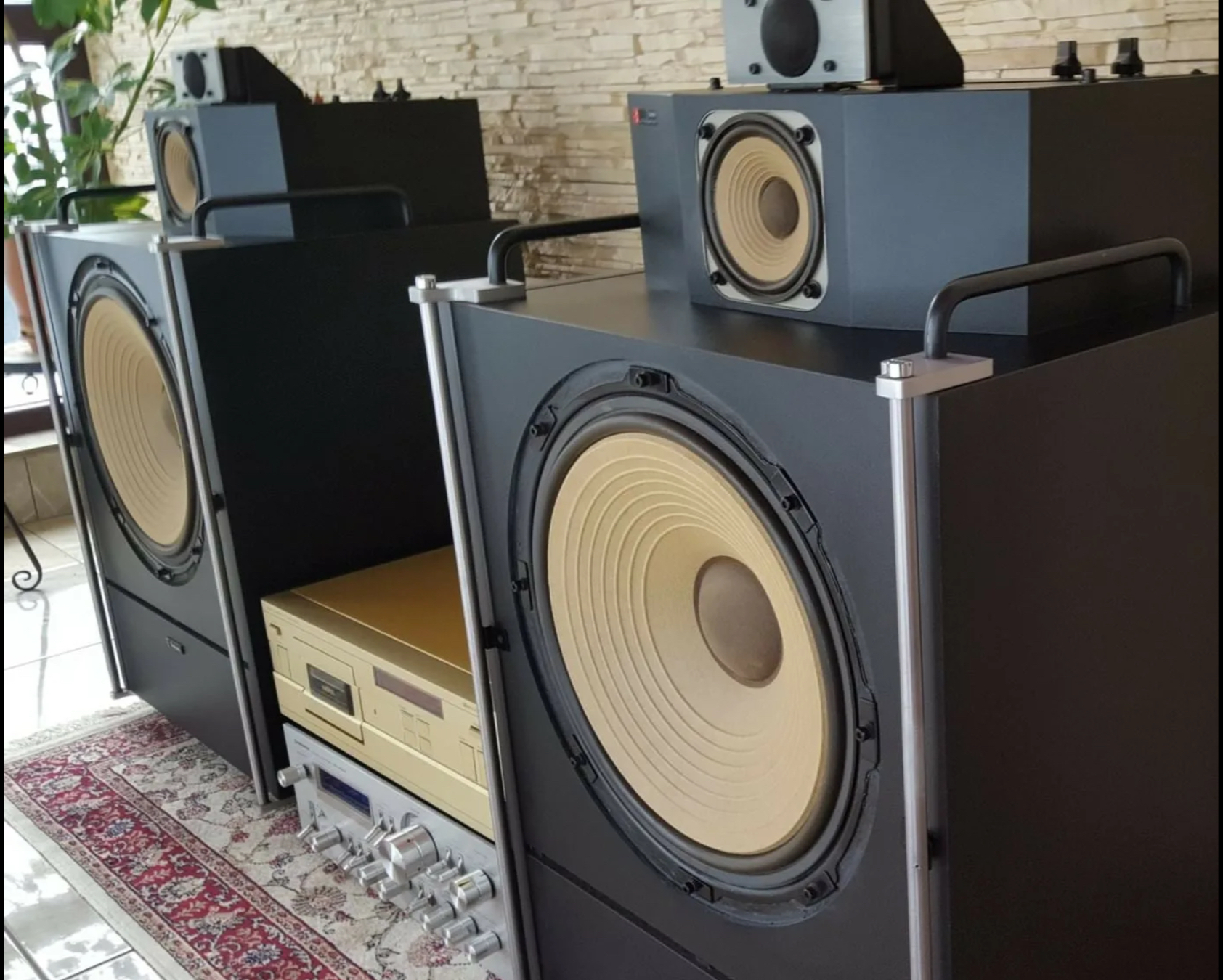

Неплохо было бы указать модель, чтобы знать с чем Вы общались
Вот они - красавцы!!! Прибыли ко мне в убитом состоянии. Перешлифовывал корпуса, менял шпон на расщепленном дне, чинил и паял вырванные "с мясом" терминалы - в колонках было видно, что полазили рукожопы какие то. А в конце сделал к ним цоколи из ипе (муравьиное дерево) с виброразвязкой Isoacoustic Gaia 2.
И это одни из лучших колонок, что я слышал в своей жизни. Рупоры там не только ВЧ, но и СЧ. Звук мощный, но при этом удивительно, что стенки корпусов достаточно тонкие.

На низах пассивный излучатель? Или два НЧ немного разных по моделям:
Там два НЧ. Но есть нюанс, что там как то хитро разнесено всё. Или один из динамиков полностью СЧ, а два рупора - это твитер и супертвитер, либо это два НЧ динамика на разные диапазоны, а рупоры - один СЧ, а другой ВЧ
23 Май 2020
1,233
624
А там перед верхним рупором никакой конструкции из наклонно-параллельных пластин не было? Липучки по бокам имеются
Тот длинногорлый рупор сильно не по душе мне...
Всё верно! Там конструция из гребёнки наклонных пластин крепится на твитер. Я просто забыл её насадить на колонки когда фотографировал. Крепится до смешного просто - на ткань - липучку.

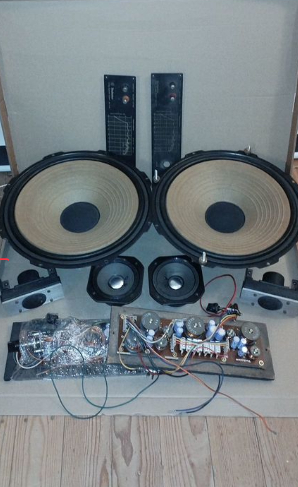

Я надеялся, что уж коли акустика была у Вас, то и срисовать успели. Вот тогда было бы ясно с "распиновкой" динамиков. Я бы не удержался...
там наверное как тогда модно было и у других три раздела вроде вторым порядком
Басовики JBL , рупорный драйвер тоже. Пищала типа 2405 кажется, неплохая.
АЧХ что раздельно что суммарно- небрежный кошмар. Впечатление. что фильтров там нет. Подумали, что сделать можно из этих динамиков, не придумали. Они высокие резонансом, средина крикливая, . Надо поискать в архиве эти замеры. По памяти, там рупорный излучатель закрыт был жалюзями непонятного назначения. Снимали их, ставили обратно- без разницы, одна галиматься вместо АЧХ сменяла другую.
Средник похож на применяемый в голубых комодах серии 43** от JBL кулек от семачек. Там лучше не видеть, что он вытворяет.

Басовики JBL , рупорный драйвер тоже. АЧХ что раздельно что суммарно- небрежный корявый кошмар. Впечатление. что фильтров там нет. Подумали, что сделать можно из этих динамиков, не придумали. Они высокие резонансом, средина крикливая, . Надо поискать в архиве эти замеры. По памяти, там рупорный излучатель закрыт был жалюзями непонятного назначения. Снимали их, ставили обратно- без разницы, одна галиматься вместо АЧХ сменяла другую.
Saba 50K прослушивали ?​

Так чтобы повторить нужны эти же самые динамики. На других эта схема работать не будет.

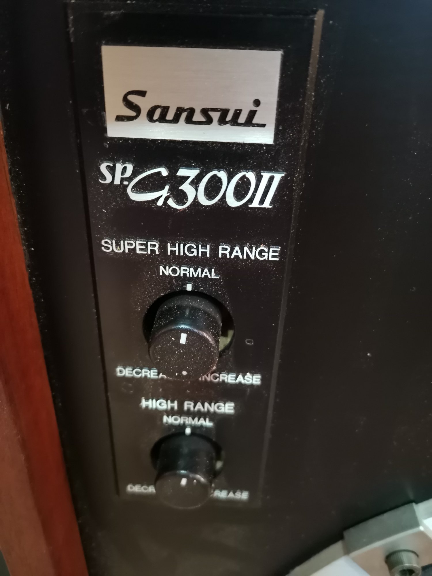

Та конструкция из пластин есть замедляющая (рассеивающая) акустическая линза. Академики из этой Онкью сначала запузырили ВЧ (или СЧ) динамик в рупор (с целью согласования), а потом ужаснувшись от малой ширины ДН, быстренько нахлобучили на рупор ту линзу, чтобы ДН расширить. Сакэ им больше не наливать!!!
Ну, только это не Onkyo, а Sansui. И что интересно их инженеры очень любили применять эту рассеивающую решётку. Так по памяти у Сансуев вроде чаще, чем у других встречается.
Да простят меня люди из Онкью! Диоптрийных очков рядом не было у меня – Сансуям по марсианским муям за такие звуковые линзы выдать надо. Больше не слушаем их
