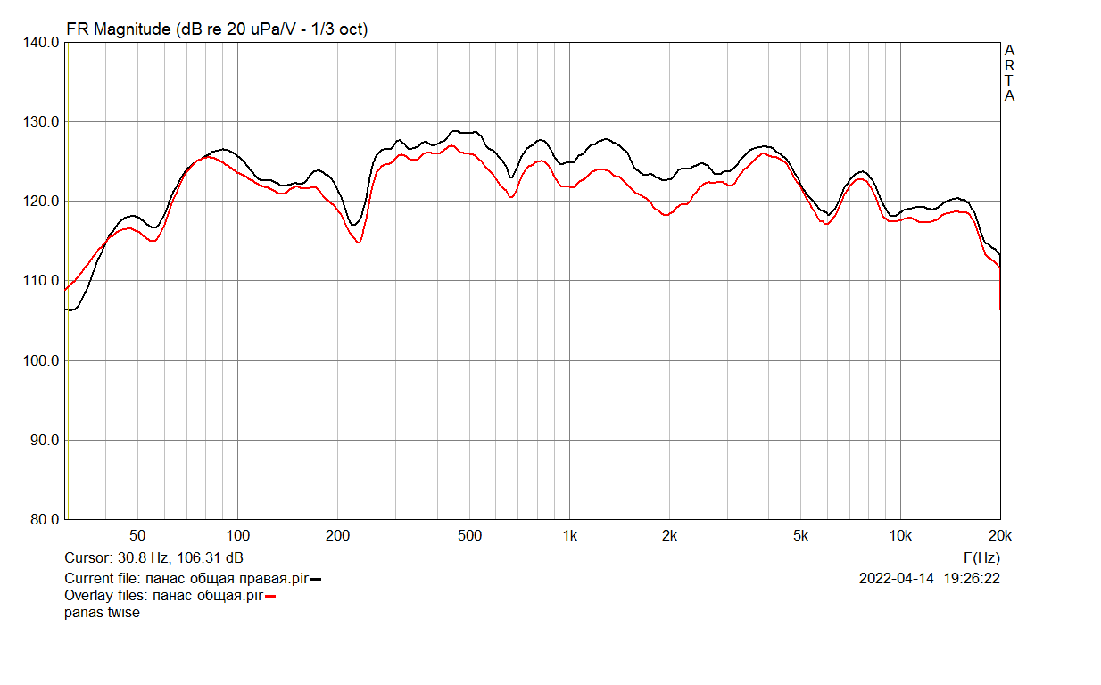

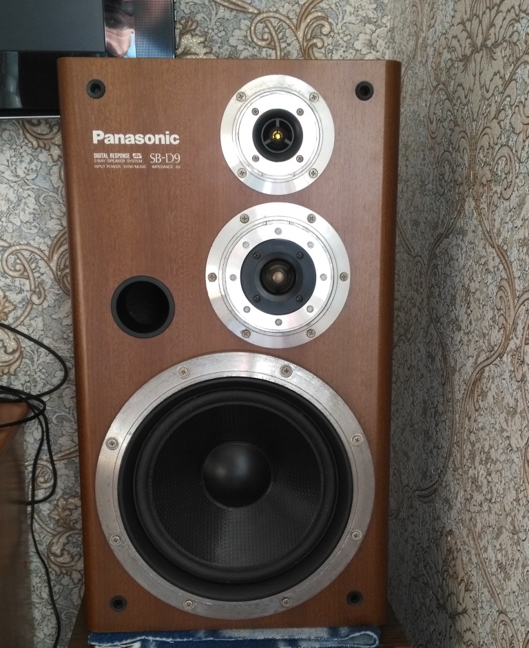

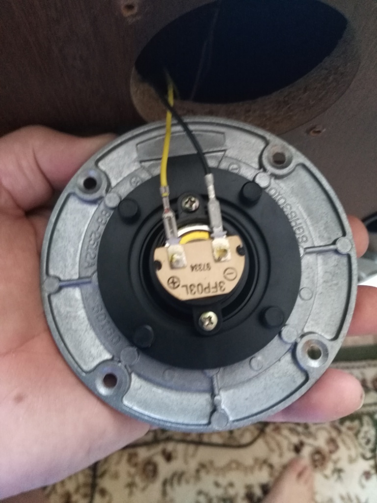

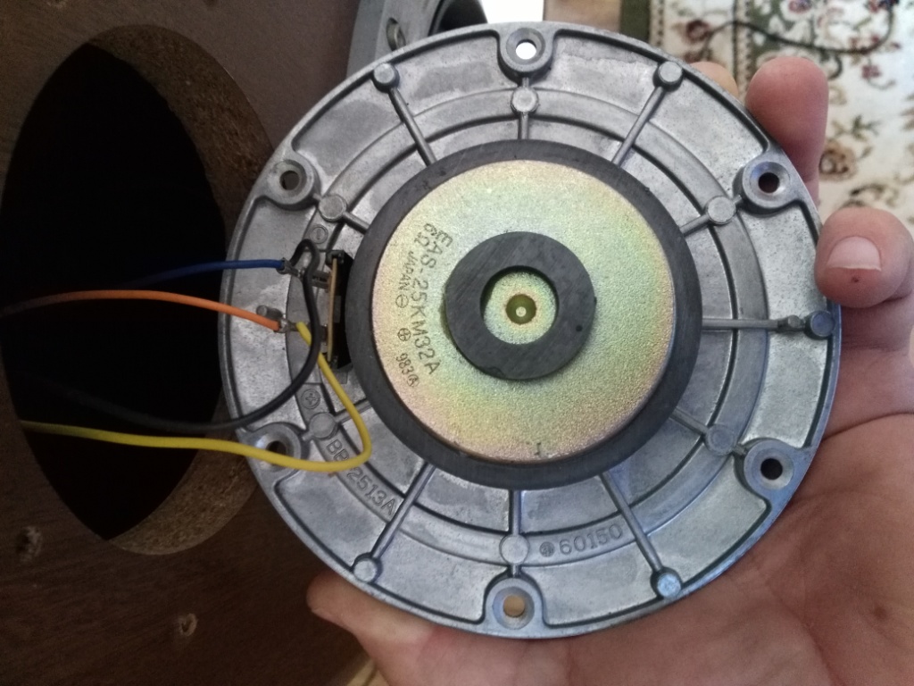

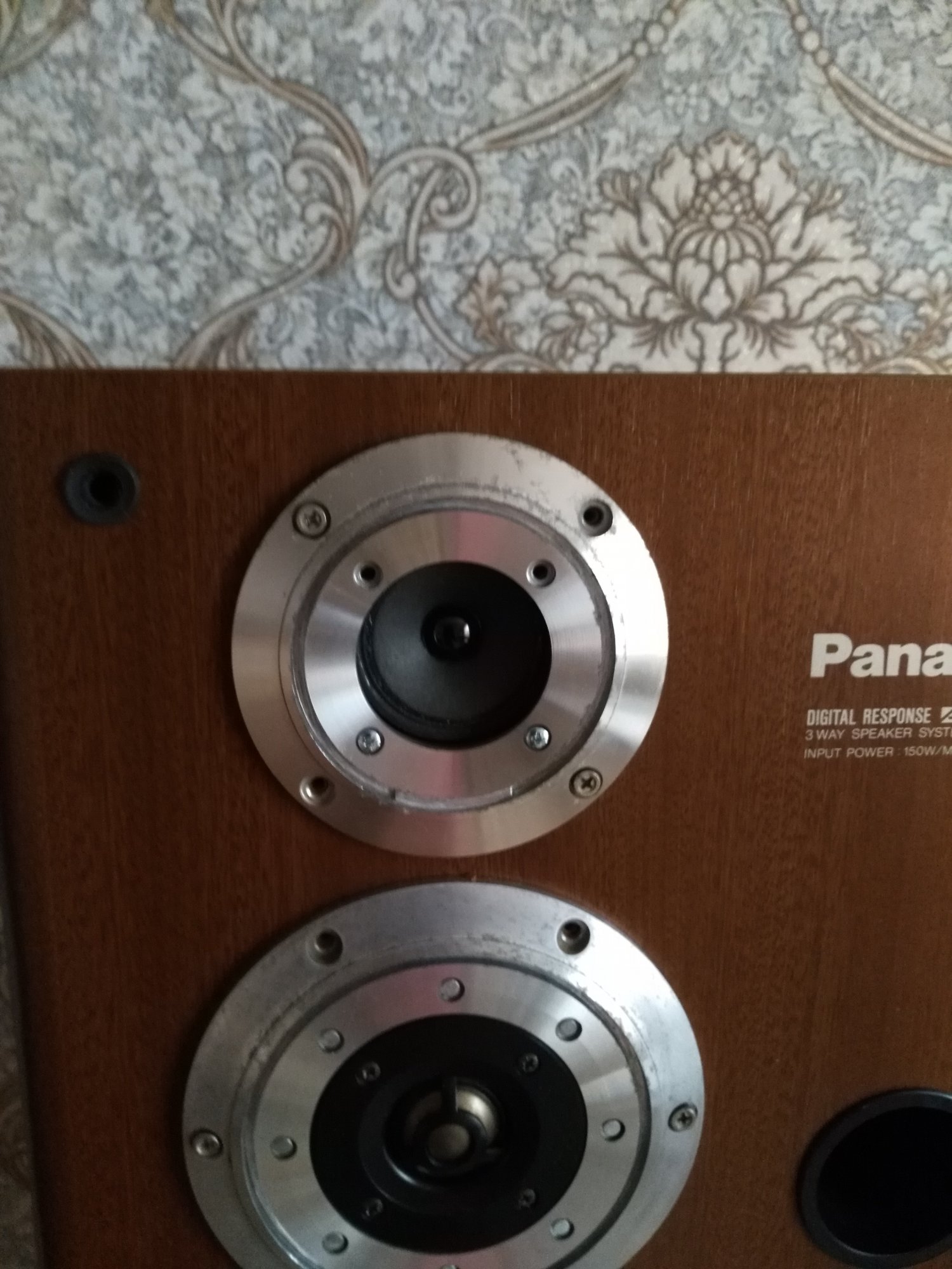

Доброго времени суток уважаемые форумчане.
Приобрел у знакомого по выгодной цене данную акустику, скорее просто ради интереса, он приобрел Диатоны. Звучат конечно Диатоны по лучше, но эта акустика, что интересно, звучала не совсем отвратительно. ПОнравилось состояние корпусов, отличное, чистые, не коцанные. Принес домой и первым делом снял АЧХ с каждой колонки отдельно, оказалось одна колонка тише играет, но на слух не заметно. Посмотрел АЧХ и получается это двух полоска, пьезо твиттер совсем еле слышно. Разобрал, посмотреть фильтр и динамики, стал разбираться с динамиками они все от Техникса. Оказалось СЧ динамик , это твиттер от Техникса.

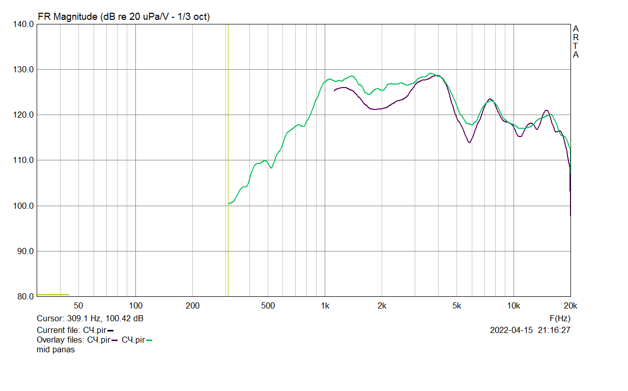

Прикладываю ПИРы и скин динамиков. Один общий ПИР.
ВЧ динамик подключен параллельно СЧ динамику.

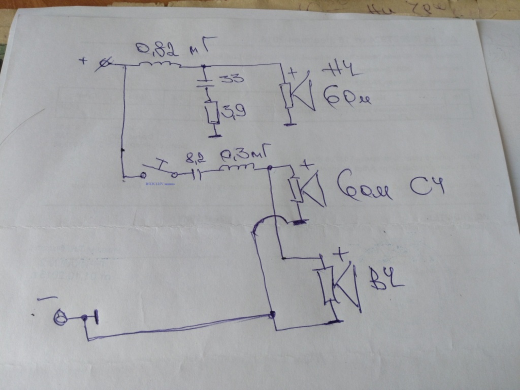

Схему фильтра прилагаю ( не ругайтесь за эскиз)
Обратился к Маркову Николаю с просьбой помочь привести в порядок данную акустику. ВЧ заменю на Визатон TW 6 NG, он подошел по креплению.
Интересно, эти АС такими и были с рождения? Т.е. с такой чудесатой АЧХ, или это их жизнь так покоробила?

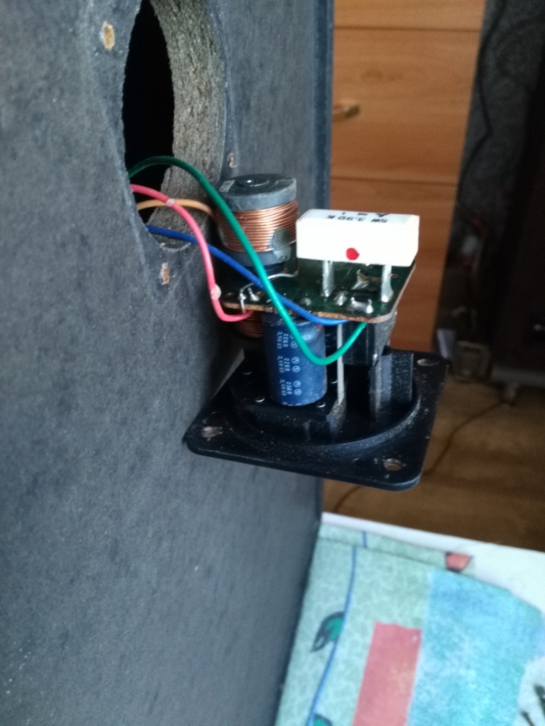

Они такие с завода, их ни кто не разбирал. Фильтр был под лаком, у саморезов ржавчина или окисел на резьбе. Видно , что их не разбирали. Ему пришли с аукциона две пары акустики, одну он мне предложил.

Что вас привлекло в кевларе и супер=пупер пьезо твиттере, откровенный ширпотреб? Если в качестве донора приличных корпусов по очень привлекательной цене, тогда еще можно понять.
Кевлар ожидаемо дал зубья на верхнем крае, а пищалка не дотягивает по чуйке, поэтому добавили пьезо.
Ожидаема борьба с зубьями и замена пищалки.

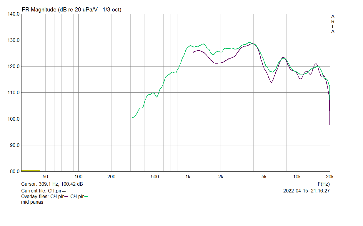

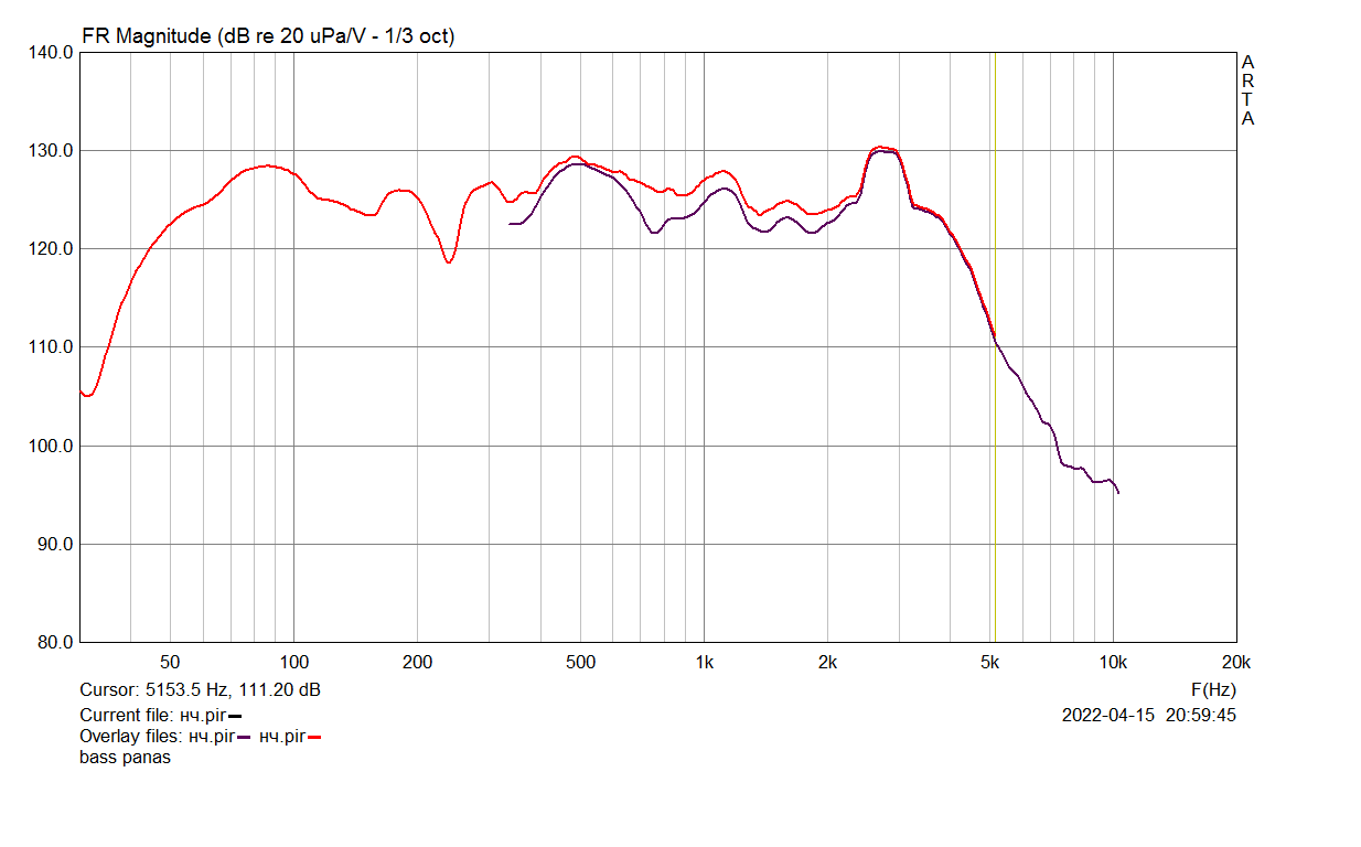

Предлагаю выкинуть микрофон. Многия знания - многия печали.
ЕСЛИ схема фильтров верна (пищалка параллельно СЧ динамику!!!), так и должно быть - катушка СЧ фильтра режет все высокие частоты.

Для пользы дела, измерьте басовик в упор (1 или несколько см). И полезно измерить импеданс LIMPом.

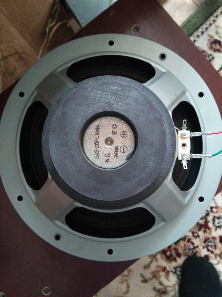

Я когда посмотре динамики , только понял , что это за пищалка. Кевлар в отличном состоянии.
Я только не знаю нужно ли обрабатывать подвесы НЧ динамика, это пропитанная ткань и тонкая. А ПИщалку я заменю.

конечно эти вещи под замену(ВЧ и фильтр.)
НЕ ТОРОПИТЕСЬ лезть. Сильно боюсь, что сделаете хуже. Пока ВЫНЬТЕ НЧ динамики, измерьте на воздухе их параметры (для Vas потом в штатном корпусе, измерив его объём). Узнаем T-S параметры, с басами и ящиком всё станет ясно.
СЧ и ВЧ измерьте ещё раз без фильтров в штатном ящике, можно не закрывая крышку если она есть.
А ПИщалку я заменю.
Понятно, что руки чешутся, но прежде надо исследовать то что есть.
Включение её по схеме фильтров - нонсенс.

Если аккуратно вырезать накладку у твиттера, то под нее возможно установить какой-нибуть приличный средник, а вместо пьезо купольный пищик. И красота сохранится и трехполоска вырулится.

Поражает другое, при всем то, что на АЧХ , звучат не плохо они. Я бы оставил или продал бы их. Посмотри , что получится, но они останутся у меня.
ПИРы которые выложил, так и сделаны с расстояния 1 метр.
Я включал ее напрямую через конденсатор 1,5 мкФ, результат тот же(правда я потом не снимал АЧХ:unsure:, а надо было бы сделать)
Сейчас работает с Визатоном через кондер1,5.
Я там поставил Визатон. Надо только по центру выставить и все.
    345.2 KB · Просмотры: 182
Можно и так, я имел ввиду, что на место первого(или теперь второго) твиттера поставить средник. И выправить трехполоску.
Так и получается трех полоска. СЧ и НЧ остается родные, а ВЧ под замену вместе с фильтром.
Или я не понял, вы хотели сказать вместо ВЧ поставить хороший СЧ, а родной СЧ сделать твиттером? :unsure:
А в области ВЧ фильтр правильно изображён на схеме? Может катушка на 0,3 mH все же параллельно СЧ/ВЧ динамику подключена? Проверьте.
Проверял его когда разбирал, да нет катушка 0,3 последовательно сидит. Хорошо еще раз проверю.
Тогда получается это ВЧ а не СЧ .

Понятно, что Николай здесь Руководитель, но я всё-таки попытаюсь влезть с непрошенными советами.
Измерения с метра - это отрыжка "оптимизации и стандартизации" по системе СИ (школу ещё помните?).
Поэтому, если Николай не запретит, то измерения ДИНАМИКОВ лучше делать с 50 см.
Это уменьшит болтанку, которая мешает оценить истинное поведение динамиков.
Ну и я остаюсь при убеждении, что на этом этапе усреднение лучше 1/3 из тех же соображений, но если вы выкладываете файлы PIR то это не важно.

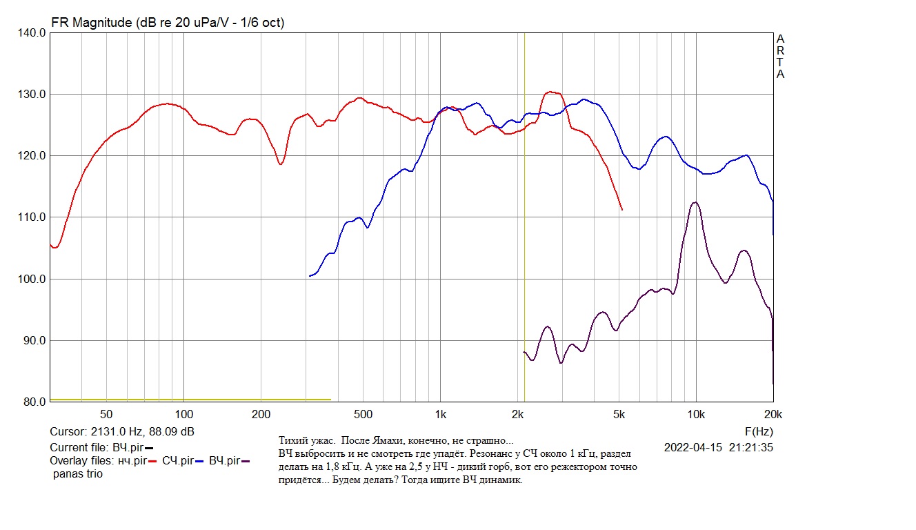

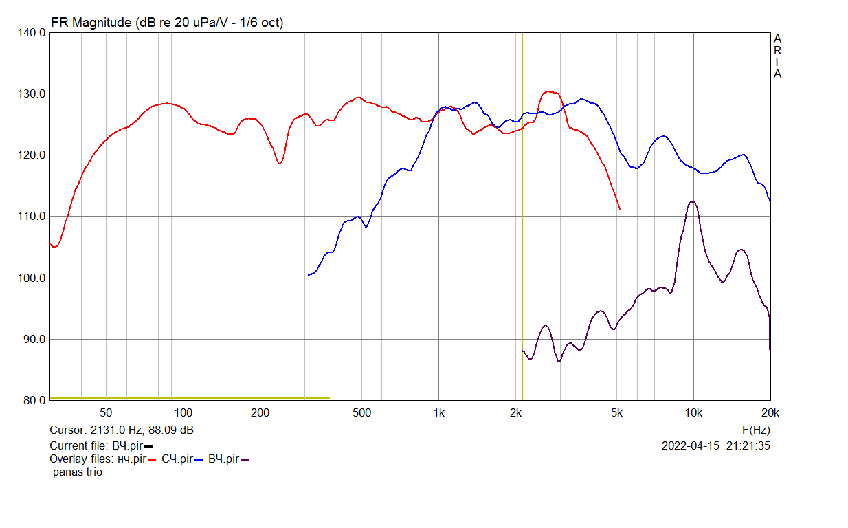

ЕСЛИ пищалка измерялась без фильтра и при тех же условиях, что и другие динамики и её отдача НА ПИКЕ на 20 дБ ниже уровня других динамиков, то она просто лишняя. Но в это трудно поверить.
Как и в то, что она звенит исключительнона 10 кГц.

А почему боитесь измерить пищалку напрямую? 1,5 мкФ - серьёзный ограничитель. Поставьте для измерения 4,7 мкФ - что-нибудь изменится?
Если у вас измерительный усилитель не десятки ватт, а 1 Вт, то пищалку не соожжете импульсом шума никак.
Если страшно, то уменьшите мощность до долей ватта и измерьте с 1,5 мкФ и напрямую на отдельном графике, всё сразу станет ясно.

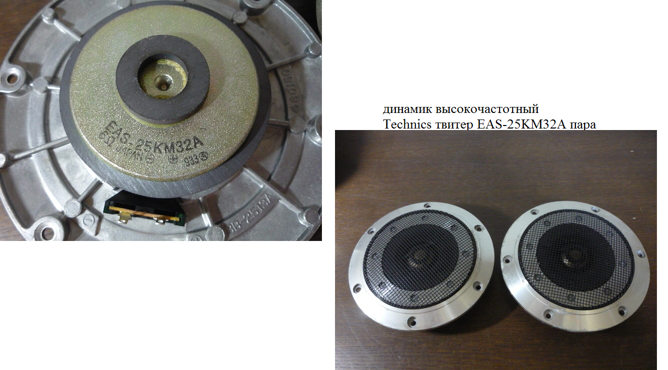

Поискал в интернете. Судя по всему это пьезопищалка. Включать её после катушки - нет пользы, после конденсатора будет подзванивать, но нсли можно поставить нормальную пищалку, наверняка будет лучше.
Посмотрел "СЧ динамик" пишут, что пищалка, а вы измерили это как средник который еле-еле доползает до 5 кГц, неужели это точно без фильтра? Зато снизу обвал от 1 кГц как у пищалки.

Нет там СЧ динамика. Это двухполоска с кривым твиттером, котором добавили пьезо, якобы для исправления кривизны или в качестве супертвиттера.
В вашем случае два варианта: двухполоска с родным твиттером(который почему-то вы упорно называете СЧ) и отключенным нахрен суперпуперпьезотвиттером или трехполоска по моему предложению.
Я сам прихожу к пониманию, что это двух полоска с пьезо пищалкой в параллель к твиттеру который я называю СЧ. Я еще раз проверю схему фильтра, возможно я ошибся. Надо подумать, что лучше двух или трех полоска, точнее с Николаем поговорить что лучше будет и более целесообразно. Суперпуперпьезотвиттер можно оставить, выравнять НЧ и состыковать его с ВЧ и пусть так и висит этот супер.
Не советую, звучит это на память мерзопакостно. Свербит в ухи и дикая интерференция.
Если выправить чистую двухполоску, будет существенно лучше по личному опыту.
С катушкой включенной последовательно - СЧ головка. Катушка при шести омах режет первым порядком на 3200 Герц. Ну и так как первый порядок, то спокойно дотянется килогерц до 7000. Примерно там же начнёт останавливаться и пьезо. Несмотря на свои "сверхспособности" нашёптывать на самом верху.
НЧ головка при шести омах и без Цобеля на 1170 Герц соответственно т.к. первый порядок, то дотянется до примерно в два раза больше.
И если у ВЧ катушку переключить с последовательного на параллельное, то вторым порядком конденсатор на 2296 Герц (близко к разделу НЧ головки. А катушка при тех же шести омах ВЧ обрежет на примерно 4500 Герц. Именно так должно быть.
Да мерил я ее напрямую, и ВИзатон и пьзо. Визатон не выложил правда.
P.S. Если сохранять акустику себе, то пьезоизлучателем стоит заняться особо. И он себя вполне ещё может показать.
Похоже, что нет, Вы не ошиблись и думаю, что я нашёл ответ когда искал данные на вашу пищалку.
Есть такая же, но с другой буквой на конце, и для другой пищалки на любительском блоге пересована так же коряво схема фильтра колонок, почти ваших. И там ТОЖЕ эта пьезопищалка стоит параллельно СЧ динамику! НО. В той схеме фильтров в СЧ звене НЕТ КАТУШКИ! Вот и ответ - у вас тупо-глупо повторили схему не понимая, что пищалку вслед за катушкой ставить нельзя. Тупизм поражает. Уверен, что этот ПаКасоник полностью сделан в Чайне без использования моска.
Ну это само собой. Но я попил кофейку и в голове сложилось.
СЧ использовать как есть, как сопрячь его с НЧ вы с Николаем разберётесь.
А вот пищалку - менять. На что?
Помните Бокарёв усердно рекламировал автопищалку Филипс? На глаз она того же размера и надеюсь, что её можно смонтировать вместо старой, оставив вокруг декоративную обёртку.
По словам Бокарева она играет где-то от 2 кГц, а не на одной ноте 10 кГц как пьезо. Звук он очень хвалил и тут я ему полностью ВЕРЮ.
Учитывая что штатный СЧ работает до 4...5 кГц, подружить их более чем реально и я снова ВЕРЮ, что колонки зазвучат куда как лучше.
Посмотреть вложение 34640Посмотреть вложение 34641Посмотреть вложение 34642Посмотреть вложение 34643Посмотреть вложение 34644Посмотреть вложение 34645
Посмотреть вложение 34650Посмотреть вложение 34651
А можно не пиры, а графики ввиде картинок? Не у всех стоят программы, как ваша.
А можно не пиры, а графики в виде картинок?
Бас и СЧ с большим и малым окном.
Три полосы вместе. НЧ и СЧ в 1/3 октавы, пьезик - в 1/6.
левая/правая с большим окном.
Почему-то большая разница в НЧ полосе.
Посмотреть вложение 34655 Посмотреть вложение 34656
Тут корячится трехполоска из-за кевлара на басовике и замена двух ВЧ на средник и Твиттер.
Прежде чем заниматься этими колонками я согласовал с Николаем работу по настройке и все прочие действия. Без его согласия я не стал бы заниматься этим.
6 Визатон не лучший выбор. Наименее затратно и хорошо подошла бы по размерам "таблетка", (украинская автомобильная пищалка для фольксвагена), да и предложенная фильтрация на 4+ кгц неплохо подходит для этих колонок.
