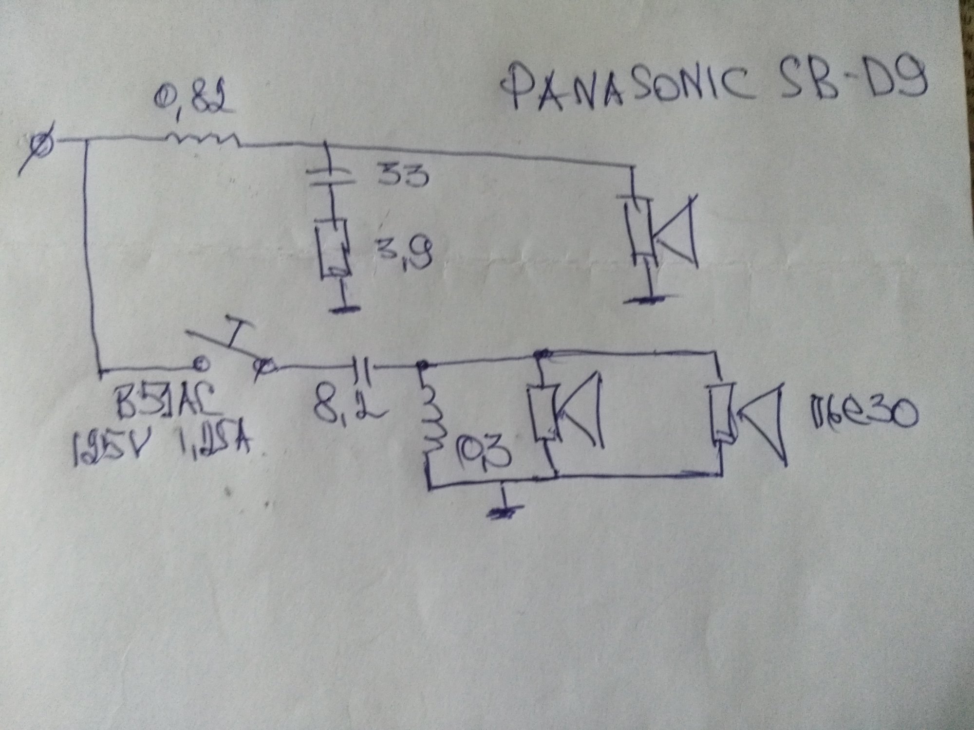

Акустика двухполосная. Отключите пьезо и переключите катушку 0,3 mH параллельно пищалке (которая совсем не СЧ) (или просто зашунтируйте эту "долбаную" катушку и послушайте некоторое время. Или микрофоном "тыкните" раз уж умеете это делать. И сравните получившийся результат с тем, что был ранее.

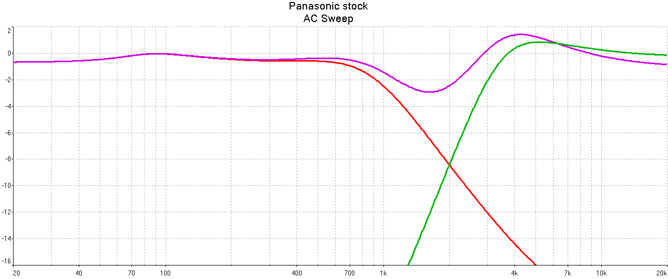

АЧХ стокового фильтра, 300 мкГн включено на землю. Активные сопротивления учтены, в том числе - повышенные у электролитов и потери в железе дросселя. Отдача НЧ и СЧ/ВЧ равна.
Учитывая неравномерность СЧ/ВЧ в 15 дБ в малом временнОм окне, раздел на 4,5 кГц и крышка. Нужен ВЧ.

А в каких условиях снималась АЧХ басовика? Расстояние до микрофона, расстояние до стен, высота над полом, размер комнаты. Почему не видно баффл эффект?

Каша на словах, а по факту (если ваши данные верны) не работает всего лишь ВЧ динамик.
Поставить другой и подогнать его.
В крайнем случае старый фильтр можно оставить, хотя вряд ли он хорош.

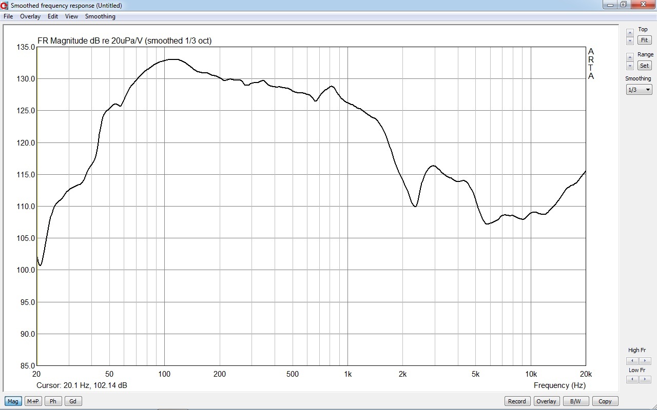

Размер комнаты 4х4, расстояние от от стены 1,1 метра и 3,2метра, задняя стенка колонки от стены 0,7метра, высота 0,4м над полом. Расстояние до микрофона 1 метр.
Горб на 86 Гц торчит из-за комнаты? У меня в такой же комнате огромный диван, но все равно тяжело избавиться от 45 Гц.
Придется вам строить АС, невзирая на комнату, либо менять пищалку на более ровную и чувствительную.

Извиняюсь разобрал и посмотрел фильтр, я ошибся рисуя схему. Катушка в СЧ идет в параллель.
Олег. Ну не СЧ этот излучатель! Это обычная пищалка в двухполосной акустике. Пьезо даёт самый верх, типа супертвиттера. Отключите его и особой разницы в звучании АС не услышите. У него мала отдача. Если к нему (к пьезо) применить согласующий трансформатор, то на ВЧ будет всё значительно лучше.
Интереса для, возьмите небольшой каркас (чтобы мог сесть на ось намоточного) скажем с диаметром тела 20....25 мм и расстоянием между щёчек 10....15 мм и намотайте первичку. Хотя бы проводом 0,14...0,16 с заранее известной длиной (5....6 ом), а сверху вторичку проводом 0,09....0,1 сопротивлением 60...80 ом. Первичку подключите через конденсатор 1,3...1,5 мФ, а на вторичку повесьте пьезо. Ёмкость конденсатора можно уменьшать/увеличивать до приемлемого звукового давления. Что проще чем варьировать количеством витков вторички.

Фазик заткнул.Расстояние 1см. дыра 2,4 кГц - проверка режектора. Пьзо я уже убрал и не рассматриваю её.
Че-то я теряю оптимизм. Пересмотрел тему про ямаху - динамик один в один. На родных динамиках ничего хорошего не выруливается. Я бы не стал связываться и толкнул дальше пока еще колонки пребывают в аутентичности.
ПС По-хорошему динамик стоит обмерить. Возможно, его вылечит bi-chamber aperiodic. Марков собаку доедает на этом поле.

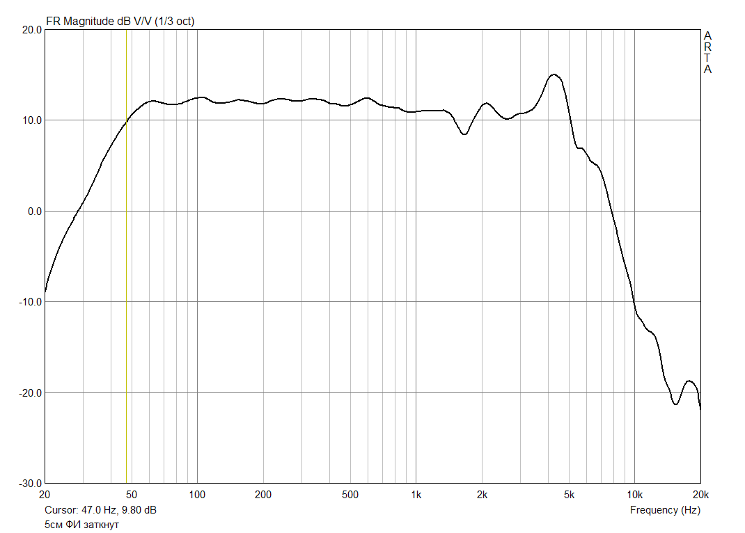

Для сравнения паршивый отсталый советский кирзовый динамик 15ГД-14 в корпусе 8...9 литров от 15АС-109.
Снято с 5 см, порт ФИ заткнут, с настройкой ФИ стало от 35...40 Гц (точно не помню).
