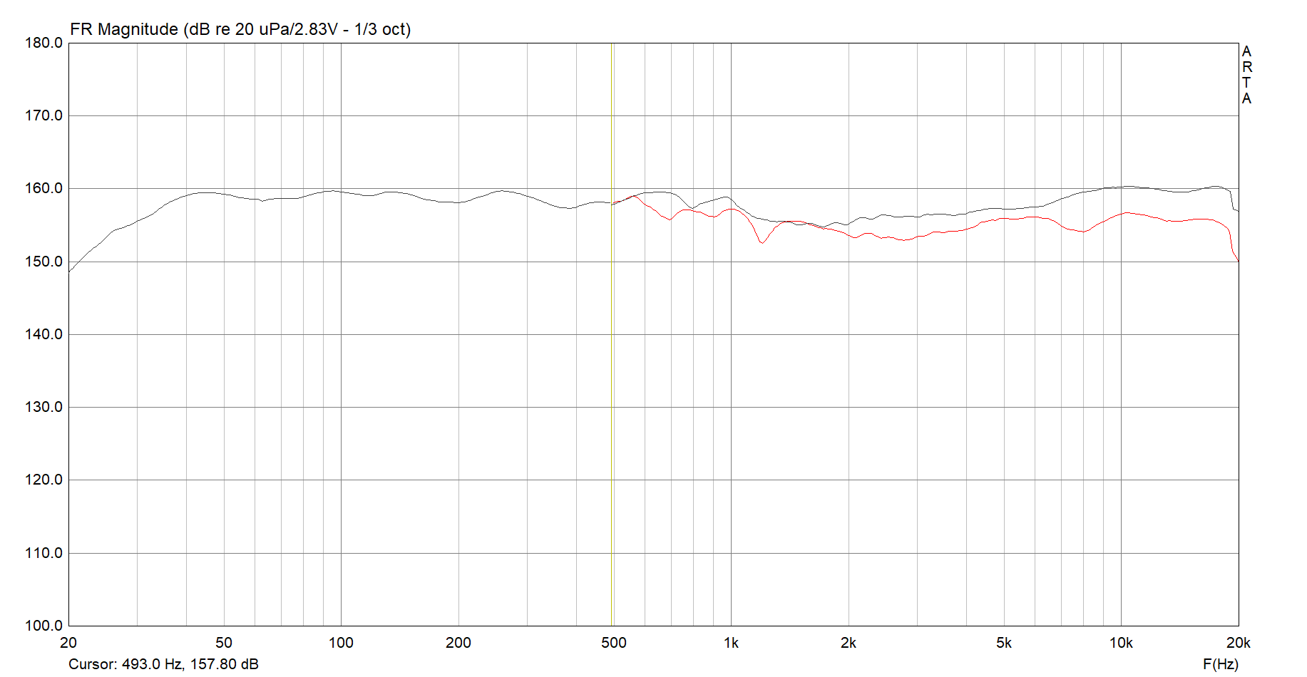

Склеил АЧХи

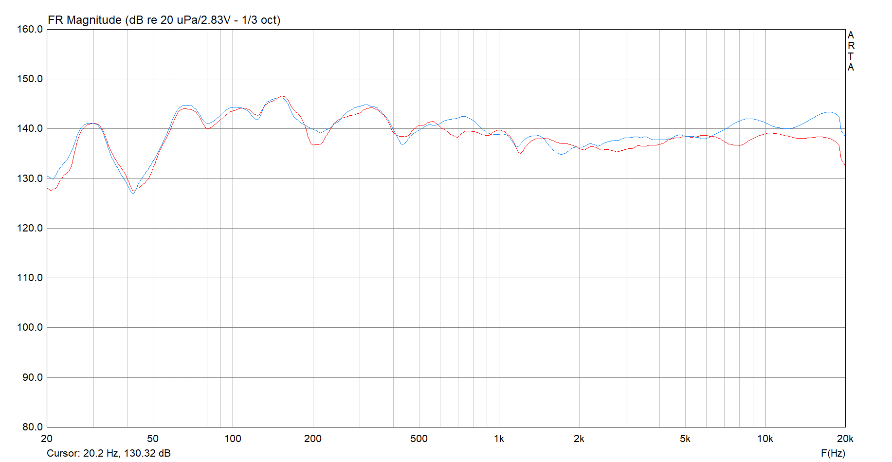

60см посередке между динамиками, прямо(синим) и градусов 40 (красным)
Может - долой перфекционизм?
И так сойдет?
Красная АЧХ хороша, ИМХО. Если не разворачивать АС "на слушателя", а ставить параллельно стене, то будет самое то.
26,367
12,281
Согласен, привычная Танноевская ступенька, уютный комфортный звук

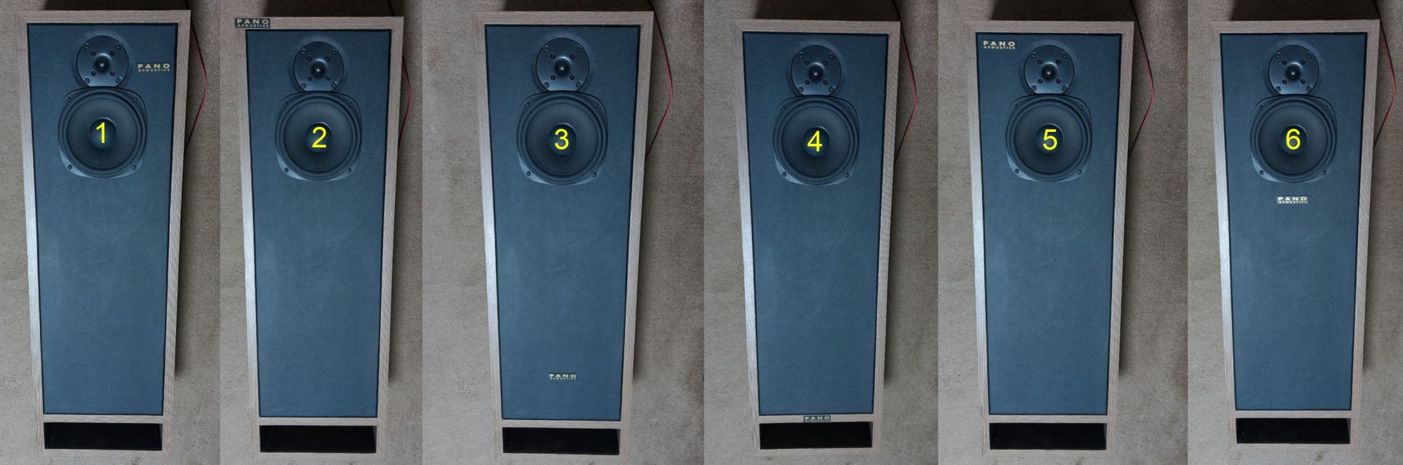

Без гриля продукт не закончен. Я так думаю.
