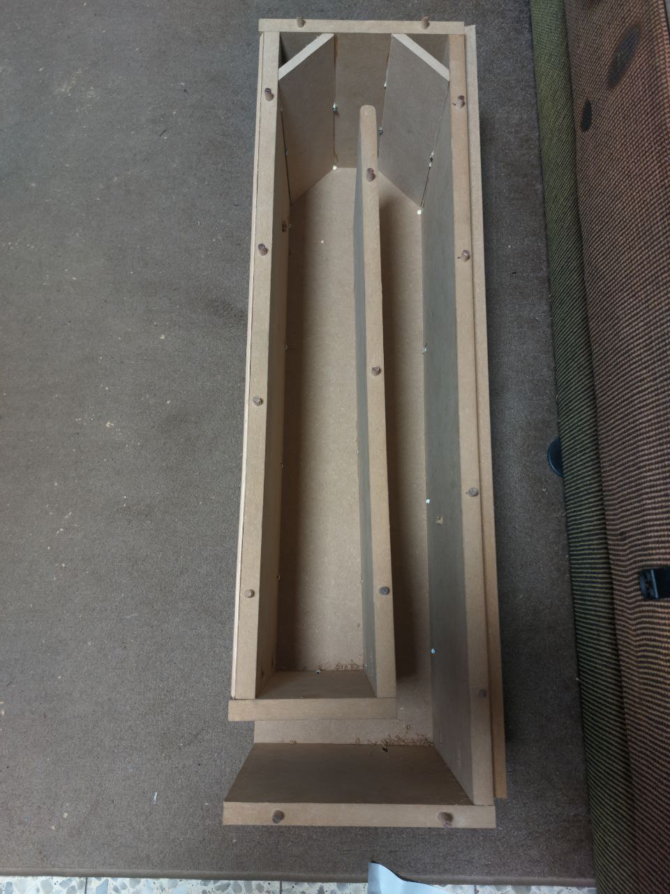

PANO Acoustics Viola (или Пробуем Индонезию, или 2 полосная АС на SB acoustic)

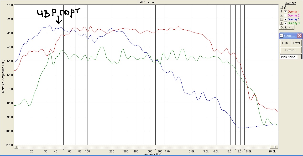

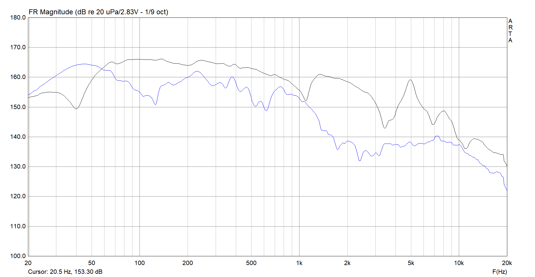

Я не понял, а что мы смотрим на всех этих картинках? Звук из динамика?
Смотрим исключительно порт.
Вот гляньте пожалуйста, мои замеры лабиринта по Рогожину и сравните в вашими АЧХами. Что я делал не так? https://forum.vegalab.ru/showthread.php?t=76695
У вас порт очень похоже звучит, в общем-то
А вот остальные обертоны давят мехом или белым хлопковым ватином
А я мех тоже использовал - но вот от синтепона эффект лучше...
Чуть пролистал ,вернувшись.
Не пойму,давим 200 гц или какую частоту?
Гудит динамик или корпус?
Ога. пик на 200
Никто никуда не гудит. Это резонансы трубы.
Было бы неплохо увидеть отклик чисто порта лабиринта
чистый порт выше на каждой картинке, как база для сравнения.

Ога. пик на 200
Послушал я эту частоту на симуле.
Синьор прав,хлопком(тряпками для уборки) оклей стенки,я так делаю,как раз для гашения подобных гулов.
Посмотрим,что выйдет.
Так же,можешь попробовать именно сам динамик вокруг этим же хлопком пару слоёв сзади обернуть,но не плотно прям.Не как ПАС.
Как я ширики закрываю.На НЧ это не скажется,но резонансов будет поменьше и лишнего из порта.

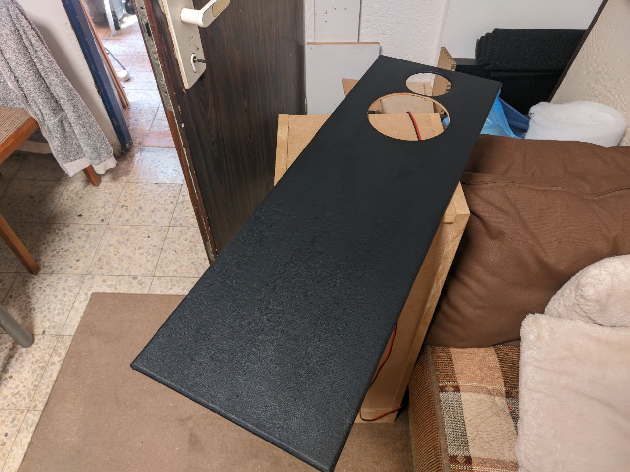

Но пока доделал морду, т.к дырки под пищ уже есть - дальше без морды никак.
Походу дела, определился с клеем для шпона.

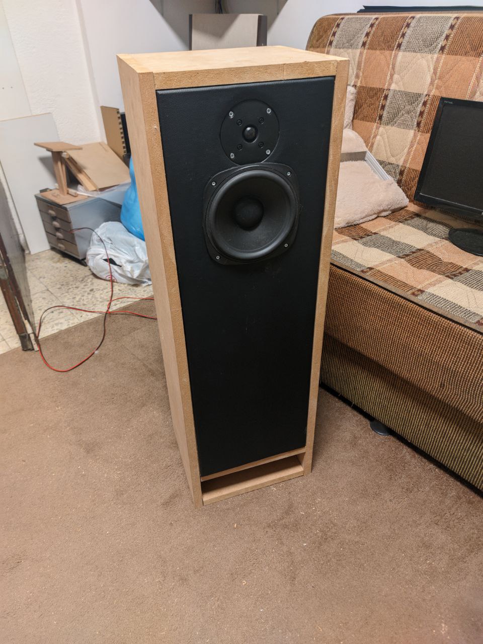

Вот так морда получилась:
Фанера и кожзам.
На фото наверное не видно, но косячно - есть несколко бугорков, от невесть как попавшего мусора(((
Надо аккуратнее быть. Заодно проверил клей на прочность - При попытке оторвать - слоится фанера.
Ну пока так, позже переделаю.

Красотища.Редкий случай, когда самодельная конструкция вызывает желание купить себе, а в уме не возникает слово самопал.
Дмитрий Б.
18 Янв 2022
2,492
1,890
80
Вон что дермантин животворящий делает!
Фигня - голый мдф и легкая кривизна конструкции.

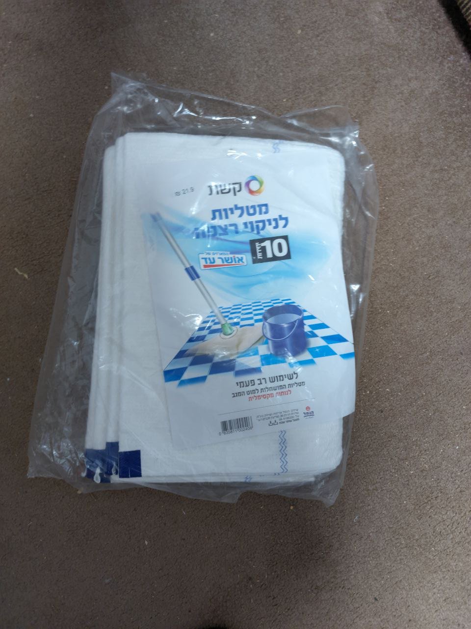

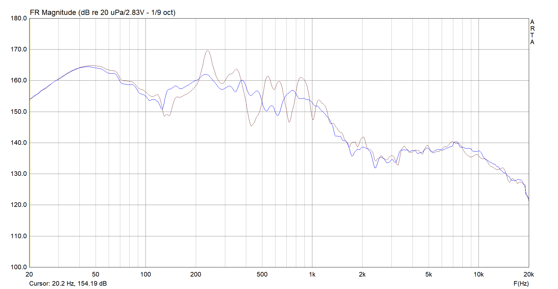

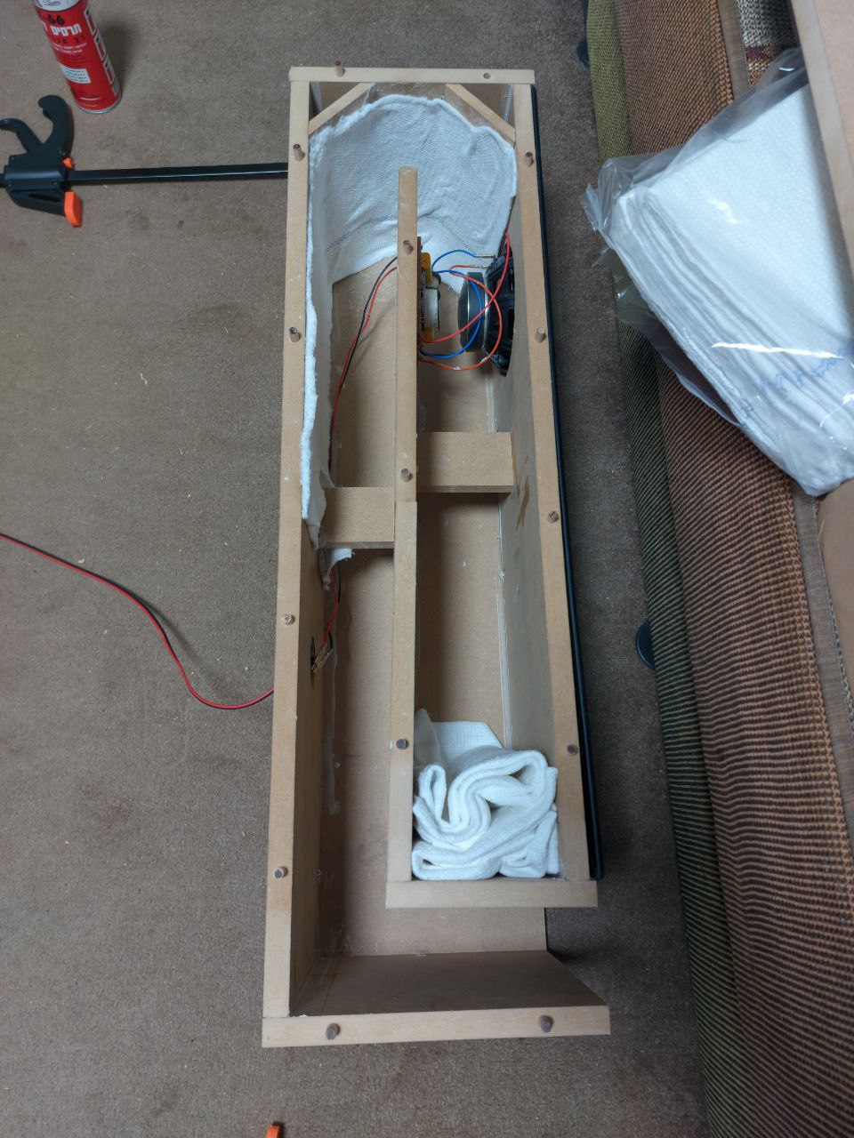

Не буду мучать подробностями 3 серии лабораторки по борьбе с модами.
Использовал вот такие замечательные тряпки для пола:
Хлопок, толщина около 2мм.
Финальный варант:
3 тряпки сложены в апендиксе. Половинка наклеена на повороте трубы
(на фото 2 тряпки, но суть та же)
АЧХа
Совсем другое дело!
Больше тряпок - сильнее глушение мод, но и низы просаживаются.
Так что на этом остановлюсь.
Ну и АЧХ в ближнем поле порта и динамика

А я бы остальные голые части тоже проклеил в один слой с прижимом.грязи в звуке намного меньше будет.

Видел один раз подобную тряпку в магазине.
В связи с этим есть подозрение, что уложенная подобным образом в аппендиксе, она изменяет длину и объём больше чем гасит волну.
В Палестинах нет хлопковой ваты?
А я приклеил и оторвал)
Попробуйте что-то с длинными волокнами, шкурку или шерсть, по идее, СЧ будут глушиться сильно, а НЧ не очень.
Было уже. Толку - 0
Как ба АЧХ говорит сама за себя. Нет никакого изменения длины.

Да здравствуют тряпки пушистые!
Одно смущает - лабиринт фонит до 400 Гц с уровнем, не сильно меньшим, чем у динамика. Значит, зона поршневой работы последнего разукрашена всяким разным из порта.

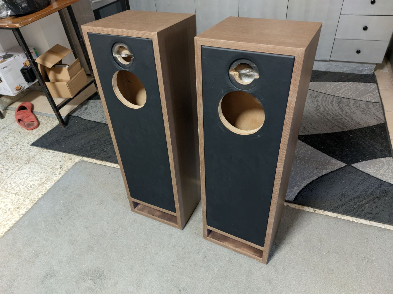

Наконец наскреб времечко, чтоб попипилить)))
Второй корпусяк почти поспел:
Шалом и респект!
Есть мнение (не совет) ровно на пять шекелей: на фото выше все-таки толщина ЗПМ на стенках (2 мм) весьма маловата для глушения второй и третьей моды, там минимум надо бы 20 мм -- объёма поглотителя при 2 мм мало. Гасить моды хорошо было бы прямо напротив динамика -- там и несколько слоев тряпок волшебных разместить. Но НЧ, Вы говорите, просаживаются...
Было 3 лабораторки, по размещению зпм...Перепробовано много и разно. Для этого корпуса - то что сейчас - оптимум.

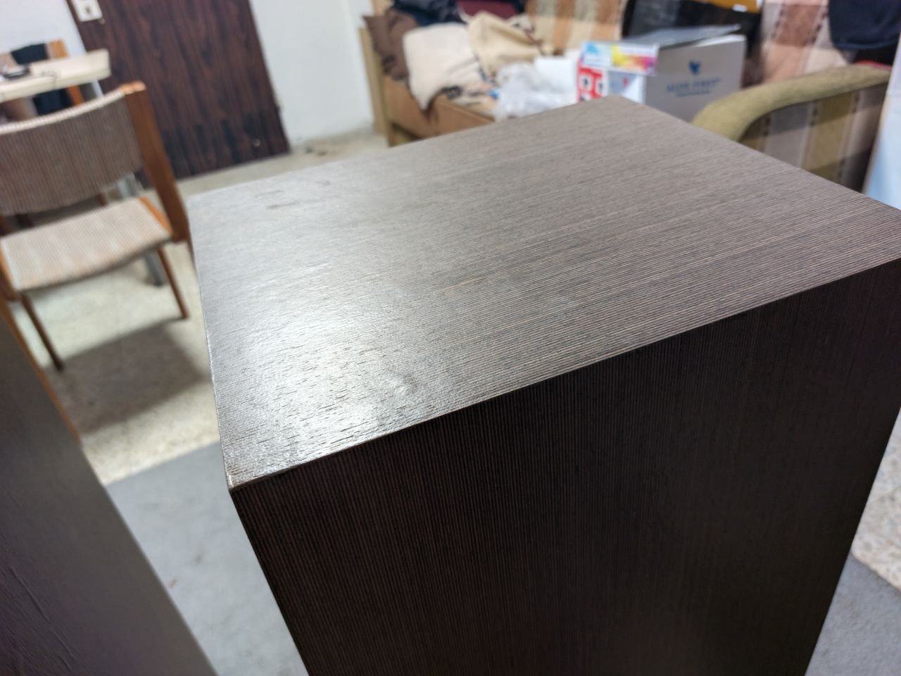

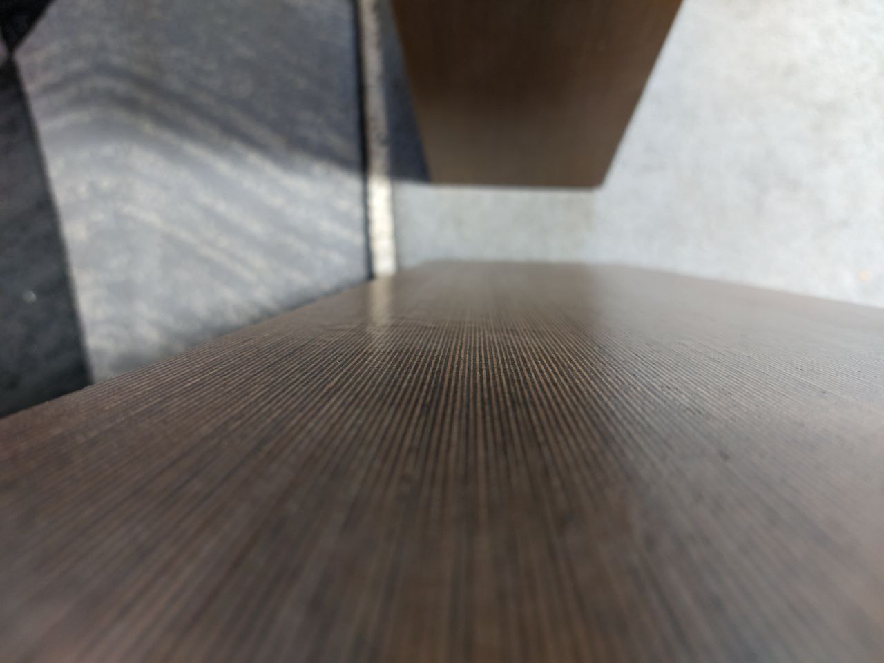

Потихоньку движется дело.
Лак на водной основе - зло. Как шпон начал пузыриться....нафиг такие радости. Поеду завтра за более традиционной химией.
К слову, может кто подскажет, что за дерево?

Казалось бы, все близится к финалу:
Но все не разу не радужно.
Лак пятнами, шпон пузырями.
smile_9
fvvn
4 Окт 2021
1,125
1,045
61
Вячеслав
Посмотреть вложение 74040Посмотреть вложение 74041

На ПВА иначе не бывает... пузыри у меня появлялись...порой спустя пол года.. ХЗ.. но контактный клей дома технически не реально использовать.. пузыри удалял шприцеваньем жидкого клея в пузырь и под груз... но идеально уже не будет(
малые поверхности после преса всегда получались с первого раза идеально...габаритные как не жирно покрывал клеем... пузыри появлялись порой там где не должно..
Zandy
30 Дек 2022
970
1,180
Zandy
Контактный клей и ПВА это разные ипостаси. Контактный клей прикатывал валиком для обоев, но очень узким, где-то около 4см шириной. Давил со всей дури и елозил неоднократно. Перед прикатыванием слегонца прогревал феном, чтобы тепленькая была. Тогда лучше липнет.
Это я все о контактном клее, ПВА другое. Там утюг. Перегреешь, шпон трескается и расходится. Наука сложная.
