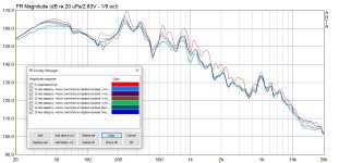

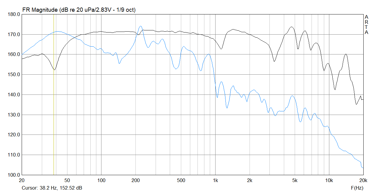

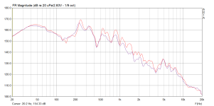

Плюс расстояние от НЧ до ВЧ вверх сантиметров 15. Итого, прямая волна прошла 50 см, а отражённая от пола - 71+88=159, разница 109 см, или противофаза на 160 Гц. И НЧ динамик - не точечный источник.
Таки все верно.
положил колонку на бок. Ямы нет. Жесть отраженная переползла на серединку.
Порт и нч в ближнем поле

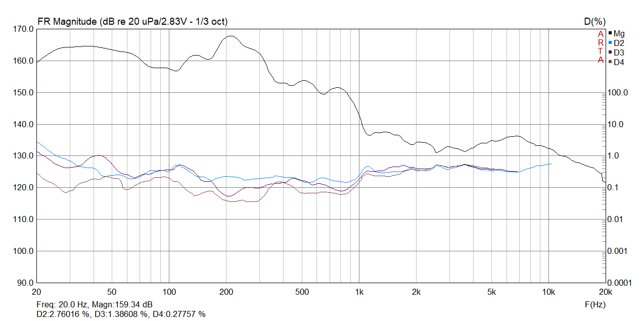

Получается 6дб ослабление на 30гц.
Так себе, в общем. Надо пересчитывать трубу на большую частоту. Нонешние 25гц нафиг не нужны. Немного подниму, уровень тоже подрастет.
Искажения порта:
Пик на 200 удавить нереально. Лучшее, чего смог добиться - снизил его на 10дб. Но в целом - жить не мешает...

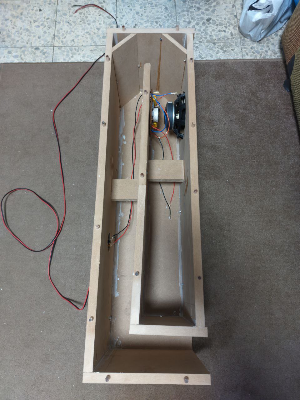

Перепилил дровишки.
Так оно получше будет)

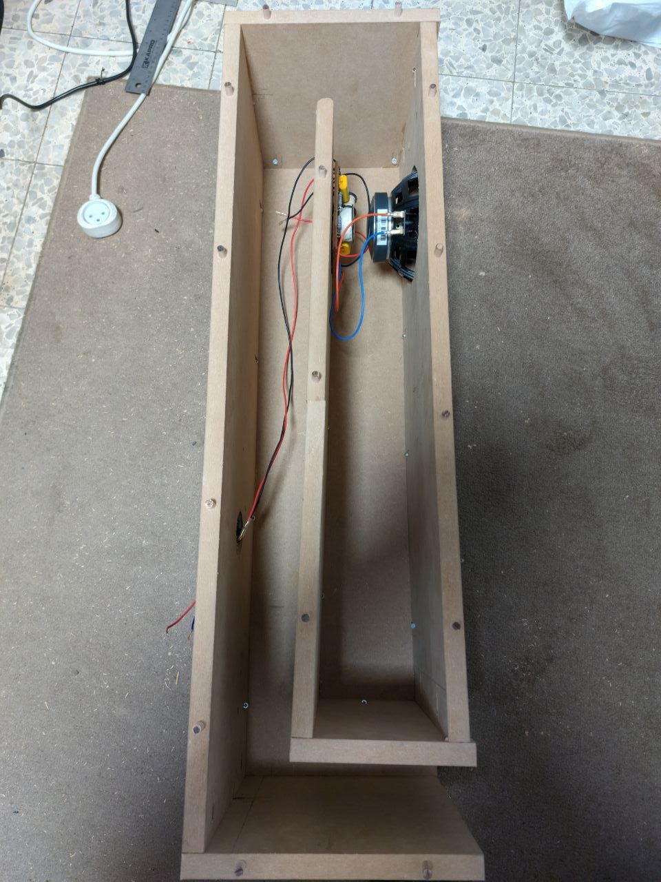

photo_2023-07-26_13-01-45.jpgphoto_2023-07-26_13-01-58.jpgphoto_2023-07-26_13-02-02.jpg

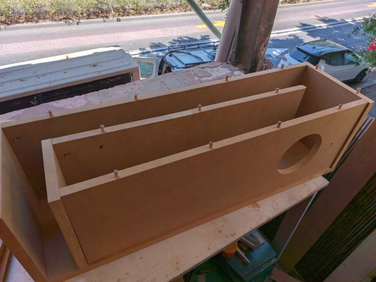

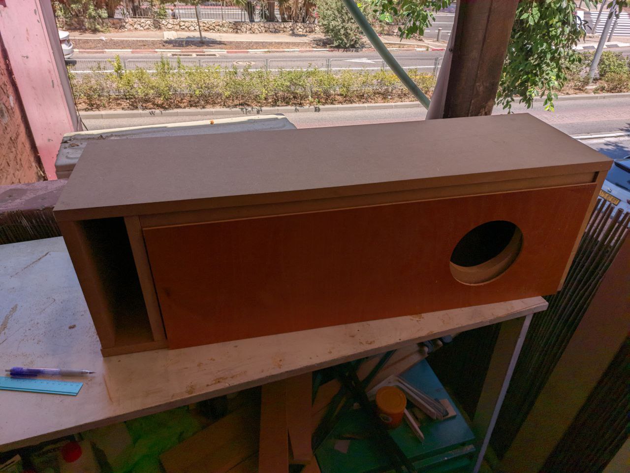

Первый корпус вчерне готов.
Остаолось оформить морду, врезать контактную колодку и пищалу.
Ну и шпон, само собой.
Пока сделаю пару лабораторок:
Первым делом, проврю влияние диагональных "затычек" для углов. Если верить Рогожину, то их необходимасть крайне важна. Вот и проверим.
И вторая - о влиянии заполнения на гармоники в порте.

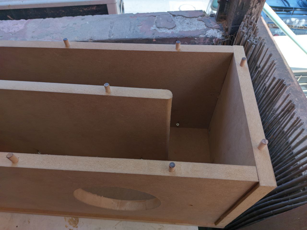

напилил "затычки" для углов:
Врезал терминал:
Пару слов про фрезер.
Мощности, однако, хватает. Когда снимал фаски 12мм в МДФ, чутка обороты падали, но и всего то.
А вот нажимную базу пришлось допиливать.
Изначально там был бортик, в которы упирался мотор при установке, выглядело это так:
Т.Е. расстояние от гайки до стола - чрезмерно большое.
Пришлось спилить.
Теперь при опущенной каретке гайка упирается в стол)

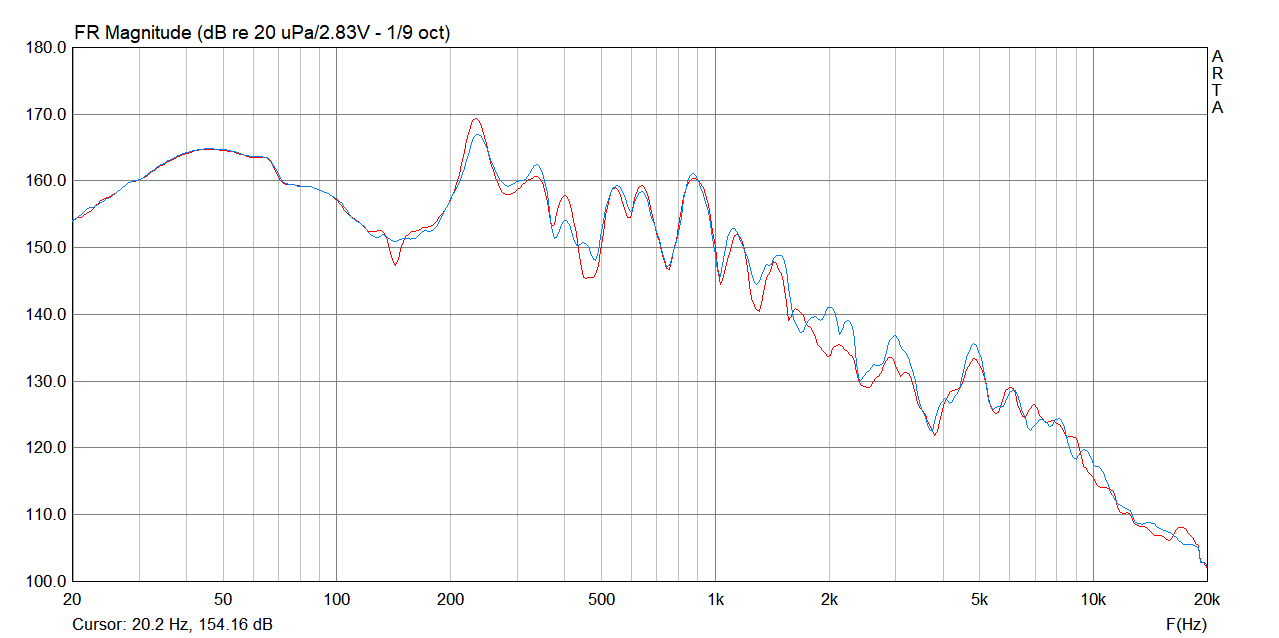

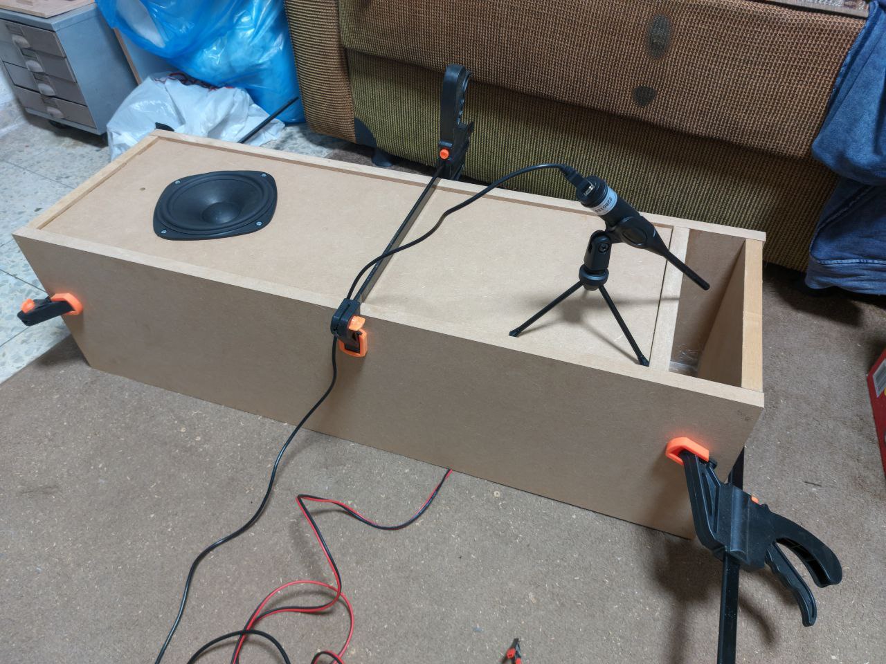

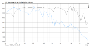

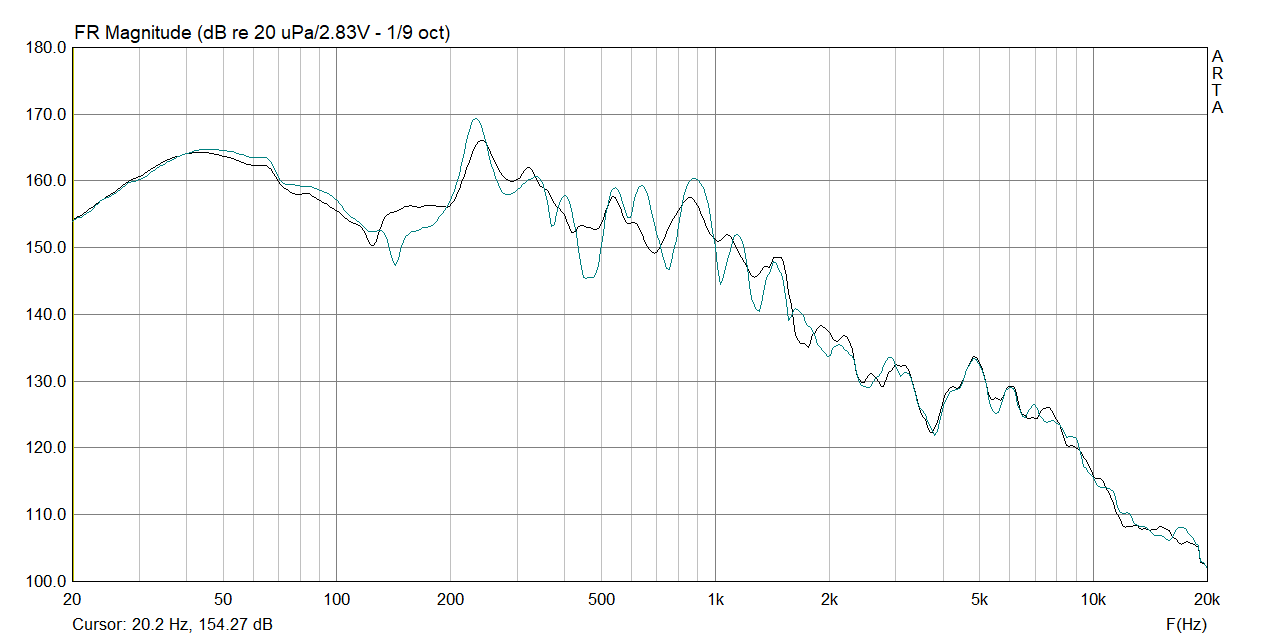

Итак, первая лабораторка.
Вот так измерял:
Сравнивал вот эти 2 варианта:
Отличие - скосы в повороте трубы.
Результат:
красный - без скосов, синий с ними.
Эффект, безусловно, есть. 3я гармоника чуть уменьшилась, и в целом спад более монотонный.
Стоит ли этот результат усложнения конструкции?
На мой взгляд - да, стоит.

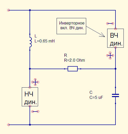

Уважаемый Andreez, предлагаю попробовать на досуге для Вашей АС ещё и вариант последовательного фильтра с практически синхронным звучанием по фазе токов динамиков во всём звуковом диапазоне частот (от 0,2 до 20 кГц) и частотой раздела на ~ 2,8 кГц.
Вариант предварительный, смоделированный на АЧХ других динамиков, но попробовать всё-таки стоит. А вдруг Вам понравится его работа.
Для ориентировки, приведу допустимый разброс (с точки зрения минимизации разброса по фазе между динамиками) от оптимальных значений номиналов компонентов:
L=0,65 +-0,10 мГн; С=5,0 +-0,5 мкФ; R=2,0 +-1,0 Ом.(максимальная мощность резистора должна быть равна ~ 10% от Pмакс.вых. УМЗЧ)
Примечания:
1. Для максимально возможного сближения фаз токов НЧ и ВЧ динамиков на самых низких частотах (ниже 1,0...1,5 кГц) желательно иметь минимально-возможное активное сопротивление у катушки индуктивности. Например, при активном сопротивлении индуктивности ~0,35 Ом (провод диаметром ~1,5 мм) сдвиг по фазе между динамиками на частоте 0,5 кГц составляет ~10 град, а при двукратном снижении активного сопротивления индуктивности до 0,17 Ом разница между фазами токов в динамиках снижается также в два раза и составляет ~5 град. На частотах выше 1...1,5 кГц (вплоть до 20 кГц) сдвиг по фазе между динамиками практически нулевой и не зависит от активного сопротивления индуктивности.
2. Резистор R влияет на фазовые сдвиги между динамиками в диапазоне частот от 0.8...1 кГц до 3..6 кГц. Наихудшее значение этого резистора-нулевое и его следует всегда избегать, поскольку при этом вылезает горб в фазовой характеристике ВЧ динамика на частоте ~1.5 кГц и увеличивается разброс по фазе между динамиками. Всегда лучше вместо перемычки применять резистор номиналом 1 Ом или немного выше.
3. При сборке фильтра не следует забывать о ПРОТИВОФАЗНОМ включении катушек динамиков.
С наилучшими пожеланиями и удачи в работе.

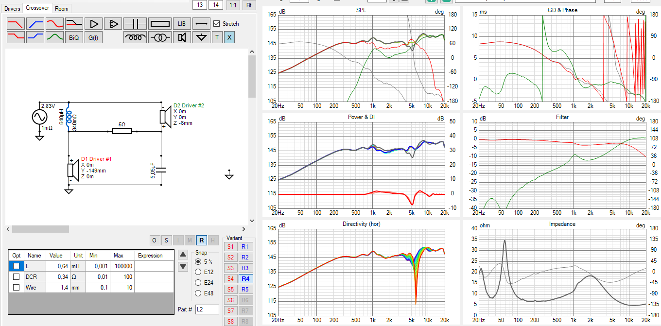

Вот так в симуляторе:
Не уверен, что это будет играть...
6,204
4,649
187
50
Так - не будет. Поставьте последовательно с ВЧ несколько Ом, а междуметийный 5 Ом уменьшите до 1...2. Хотя, "не верю" (С). Непростые динамики, что НЧ с его пиком АЧХ 6 кГц, что ВЧ с прыжком импеданса на резонансе 1 кГц. Заметьте, что оба момента никак не мешают при параллельном фильтре.
По-моему, очевидно, что и реальная ФЧХ не будет нормальной, несмотря на теоретические выкладки на бумаге.

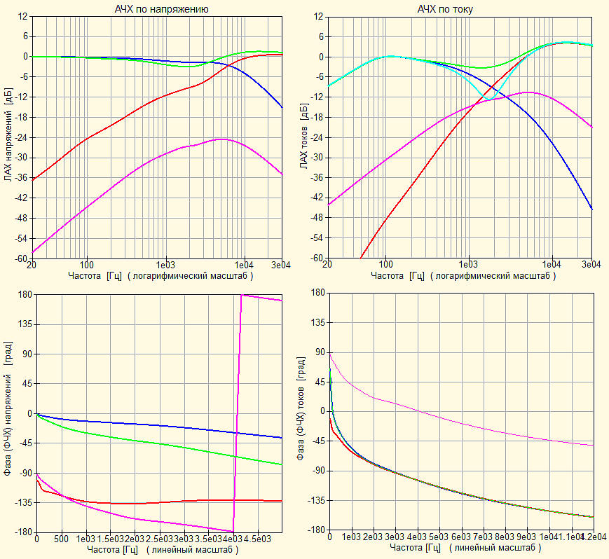

Привожу результаты моделирования для схемы вышепредложенного (см.#232) последовательного фильтра.
На рис.1 представлены АФЧХ по напряжениям и токам для случая НЧ (синий цвет) и ВЧ (красный цвет) динамиков от АС Yamaha NS-6490 и резистора R=2 Ом(малиновый). Зелёным цветом показана векторная сумма токов и напряжений двух динамиков. Сине-зелёным показан потребляемый ток от УМЗЧ.
Для справки, на рис.3 приведены АФЧХ использованных моделей динамиков.
Рис.1 АФЧХ предложенного 2-полосного последовательного фильтра на примере НЧ и ВЧ динамиков от АС NS-6490.
Достоверность результатов моделирования для 2-полосного фильтра косвенно подтверждается согласованным и динамичным звучанием всех трёх динамиков колонок АС NS-6490 с применением 3-полосного последовательного фильтра, разработанного автором на этом же симуляторе "Qucs"с применением вышепоказанных АЧХ моделей динамиков.
P.S.
"Я что-то пока не встречал нормальной реализации последовательного фильтра....",
а я такой фильтр слушаю с превеликим удовольствием уже пару лет подряд, чего и всем желаю...
Georgi, 28.07.2023. 19ч. 48 м. время Моск.

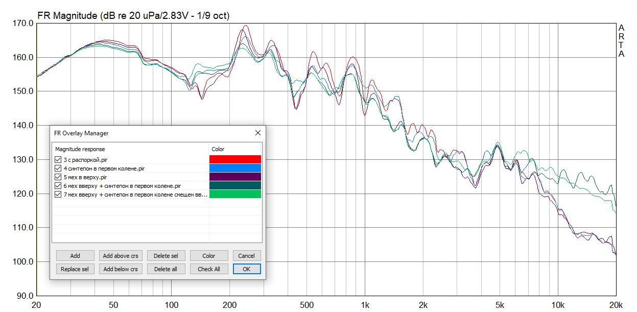

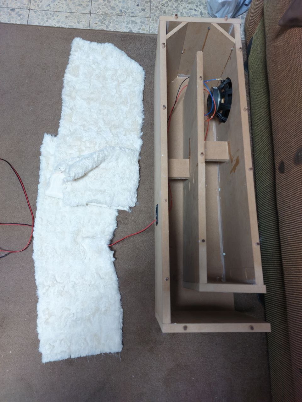

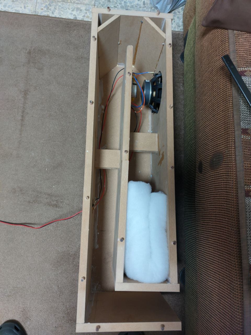

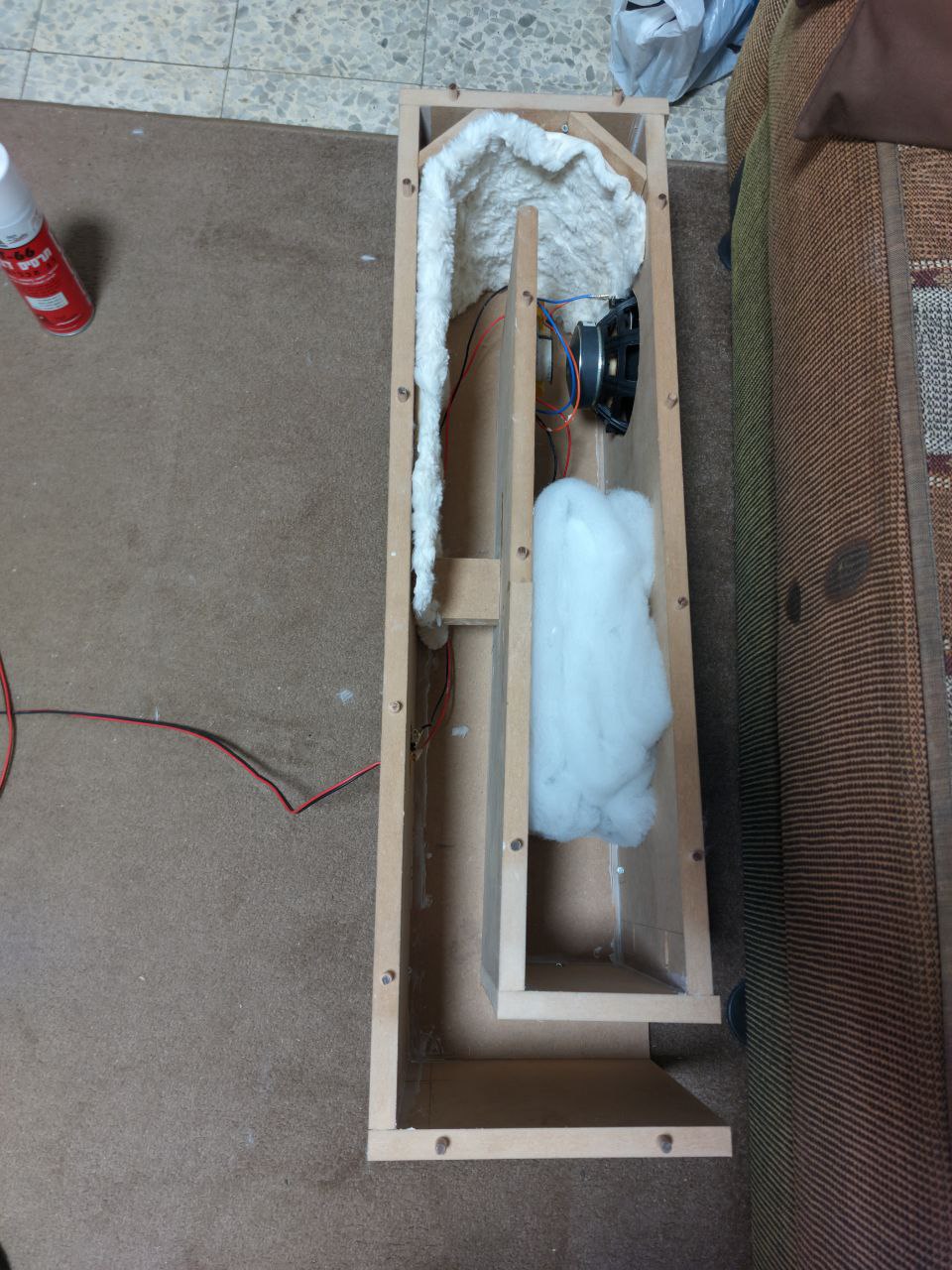

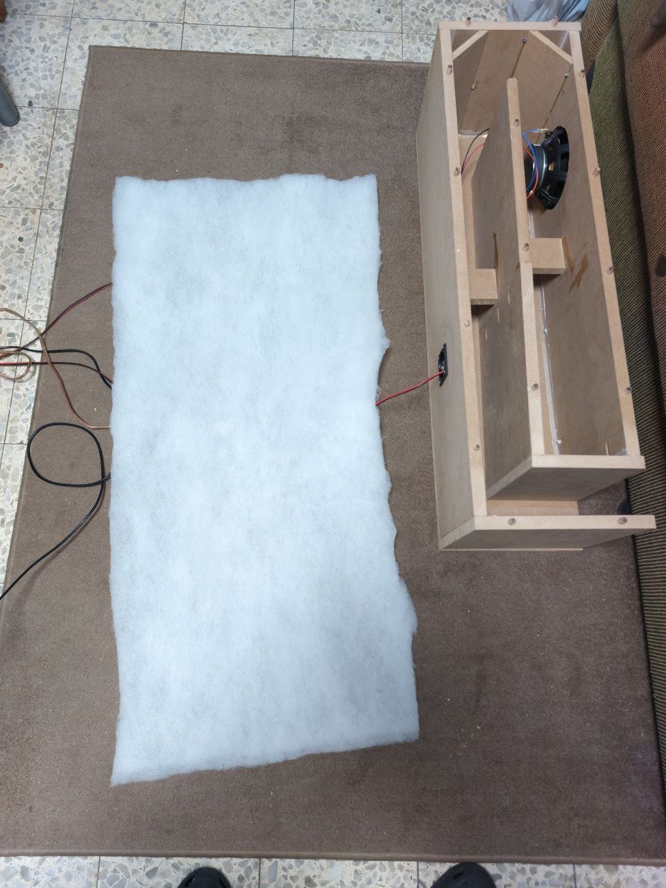

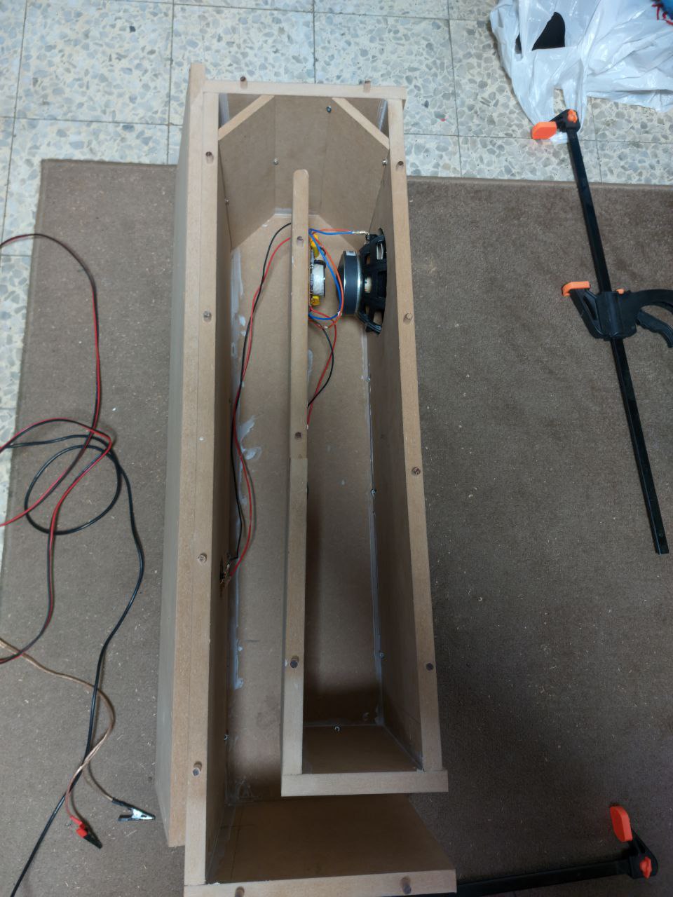

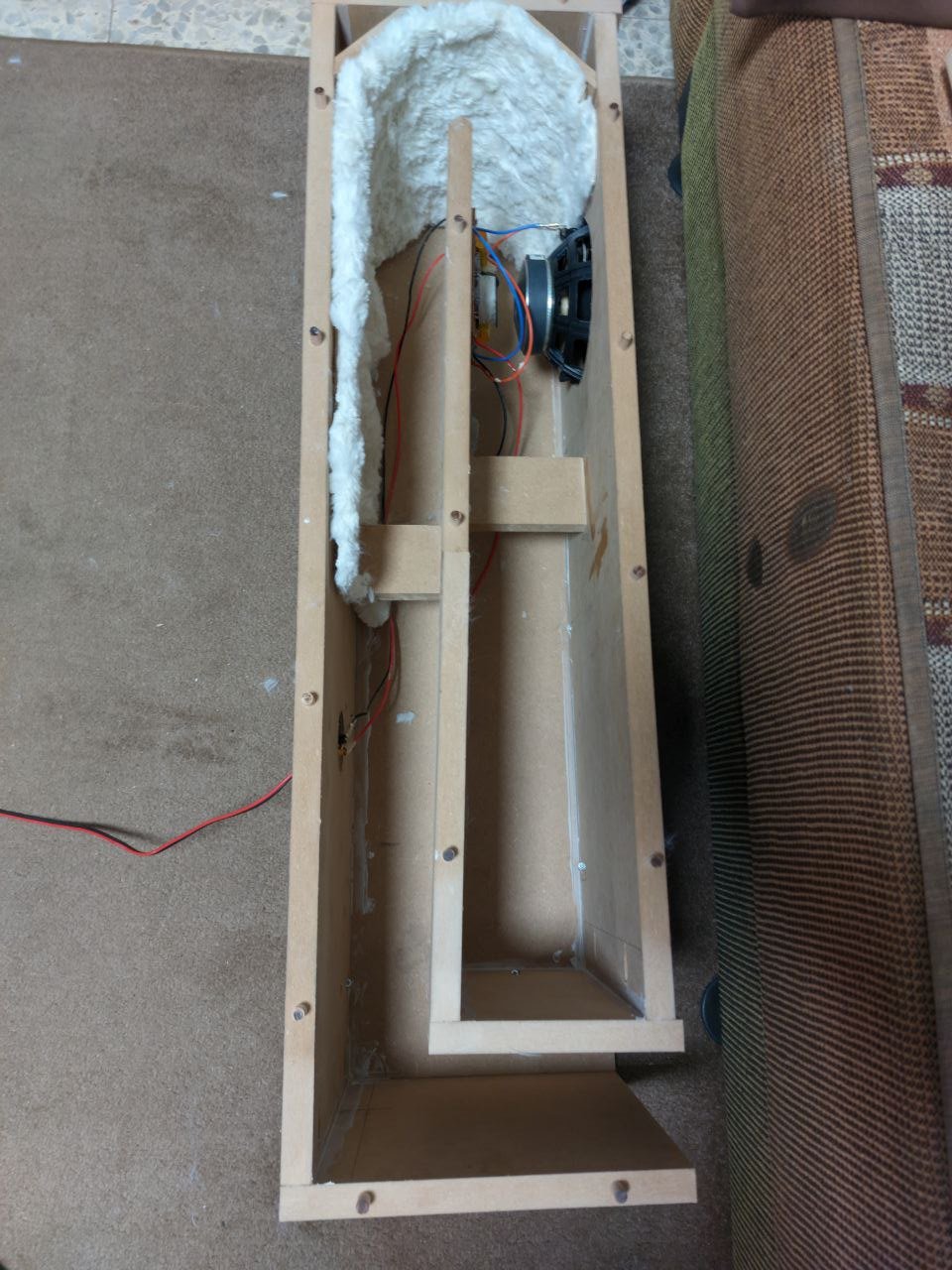

Лабораторка №2.
С предыдущего состояния добавилась распорка:
В общем то корпус достаточно глухой и так, но как говорила монашка, натягивая презерватив на свечку - "береженого бог бережет"
Пусть будет.

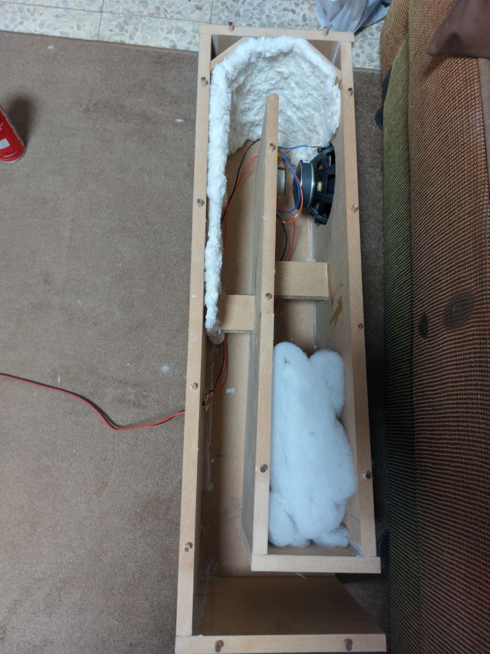

Первым на арену вызываем синтепон:
толщина 2см.
Вышепоказанный кусок - в первое колено:

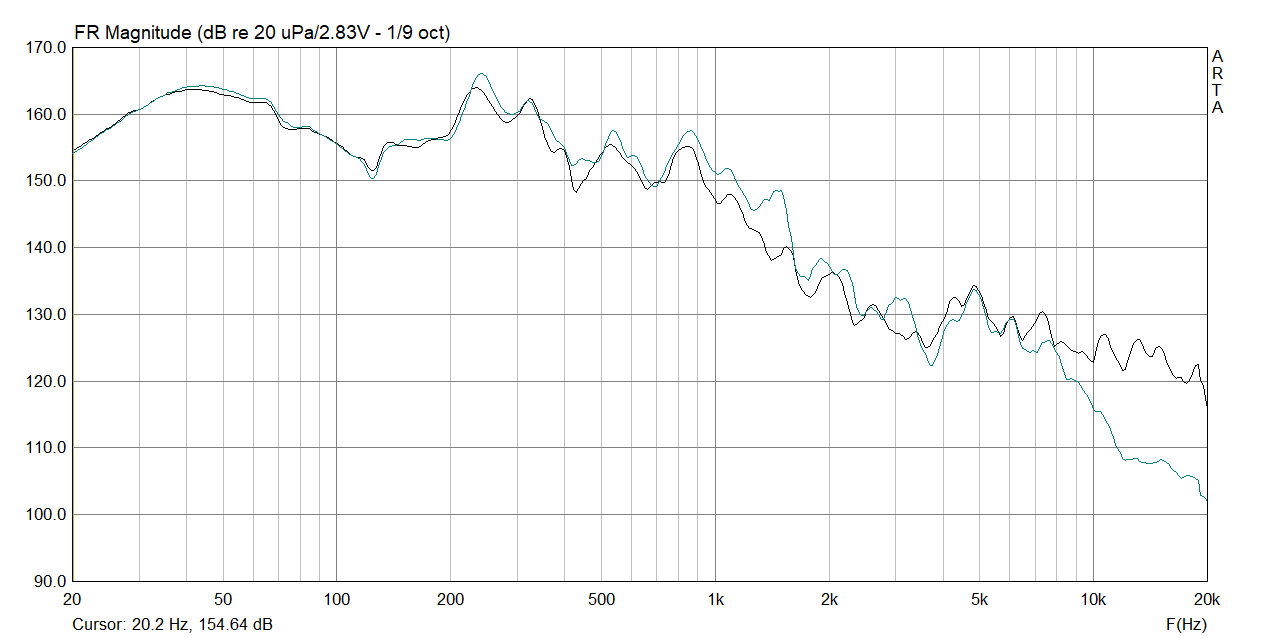

Результат
Сравниваем с пустым корпусом (синий)
Эффект хороший. НЧ почти на месте, гармоники поутихли.
Второй участник битвы - мЭх. (как бы)
Приклеим его вот так:

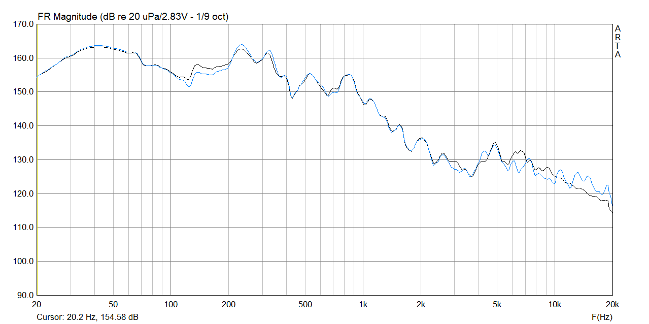

Результат
(опять же с пустым сравнение)

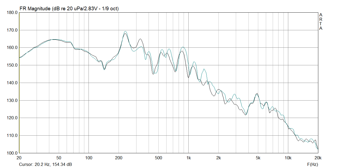

Усложним комбинацию:
Что видим:
Тут сравниваем с вариантом без меха вверху.
А теперь сместим синтепон вверх:
ситепон в первом колене(5) и синтепон в первом колене смещен вверх + мех вверху(6).png
Ну и групповое фото:
Пока в лидерах - не очень плотное заполнение первого колена синтепоном, и никакого меха =)
Продолжение следует...

Лабораторка №2.
Пусть будет.
толщина 2см.
Результат
Результат
Что видим:

Обычно ограничиваются мульками-симульками.
Без симулек никуда. Но это всегда лишь база для эксперимента. И прослушка того, что по микрофону уже прилично.
Продолжу.
Везде сравнение с пустым корпусом:
Групповое фото:

В принципе,с заполнением +- одно и то же.
А чего хотим добиться то?
Andreez
1 Окт 2019
2,834
2,937
114
ישראל
חיפה
В идеале - убить 3 моду, не убив НЧ) Что, как можно наблюдать - не реально.
Соответственно, нужно найти компромисс, когда и НЧ не сильно ослаблены, и моды придушены.
Чуть пролистал ,вернувшись.
Не пойму,давим 200 гц или какую частоту?
Приветствую!
Маленько (для себя) замечу: наш открытый с одной стороны лабиринт откликается на основной тон Fo (определяется длиной лабиринта) и обертоны F1=3Fo, F2=5Fo, F3=7Fo, F4=9Fo и так далее. Первый обертон самый низкочастотный и с относительно большой амплитудой, его звукопоглощать наполнителем малоэффективно, поэтому применяют фазовое подавление смещением динамика на одну треть от начала трубы, что синьор Андриз и сделал. А вот остальные обертоны давят мехом или белым хлопковым ватином -- не синтепоном (совет Инженера акустика из КБ Орбита). Не рекомендуется перекрывать сечение проточной части лабиринта, надо чтобы динамик "дышал". А так без наполнения никуда ...
Было бы неплохо увидеть отклик чисто порта лабиринта​

Я не понял, а что мы смотрим на всех этих картинках? Звук из динамика?
Вот гляньте пожалуйста, мои замеры лабиринта по Рогожину и сравните в вашими АЧХами. Что я делал не так? https://forum.vegalab.ru/showthread.php?t=76695
