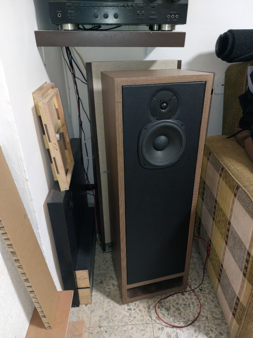

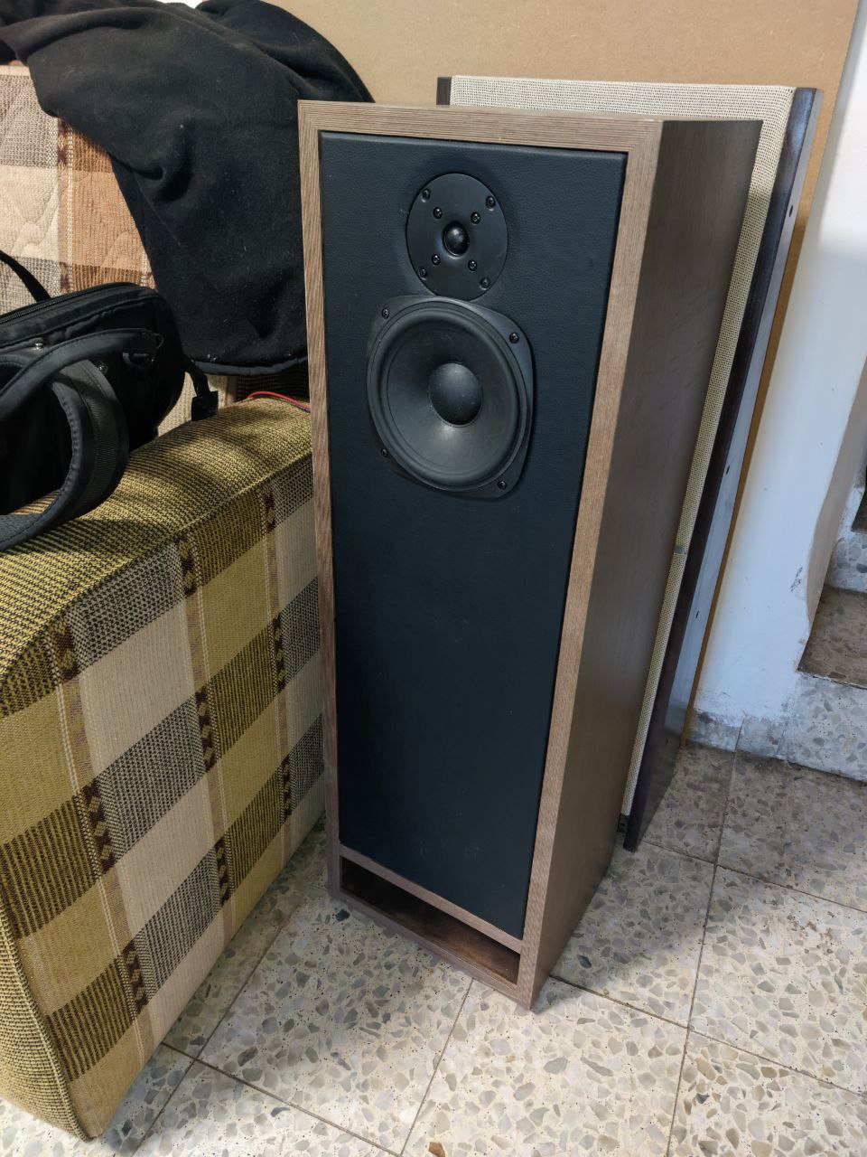

Немного подправил косячки, потом решил что "и так сойдет" _hm_
В целом, все неплохо.
Осталось наклеить шильдики, и в продажу.
Да, АЧХу финальную чуть позже выложу - лень в шабат измерилку доставать)
Юрий
17 Фев 2020
497
195
24
Краматорск
Посмотреть вложение 74204Посмотреть вложение 74205
Отличная работа, фирма рулит.

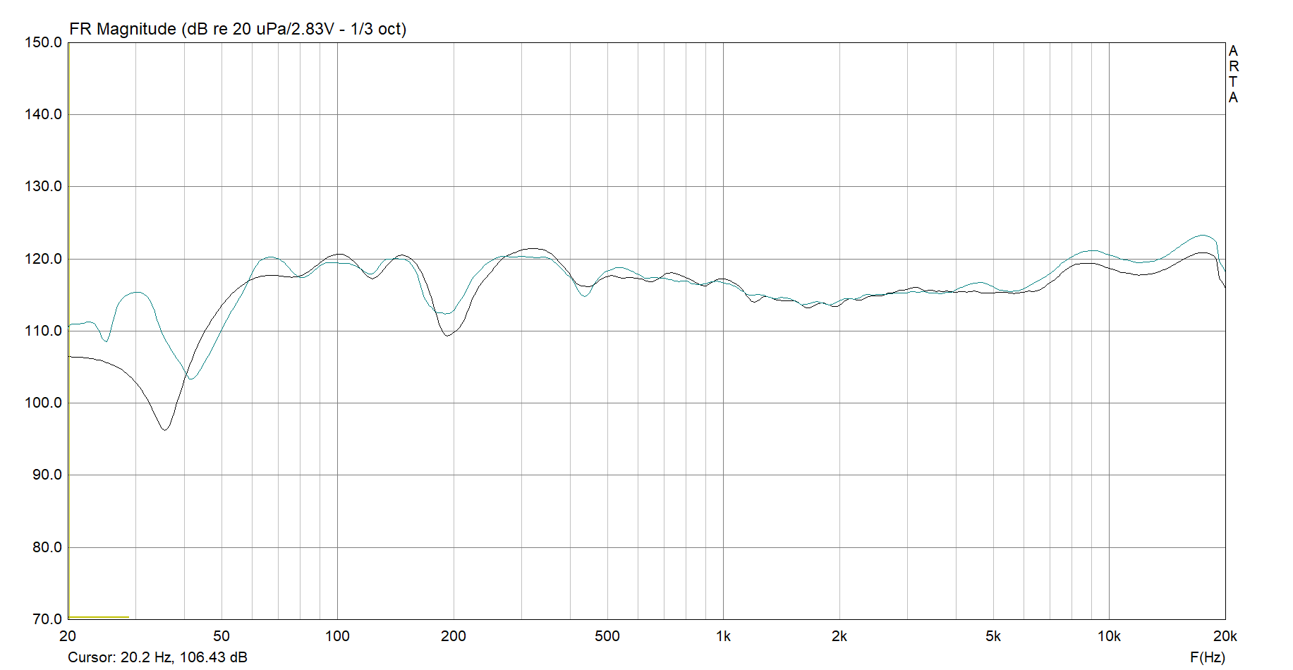

Чешу репу....
Левая и правая.
Где-то в фильтре накосорылил, похоже.
26,367
12,281
Andreez
1 Окт 2019
2,849
2,962
114
ישראל
חיפה
apalych
7 Июн 2021
2,345
2,045
93
Кам'янець-Подільський
Андрій
;)низзя
Ну и слепил АЧХу из нч в ближнем поле и сч-вч с 50см
Ув.Андрес, а ежели махонькую круглую фетровую блямбочку перед куполом ВЧ-ешки? Не? Красиво придавит шептуна.
...Хотя, на будущего владельца-любителя "цы-цы-сы-сы" это повлияет в "–"
smile_10
Уже нашел непропай в фильтре.
Это всё жаркий климат.
Оно само "правадочек атпаялца";)

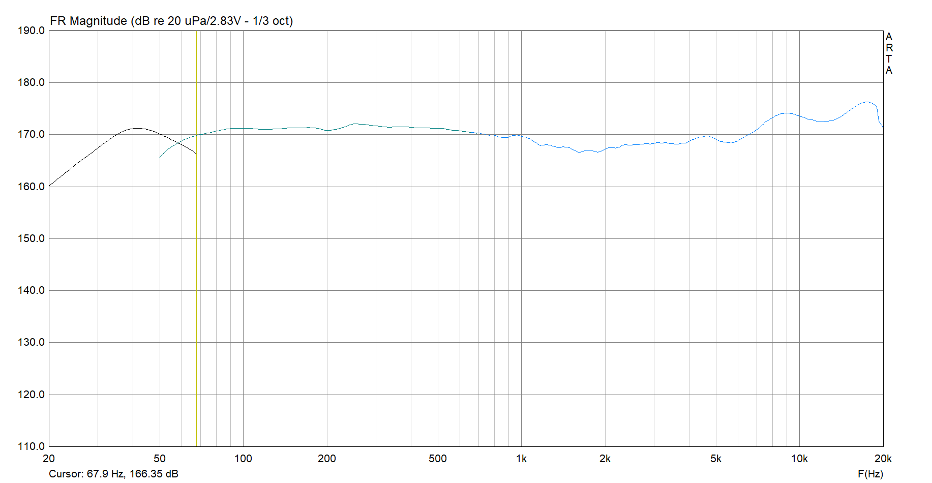

Чуть подредактировал фильтры. Акцент с вч убрал.
Стало лучше, но пока не идеально.

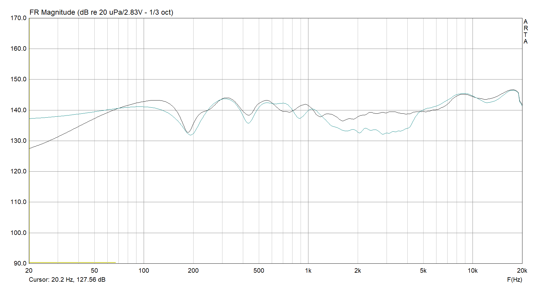

Что-то вч приподняты, а середина провалена.
В целом, так и задумано, но...
полочку с 4 до 7 кил приподнять , тогда сложится.У вас вся живинка в звуке придавлена.
Вот наверное это.
Не, что-то как-то не так в верхней середине. Может совет уважаемого АБ поможет.
26,367
12,281
Вот наверное это.
Мне помогла схемка , позже встретил ее у Троэлза. Индуктивность НЧ фильтра шунтирована резистором , 20-30 Ом, средина проясняется, полоса протягивается выше, но и на стыке небольшая свалочка из-за перехлеста и интерференции. зато звук иной , интереснее . С этим приколом обычный басовик начинает звучать как ширик.
Andreez
1 Окт 2019
2,849
2,962
114
ישראל
חיפה
Был шунт 20ом, сейчас пробую 10.
Может криволайзером подвигать с одновременным контролем АЧХ?
Может чё и услышиться...
Вот с этим трабла - чет не желает в мою дафилю криволайзер инсталицца.
26,367
12,281
Дядя Андреез, а кинь пожалуйста полосные ачехи, НЧ и ВЧ раздельно. Тогда чего-то да прояснится. Вдобавок добаволю, что обычно смотрю суммарную ачх в стороне от оси, град 30-40, в промежутке между басом и пищалой, там обычно живет главная ось.

60см посередке между динамиками, прямо(синим) и градусов 40 (красным)
Может - долой перфекционизм?
И так сойдет?
