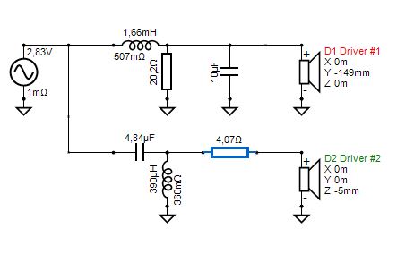

За базу возьму эту схему:

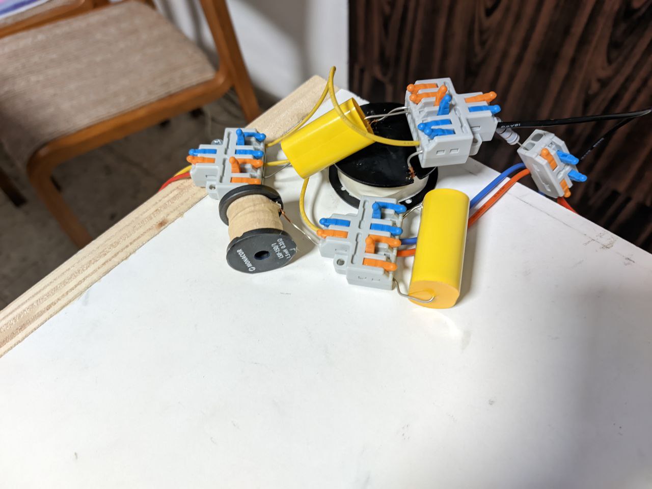

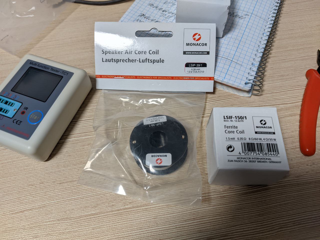

3 гребанные недели!
Столько я ждал чертовы катушки, кои с дуру отправил дойче почтой...
Вот оне:

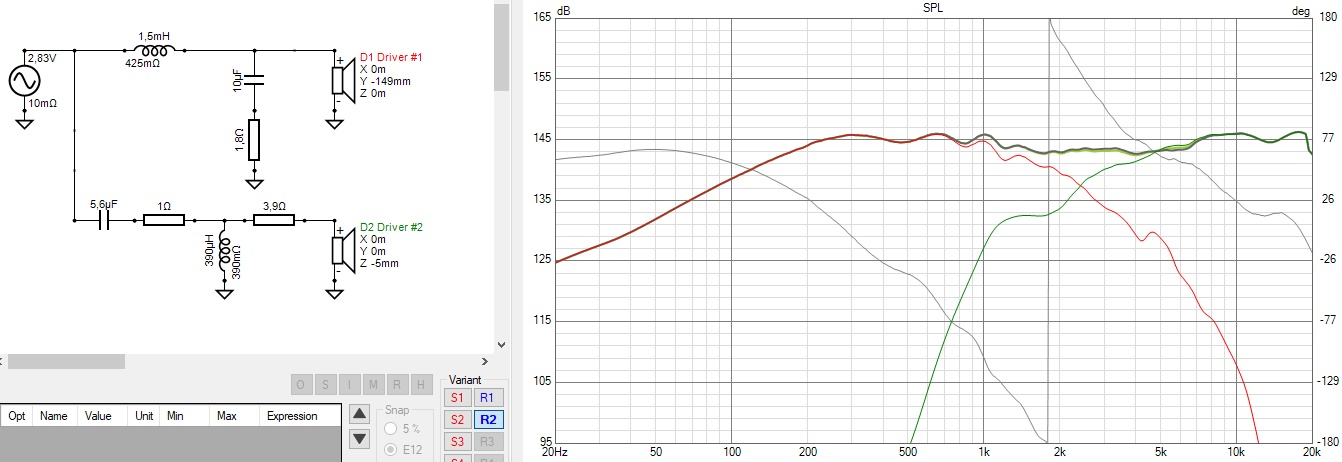

Быстренько смакетил фильтр на прищепках:
По этой схеме:
Результат по оси ВЧ, 50см
Так что симуль рулит!
Теперь буду отслушивать некоторое время...

А при повороте на 30"?
Да тоже ровненько, скорее всего. Может позже замерю.
Так то фильтр - первый, прикидочный. Просто немного удивлен, как совпало с симулятором.
Звук - скучный) Стерильно до зевоты =)

Вы устанавливали позицию микрофона и каждого динамика, плюс размеры передней панели?
С размерами панели не морочился, позицию - да, выставлял.

3 гребанные недели!
Вот оне:
По этой схеме:

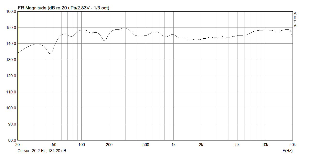

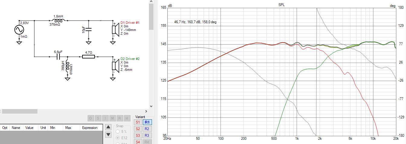

Дядя Андрей, давим двушку и трешку, на 1, 5-2 дБ. Иначе натрет ухи. Это как меня Сашей звать. НЧ фильтру добавить ендуктивности, емкость заменить цобелем, тогда стык будет зеркальнее, чем сейчас.
_da
уже натерло)
Rimtotal
12 Сен 2022
688
206
20
Калуга
Роман
1,5...2 Ома к 10 мкФ опустят 2 кГц на 3дБ
Александр и Николай, скажите пожалуйста, зачем в этом месте делать провальчик? общая АЧХ ведь ровненькая.

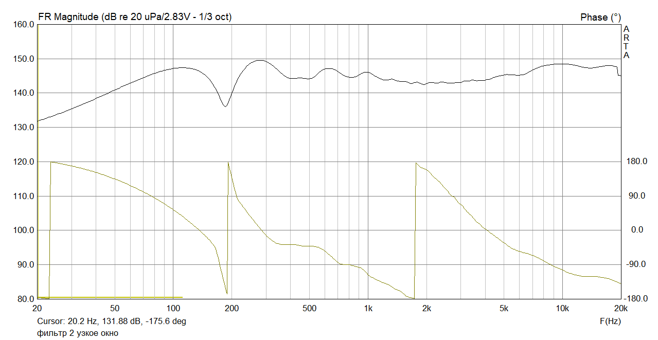

Пока самым комфортным кажется такой вариант:
АЧХа
И широким окном:
Дырки на 50 герцах нет в реальности. Все плавненько валится к 30ке.
Послушаю так какое-то время.
Андрей, заранее извиняюсь, может обсуждался этот момент а я пропустил.
Провал на 180гц особенность динамика?
нужно ли с такими местами что то делать?
Andreez
1 Окт 2019
2,849
2,962
114
ישראל
חיפה
DIM
13 Дек 2019
2,693
792
61
Считаем длину волны на 180 Гц и смотрим. Скорее всего - табуретка) Т.е. растояние от пола. Вариантов много.
Andreez
1 Окт 2019
2,849
2,962
114
ישראל
חיפה
190см волна на этой частоте..
95 полволны
47,5 четверть
Ни один из этих размеров привязать не к чему....ХЗ.
Динамик от пола - 70см....Табуреток нет.
6,219
4,656
187
50
Плюс расстояние от НЧ до ВЧ вверх сантиметров 15. Итого, прямая волна прошла 50 см, а отражённая от пола - 71+88=159, разница 109 см, или противофаза на 160 Гц. И НЧ динамик - не точечный источник.
И широким окном:
центр ямы на 1,5...2 кГц, а надо бы 1,5 сохранить, а центр на 2,5...2,7 сместить.
при снижении громкости ниже 90дБ чувствительность уха на участке 2...3,5 кГц относительно 1 кГц растёт, смотрите кривые равной громкости. Получается, что АС с ровной АЧХ, звучащая сбалансированно при громкости 90дБ, начинает ярчить и вопить при меньших уровнях. А с ямкой на 2,7 кГц, звучащая сбалансированно при меньших уровнях, может показаться тусклой при большИх уровнях. Причём уши физически - разные, глубина и нужная частота ямки - индивидуальные.
И получаем -8дБ на 30 Гц?
Andreez
1 Окт 2019
2,849
2,962
114
ישראל
חיפה
А лабиринт(порт) есть?
Дык.
Чет не вкурю на ночь глядя математику =)
Попробую и так.
Пока звук вполне приятный.
А не знаю. На слух - меньше завалу. По приборам - если в ближнем поле порт и дин, тогда около 3 вроде...Но это не точно, в замерах уже зарылся, надо чуть передохнуть....
