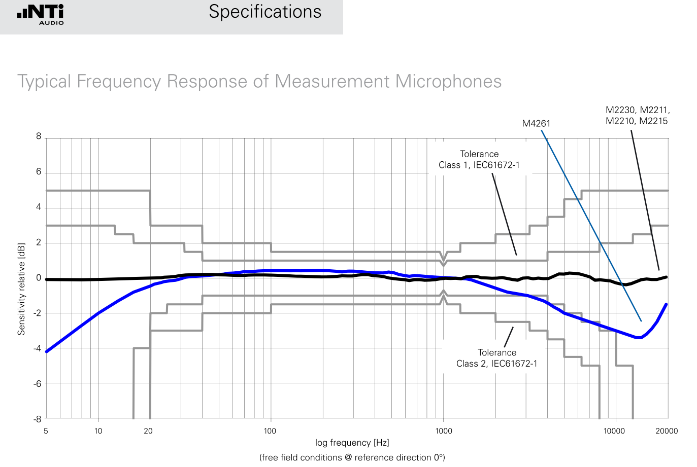

Я, собственно, что имел в виду... Файл коррекции - не какой-то "золотой ключик" в кармане. Всё полезно подвергать сомнению и проверке. Даже микрофоны за 1k$ имеют "право на ошибку" в пределах 2~3 дБ (или конкретно - в соответствии с заявленным классом точности).
Тут микрофончиком пару десятков см тудым-сюдым – вот и опаньки... _scare
А о каких-то 1-2-3дБ говорить...
В общем, да...

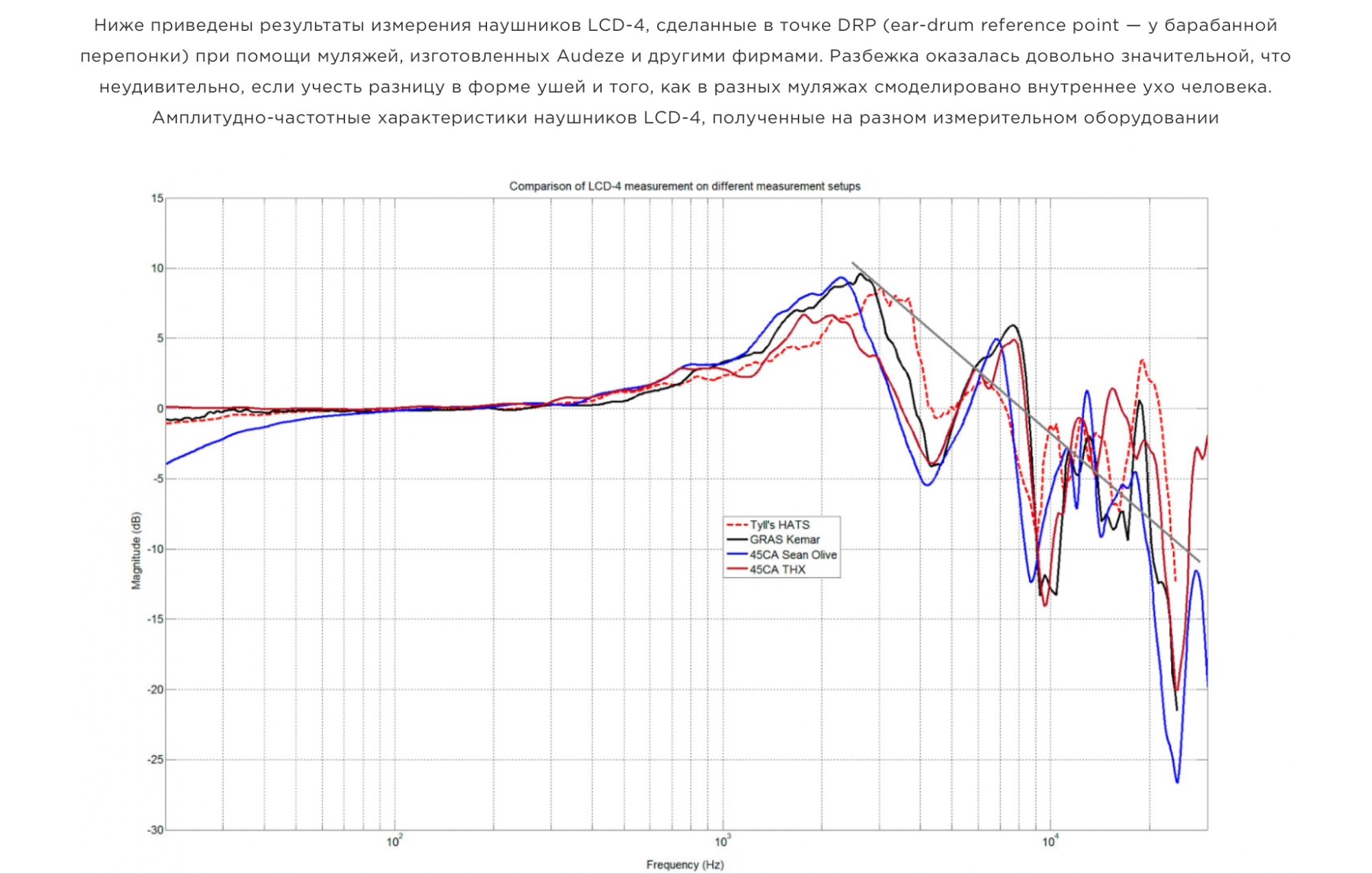

Эти "выкрутасы" АЧХ слухового прохода изначально скомпенсированы слухом музыкантов и звукорежиссёров в музыкальном материале. И разница может быть только у того, у кого слуховой аппарат изначально "не такой, как у всех". А АЧХ должна быть прямой и ровной.
Он не может быть как у всех. Патологоанатом подтвердит.
Анатомически одинаковых ушей не бывает, как отпечатков пальцев.
Почитайте про АЧХи наушников.

Ребятушки, о чем мы говорим? Вот были бы уши сменные, тогда - да можно было бы обсуждать.
Человек слышит по свему каждый. И при чем здесь АЧХ колонок? Он и в филармонии слышит теми же ушами.
Это ВООБЩЕ не имеет значения. АС должны передать без изменений замысел звукорежиссёра, точка. Уши не имеют отношения к тракту воспроизведения.
А чтоб эту разницу увидеть - нужно что? как объективно сравнить восприятие звука разными людьми? Ухо - только часть внутренней системы воспроизведения, и сигнал надо снимать - где? в какой части мозга?

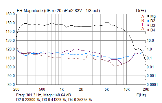

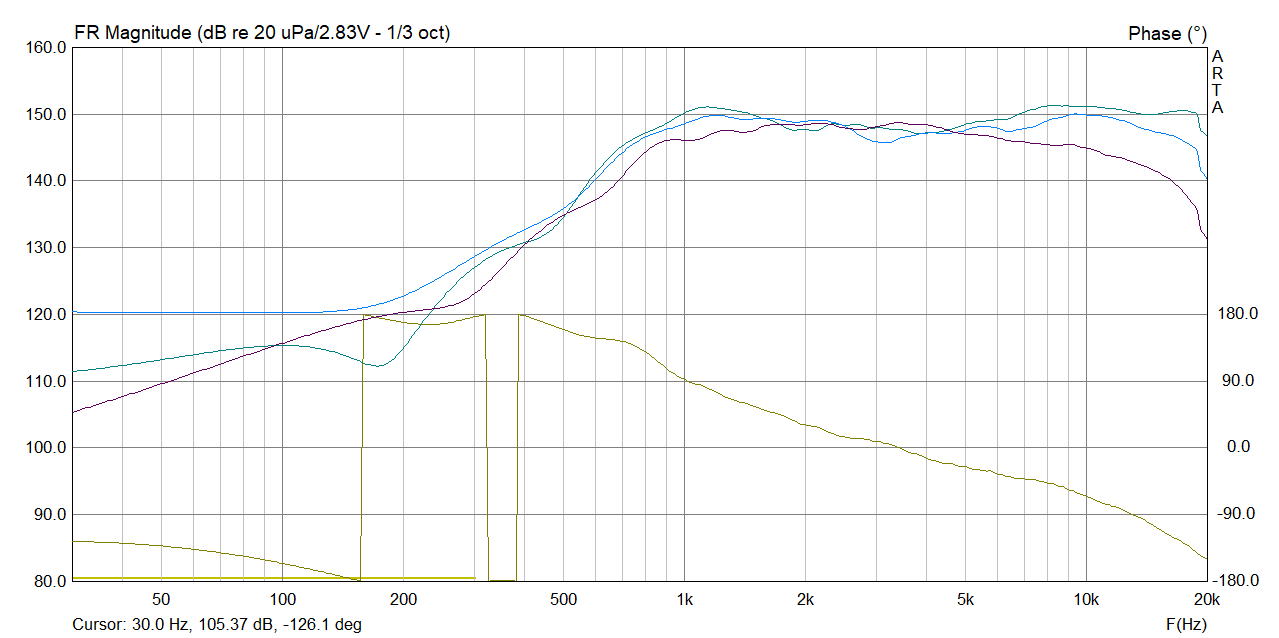

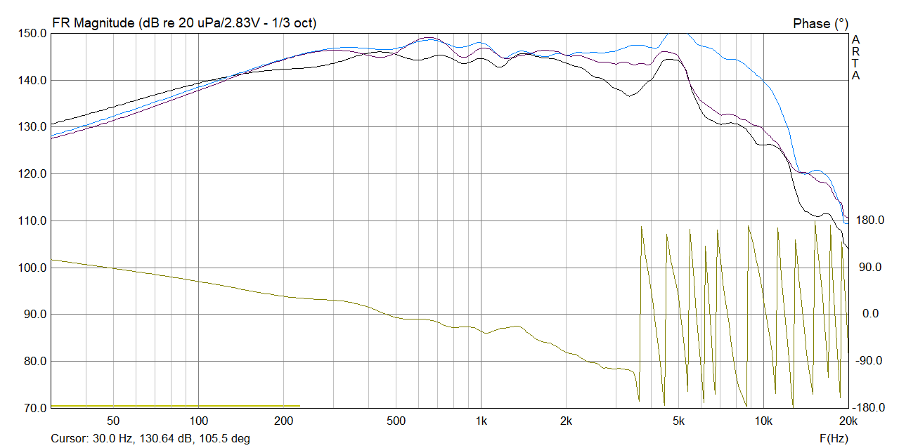

ישראל
חיפה

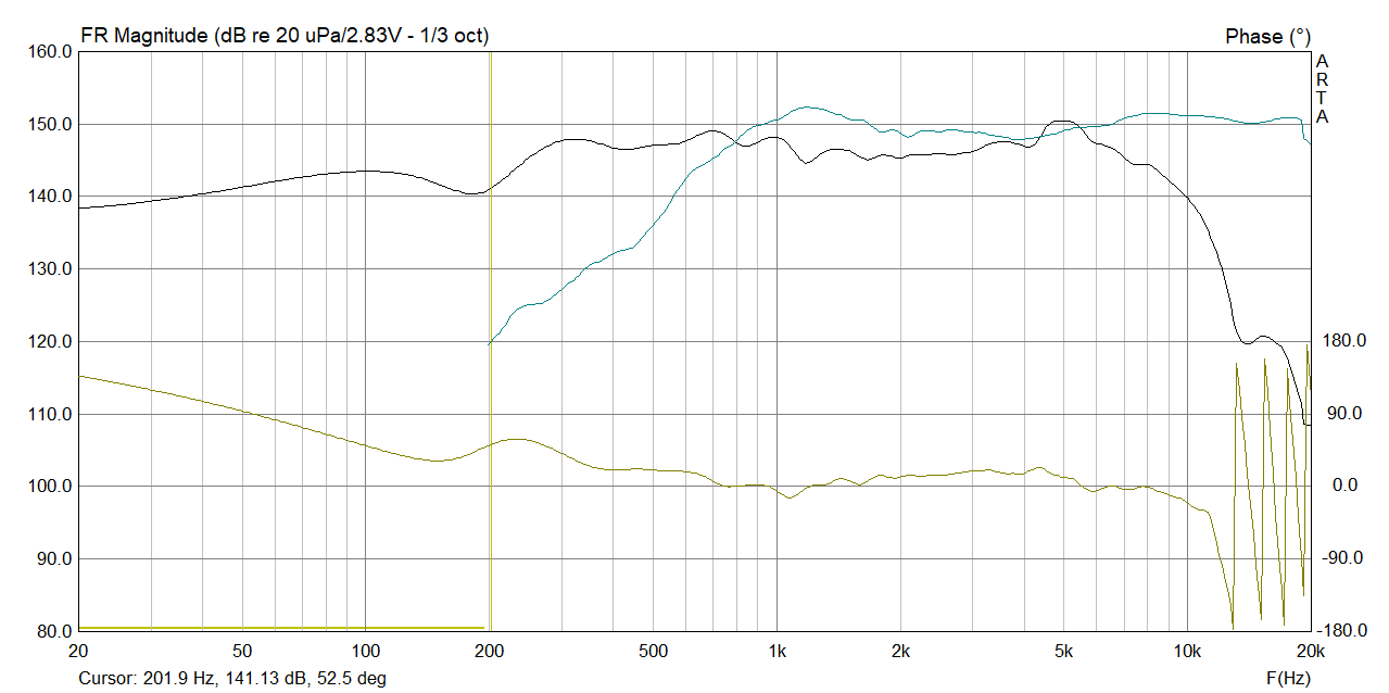

Жизнь налаживается!
Ага.
ВЧ с 50см
НЧ с 50см
Углы 30 и 60 на глаз.

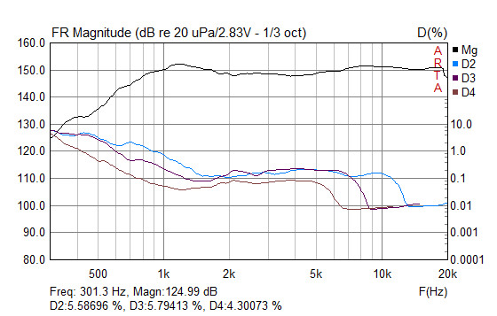

Искажения:

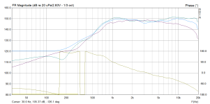

АЧХ на одном графике (без фильтров)
Мы в восхищении!
Вот каждый раз гадаю, много ли сарказма в вашем высказывании...
Не смотря на то, что внутренний пессимист твердит, что на до мной только что тонко поглумились _hm_ ,
спрошу: А может его того этого первым порядком, а?
Так то я на 2 целюсь, но вдруг? Вроде плавненько все в зоне дележки....

Низ первым, верх вторым Бесселем, 2...2,5кГц. Ежли повезёт с акустическими центрами, будет сказка. Интересные зависимости гармонических искажений. Раньше измеряли гармоники, было такое, что четвёртая выше второй?
Может это из порта лезет в серединку? Я не писал, но измерения в корпусе все.
А вообще в измерниях искажений пока новичек...Насколько можно Арте верить?
6,219
4,656
187
50
А вообще в измерениях искажений пока новичок... Насколько можно Арте верить?
smile_10Запустите сигнал с усилка вместо микрофона через делитель 1:100 с предосторожностями. касающимися искр между массами, увидите тракт без мика и АС. Остальное - ихнее.
около 0,01% оно само.Замерял. А вот новый микрофон - темная лошадка. Что там за АЦП - smile_15

Я рад и счастлив, что вы вернулись к полноценной жизни и любимому творчеству. Какой тут сарказм, ну ваще)))) :)
Картинки радуют взор, привычно , ровно , красиво. Как и должно быть.
Картинка ачх обоих без фильтра шепчет: стыкуй на 2200, дяди Сашина частота.
Андрей, сравните ачх с микрофоном вдоль оси пищалы и с микрофоном поперек оси, смотрящим в потолок. Должна уйти излишняя направленность на вч и избыток чутья выше 5 кгц

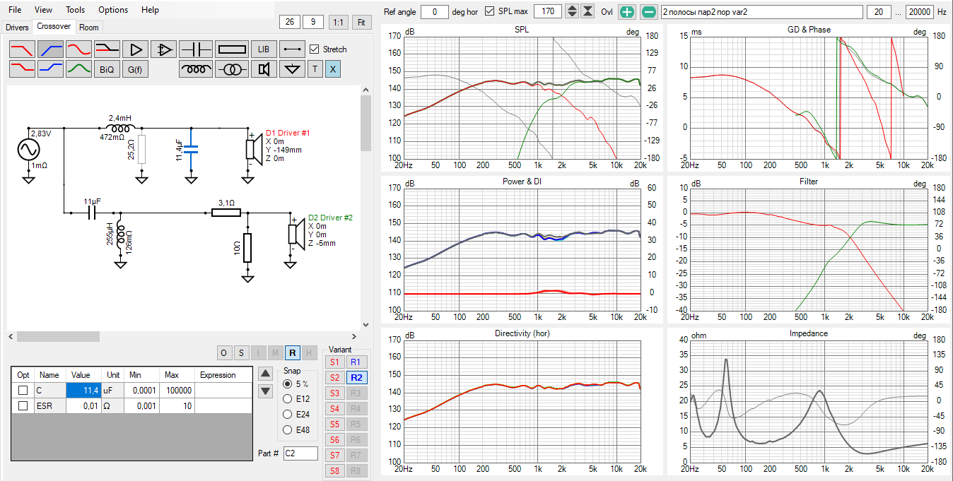

Вот такое насимулил.
Что скажете?
Сделаю. Хотя файл коррекции заточен под измерения по оси вроде бы...
Что скажете?
Схемы замещения этих динамиков? С виду хорошо, вживую бы глянуть. Завтра оценю, что можно развить. Уже хочется 11 мкФ уменьшить на 1...2 единицы, дабы 3 кГц были в ямке, как и 2 кГц. И чуть уменьшить крутизну ската ФНЧ.
Да....Имедансы, фазы - все измерено и загружено в КАД.

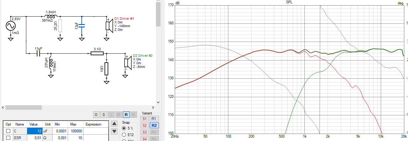

Думаю, что по факту все придется чуть двигать. Расчет рассматриваю как базу, с которой начать в "железе" собирать

а 11 мкф на входе ВЧ фильтра, это, как бы так повежливее, не до хера?
А может и до хера... Ваше предложение?
С удовольствиём рассмотрю.
Дело в том, что у меня нет тут ящика с катушками и прочим - соотв. надо бы более менее правильно прикинуть, т.к заказывать буду в магазине, а не сам мотать. Что странно как то для меня)))
26,367
12,281
Обычно для вч фильтра 4-омной пищалки номиналы навскидку 4, 7 - 5, 6 мкф -6,8мк , катушка 0,22-0,33мгн. Это по моим понятиям.

7,5 мкф, 0,51 мгн, перед динамиком 1 ом. Доберется:)
И басовик через 1,5-1,6 мгн. Целых четыре детальки. P.S. Индуктивность можно применить большего номинала, но зашунтировать резистором. Если резистор будет переменным то у 2-х полосных колонок появится регулятор СЧ.
