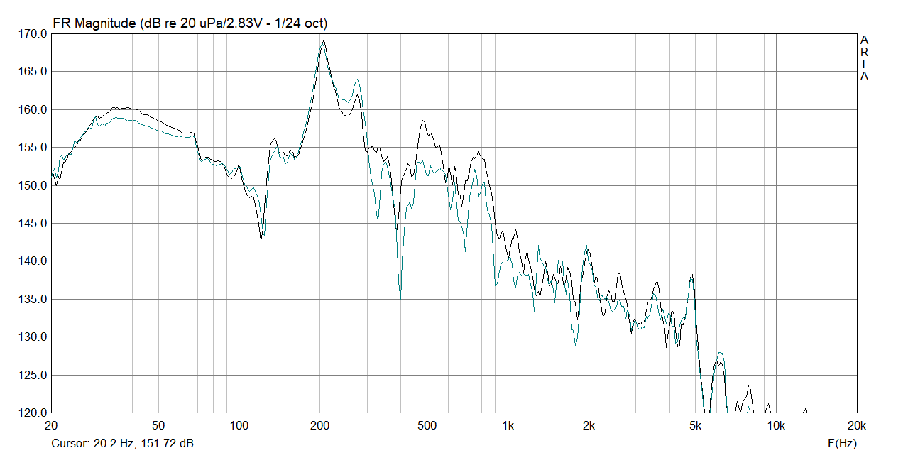

Не сохранил почему-то. А чем 1/24 не нравится? При сглаживании резонансы трубы не реалистично выглядят.
Слишком много неровностей. Бросайте в архив файлы измерений, я так делаю, чтобы не хранить у себя.
Это тот случай, когда сглаживание мешает увидеть картину.
Вот например, два рабочих варианта работы с наполнением.
Хотя... хотел проиллюстрировать что со сглаживанием не удобно, но не прав был, все вполне очевидно:

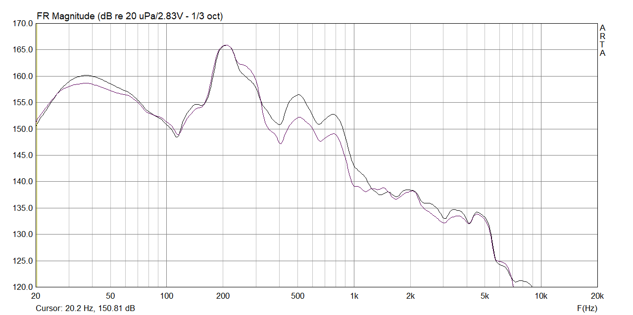

Вчерашний замер с 50см, широким окном
Как-то прям сказочно)
Пока выводы промежуточные:
- нужно уменьшать наполнение - сейчас чуть придушил НЧ.
- пора лепить фильтр. Пищ прицепленный через 5мкФ к нч работающему в полную полосу, звучит приятно, а вот верх сч от басовика - все подгаживает.
- окончательно добивать наполнение дымохода нужно с настроенными более-менее фильтрами.
Что за ужастики? Условия измерений, количество заполнителя, причина пика 200 Гц?
Неправдоподобно ниже 60 Гц. Начался завал, а потом полка до 20 Гц!
Порт в упор, пик - резонанс злобный от лабиринта.
завал, потом порт и комната.

Не дОшло. Нет перепада минимум 10дБ от 20 до 40 Гц. С 50 см комната вряд ли нагнала +14дБ на 20 Гц, это 8 метров между стенами, и был бы резкий пик, у Вас плавно от 20 до 60 Гц.
А фиг знает...В связи с кончиной микрофона повторить не могу. Может внешние шумы влезли?
Сейчас на ух низов маловато. Но внутри много (слишком) меха. Но резких провалов и горбов не чувствуется. До 33-36Гц слышно хорошо, с плавным снижением, дальше уже явный завал.

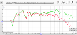

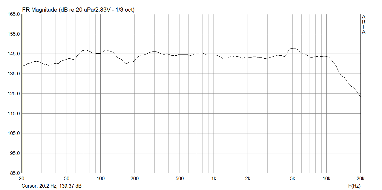

Сегодня получил ачх двухполоски на Фостексах, сведенных с помощью РЕВы. Там сказка.
Правая картинка: зеленым АЧХ Фостекса FE-208E напрямую, красным -с уточненным фильтром. Левая АЧХ- по полосам раздельно.

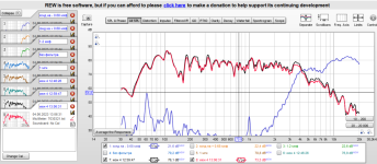

Ув. АБ и REW??? _scare
smile_6
Всё только начинаеЦЦа;)
IR-окошки показательны со StepResponse и Envelope. Требуйте долива пива! полных мерок;)
Спокойненько в Alignment Tool увидите результат сведения по комнатухе с учётом усреднённой психоакустики слуха, или с учётом комнатухи... И без заморочек;)
26,367
12,281
smile_6
Читайте по буквам. Получил ачх колонок. Сводил не я, другой человек, но по моим схемкам и с усилителем заточенным под эти колонки. Мне лишь осталось порадоваться успеху . За несколько минут удалось вывести ачх и звук в норму. На картинках сбоку видна метаморфоза ачх широкополосника , оч наглядно!

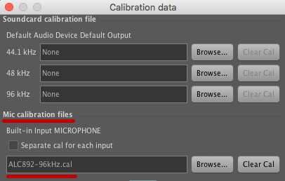

Учитывая, что микрофончик ровный (ну так получилось;))
cal-файл звукового кодека подставляю вместо калибровочного файла мика
ALC892-96kHz.cal – это калибровочный бортовой звуковухи. Вот...
При чём, 44, 48 и 96 кривульки звуковой по всем выходам и по мик. и лин. входу одинаковые. Удобно.
Само собой разумеется, что с другими АЦПы/ЦАПами свои калибровки (ежели нужно выпрямить какую-то кривизну)
