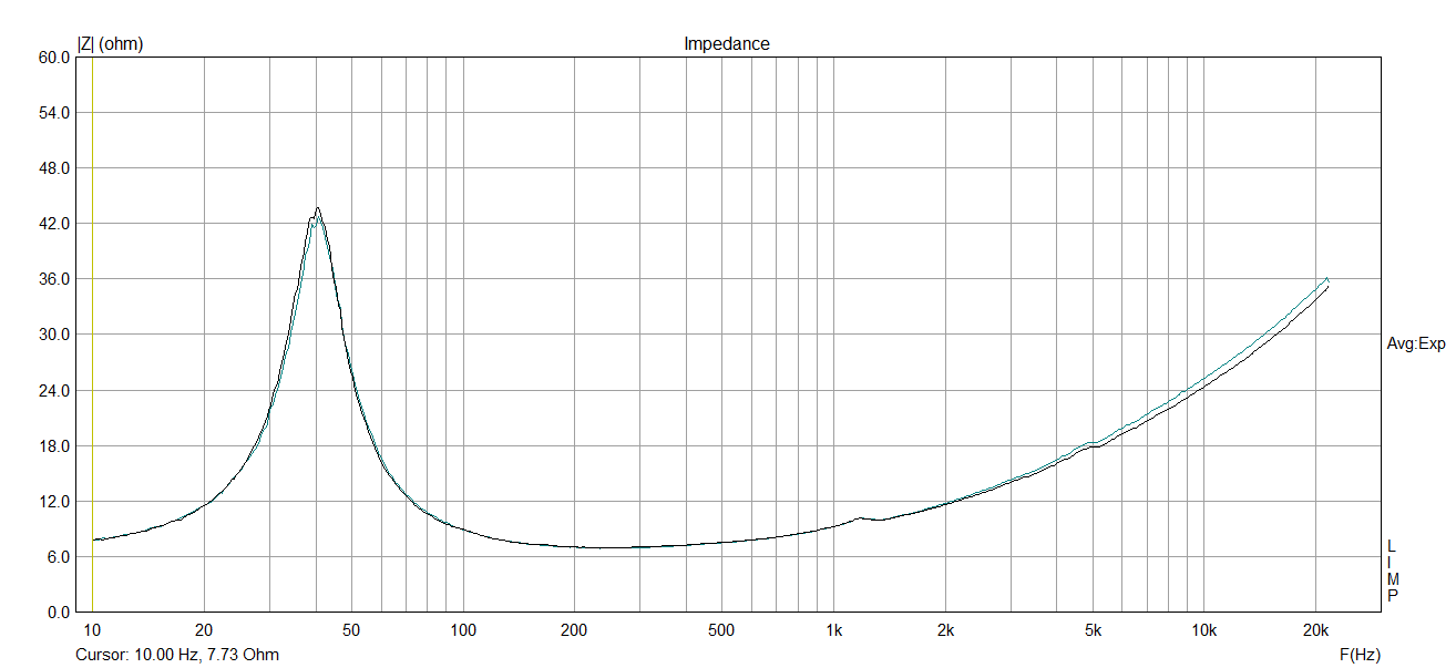

Приехала коробочка с динами.
Измерил НЧ на скорую руку с добавленной массой.
Как-то все не совсем радужно (через дробь добавил данные из даташита)
Fs = 41.05 Hz / 38
Re = 6.55 ohm[dc] /5.6
Le = 208.52 uH
L2 = 413.68 uH
R2 = 10.85 ohm
Qt = 0.48 /0.40
Qes = 0.57 /0.48
Qms = 3.24 /2.5
Mms = 14.89 grams /13.8
Rms = 1.182596 kg/s
Cms = 1.009725 mm/N /1.25
Vas = 29.06 liters /27
Sd= 143.14 cm^2
Bl = 6.660617 Tm /6.2
ETA = 0.34 %
Lp(2.83V/1m) = 88.30 dB
Added Mass - Constant Bl Method:
Driver unbaffled
Added mass = 56.00 grams
Membrane Diameter= 13.50 cm
Два пути, в ЗЯ и в ФИ. Но в ФИ срез ниже. И VAS маловат-с. Топтать надо подвесы.

После "разминки" 12 часовой
Fs = 39.96 Hz
Re = 6.52 ohm[dc]
Le = 162.04 uH
L2 = 554.28 uH
R2 = 15.85 ohm
Qt = 0.46
Qes = 0.55
Qms = 3.08
Mms = 12.90 grams
Rms = 1.043243 kg/s
Cms = 1.229372 mm/N
Vas = 35.38 liters
Sd= 143.14 cm^2
Bl = 6.217029 Tm
ETA = 0.40 %
Lp(2.83V/1m) = 88.98 dB
Чуть ближе к заявленным параметрам стало.

Перемерил на синусе.
Loudspeaker parameters:
Fs = 39.64 Hz
Re = 6.02 ohm[dc]
Le = 166.98 uH
L2 = 554.73 uH
R2 = 15.11 ohm
Qt = 0.43
Qes = 0.50
Qms = 2.95
Mms = 13.10 grams
Rms = 1.107242 kg/s
Cms = 1.230531 mm/N
Vas = 34.37 liters
Sd= 141.03 cm^2
Bl = 6.259945 Tm
ETA = 0.41 %
Lp(2.83V/1m) = 89.47 dB
Added Mass - Constant Cms Method:
Driver unbaffled
Membrane Diameter= 13.40 cm
Синус же точнее меряет?
Так вполне уже.

ФИ с такой добротностью это эм... перебор, по-моему. И он получится большим, литров под 50.
Полностью согласен. Т.е. столбик-напольник можно сделать, но полочник...За гранью уже.
По последнему замеру, подтвержденному измерением по ачхе падения на резонансе относительно полки - КуТс 0,43 - можно 30 литров....Но это тоже многовато.
В идеале надо бы 20л делать, но что там будет в реальности ниже 50Гц - как то не убедительно все.
