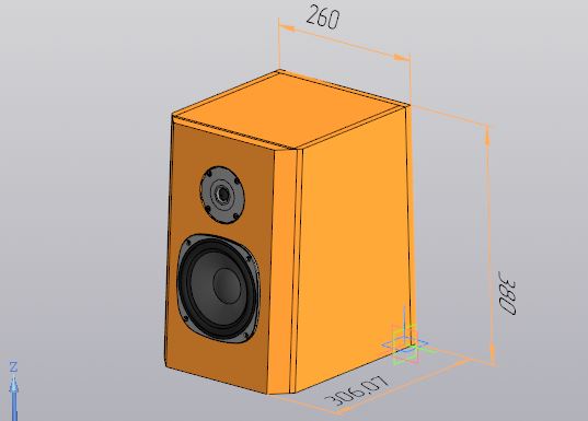

Копаясь на просторах в поисках НЧ динамика для будущей мега 3 полоски, наткнулся на динамики сего производителя.
Особо зацепил небольшой мидбасик, понравились ТС параметры и цена _hm_
Решил на нем собрать на пробу полочник, в районе 20 литров, ФИ
Ну и пищ подобрал того же бренду.
Две пары с доставкой встали аккурат в 100 евро.
Жду курьера, буду замерять, и описывать наблюдения...
Оч. приличный (можно даже сказать, именитый) производитель. Топовые модели - огонь.(недешего).
Пищ маловат будет для этого НЧ.
Если верить данным производителя и примерно учесть влияние фильтра то объем для фазоинвертора литров под тридцать. И это при дюймовой катушке и 40 ваттахsmile_10
Я бысказал, ближе к 40. Добротность еще занижена, наверняка.
Мидбас смахивает на 15ГД-14. Интересно, за счёт чего получена механическая добротность 2,5? Специальная резина?
У пища наоборот приличный прыжок импеданса на частоте резонанса, хорошо, что она килогерц. В целом - не задача, а лёгкая добыча ))
Не все так радостно, потому я и сказал, что 3\4 дюймовый ВЧ маловат.

По чутью вроде норм. Если стык около 2к делать, должно срастись, вроде бы...
А в пище подкупила широкая направленность.
Ну, симуль, с катухой фильтра в 0,5ом выдает в 21 литре 40гц по уровню -3дБ
Но это по даташитным ТС. Как оно на самом деле - скоро узнаю.

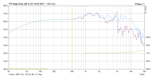

Приехала коробочка с динами.
Измерил НЧ на скорую руку с добавленной массой.
Как-то все не совсем радужно (через дробь добавил данные из даташита)
Fs = 41.05 Hz / 38
Re = 6.55 ohm[dc] /5.6
Le = 208.52 uH
L2 = 413.68 uH
R2 = 10.85 ohm
Qt = 0.48 /0.40
Qes = 0.57 /0.48
Qms = 3.24 /2.5
Mms = 14.89 grams /13.8
Rms = 1.182596 kg/s
Cms = 1.009725 mm/N /1.25
Vas = 29.06 liters /27
Sd= 143.14 cm^2
Bl = 6.660617 Tm /6.2
ETA = 0.34 %
Lp(2.83V/1m) = 88.30 dB
Added Mass - Constant Bl Method:
Driver unbaffled
Added mass = 56.00 grams
Membrane Diameter= 13.50 cm
Я предупреждал. Прогревайте, долго.
Неужто поможет? Долго - это сколько? сутки? неделя?
АЧХа
(Нижний конец в ближнем поле, высокий - с 1 метра, и под 40 примерно градусов)
Часов 40, на частоте ниже резонанса. С приличной мощностью.
