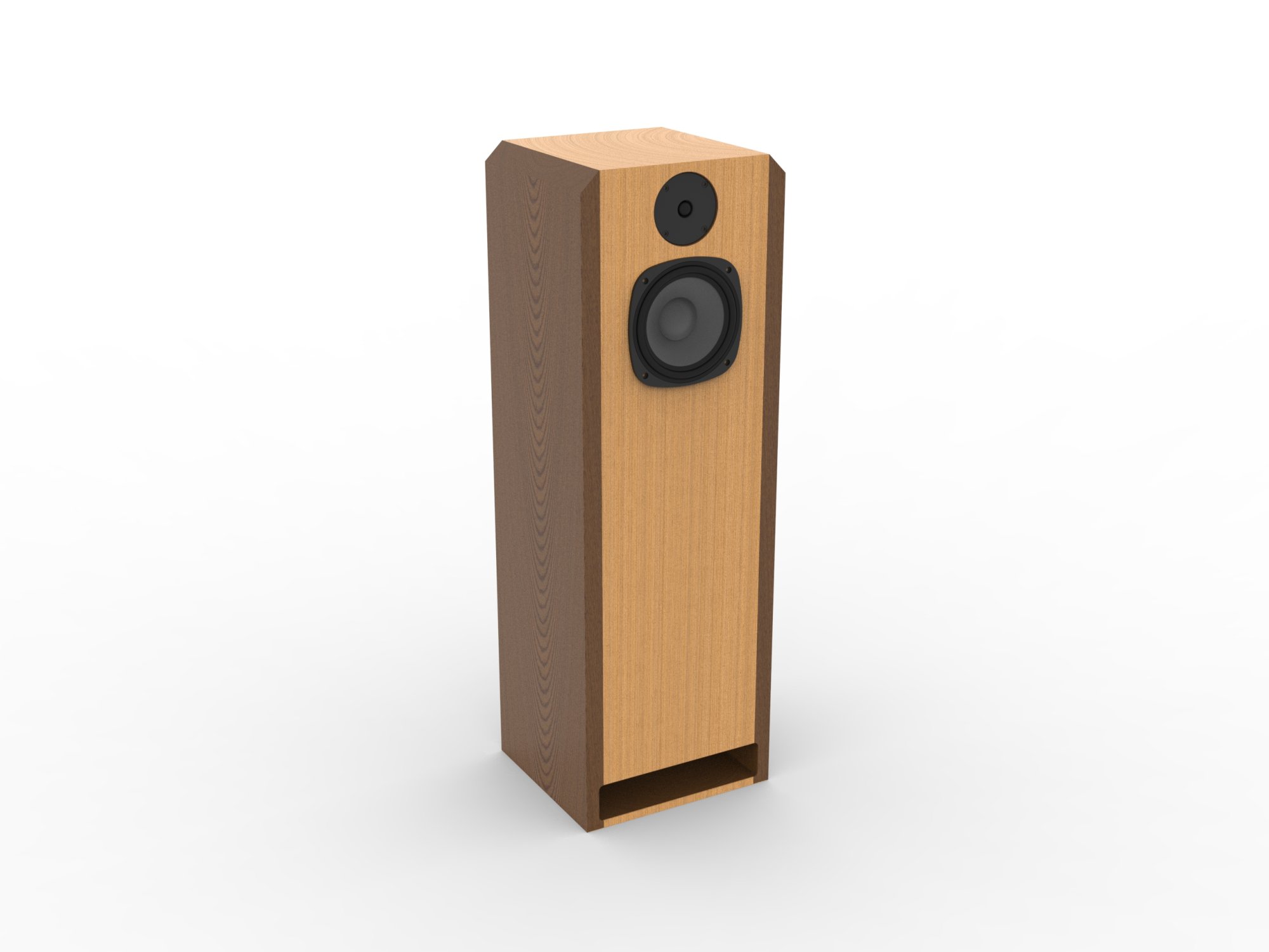

Отрендерил ЧВР.
Чет как-то тяжеловато получается на вид?
Красивенько. А снизу совсем невысокие арочные подставочки-"табуретки";) Не? (Визуально облегчить "монумент")
на табуретках стрёмно, _hm_ лучше подставку изготовить из трёх плит две по бокам по ширине АС одна по диагонали между ними, привозил с Японии такие ещё когда были S90D.

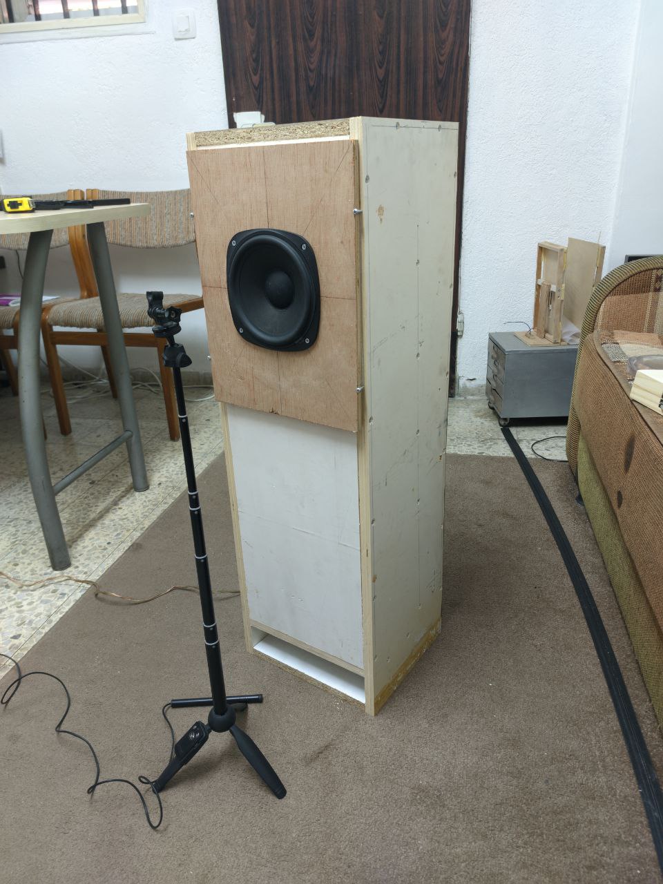

Сегодня весь день пилил дрова))) В опилках с ног до головы.
Завтра фото и (я надеюсь) первые замеры.

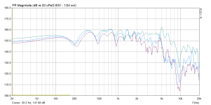

Первый замер.
В ближнем поле дин и порт
Без заполнения какого либо, без пищалки, только НЧ
Дрова:
НЧ на 30 градусах посмотрите, плиз.

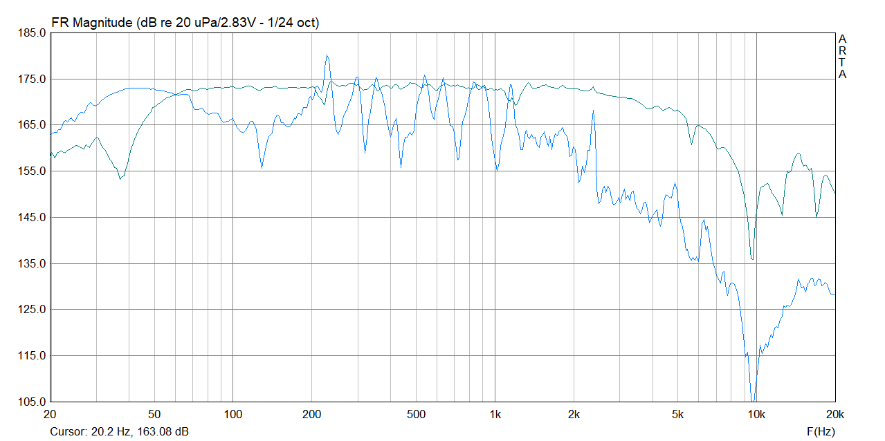

Первый замер.
Дрова:
+like Хэх! А дымоходик таки дал своё!
То, что выше 150 из порта гуляет, – то уберётся. Хорошо бы стенки чем-то длинноворсным облепить (именно "длинноворсным").
Делить на 2 кгц?

Делить на 2 кгц?
Да. Щас позамеряю под углом, да и с мехом повожусь и прочими тряпками.
50см по центру НЧ, прямо, 30 и 60гр
( по прежнему без заполнения)
