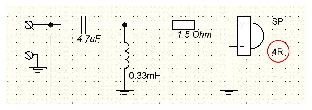

Андрей, если присмотреться к вашей задумке двухполоски ничего не напоминает?
Мне вот напомнило ))
Дык...Область наша такая - все что-нибудь напоминает. Особенно если корпус с углами, а динамики круглые =)

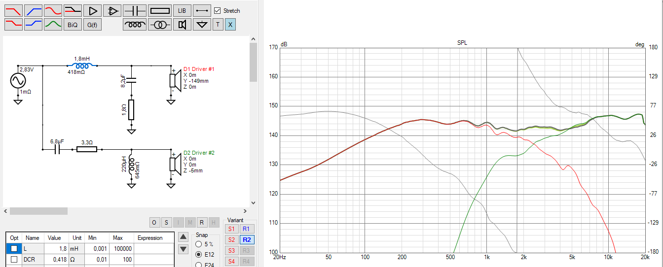

Предлагаю рассмотреть вариант топологии типа
Номиналы приблизительные!
Смысл - увеличить входной импеданс на ВЧ, уменьшить крутизну ската в ФНЧ. Дайте схемы замещения или графики импедансов динамиков.
Басовик выкинет вопли на срезе с такой цепочкой недоцобеля или скорее перецобеля.

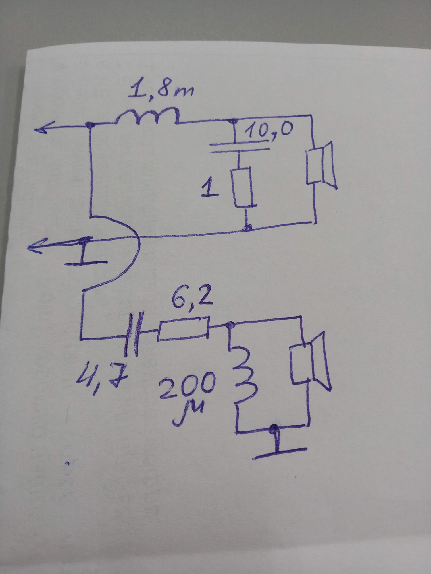

Резистор 1 Ом последовательно с 10 мкФ, вместо 25 Ом параллельно ему, делает то же самое - уменьшает добротность ФНЧ. Разница в крутизне спада выше среза (соответственно, и в фазе) и в небольшой добавке уровня НЧ.
Что-то у меня нестыковка по чувствительности.
НЧ заявлен 87дБ при 2,83 Вольта, ВЧ заявлен 88,5дБ при тех же 2,83 Вольта. По факту разница 3дБ, ну на 1дБ катушка ФНЧ садит.
Каким макаром делитель -6дБ перед ВЧ динамиком НЕ проваливает уровень ВЧ полки?
Николай, для интереса прогони все схемы по симулю, родную Инфинити 30, схему меряную микрофоном Игоря и свою, посмотрим...
Если исходить от Инфинити то это всё свистопляска ))
Во всяком случае на слух за шторкой вряд ли кто определит.
Те же мысли, в профиль. Верное замечание.
Скорее всего симуль врет. Только и всего.

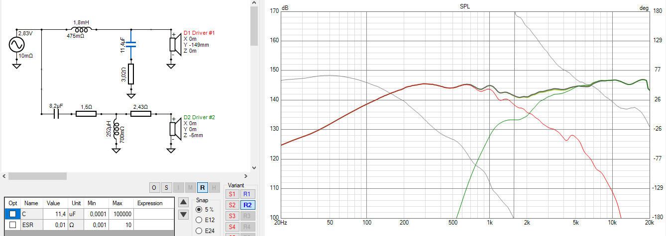

Смотрю! Схемы замещения подобрал, на картинку #148 вышел в точности. Похоже, у Вас СЧ и ВЧ на одном уровне, но сам этот уровень просажен относительно баса на добрых 2дБ! Смотрите, Вы выводите полку по уровню частоты 300 Гц, а она сама на уровне -3дБ от частоты 100 Гц. Да, 3 Ома на частоте 3,5 кГц, всё так. Смотрю схему #153

Смотрю! Схемы замещения подобрал, на картинку #148 вышел в точности. Похоже, у Вас СЧ и ВЧ на одном уровне, но сам этот уровень просажен относительно баса на добрых 4дБ! Смотрите, Вы выводите полку по уровню частоты 300 Гц, а она сама на уровне -3дБ от частоты 100 Гц.
Йес. Не хочу в линейку сводить, Тут нет горба на НЧ, более того, будет довольно плавный спад со 100 гц. Вот и хочу сч -вч чуть придавить. Но уровень "удавления" надо экспериментально доводить.

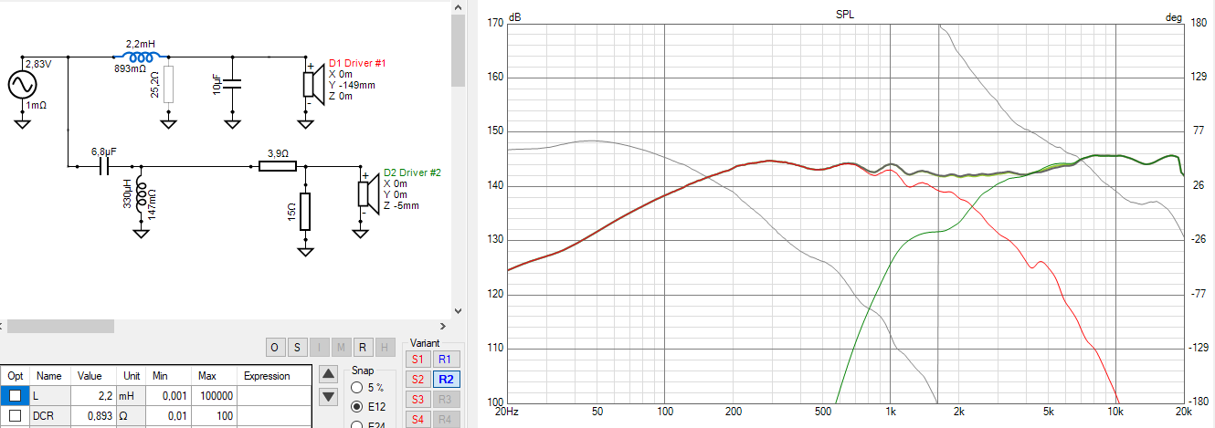

Николай, по вашей топологии симуля:
Забросьте такое в симуль. Катушку также 2,2 мГн посмотрите.
IMG_20230612_130600.jpg Вариант ФВЧ IMG_20230612_135502.jpg Схемы замещения #105
