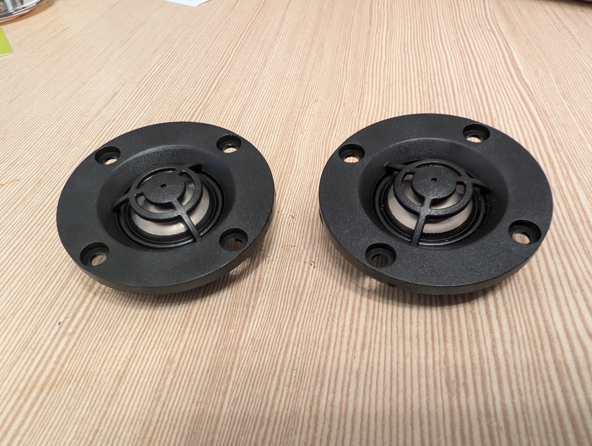

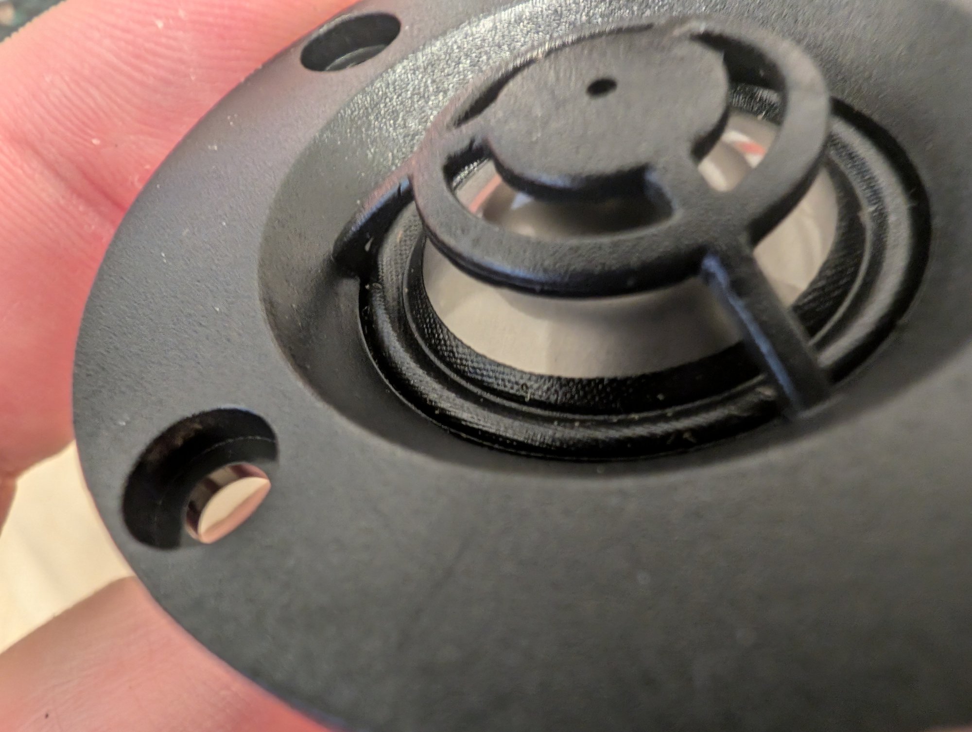

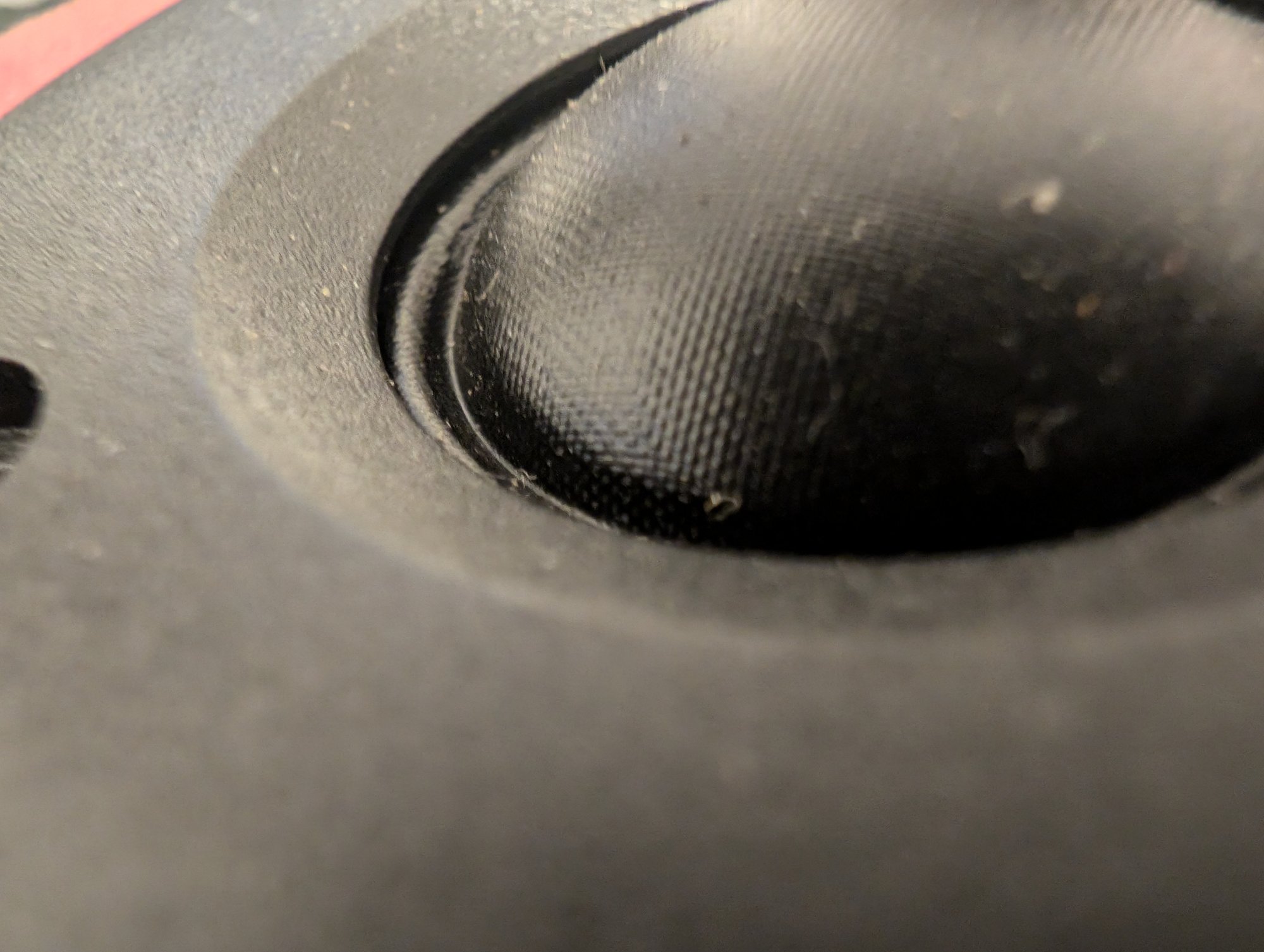

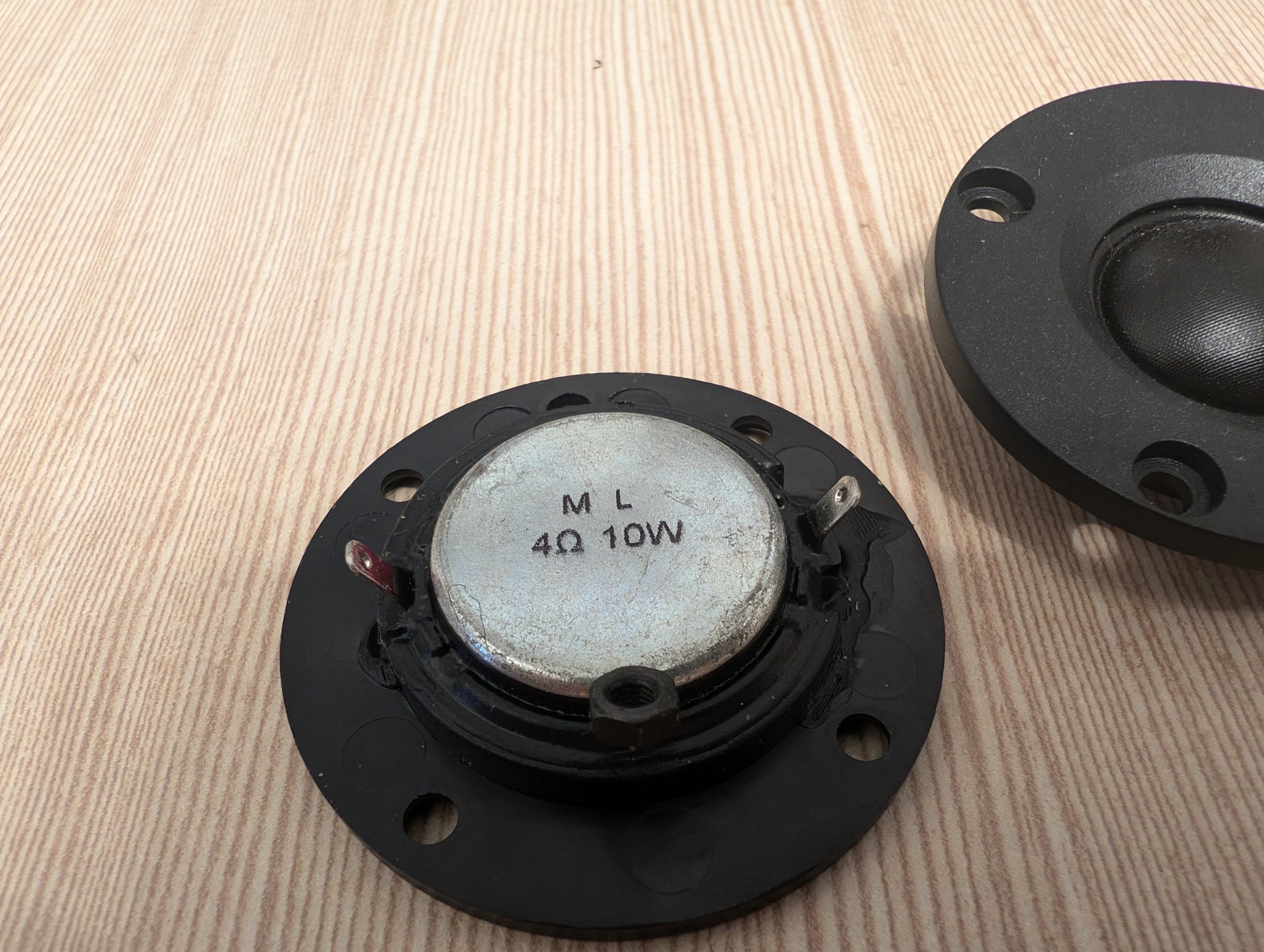

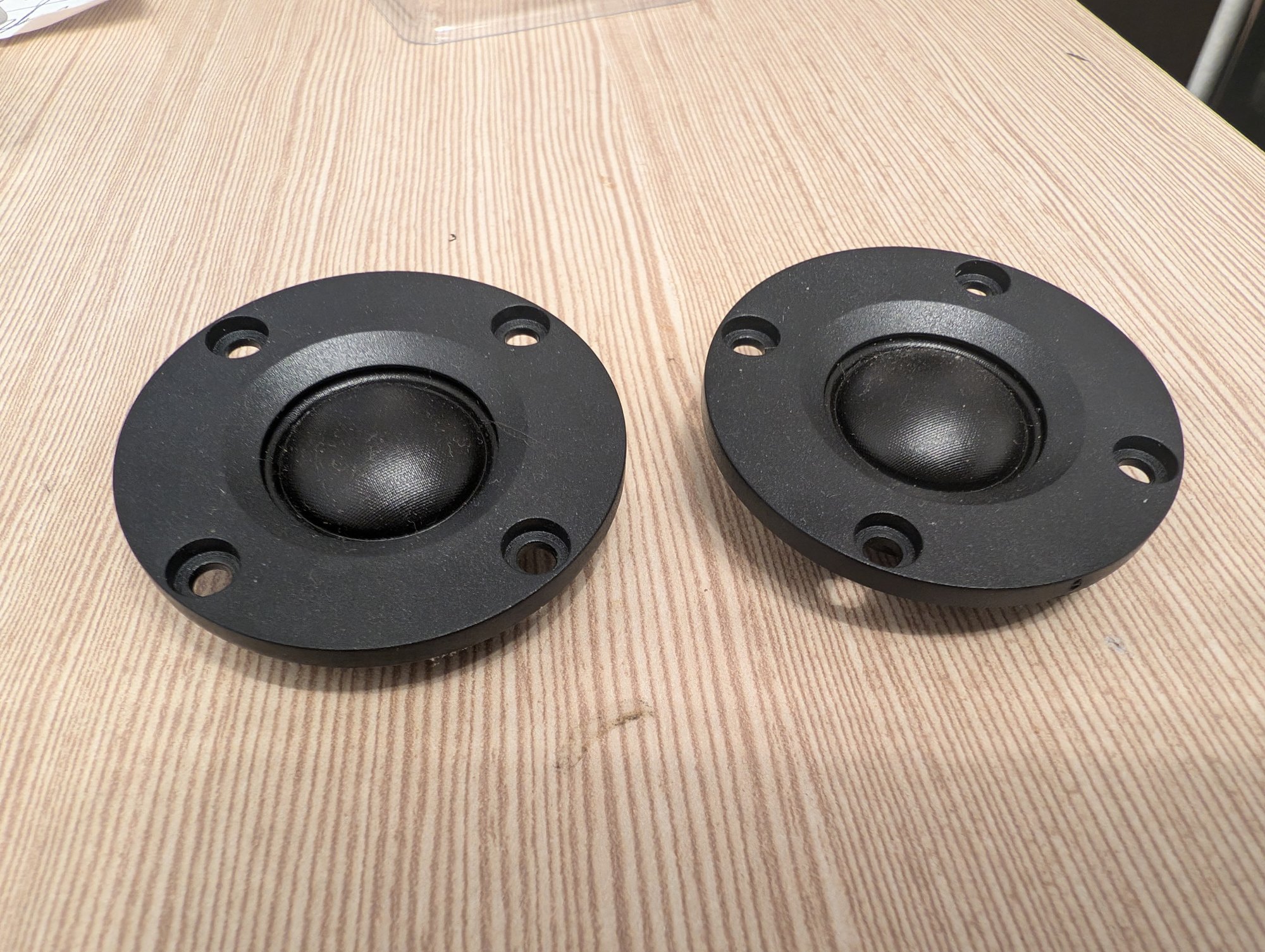

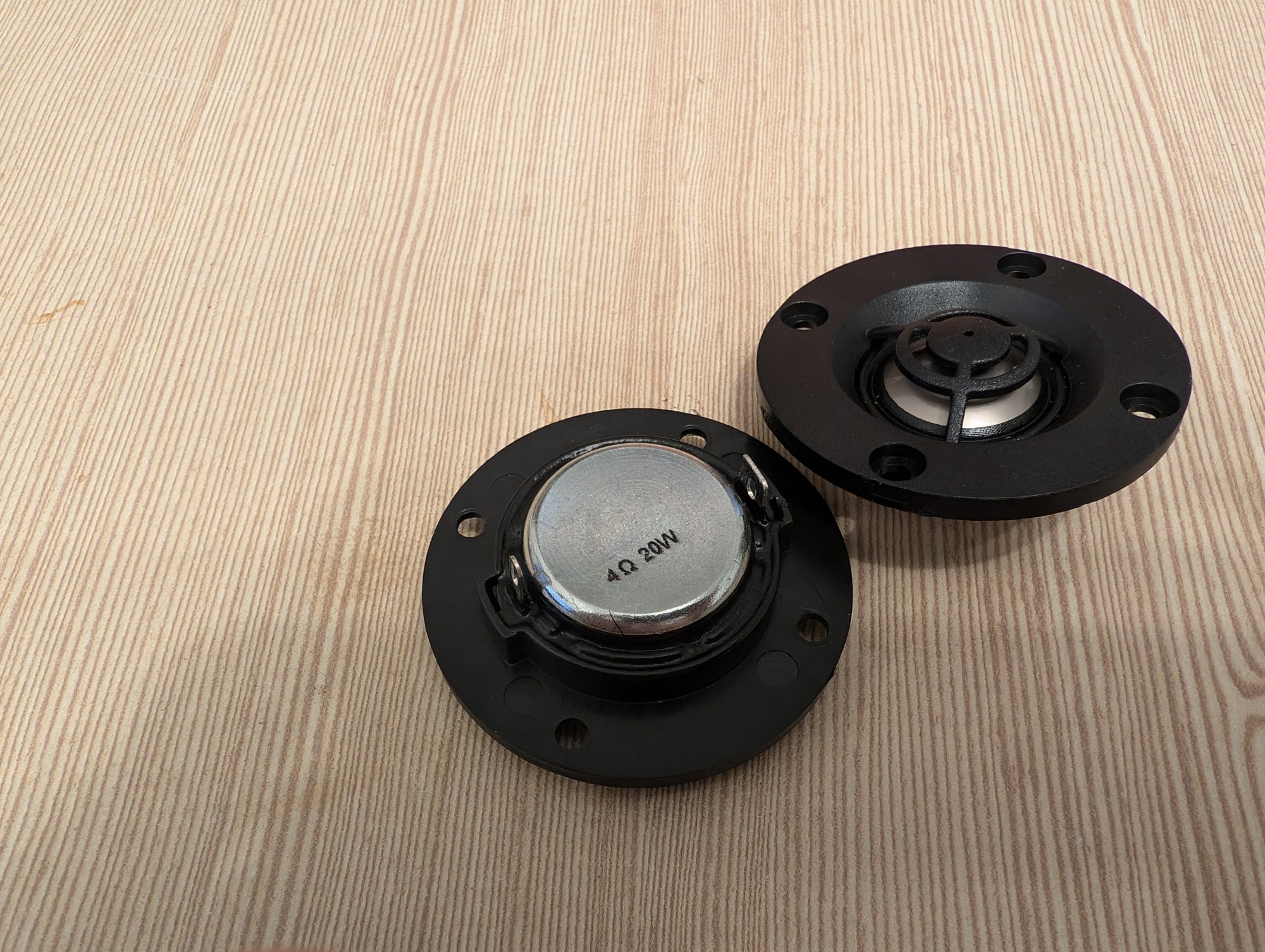

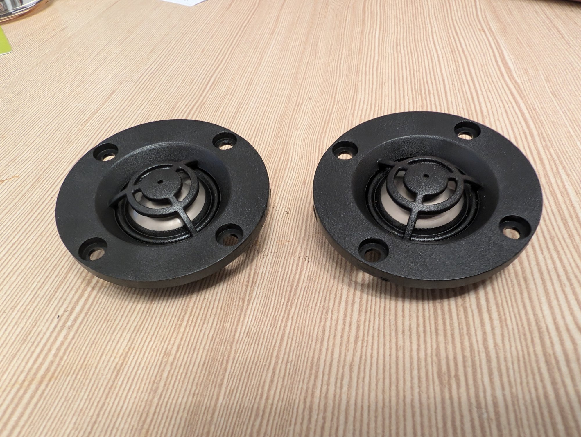

Продают их под какими-угодно названиями.
Есть "шёлк"
Есть "титан"
Купола крупнее:
Размеры от продавца:
Общего у них - цена и размеры.
Пожалуй это самые дешёвые пищалки на али - в среднем 10 долларов за пару.

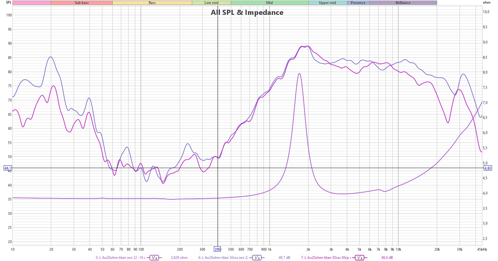

Посмотрим, на что они годны.

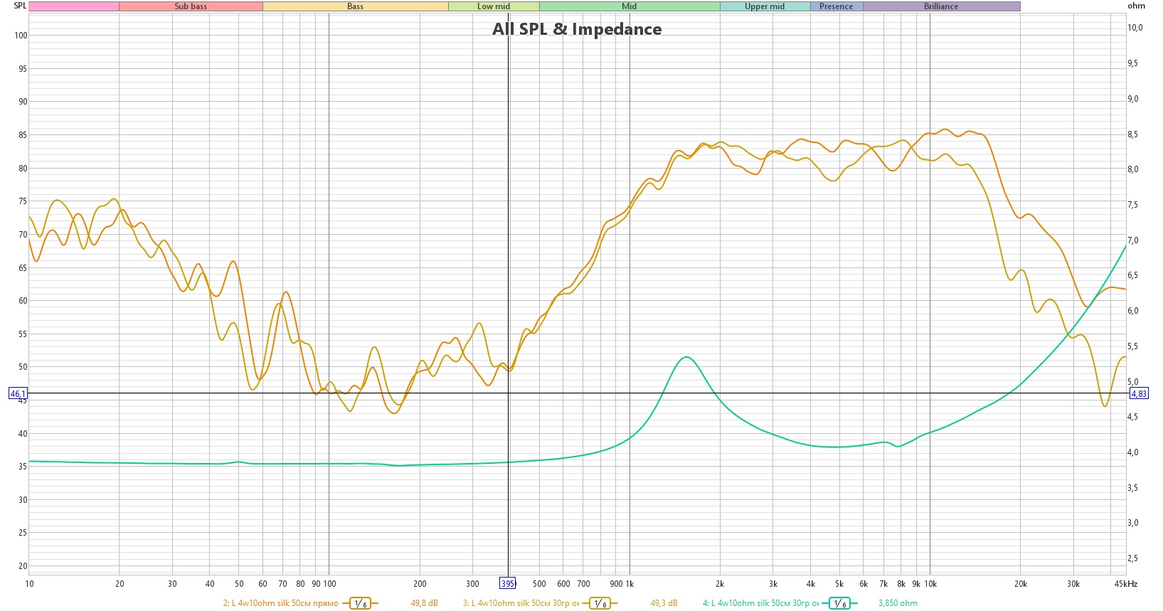

(Behringer ECM PRO, 50см, щиток 25см)
АЧХ в полосе 10-45000!
Шёлк:
Титан:
Если не нужна высокая чувствительность - то вполне рабочие лошадки за минимум денег.
Главное резать выше резонанса=)

Что интересно: именно "титановый" купол приходится экранировать (прятать) от ушей слушателя контрапертурным телом вращения плоской формы.

Такие шёлковые ,только без площадки для установки,по совету Игоря, в Мишн 74е поставил.Но на 6ом +рез 2.2ом.
Хороший звук.

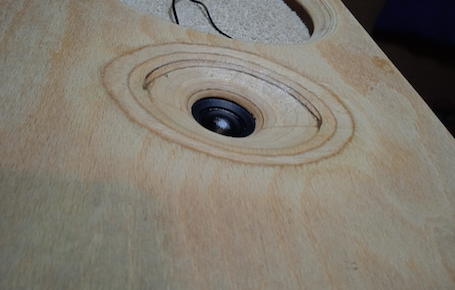

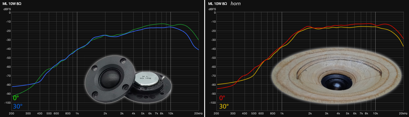

Брал две пары у других продаванов за чуть более 5 шша-дол/пара.
Метод FSAF, Pink noise, фильтр ВЧ Butterworth 4кГц 6дБ/окт, 70см. Кривульки усреднённые с нескольких мерок (микрофоном в небольших пределах тудым-сюдым на каждую мерку), сглаживание Psy. Делал "на посмотреть, чего оно ващще будет" с этими вэчешками.
Картинка слева – на картонке. Правая картинка – в эллипсоподобном трактрисообразном рупорке [передняя панель], горло рупорка 32мм [чётенько под фаску фланца], раскрыв 120х100мм, толщина панели 20мм.
типа "покрасил" мордаху, по бликам можно чегой-то разглядеть, понять и простить;)
_da, + у меня рупорок добавил своего. Спелись с зарукоблуженными 10ГД-30.
Ага, даже первым с 2.5-3 может зайти.
Fs у двух пар в р-не 1.8кГц, разбег по АЧХе совсем мизер.

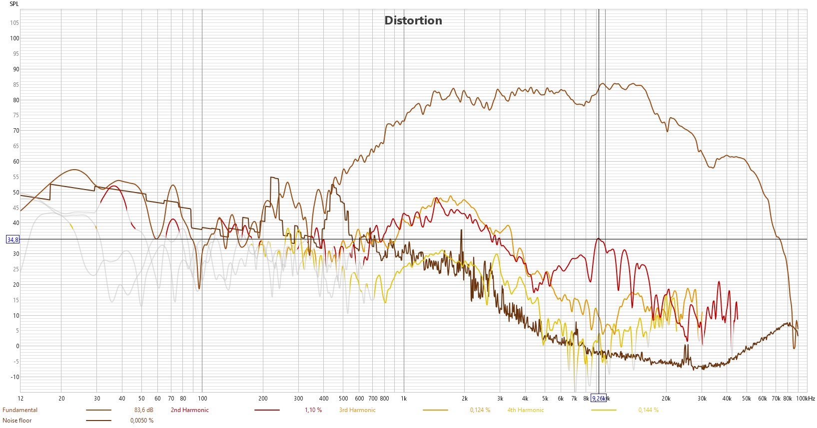

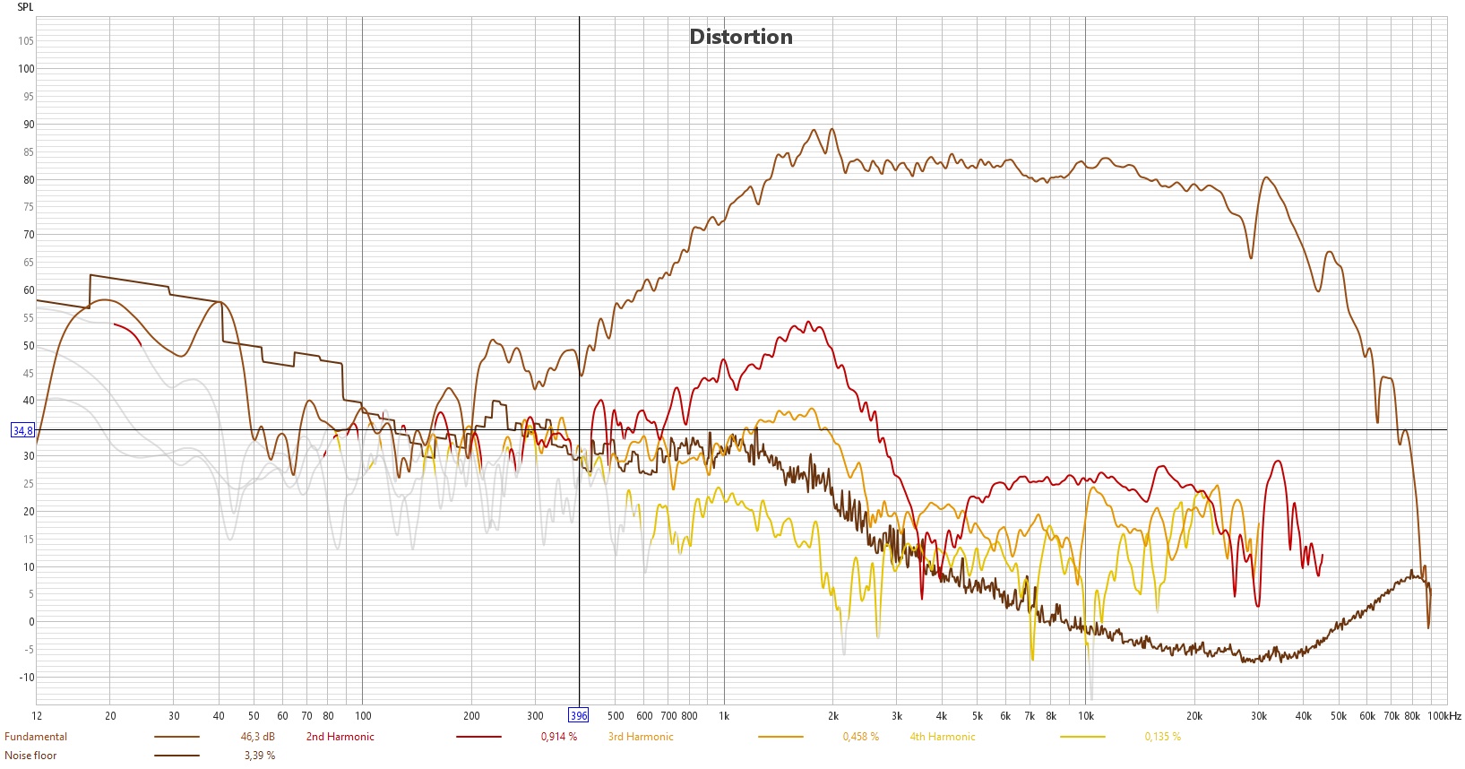

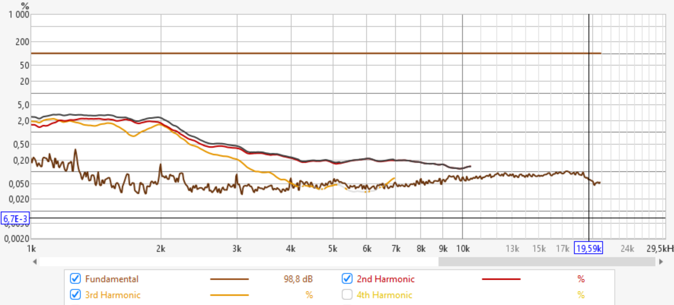

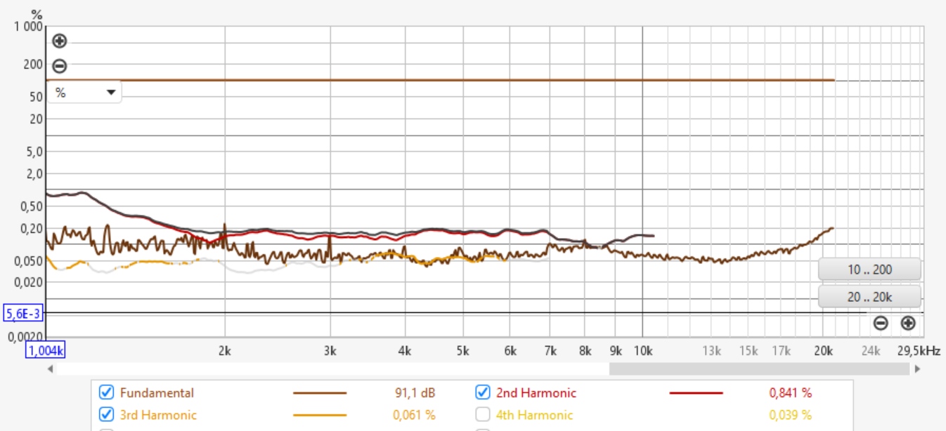

Порезал я такую шёлковую пищалку в итоге на 2,5кГц высоким порядком для работы в трёхполоске ближнего поля.
Первая картинка THD это шёлковый, вторая это титановый.

какие условия измерения?

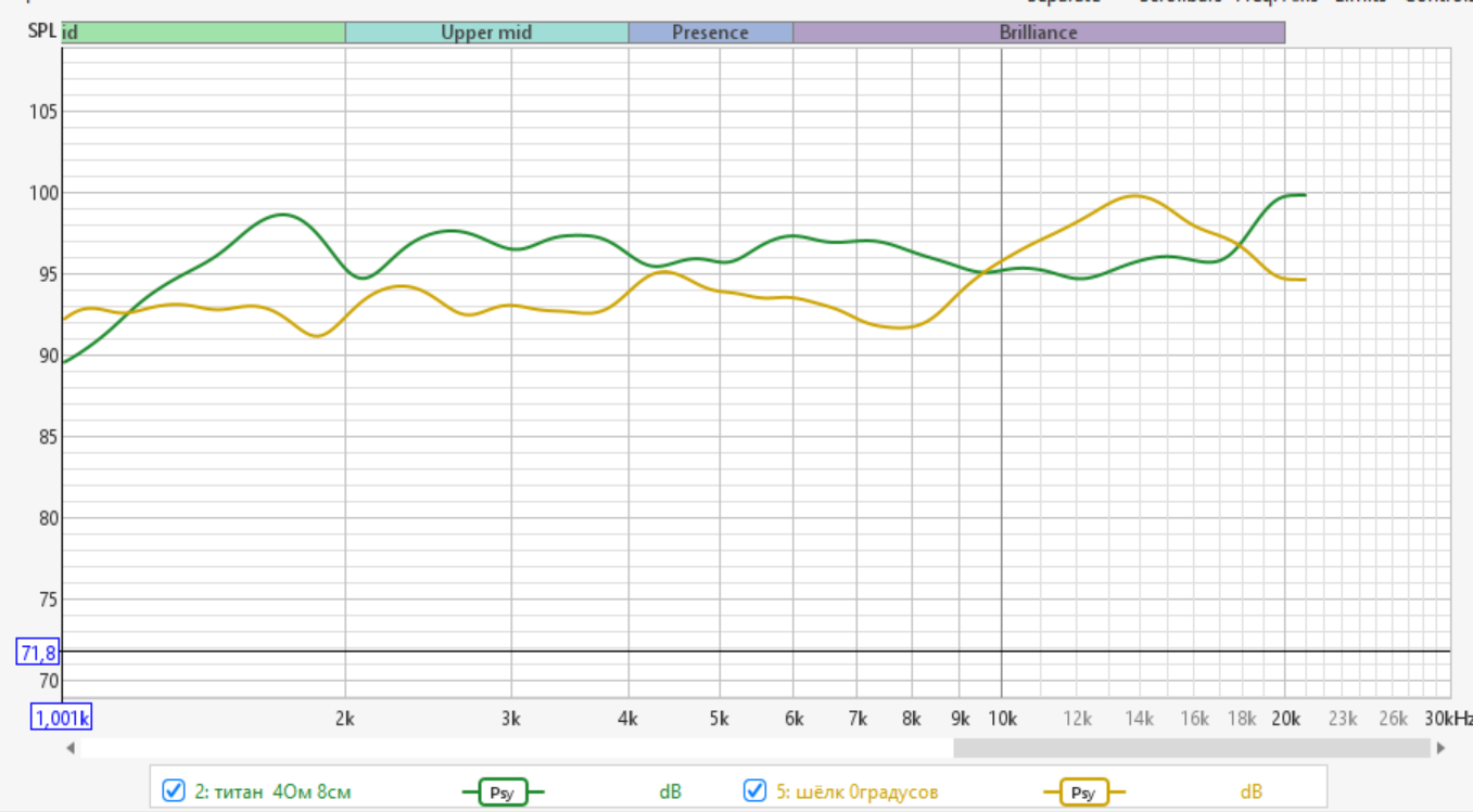

титан и шёлк подана примерно одинаковая.
титан по графику как бы ровнее, но шелк, для таких глуховатых на ВЧ как я, с подъёмом к 14кГц наверное будет интереснее. Хотя понятное дело нужно таки слушать ушами.

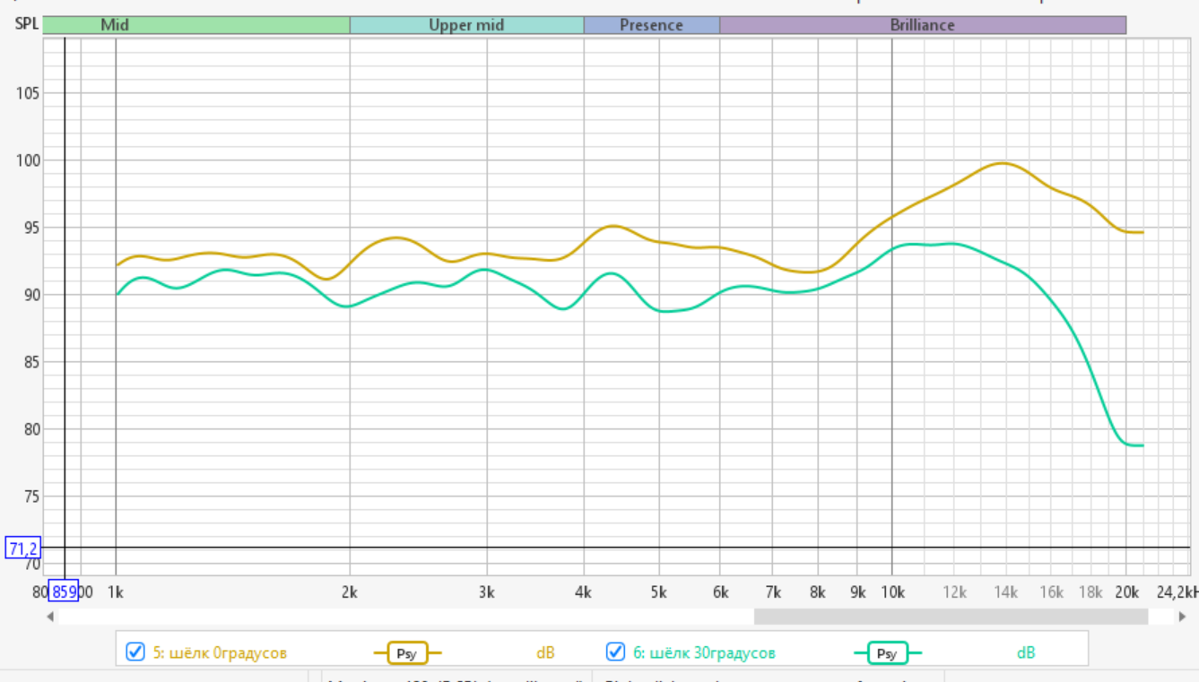

В моём случае я слушаю пищалку под углом, а не на оси, и при этом у меня коррекция АЧХ в точке прослушивания делается. По этому в моём случае Кг более актуален чем АЧХ. Тем более СЧ на 3кГц уже имел повышенный Кг, что заставило меня резать его на 2,5кГц и в этом случае титан по Кг уступал шёлку.
Честно говоря горб на 14кГц вас особо не спасёт, нужно делать рихтовку АЧХ, основные слышимые проблемы с ВЧ лежат не в диапазоне 8-14кГц, а в диапазоне 2-12кГц, я бы даже сказал в диапазоне 2-8кГц. Я раньше за 20кГц гонялся, потом когда прикупил микрофон и начал измерять и слушать, я быстро проверил что я выше 14кГц вообще ни чего не слышу. И у меня была пищалка с явным резонансным пиком на 14,6кГц, так вот, не слышу я этот пик от слова совсем. Далее уже когда я углубился в коррекцию АЧХ я понял то, что когда в музыке мазаный ВЧ, это не проблема 10-20кГц, это проблема 2-12кГц. С тех пор я на АЧХ выше 14кГц вообще не обращаю внимание, но это касается моего слуха, есть люди которые слышат 18кГц, и им тогда нужно обращать внимание на АЧХ выше 14кГц. Но не мне.
Ниже АЧХ шёлка под углом 30 градусов.

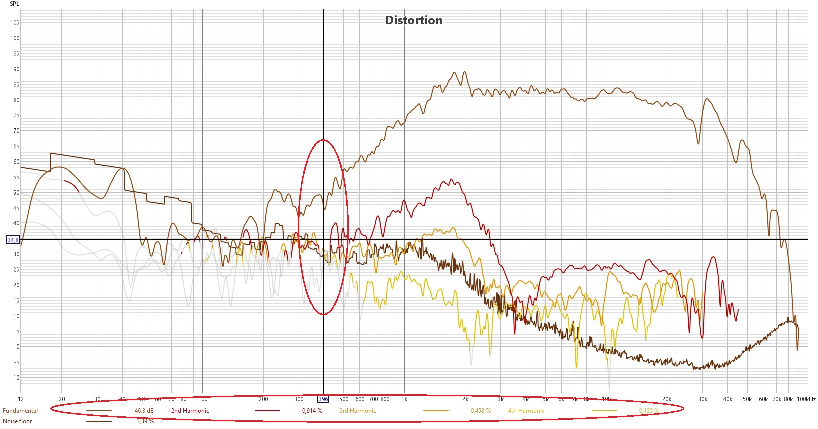

Я когда делаю замеры ТС на медленном синусе с 1 до 8 кГц выхожу из комнаты настолько сильно громко восприниматься.
Я как то сдуру сделал замер АЧХ СЧ динамика на свипе на 1Вт на одном метре. Даже при чуйке динамика в 86дБ это было таки громко. С тех пор я так не делаю. Я по ближнему полю на умеренной громкости нахожу Кг на свипе, и далее уже на основе Кг выбираю полосу работы динамика, ну а АЧХ для САПРА мне всё равно не нужна т.к. я корректирую АЧХ в точке прослушивания на основании измерений на умеренной громкости.
Большой плюс!
Поэтому я не верю картинкам про Кг от ДРДБ. И вообще ни одному его слову.
Когда я начинаю измерять искажения, приходится в ушные каналы вставлять не то, чтобы беруши, а просто твёрдые глухие пробки.
Если на вопрос, как проводили измерения, никто не упоминает про этот факт, значит на графике очередная лажа.

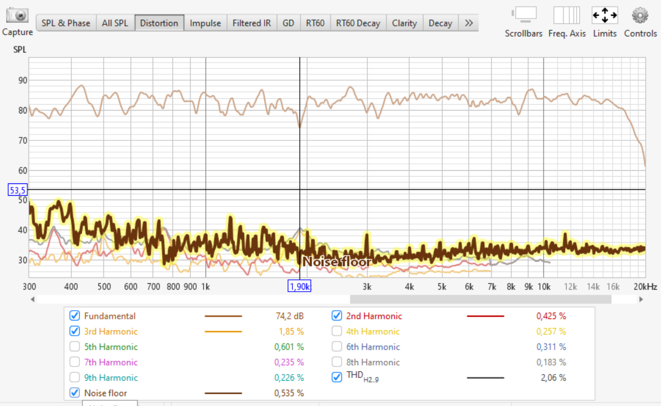

Сейчас в поиске СЧ(ШП) с минимальными искажениями до 3" который способен работать от 250-300Гц.

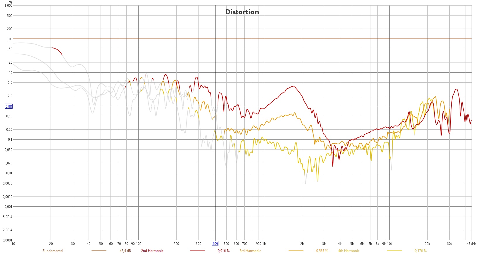

Если речь за нелинейные искажения, то я для себя вывел некое ограничение, если уровень Кг искажений ниже полки шума, то на Кг можно смело забить. Вот и получается что в моём помещении при полке шума в 35дБ и громкости 85дБ я имею ограничение на искажения на уровне 0,3% т.е. по сути с большой вероятность я на слух не отличу Кг динамика в 0,3% от 0,2%, ну ради спортивного интереса можно взять запас в 10дБ и получить предел в 0,1%, но это уже чисто для спортивного интереса. Это я веду речь за СЧ и ВЧ диапазон, в НЧ там вообще можно хоть 10% иметь.
В общем, моя центральная мысль в том, что способность слышать уровень Кг динамика в помещении, ограничена шумом самого помещения.
Ну а если вы ведёте речь за линейные искажения, то они мне по большому счёту побоку, если у динамика нет явных резонансных пиков в зоне его работы, то рихтовка АЧХ его вылечит.
Ниже то о чём я говорю, у меня искажения в своей массе находятся ниже полки шума, при этом уровень SPL болтается около 82дБ в точке прослушивания, а это громко, и я на такой громкости не слушаю свою АС, я слушаю её тише т.е. уровень Кг ещё ниже полки шума, чем на этой картинке.
У меня выработалось значение в 0,15% на тех же основаниях, что и у вас.
Поэтому я лет сто назад прекратил поиски грааля в усилителях. От усилителя требуется фактически его исправность и удобство пользования. Ну, и Кг ниже этого значения.
