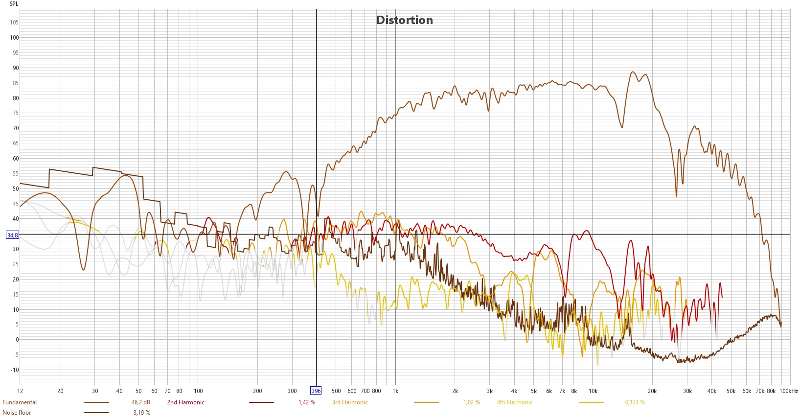

(Behringer ECM PRO, 50см, щиток 25см)
АЧХа намекает на то, что вполне может быть, явно нечто металлическое:
Довольно характерный звон на верхнем крае...
Искажения:

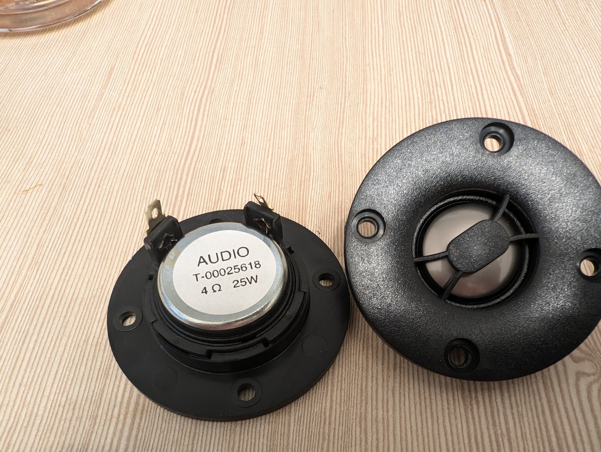

Размеры от продавца, не сверял.

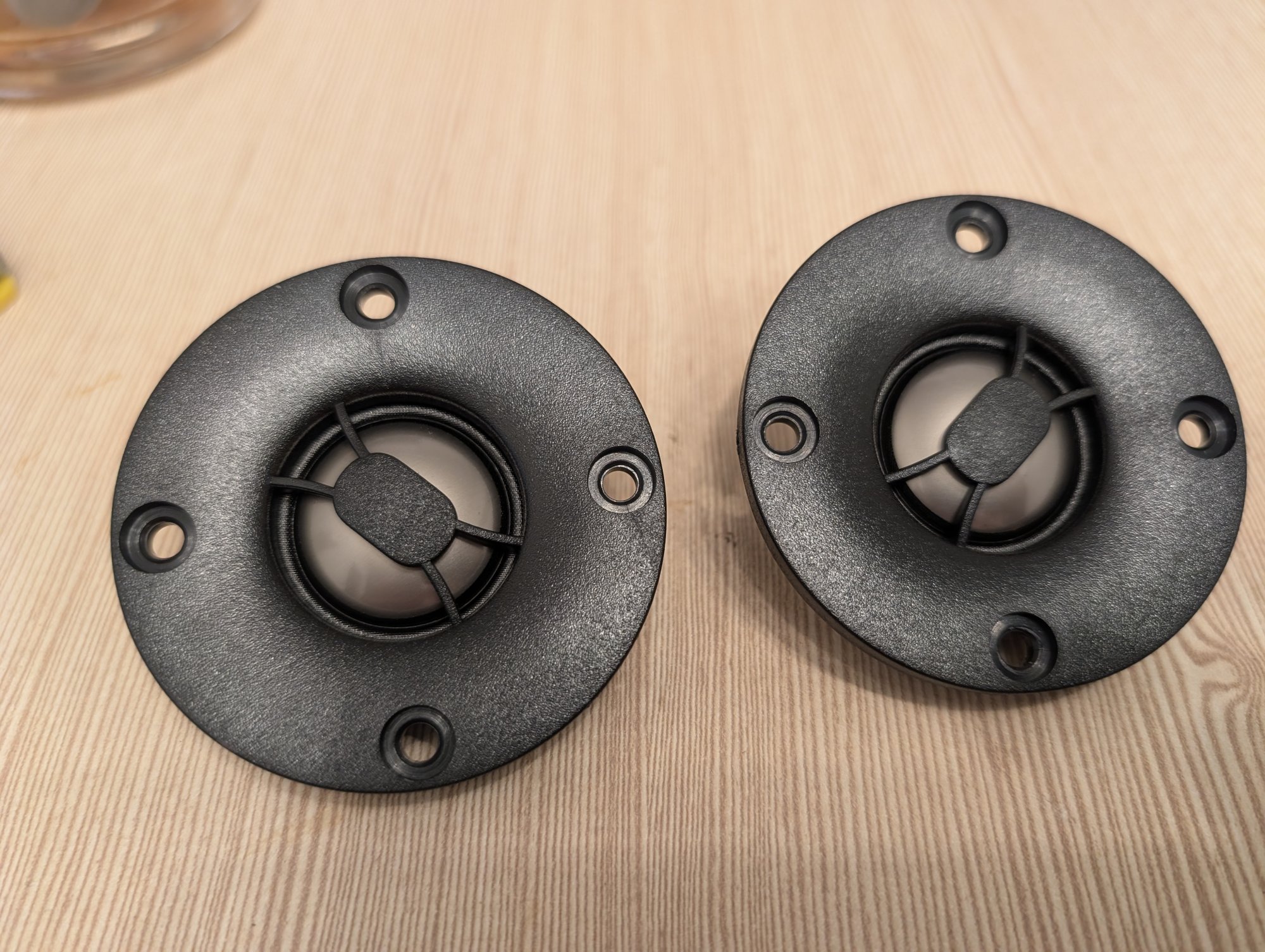

Интересно, что контрапертурное тело выполнено не осесимметрично. Это может вызвать асимметрию звукового поля в разных плоскостях излучения 🙂
Может, но разница, скорее всего, на уровне погрешности измерения. Хотя можно и проверить...со скуки.
Согласен! Обычно круглый пятачок крепят, а тут ... плоский эллипсоид вращения 🤔. Нельзя так со звуком. 😆
Хитрая задумка анжинеров.
Скорее всего планировали позиционировать по горизонтальной оси
эллипсоид вращения
Когда "наша" окружность переводится на китайский, то там она выглядит как эллипсоид, что мы и видим. Но обратное преобразование уже не работает ибо не взаимно 🙂
А может всё таки по вертикальной(?), дабы расширить диаграмму по горизонтали, насколько можно уравняв её с "по центру". Не?

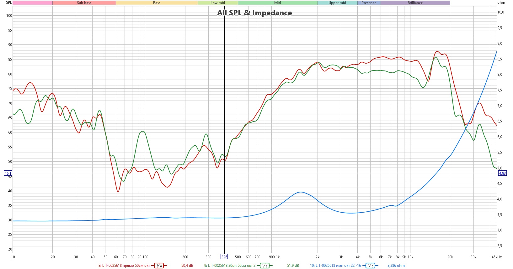

–4-5дБ на ∡30° нормальненько так... (учтём, что на картинке кривульки с 50см, ухи подалее – относительного завала будет меньше, не?)

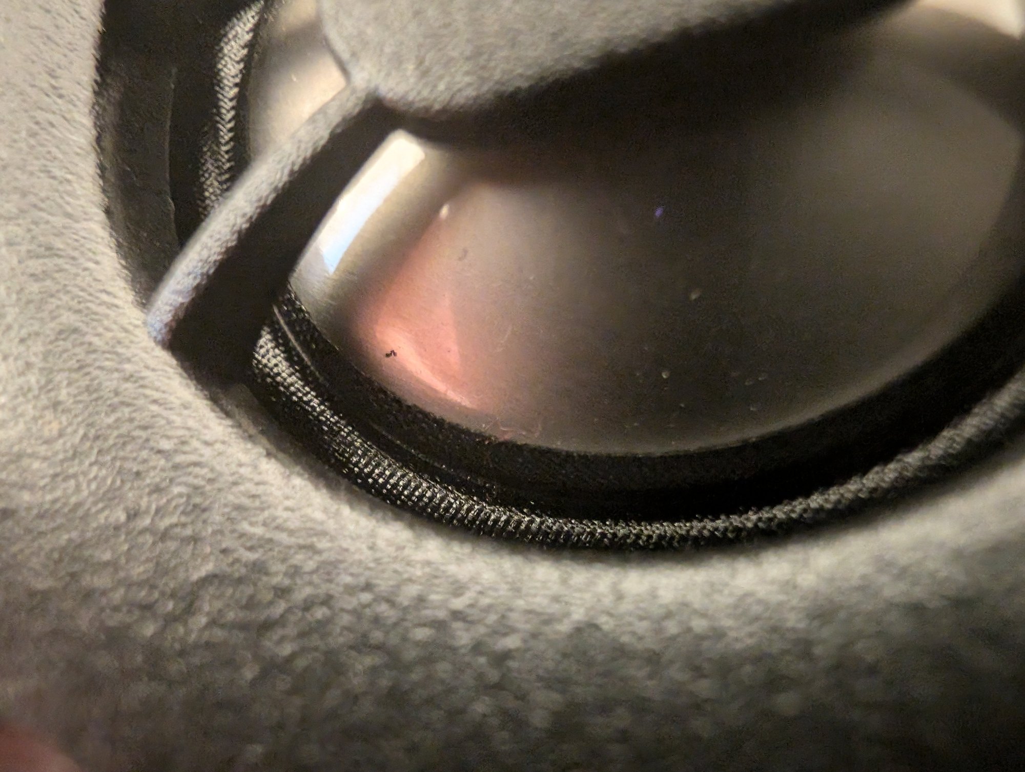

Не будет грехом аккуратно просверлить в той пластине отверстие диаметром 5 мм (для начала). Чтобы дать свободу звуку.
Глядя на 20кГц-"бздыньк", так и напрашивается вместо "кетацкого эллипсоида" пришпандорить небольшую фетровую кругляшку (или колечко???)
Тип того (это были очень давнишние забавки с майларовым ∅50мм и дюймовой катухой. О, как...)
и паиграцца с размером/расстоянием.
*) А вот импеданс этой вэчешки таки зачётный! Но что за ступенька на 7.5кГц??? (на 1/6 на разглядеть)
Да и диаграмка в стоке очень даже.
