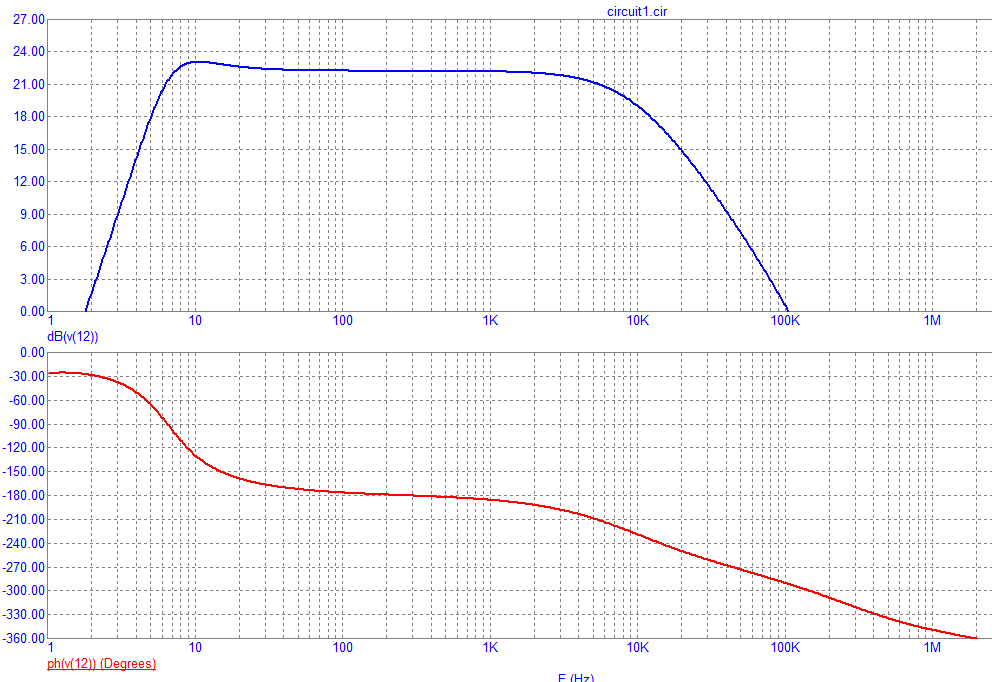

кто чего скажет об такой ООС с тетродом ? интересно какое выходное сопротивление ?это как то можно смоделировать-посчитать?
Смоделировал, при трансформаторе 1обм=20 Гн 250 Ом, 2обм=46,64 мГн 0,3 Ом
Выходное сопротивление 1,64 Ом, частотный диапазон 4 Ом (-3дБ) 5,5 Гц - 9,5 кГц, 8 Ом (-3дБ) 5,4 Гц - 16,7 кГц, не пойму почему полоса так сужается..., на аноде до 300 кГц
P.S. Выше данные при коэффициенте сцепления трансформатора (в модели) 0,999, поставил К=0,9996 частота расширилась до 24 кГц (4 Ом), 41 кГц (8 Ом), выходное сопротивление 1,60 Ом

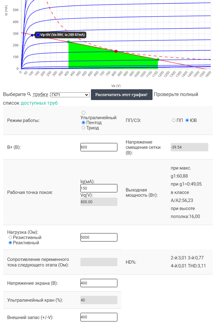

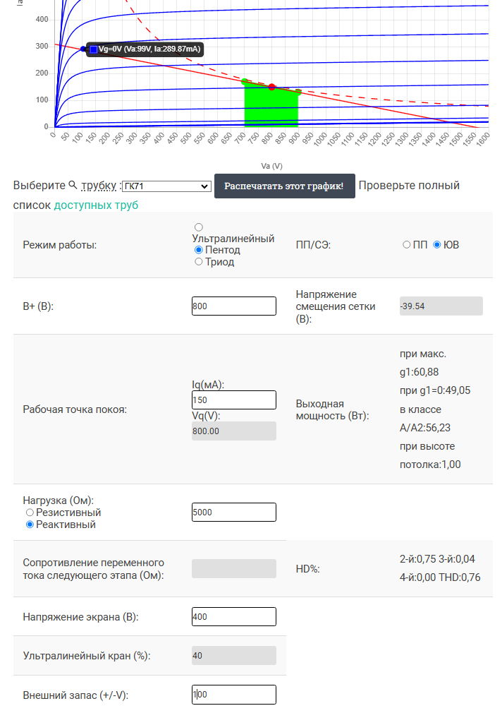

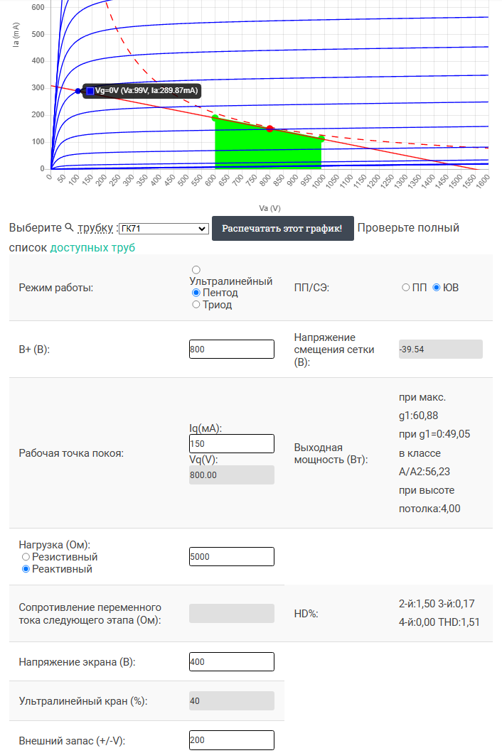

А если применить вместо Г-807 ГК-71. И применить параллельную оос в выходном каскаде. Как в покемоне. Вот смоделировал обычное пентодное включение. Анодная нагрузка 5 килоом, анод 800 вольт, экран 400 вольт, сетка - 40 вольт. Режим А. Максимальная мощность 49 ватт без сеточных токов.

А вы не думали над тем, как вы 50 Вт через трансформатор протащите, однотактный?! У вас сердечник в киловаттах должен измеряться уже.

Не думал. Но на ОСМ 0.63 ватт 15 вытянет по низам. Хотя меня интересует первый ватт. И тогда кпд менее 1 процента...
