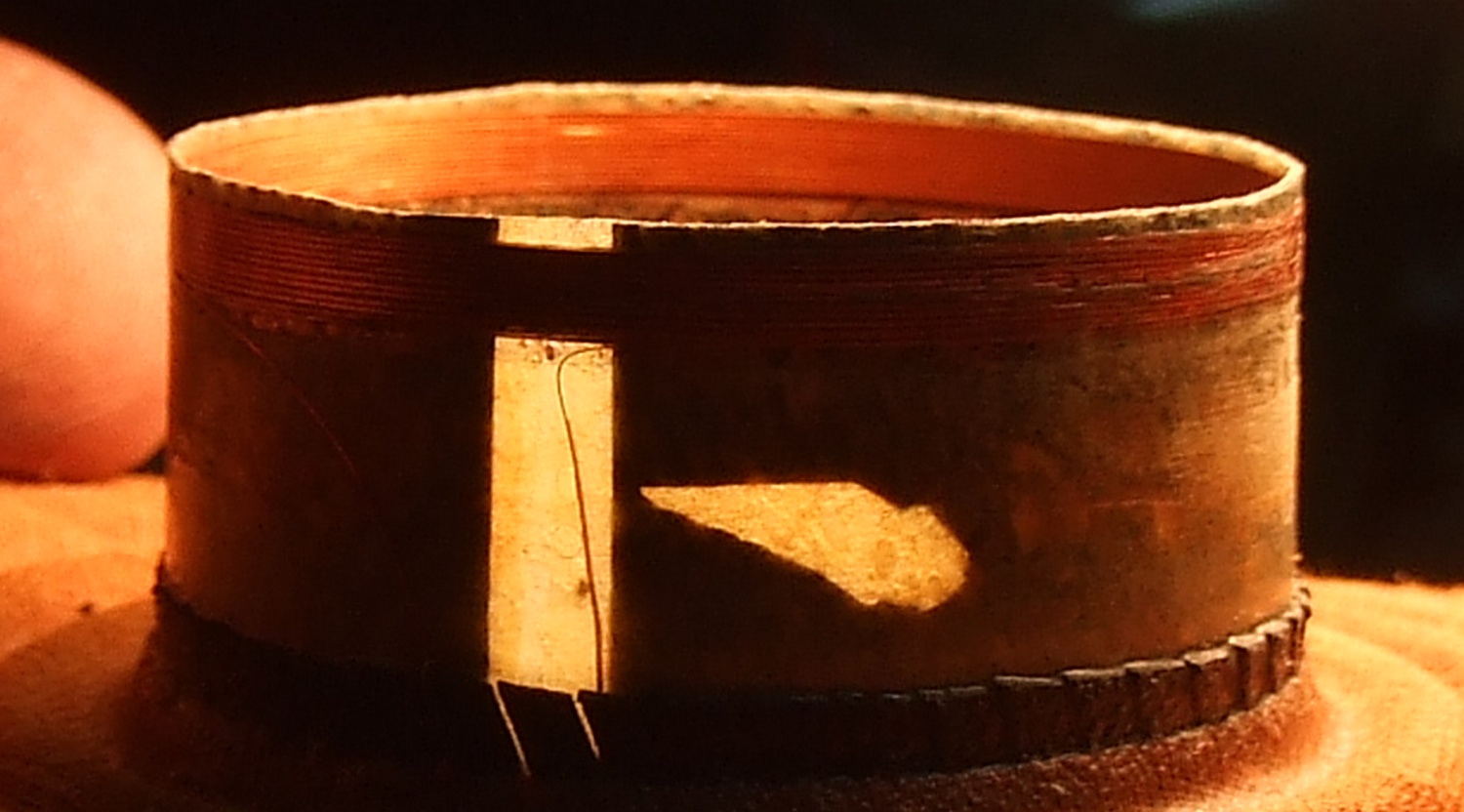

Вот ещё одно... Позорище:
Игорь, ты бы фотоаппарат нормальный купил и не позорился с такими фото.
Чтобы сфотографировать отстой - достаточно и мыльницы.
Фото, если что, делал не я. Прислали как образец "достойного" исполнения "корпорации" AIE.
Один наш специалист по катушкам делает больше, чем все участники форума вместе взятые.
Дима. Ты ДБ. Это его работа. Сколько к примеру, он чинит автомобильных колёс?
Супер легкая катушка от АиЕ? Двустороння намотка архиплоским проводом. Зазор шикарен! Скорее всего для облегчения, прости господи.
На каркас даже хвалёной меди не хватило. Дырявую применили. "Те динамики, с той самой катушкой не могли заставить играть как не пытались". Их отдали на убой. Но. Мастер их перемотал (про тонкости перемотки умолчу) и динамики заиграли насколько позволяла конструкция и подвижка! Бывший их хозяин был слегка озадачен. Дальнейшая судьба "изделия" "корпорации" мне неизвестна.

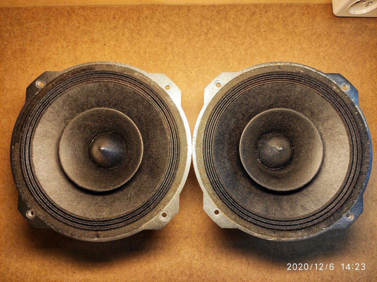

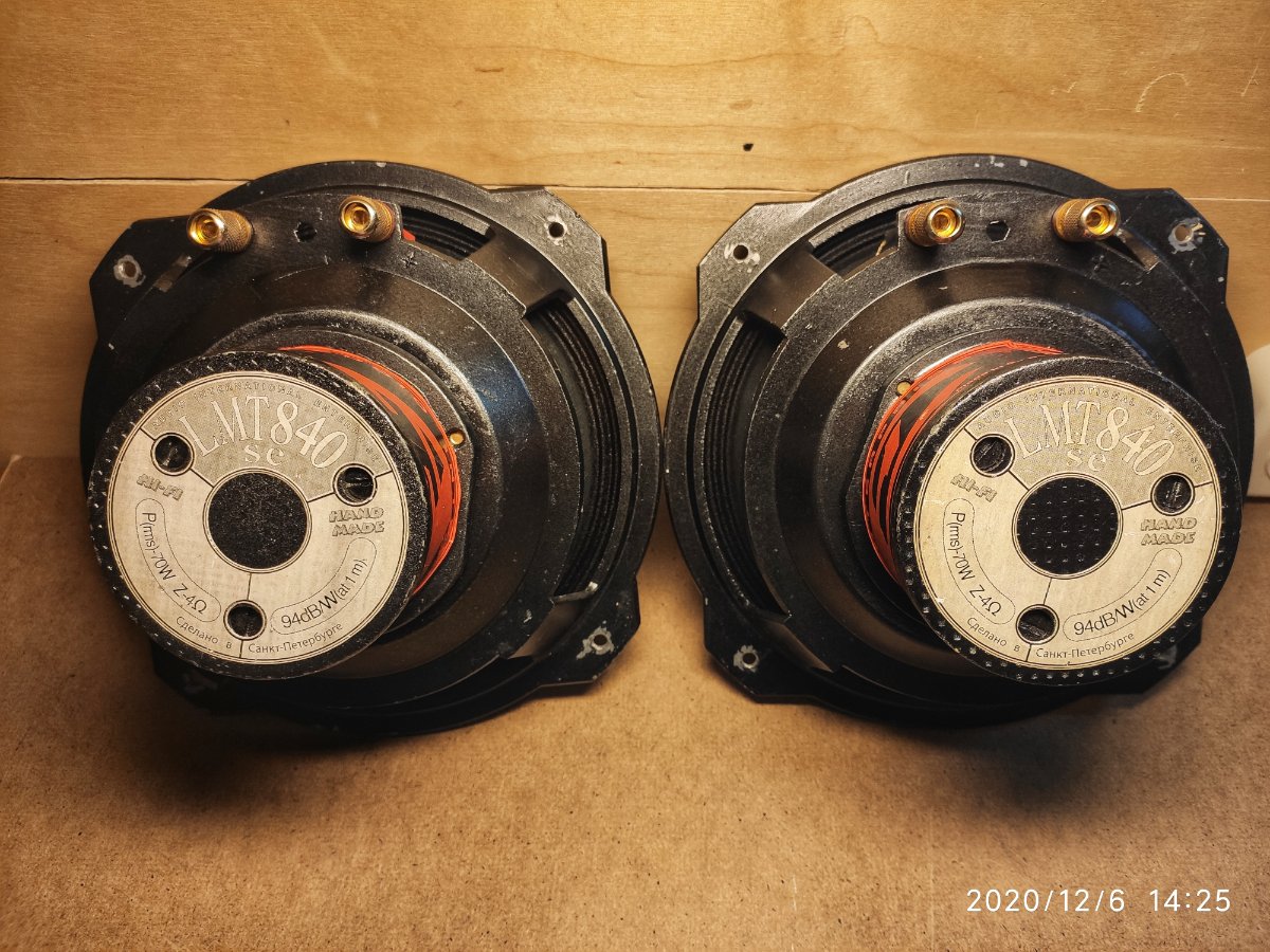

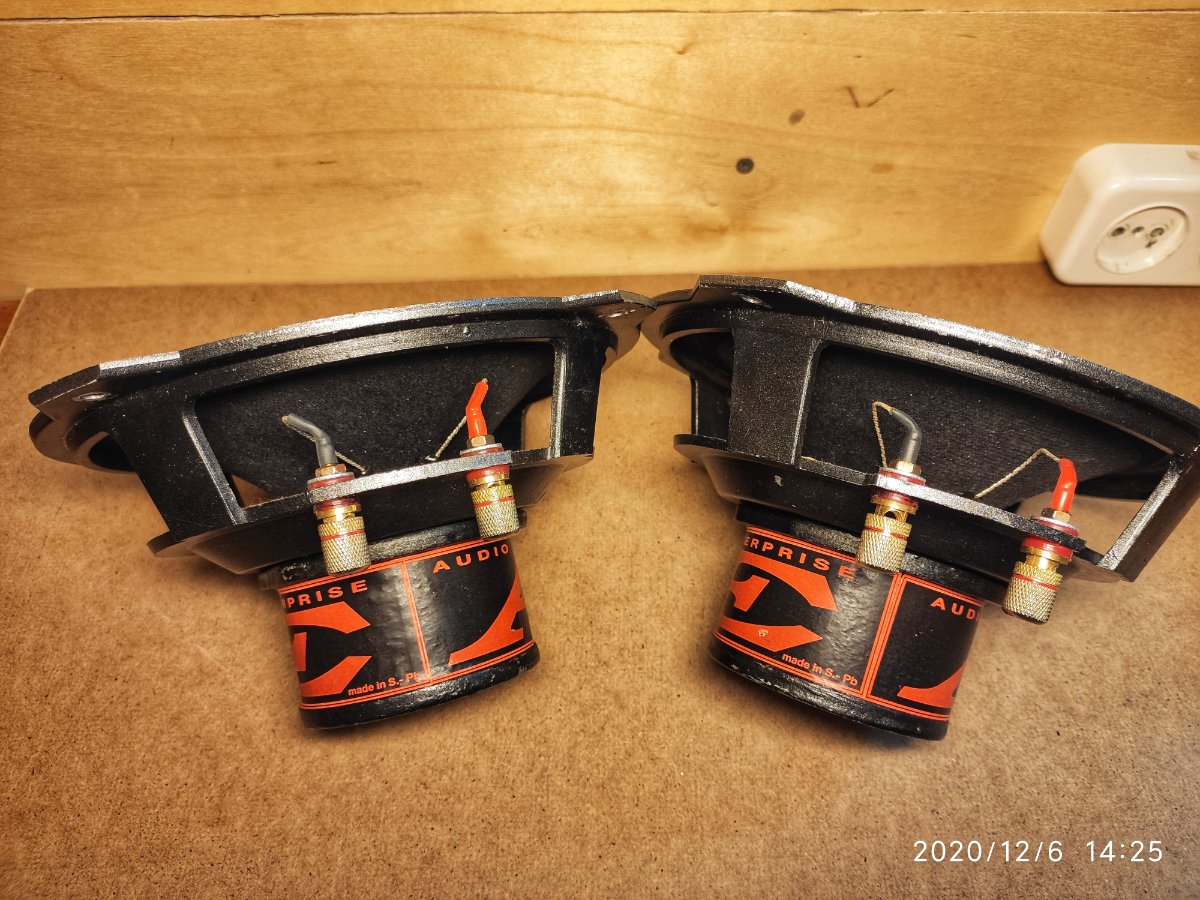

Вот скажите, народ, сколько могут стоить данные излучатели:
IMG_20201206_142353-01.jpeg.be2eebb41f3a7dcb92fda1e6125a17ca.jpeg IMG_20201206_142517-01.jpeg.b9ed40732b150464e0be7c91e307f51c.jpeg IMG_20201206_142556-01.jpeg.72055ced7796af9d4fc89a66e9cbe5db.jpeg
???! Сами понимаете из чего сделанные. Случайно наткнулся на торговой площадке, одного из форумов.
У кого какие мысли?
