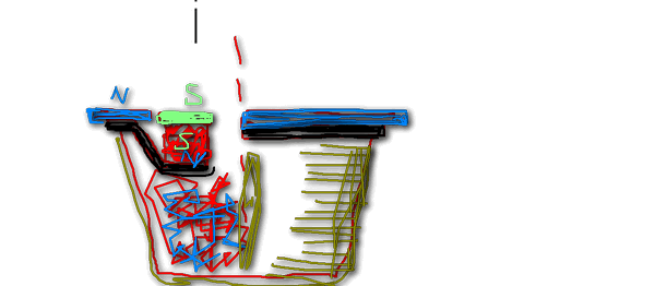

Другая, большая по размеру МС под ту же 1" катушку.
Я так понимаю ( вопрос общего характера), МС под 1" катушку можно использовать для 5" динамиков. Для 8" динамиков (мид, Нч) диаметры катушки д.б. бОльше, т.е. 40-50мм?
PS: Ну еще 1" катушка для 8" ШП годится?

Относительно фото из #1046.
Обратная МС собрана на кольцевом ферритовом магните чуть меньшим диаметром чем верхний фланец образующий зазор для 2" катушки вкупе с чашкой и фланцем с отверстием на ней. Выглядит в разрезе примерно так:
В общем. Пока динамик не сгорит - разбираться не будет.

На что ? Нужно магнит ставить изнутри чтобы выиграть в размере и поставить норм. менее глубокий и на много легче дифузор .
При большом желании можно и фланец верхний МС перевернуть и даже чуток тоньше сделать =)
