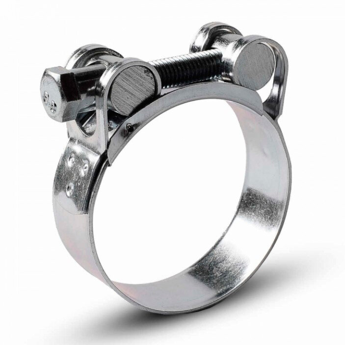

я голову ломал как в домашних условиях это реализовать, но чуть по другому взять хомут медную ленту взять 0,05 или 0,1 и накрутить на керн
Дельный совет.

Описал приблизительно, при работе с медью я обычно всегда её палирую войлоком до зеркального блеска, клей тончайшим слоем только на сам керн, спираль подразумевает несоприкосновение витков этой спирали между собой, в моём случае отполированная медная фольга которая всей площадью замыкается друг с другом от начала до конца, далее обкатывается, что бы вообще верняк был можно оба торца пропаять по всей длине окружности, я даже когда то заморачивался медь надфилем натирал и смешивал с оловом 50/50 что бы сопротивление припоя понизить, так же есть серебросодержащие припои, есть припои высокотемпературные без содержания свинца сплав олова, серебра и меди для пайки медных труб холодильных систем, е ещё куча других припоев с разным составом.
А подходящую тонкостенную медную трубу напрессовать? Их шквал разных в продаже.
Вроде на "Диффузоре" мне именно такой вариант предлагали. Давно правда.
можно и трубку, если найдётся подходящий диаметр, но больше дюйма это трудно найти, редкое применение, а полосы более чем
