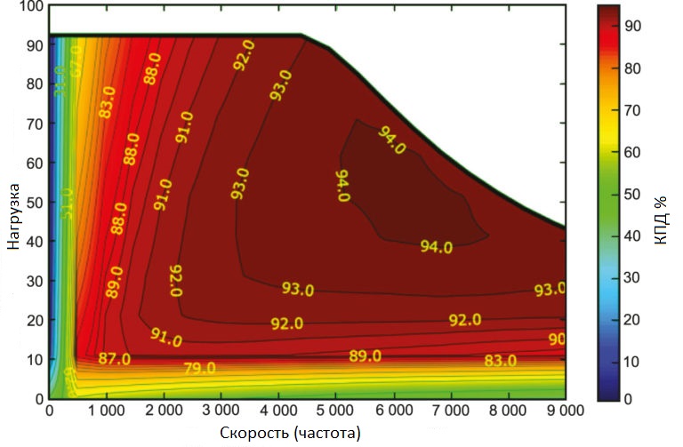

Ещё раз:
Внешняя скоростная характеристика линейного электродвигателя:
Предлагаю вспомнить звук инструментов для не любящих гул.

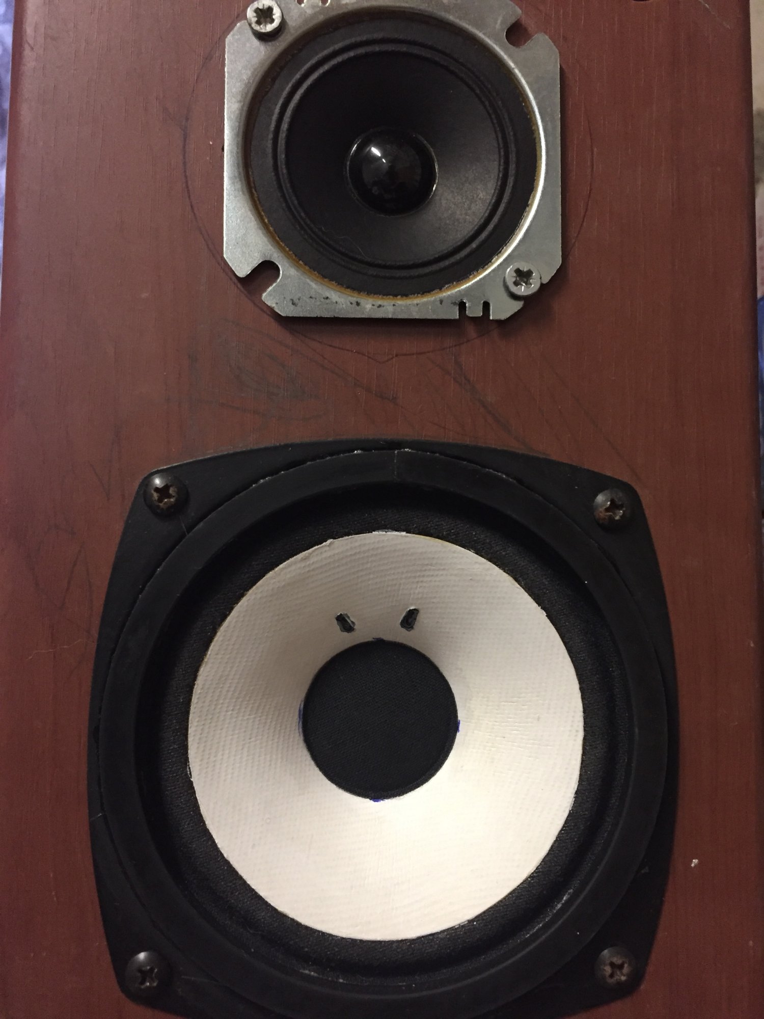

намотал:
Собрал, правда рама от другого динамика, но МС советская...+ВЧ с тумбочки подкинул... баса от 5" хоть убавляй....:

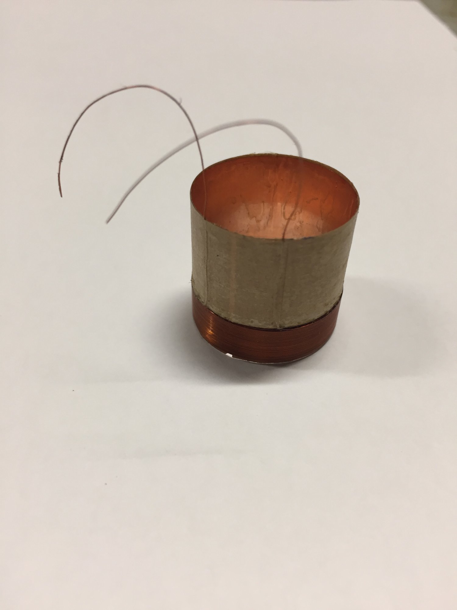

Хотелось бы более подробно. Вы повторили опыт Only? Или это ваш эксперимент с совершенно другими исходными?
Приблизительно, исходя из своих возможностей. МС от советского динамика, h намотки 6,5мм, высота зазора (без учета фасок) 7 мм, каркас медный 0,02+ бумага 0,05+ клей (бф-2). Диффузор 0,6 грамм, был пропитал хитином чеб покрепче был, изначально цвет был белый, но в процессе работ подмарался, подкрасил белой краской ( веса не особо нагнало). Подвес взял тканевый, что б полегче был , но из доступных, две пропитки Пибом разведеным, чтоб поры заполнить. Колпак и ЦШ тоже полегче, тканевый. Вес всей подвижки на весах получился 3,5 грамма....
ВОт такие подробности эксперимента........
7,224
3,649
167
Если медная фольга 0,02, а бумага поверх нее 0,05, то такой каркас ЗК бумажный, а не медный.
Zandy
30 Дек 2022
1,101
1,371
57
Zandy
Отлично! Очередь за результатами. Когда будут оглашены?
Где брали диффузор, подвес и ЦШ? Что за МС от советского динамика? Что-то от 25ГДН3-4 в эксперименте осталось?
Это не подробности.
АЧХ, импульсная, гармоники вот подробности.
А в 7 мм фланце 25 гдн-3-4 высота зазора порядка 5 мм.
Экий Вы невнимательный!
#192. «баса хоть убавляй».
Zandy
30 Дек 2022
1,101
1,371
57
Zandy
В догонку... В каком ящике эксперимент проводится?
Весьма информативненько. Правда нет доказательств, типа "зуб даю" или "мамой клянусь"... :giggle:
Дмитрий Б.
18 Янв 2022
2,874
2,144
96
Ну так и условие равенства высоты зазора высоте катушки не соблюдается.
aleks8845
29 Сен 2020
388
236
20
Этим делом занимаюсь в качестве хобби, поэтому все весьма долго продвигается, когда есть свободное время....
Все на «Диффузоре» покупал, комплектующие новые....
Здесь пробовал МС от 20Гдс, есть и от 25Гдн-3-4, у нее зазор пошире 1,5мм, это на следующий эксперимент пойдет...
Это не подробности.
Не спорю..
Смотрел, ничего чемпионского, от 200Гц до 3,5-4кГц почти полка..., завал к 6кГц из-за глухого тканевого колпака, но мне это и нужно было, чтоб вверх не сильно лез...
От комповой акустики, Свен какой-то с Фи сзади...( Копус из МДФа)(Дети карандашами и авторучками изрисовали и истыкали динамики и колонки, не стал выбрасывать, пригодились....)
Решил воспользоваться «продвинутой» технологией оценки звука- на слух:)
Следующую катушку попробую намотать меньше высотой h, чем зазор.
Каркас из фольги 0,02 не понравился, слишком хлипкий, пришлось бандаж сильнее укреплять. Уже намотал на 0,03- этот покрепче...
