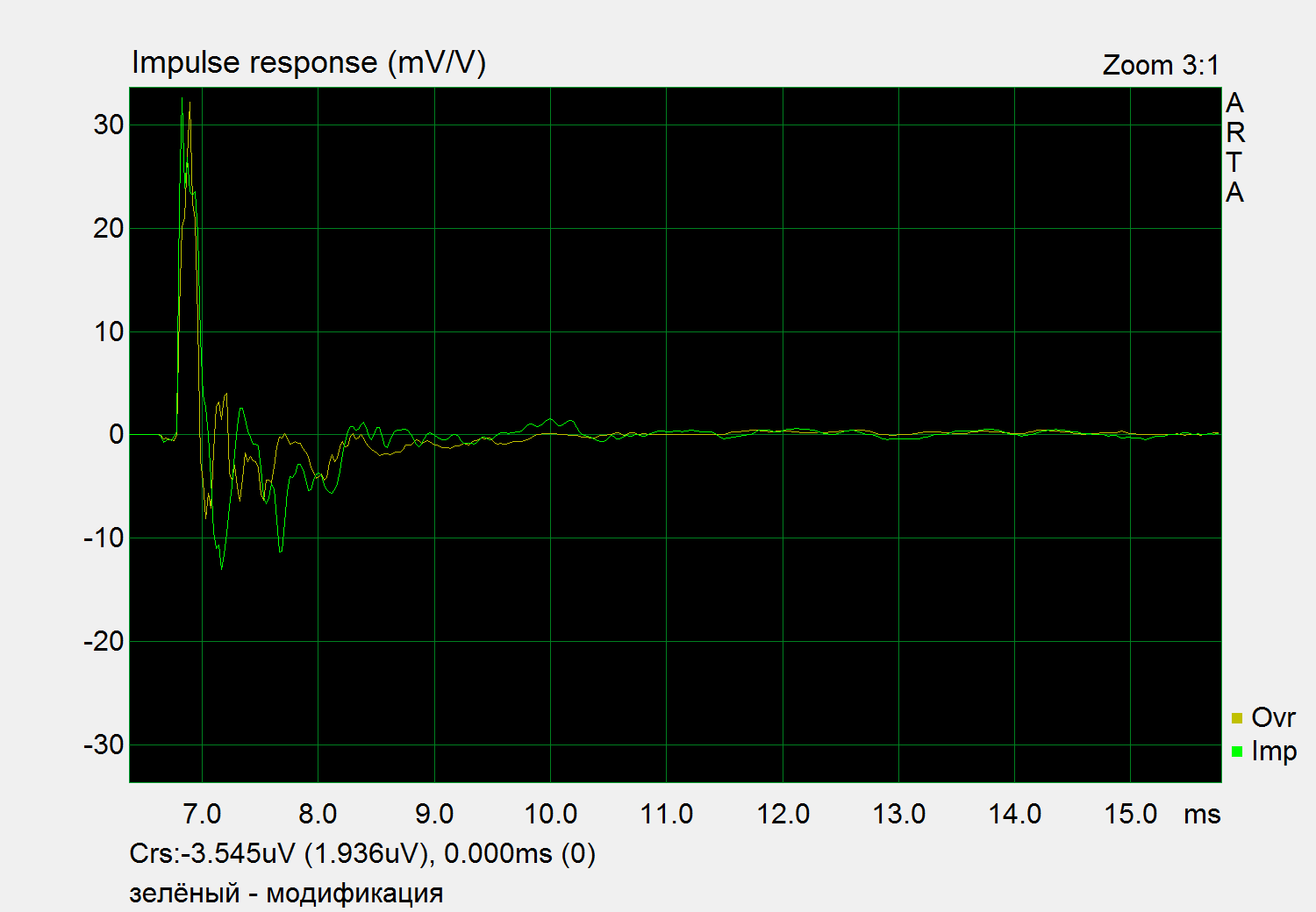

А чего далеко ходить, автор темы выложи импульсную характеристику:
Согласно того, что катушка имеет меньшую добротность, больше крутизна импульса в несколько десятых микросекунд (но опять таки на частоте резонанса 67Гц это 16мс период, а это 3 порядка что не существенно) всё из за меньшей величины реактивной составляющей. И по итогу зеленый график, колебательный процесс приходит к нормали в практически одно и то же время что и желтый график ~10.3мс. Разница в несколько микросекунд на частоте резонанса, это практически на уровне погрешности измерений, амплитуда колебаний у зеленого графика выше, хотя масса подвижной системы меньше в отличии от оригинала. Реакция динамика спору нет стала выше, на ~10микросекунд, а останавливается он так же неохотно как и заводской 25ГДН-3

А эпюры? Чем плох выбранный Денисом импульс? Вам по результатам Ваших же измерений ув. Zandy показывал, что разницы практически нет, на Вашем сигнале. Денис пришёл к аналогичному выводу на своём тестовом сигнале.
А никто и не говорил, что его импульс плох - перечитайте моё сообщение ещё раз. 10 дБ - это разницы практически нет? Уплывшая фаза - разницы нет? Продолжайте дальше слушать графики. Темы только засирать не надо. На слух разница значительна, и причина этому - верхняя граничная частота восприятия человека. Именно эту временную величину и нужно брать за эталон на всех частотах. И 1 мс разницы - это пропасть на слух.
В топку такие импульсные характеристики, на которых разницы не видно. Динамик на 6 дБ играет громче почти во всём диапазоне, а на импульсе какая-то хрень. А виной тому отсутствие знаний того, как эта импульсная характеристика получается.

Скажите пожалуйста, какое окно при замере в Вашей методике? Или Вы меряете без окна, снимая все отражения комнаты?
Никаких окон и отражений. Расстояние до микрофона 1 см. Точки на графиках - частоты измерений 20-30-40-...-100-200-300-...-1000-2000-3000-...-10000-11000-12000-...-20000. Т.е. генерируете синус с заданной частотой и ставите их в ряд с достаточным промежутком между ними. Записываете их, после чего забиваете в таблицу значения максимальных амплитуд первых полуволн сигнала.
Большое расстояние до микрофона, 0.02 см самое то, ты же динамик на палке или ящик с динамиками будешь слушать на таком же расстоянии как и измерения, 1 см справедливо только для наушников.
Т.е. зря строят все эти звукозаглушеннные камеры? Или я не понимаю суть таких измерений или Вы.
На счет поля верно. Померять бы в поле или в дворе загородного дома, если есть возможность. Интерестно какие будут реультаты.

LDS, нет, здесь вы неправы! Измерение на минимальном расстоянии 1см это стандартная метода измерений, если нет спец помещения. Нормально снимается достоверная АЧХ. И никаких временных окон. Все так делают. Правда это возможно только с одним динамиком. С колонкой такое не получится, т.к. динамики разнесены в пространстве.
За 10 мс (примерно столько ставим окно при измерениях) звуковаая волна пролетит 3,4 м. Если нет окна совсем, то мы видим лишь переотражения в измеряемой комнате.

Я лично сам делал замеры на разных расстояниях от динамика, от 1 до 10 см. Динамики были и 5 и 8 дюймовые. Менялся только относительный уровень. Характер АЧХ не менялся.
Когда измерения делаются вблизи диффузора, прямой сигнал по уровню доминирует перед всеми отраженными. Поэтому влияния отраженных минимально. Чем дальше микрофон от динамика, тем сильнее сказывается влияние комнаты. Конечно для фазоинверсного оформления такие замеры будут неверными, т. к. звук с дырки в микрофон не будет попадать.
Вот Вам наглядный пример, обычный латунный колокольчик диаметром 50 мм, берез за ушко, красиво звучит? Это добротность более 10, его последующий период колебаний стихает на 3 дб в среднем, и может достигать до 15-100 периодов которое будет слышать слух человека. (зависит от материала и габариов).
Теперь возьмем и купол колокольчика обхватим рукой, очень сильно его задемпфируя, до добротности 0.5, звук есть? есть только первый удар, но глухой и последующий колебаний нет.
Очень плохой пример. Динамик в идеале не должен звучать после прекращения исходного звука. Об этом весь сыр-бор и идет.
Я то о другом. Мое мнение, оценивать АЧХ по первому полупериоду считаю неверным также как и по тридцать первому. Точнее, такое измерение конечно правомочно для оценки качественных параметров динамика, но это нельзя называть АЧХой.
Не верно понимаете, потому что:
Никаких окон и отражений. Расстояние до микрофона 1 см. Т.е. генерируете синус с заданной частотой и ставите их в ряд с достаточным промежутком между ними. Записываете их, после чего забиваете в таблицу значения максимальных амплитуд первых полуволн сигнала.
А в звупоглощаемых камерах снимают АЧХ с расстояния от АС как завершенного изделия - с учётом сложения полос, влияния корпуса и пр. Плюс снимают диаграммы направленности излучения (по вертикали и горизонтали) тоже со значительного расстояния от излучателей.
Вам ли этого не знать)

Малейшее отклонение от нуля приводит к выходу катушки из зазора.
Слишком просто !
Даже в сл. короткой катушки и длинного (глубокого) зазора параметры эл. катушки меняются и выходить с зазора катушке не нужно . НО !
Вопрос на какой частоте будет влияние ? 100 ? 1000? 10000? Тут много вопросов и столько же ответов .
В идеальном случае индукция распределена равномерно и потери малые но в реальном мире потери эл. связанные даже с геометрией и обмазкой подвеса .
И чем ближе к высокой частоте тем больше потери . НЧ динамику должно быть не важно выходит катушка на 2 мм или не выходит если он низкодобротный .
А если он высокодобротный тогда не важно какой у него ход т.к. там потери тем больше чем больше мощности подается .
Почему электронный фильтр, которым вы собираетесь поднимать АЧХу на НЧ не может создавать такой же резонансный гул, как и динамик с повышенной добротностью?
Да потому что устройство "динамик" это такая конструкция которая при любой добротности имеет свой конструктивный механический (если позволите так сказать) резонанс .
От колокола далеко не ушли на сегодняшний день . Резонанс и механики в устройстве имеются в материалах конструкции устройства .
И чем больше мех. резонанс (большая добротность) тем больше в устройстве запасенной энергии - не колокол ли это ? . По другому можно сказать .
Чем больше противодействующая сила той силе которая приводит в движения механику устройства тем больше потерь в узле который есть источником силы .
Может не прав где прошу поправьте меня я приму ответ молча =)
В чем разница конструкций в сл. разной добротности когда сигнал прерывается ?
Колокол Звучит после приложения силы А если продолжать стучать далее тогда более чем запасать энергию он в это время не сможет !
Похоже на динамик ? =)
В сл. НЧ прерывание сигнала приведет подвижку в 0 за меньшее время в сл. низкой добротности .
Соответственно и смена сигнала произойдет за меньшее время т.к. отклик будет быстрее по времени нежели в высокодобротной конструкции .
Может ли низкодобротный динамик гудеть (т.е. быть не контролируемым \ влиять резонансом на спектр) в сравнении с высокодобротным у которого полный пакет гадостей ?
- в сл. применения несоответствующего АО может . Но разница с высокодобротной конструкцией там будет оставаться очень большой .
Эл. коррекция тоже влияет на все это НО опять таки разница с "гадостью" им. вв. высокодобротным динамиком там большая . Как и звук ! что получается в сл.
Вопрос тут чисто конструктивный . Но поддается этот вопрос только людям которые понимают что перво-наперво на звук влияет конструкция а не АЧХ или ящики с дыркой .
Хотя и не всегда конструкция виновата . Многие засовывают мид в ящики с дыркой и разгоняют подвижку до гула называя это все басом .
Что правда у такого баса имеется свой основной тон и ряд разложения но людей это не напрягает . Они привыкли к колоколам =)
Тоже самое нек. люди ставят не плохие дорогие ШП в резонансное оформление чтобы достичь баса .
Ну что же бас с дырки \ т.е. резонанс системы они получают но влияние "гулящей" подвижки (запасенной эн.) их не настораживает и они слушают середину какая получится и вч какие возможны в опр. сл. АО . К несчастью я повторил тему которую занес с первых сообщений пребывания тут но тогда дураки не поняли и на сегодня уверен ничего не изменилось .
Почему для вас важен только первый полупериод в АЧХ?
Потому что ВРЕМЯ =) Потому что динамик не играет сигналы с програмулек и человек не кайфует от звука шумов он слушает музыку в которой смена сигнала меняется быстрее чем может любой динамик и даже самый 0.1 добротности . Быстрее смены сигнала происходит лишь изменение поля в зазоре . И то лишь в том случае когда конструкция предрасполагает а иначе слушают люди ВЧ динамики с полем в 1 Тл. т.е. мусором который конструктивно родится не должен был но Т и С мать их "дядьки" все исправили и теперь люди довольны =)
И потом, почему у вас все опоненты дураки, неучи и идиоты?
А разве это не так ?
Все то что я начертил выше мне было известно в 20 \ после школы . Прошло более 10 лет я еще многого не знаю я говорю что я тупой как пробка но окружение тут в еще большей жопе по вопросам конструкций чем я когда сложил из мусора свой 1й динамик . Аргумент ?
Отсюда и вопрос - где многие потеряли знания ? что они делают ? они понимают что творят ?
- у меня есть все ответы . У Д.Р, есть ответы такие же и они никому не понравятся . Так что дураки и неучи это ласкательное к тому что есть на самом деле .
Хотя есть и контр аргумент ! Появились вопросы на форуме . Что правда они не от великих умов форума исходят а от людей которым интересно .
Ост. уже все знают и клепают динамики любых АЧХ и параметров . Любых т.е. никаких .
Вопросы задать они могут и зае*** в опр. темах они могут Они вообще все могут но отдачи никакой . Как сложено такие и параметры =)
