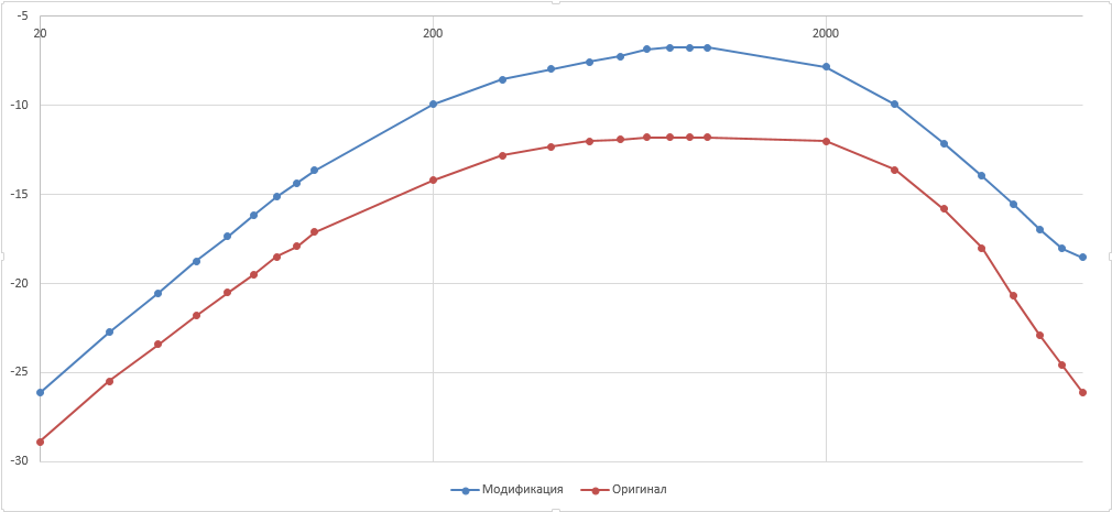

Измерял АЧХ в ближнем поле (8 см), на оси (во вложении)
- 100 Гц воспроизводятся по уровню -6 дБ
- в диапазоне 200-10000 Гц неравномерность не превышает +-3 дБ
Да чтобы все динамики также сбалансированно и ровно играли!)))

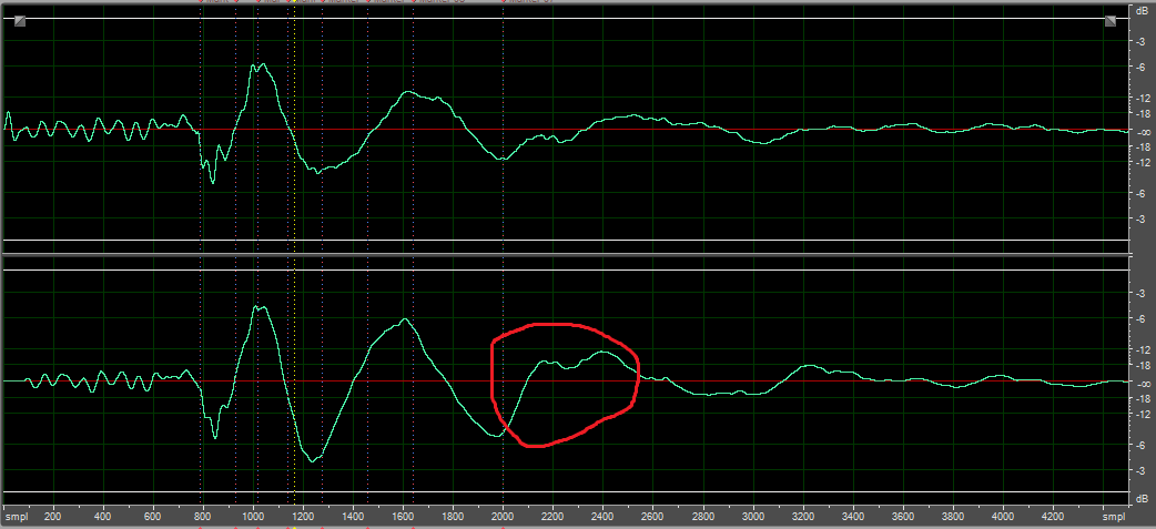

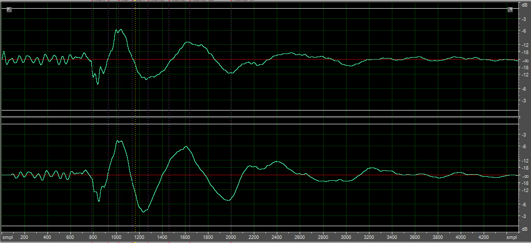

Итак, вернёмся к НЧ диапазону. Кто там хвастался, что знает как фильтра работают? И ведь ни один ТОЭбнутый, ни один дальневосточный рыбак так и не узнал по форме сигнала тот самый фильтр 1 порядка. Образование - оно такое, не каждому даётся. Ниже на графиках амплитуды исходного сигнала и 10" ШП в щите, порезанные сверху на 1 кГц (микрофон на расстоянии 1 см):
Как-то не похоже на оригинал, не правда ли? Но есть одна закономерность - несмотря на то, что динамик начинает играть одновременно с подаваемым на него сигналом, по мере его следования фаза сигнала начинает отличаться на 90 градусов. Вспомним про этот график:
-3 дБ выпадает на 250 Гц. Применим ФВЧ первого порядка на 250 Гц к исходному сигналу:

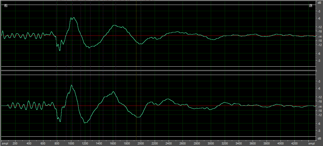

Вот теперь всё совпадает. Теперь посмотрим на моих 5" подопечных:
1) Завод:
2) Модификация:
Видно, как у модификации искажается форма - тот самый вылет катушки из зазора. Завод спасает только резонанс - как раз частота сигнала 75 Гц, но этот же резонанс и слабая катушка не позволяют ему вовремя остановиться (смотрим конец амплитудной части сигнала):
Разница с моим вариантом - 10 дБ. Про ширик и говорить ничего не надо.

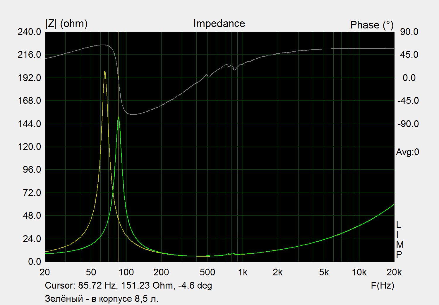

Кто ответит, почему такой большой пик импеданса (около 200 Ом) на резонансе?
Зависимости импеданса от частоты низкодобротных ГД имеют характерную особенность - резкий и высокий пик сопротивления на частоте резонанса. Он означает минимум тока в этот момент, отдаваемого усилителем динамику, что объясняется "помощью" резонанса в раскачивании диффузора. Однако в низкодобротном (безрезонансном) режиме головка совершает равноамплитудные колебания относительно сигнала, поэтому на частоте резонанса усилитель отдает буквально минимум тока, так как условно и без этого динамик достигает нужных амплитуд (больше за счёт резонанса).
Высокий пик показывает, что мало механических потерь и мощный мотор, т.е. Qм больше 5 и Qe меньше 0,3
aleks8845
29 Сен 2020
388
236
20
Почему усилитель отдает меньше тока? Почему ГД не берет ток? Какими-то другими словами это можно обьяснить, а то все равно какая-то недосказанность?Такое чувство, что усилитель неисправен или с ГД что-то не так, раз токи "друг другу не передают".....
Механическая добротность практически не поменялась, исходя из замеров. Мы не знаем какая была картинка импеданса у исходного дина.

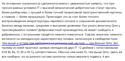

Как же так? Один Игорь рассказывал что много потерь, другой что мало. Кто-то явно не шарит в динамиках. Давайте проголосуем, выберем самого-самого и дадим ему нулевой ранг. Будет инвалид нулевой группы. Собственно надо выбрать между больше потерь и меньше потерь.
Дмитрий, Вы прежде чем удалять посты хотя бы их читайте. Чтобы понимать всю глубину маразма, который выдают некоторые участники. Есть подозрение что Вы удаляете потому что не желаете признавать реальность происходящего. Тем самым затягиваете все споры. А могли бы сразу, т.е. как только кто-то выдаёт очередной бред - тут же его предупреждать чтобы больше так не делал.
Нехорошо делать динамики и плавать в таких вопросах. Вадим Карельский для Вас авторитет, или тоже дилетант? Это из его статьи
    51.8 KB · Просмотры: 106
27 Авг 2022
354
171
13
Сергей Маслов
В этом отрывке говорится о высокой механической добротности, что переводится как конструкция ГД с минимумом механических потерь. Именно такими делаются динамики фирмы АИЕ. Однако наличие высокой механической добротности является необходимым, но ещё не достаточным условием для качественной работы головки. Наряду с высоким Qm должна быть сверхнизкая Qe, что снова реализуется в динамиках АИЕ.
Иными словами автор отрывка из статьи нас подводит к конструкциям, управляемым электрически (без мезанических потерь). А ваш оппонент именно такие динамики и делает.
Но не думаю, что это сделает вас счастливым)))

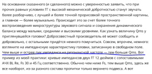

Интересно, что у этого автора есть про резонансы головок, про низкие добротности. Он ничего на этот счёт не пишет?
24 Дек 2021
638
223
23
оч интересная статья, те старинные динамики разрабатывались специально под ОЯ и использовались в радиоприёмниках, в схемах некоторых усилителей этих приёмников использовались частотозависимые цепочки коррекции. Рассматривать эти динамики в отрыве от оформления не всегда корректно. Многии динамики имеют оч. ровную ачх.
Наверное, просто не уместилось в формат статьи, было бы интересно пригласить его сюда, послушать его мнение. дядька толковый.

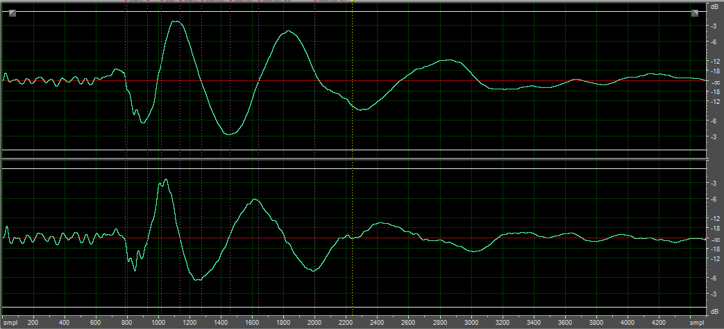

Интересно было бы еще увидеть импульсную характеристику ГГ с короткой катушкой.

Отклики на бочку, выложенные первый раз и второй абсолютно разные. В выложенных в первый раз отклики совершенно одинаковые.
Отклики совершенно одинаковые. Разве что в первый раз я с фазой на 90 градусов ошибся - неправильно совместил графики. И полярность ещё поменял.
