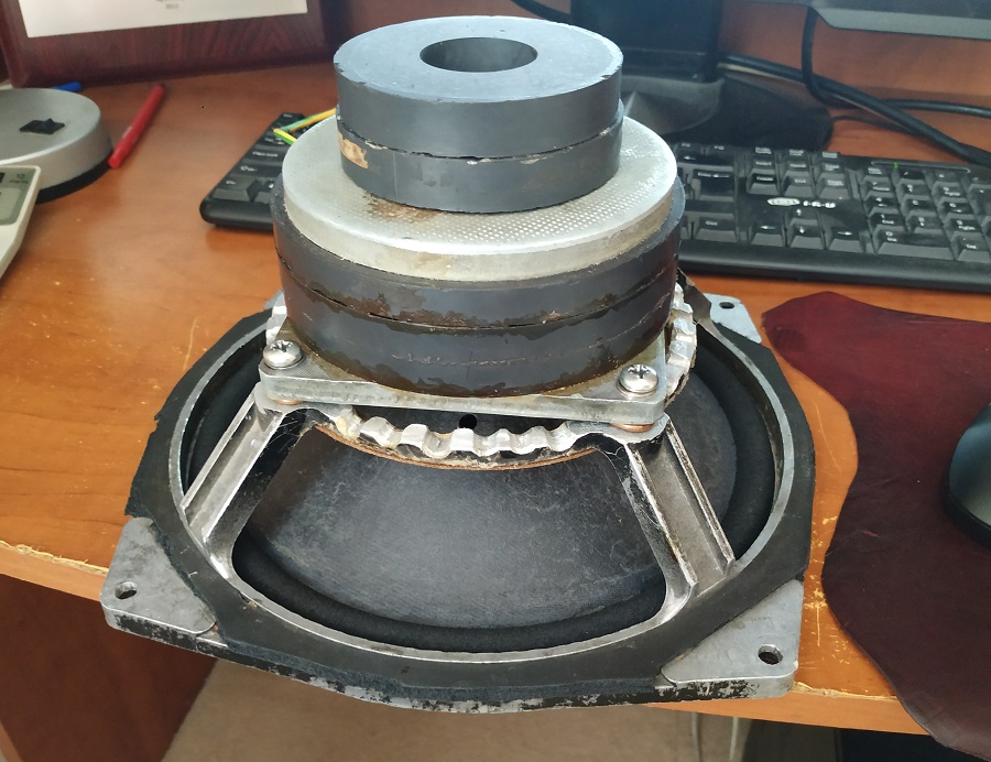

Перегруженный мидбас на базе 25ГДН3-4

А как тогда оценить результат такого "экскремента"? Результат высоты катушки в размере зазоре, так же интересно узнать, а получается так, что никто ничего никому доказывать не будет, по причине просто так проще продолжать спорить о том, что не имеет физических величин.

Что в нём интересного? Мой динамик летает дальше заводского (тупо потому что заводской во фланец бьётся) и ничего не касается - только дифф ломает. И это с кривой шайбой, прошу заметить.
про охлаждение.
У меня так и не получилось хоть сколь нибудь значимо нагреть катушку - дальше просто некуда динамику летать.
0,2 по меди должен поместится в зазор 1,5 мм (25гдн-3), даже должен стать в зазор 1,46 мм как у 10гд-30. Я как раз стою перед выбором катушки для мидбаса, но что-то стремно делать 4 слоя.
Что значит должен? Помещается в лёгкую. По лаку провод у меня 0,235 мм., заводской у 25ГДН3 - 0,25 мм. Толщина каркаса бумажного вышла 0.15 мм. Дмитрий Р. по этому поводу уже писал - медную фольгу бы нужной толщины, так и 0,224 провод спокойно лезет. Так что однозначно делайте, во весь зазор. Хоть мидбас нормальный услышите.
Должен по моим расчетам. У меня цепь 10гд-30, зазоры по 1,54 мм. Катушка на Re=3,5 Ом, высота 4-х слойной максимум 4 мм, при высоте зазора 6,7 мм. Провод 0,2 по меди.

Меньше зазоры - лучше отдача тепла. Больше провода в зазоре - больше демпфирование.
Делайте высоту намотки 6 мм проводом 0,2 по меди - 26 витков в первом слое. Re=6.9 Ом

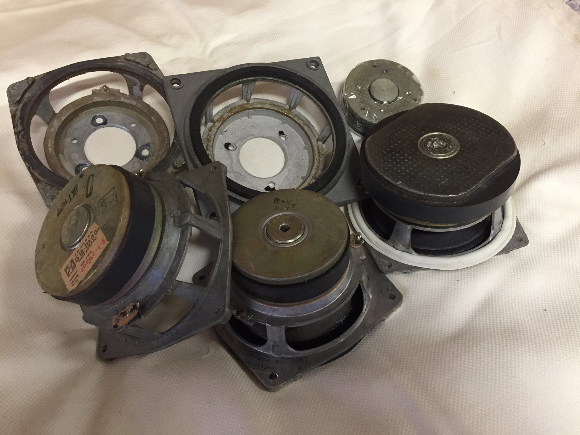

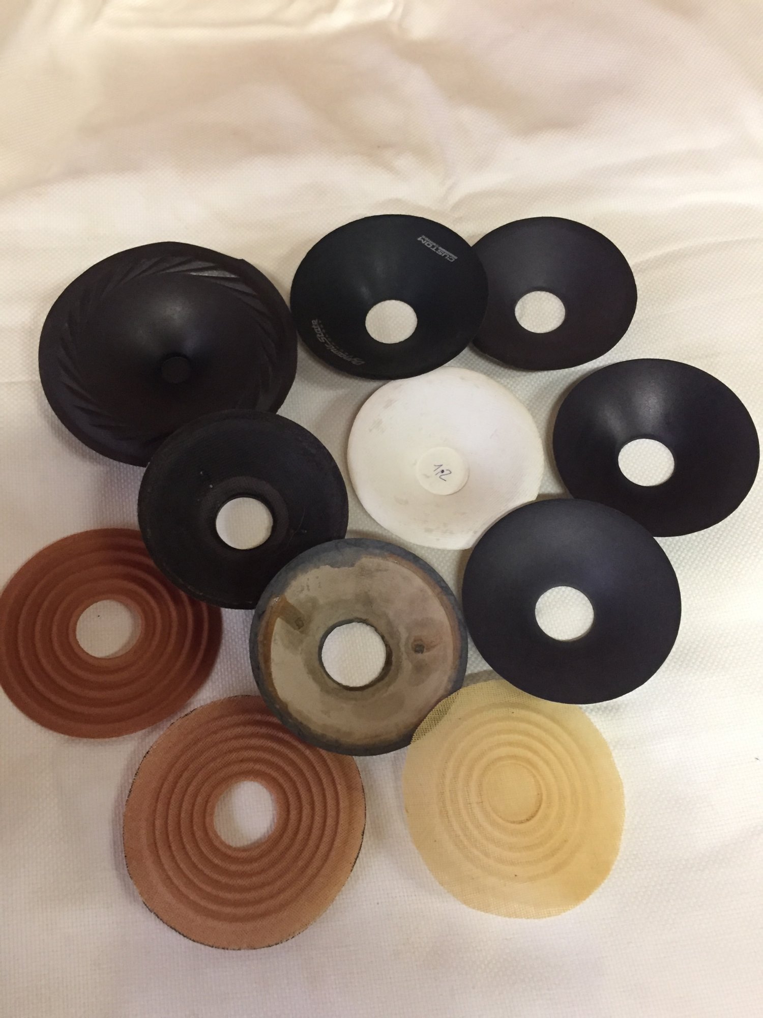

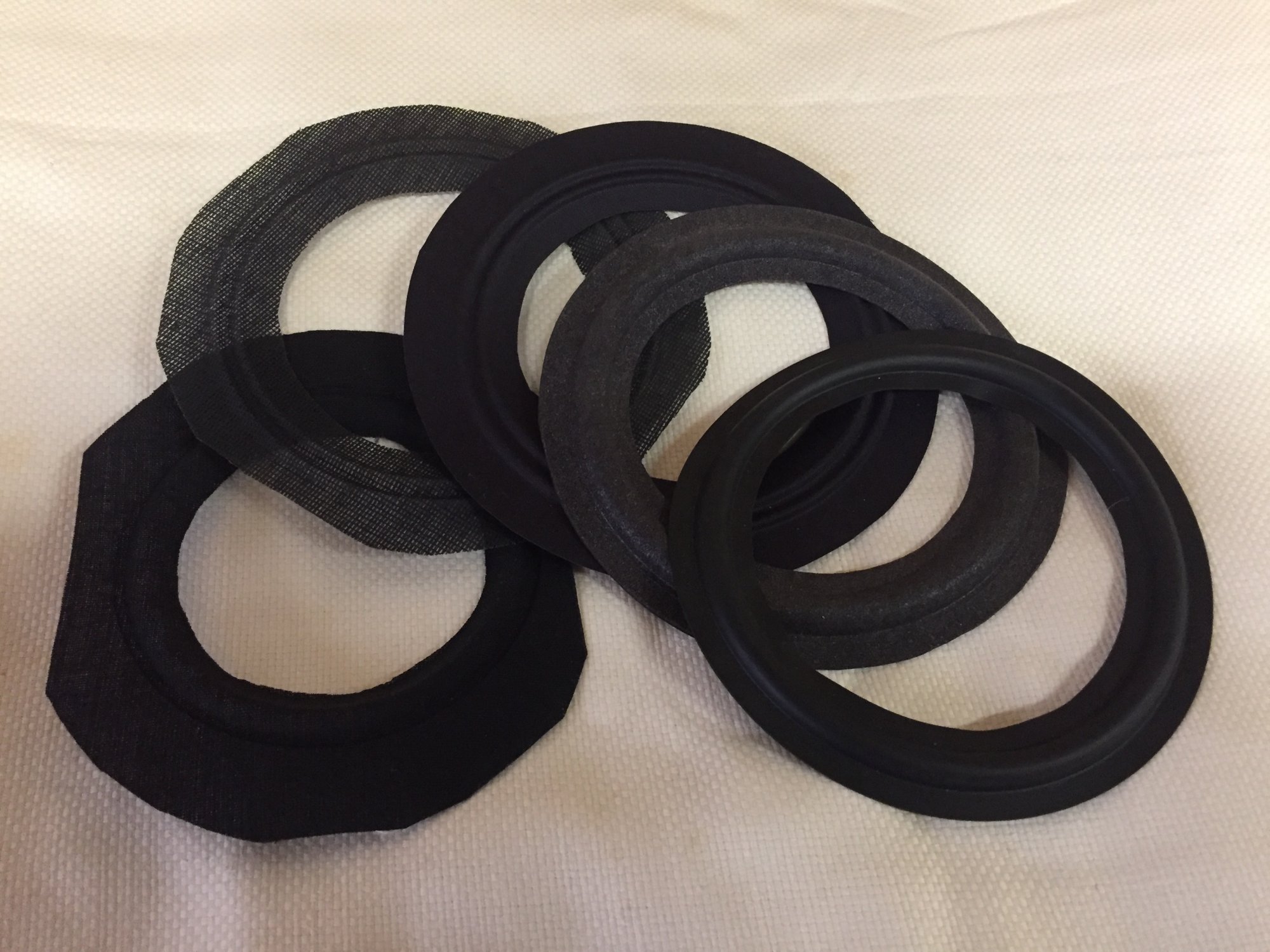

Вот на чем экспериментировал: Аттач ниже......
Все пятидюймовое, на советских рамах и МС (почти все типы), несколько видов ткани, ППУ, резина конечно, куда без нее, ЦШ, катушки, само собой (не вошли в фото т.к. стоят в тестовых динамиках), диффузоры разных форм и веса.... Почему на фото по одному комплекту? Так потому что, второй собран в динамиках...
Смысл моего поста не в каком-то бахвальстве, а в том что звук зависит от многого, но и от диффузоров тоже, каждый по своему хорош.
Онли и ДРДБ пишут об самых легких диффах.... оно конечно хорошо-легких дифф, но его форма, вес и т.п. будет довольно значительно влиять на звук.
А кому какой он нравится?
Кому-то ровный, кому-то поярче вверху, кому-то внизу помасштабней и это все не плохо показывает ачх, которой как огня боятся аиешники....
PS: Лень конвертить фотки, пусть будут как есть....
