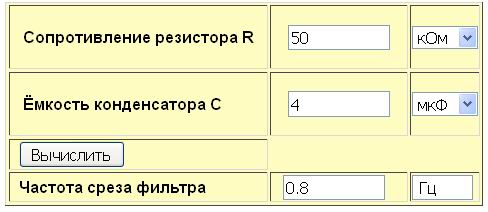

Если у вас входное мощника навскидку 50 килоом( оно задано резисторами смещения первого транзистора), то хватит 0,5 мкф. (Правило 25 , килоомы умножаем на микрофарады, чтобы получить нижнюю частоту герц в 10 )
Я пользуюсь online калькуляторами, здесь они весьма уместны, например,
C*R=30, например 300 ком, 0,1 мкф, 10 гц по 2-3 дб
Юра, я для себя скорректировал твою "тридцатку" на более скромные цифры)))
При бОльшей ёмкости длиннее переходный процесс.
