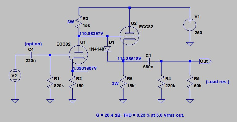

Если откинуть делитель и кондёр С4, примерно 135 вольт по напряжению с анода попрёт на вход УМ, не треснет оконечник?

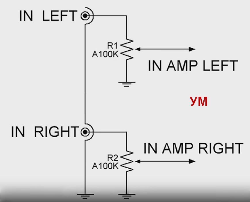

Зачем откидывать С4? А R6/R7 это у вас такой регулятор громкости, почему прямо с анода не снимать?
Не собираюсь ничего откидывать, это Вячеслав советует.
УМ интегральный годов 80-х тогда мода на них была на STK 0040 поканально, есть только клеммы для входа РГ нет.

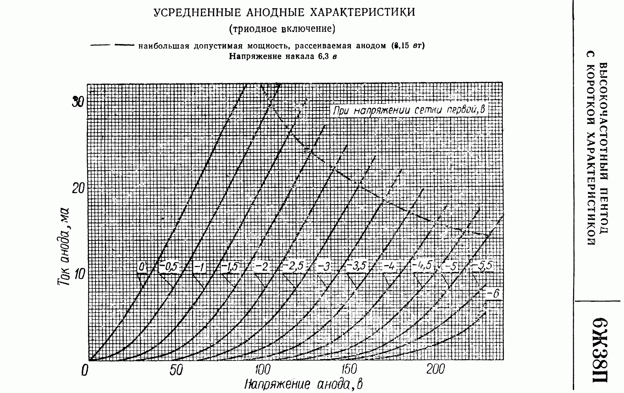

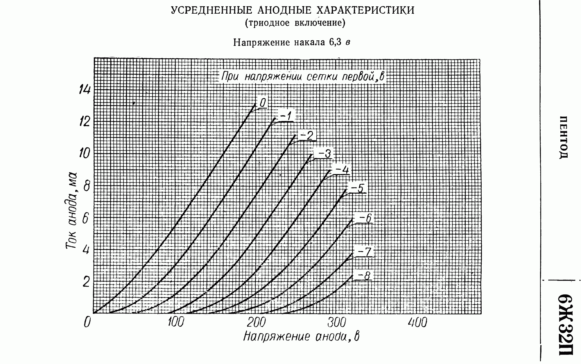

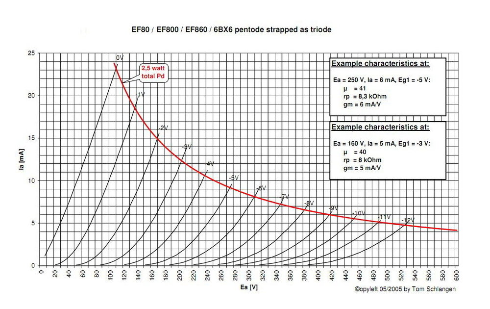

Сергей, лови ВАХи
    519.8 KB · Просмотры: 183
    643 KB · Просмотры: 201
    142.8 KB · Просмотры: 185

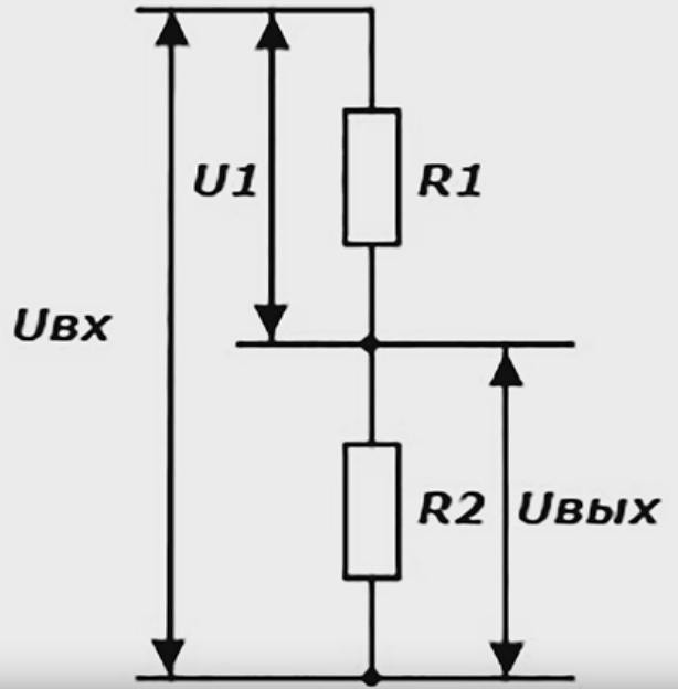

2. Лампа усилит сигнал от источника в десятки раз и куда это потом девать.
Значит, нужен делитель выходного сигнала с лампы. Он же ее согласователь по нагрузке.
Считается как 5-10 анодных резисторов. Можно и меньше, триодный каскад как-то вяло реагирует на малое сопротивление нагрузки, вплоть до кз. Единственное что- максимальная амплитуда на выходе падает.

На схеме в посте #282, по которой Сергей планировал собирать усилитель, явно заметен фрагмент эл. дросселя по питанию.
А мне такая, не переубедите
    4.6 KB · Просмотры: 210

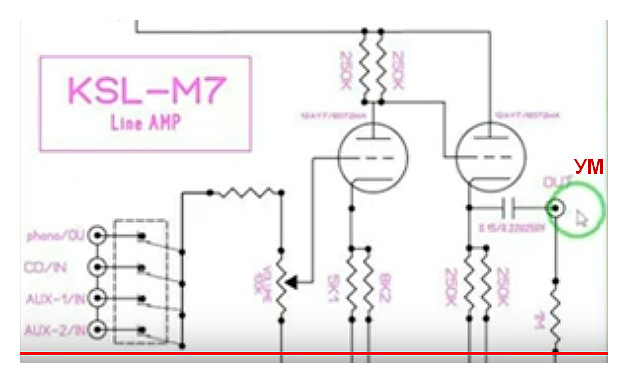

Если сложновато брать с анода лампы выход на УМ.
Как вариант взять с катода там свои плюшки )
У кого нибудь имеется похожая схема?
Ну, а пока так:
Да, он самый Кондо )
Та же 6Н23П спокойно работает при 90-100 в анодных больше для преда и не нужно, но мне так кажется, что эта задумка срастить лампу с каменным оконечником не реализуема )
Готовой схемы нет, а сам я не смогу разработать, повторить навесным для меня без проблем.

Эта конфига называется спарка, в учебнике Бонч-Бруевича. Там она на 6н3п.
И все бы ничего, да что лампа ЕСС82, что 6Н3П , для меня плохой выбор. Хотя, это кому как.
Я может не совсем в теме просто вырвал фразу из контекста, но может это книга вам как то поможет "Лампово-транзисторные усилители своими руками" Гапоненко С.В. В инете легко скачивается.
Вместо ЕСС82 предлагается 6Н1П или 6Н5П, прямого отечественного аналога нет.
Если делать такой пред при пониженном анодном, я бы выбрал 6Н28Б, а так - 6Н1П.
