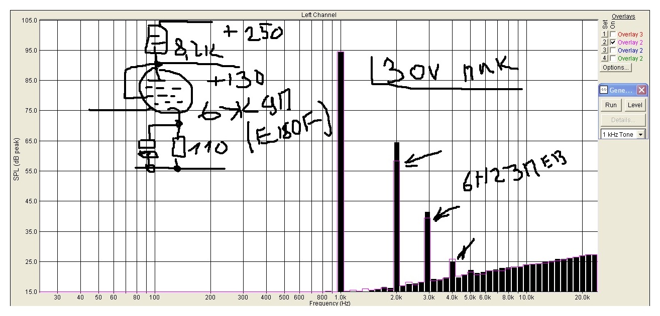

6Ж38П-ЕВ в триоде супер, молчаливая хоть стучи кувалдой, ноль эмоций, мю ~50
Робертович, нарисуйте схему с обвязкой, если не тягостно.
Можно было бы и на ней повторить!
Е180f или она же 6Ж9П, в триоде дивно хорошо звучит. И не требуя высокого питания, при этом имеет приличное смещение.

6ж9п-Е, 6ж11п-Е, 6ж23п-Е, 6ж38п-ЕВ, 6ж43п-Е, ДР, 6ж49п-Д, ДР, EF800, 860, все использовал в корректорах, и в триоде, хоть кувалдой по шасси стучи, полный НОЛЬ.

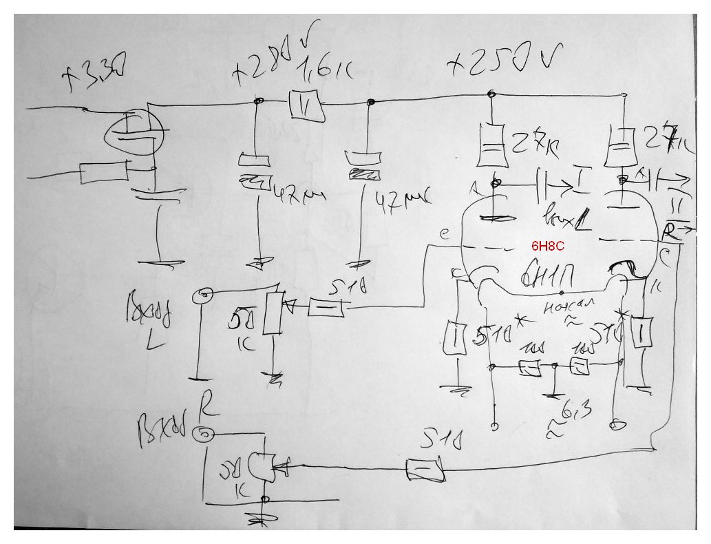

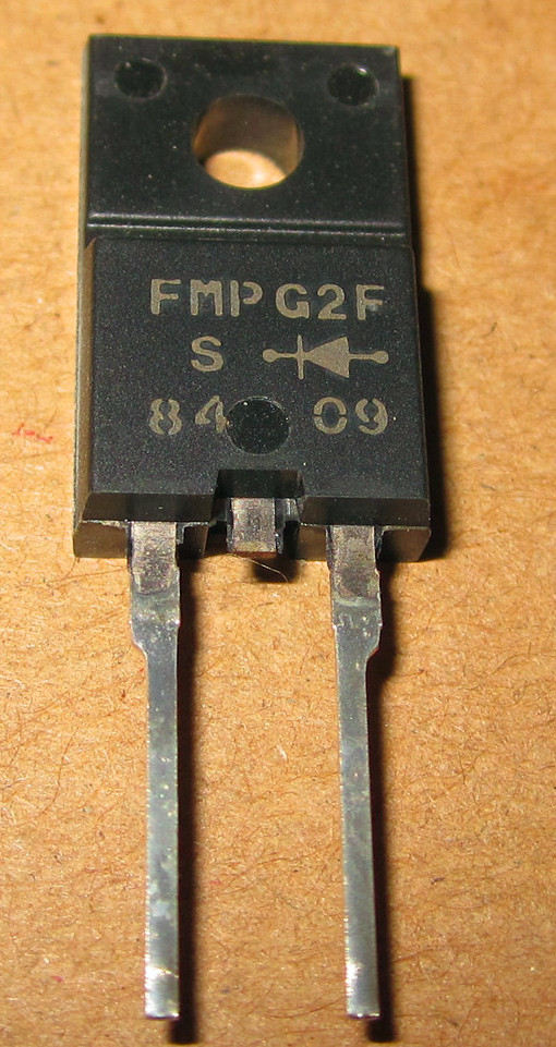

Вроде бы всё собралось, за исключением некоторых деталей в частности диод 2 тип HER208 не нашёл, но есть FMPG2FS (который в строчнике) средней ноги нет, поёдёт?

Этот будет в самый раз: 31DF4 DIODE, ULTRA-FAST, 3A, 400V; Diode Type: Fast Recovery; Voltage, Vrrm: 400V; Current, If AV: 3A

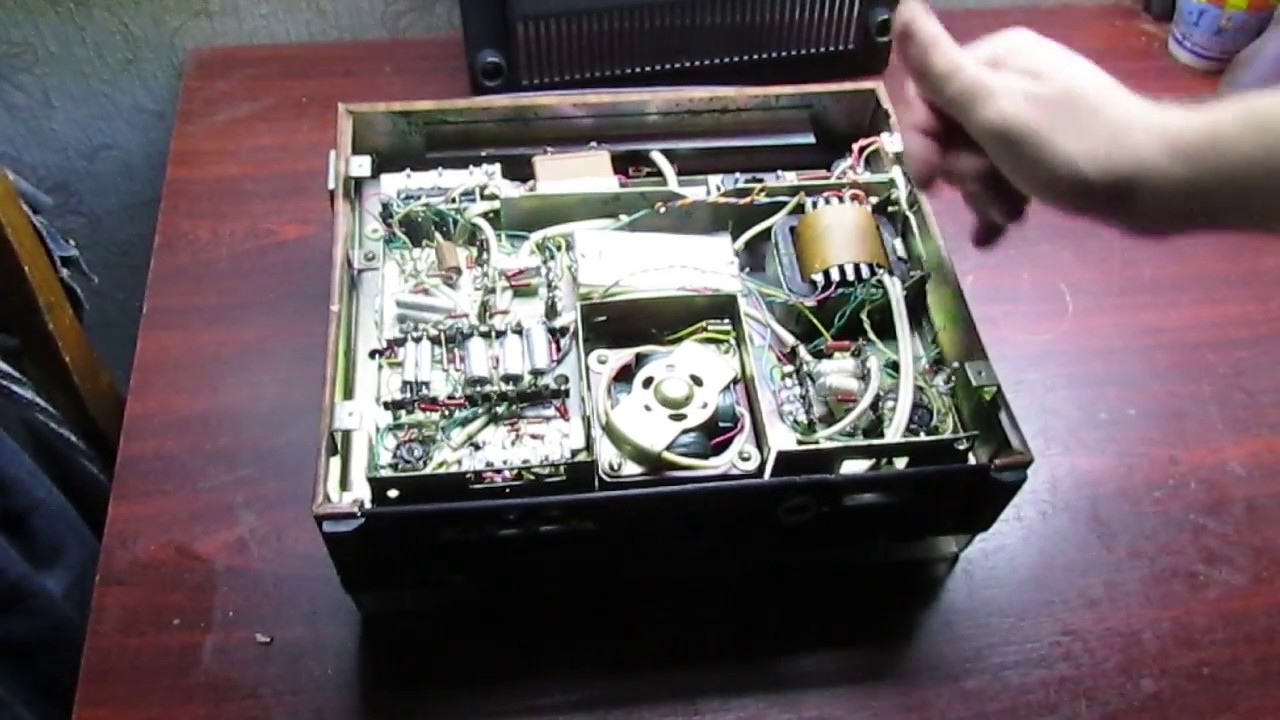

На макете пока побудет ТАН 9 (он тихий) позже куплю от Ноты 303 есть в продаже новыми.

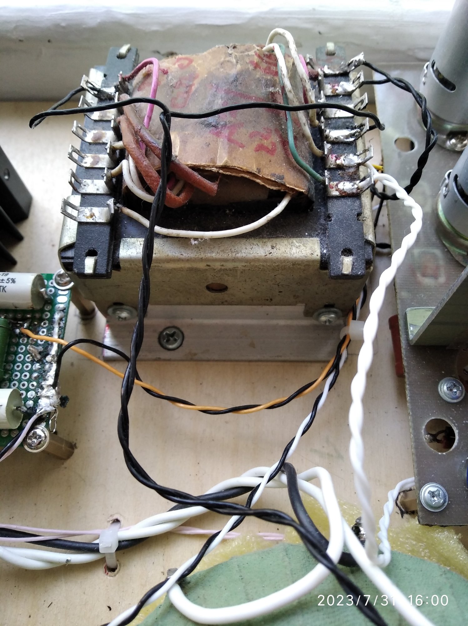

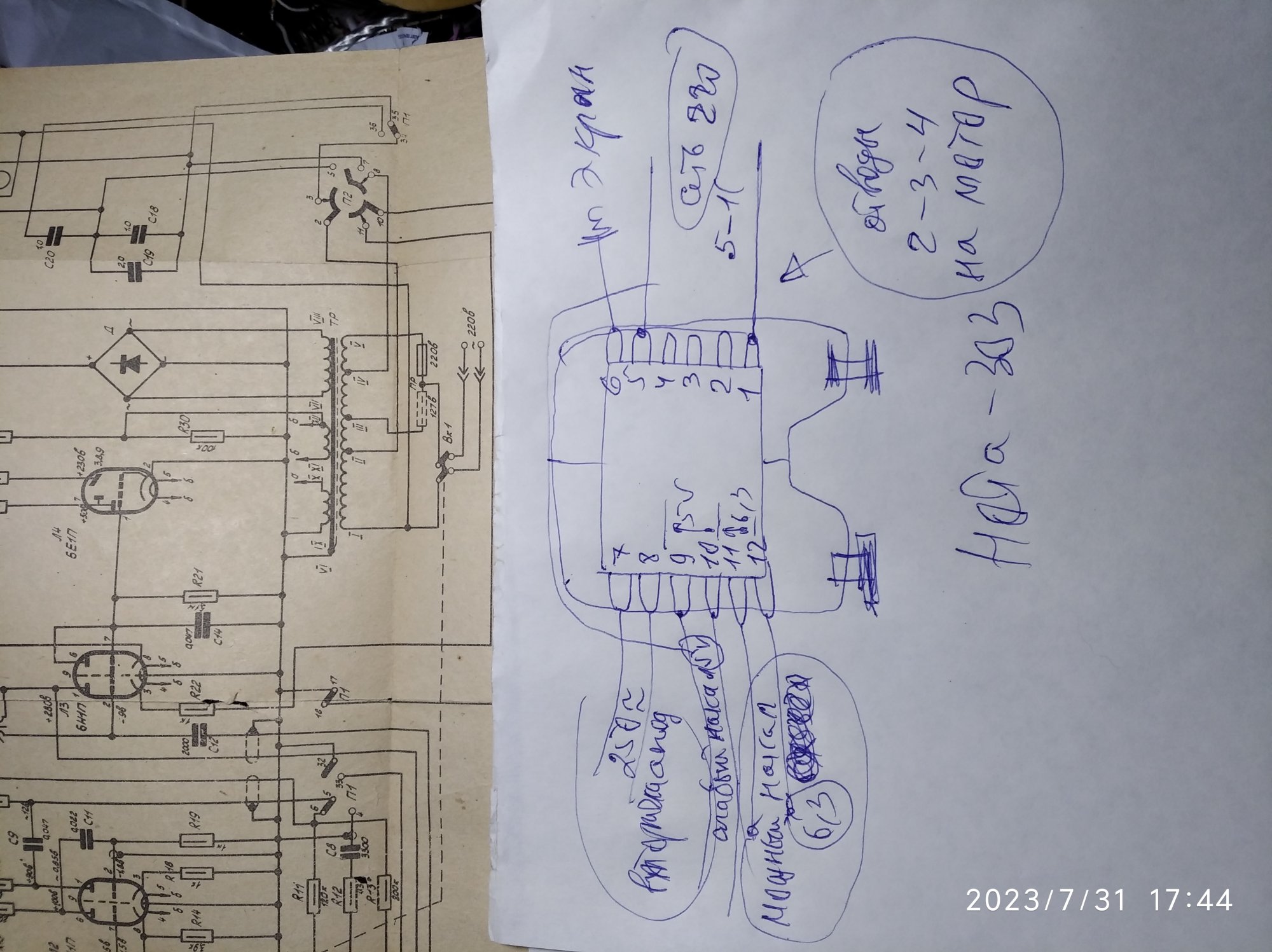

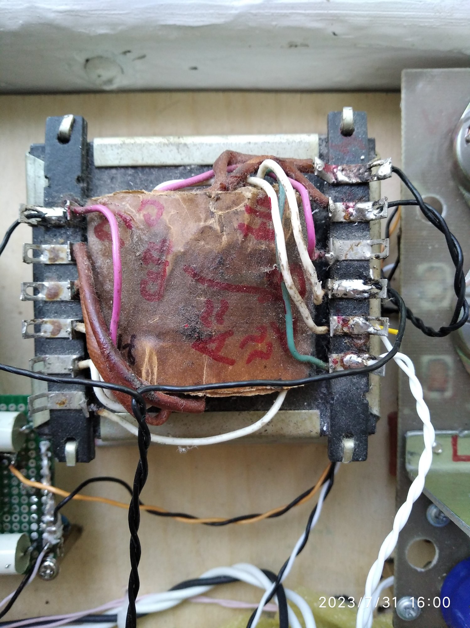

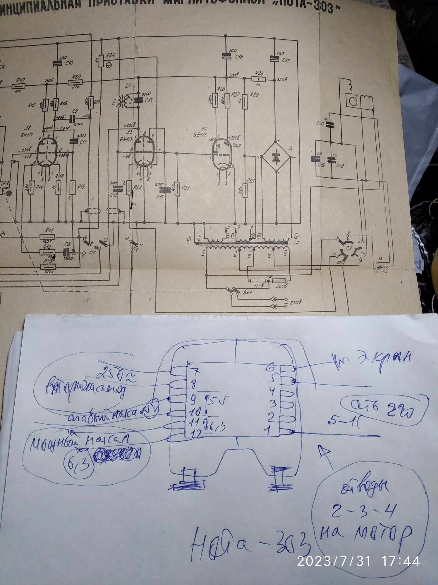

Когда добудете силовик от Ноты, аукните, скину фото его распайки, там много контактов, без схемы не понять. Первичка с кучей отводов на разную сеть и отводы под питание мотора .
Держите досрочно))))
Правый верхний угол, витая пара МС черные, накал 6, 3. Правый нижний угол витая МС белый- анод 250 вольт переменка.
Левый нижний угол, пара белых проводков- накал 5 вольт, слабый, для входной лампы
Черная пара зашла снизу и разбежалась по краям- 220 в.

Благодарю! smile_13
Анодное 250в с Тр. до диодного моста, вот то, что нужно ))

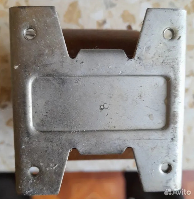

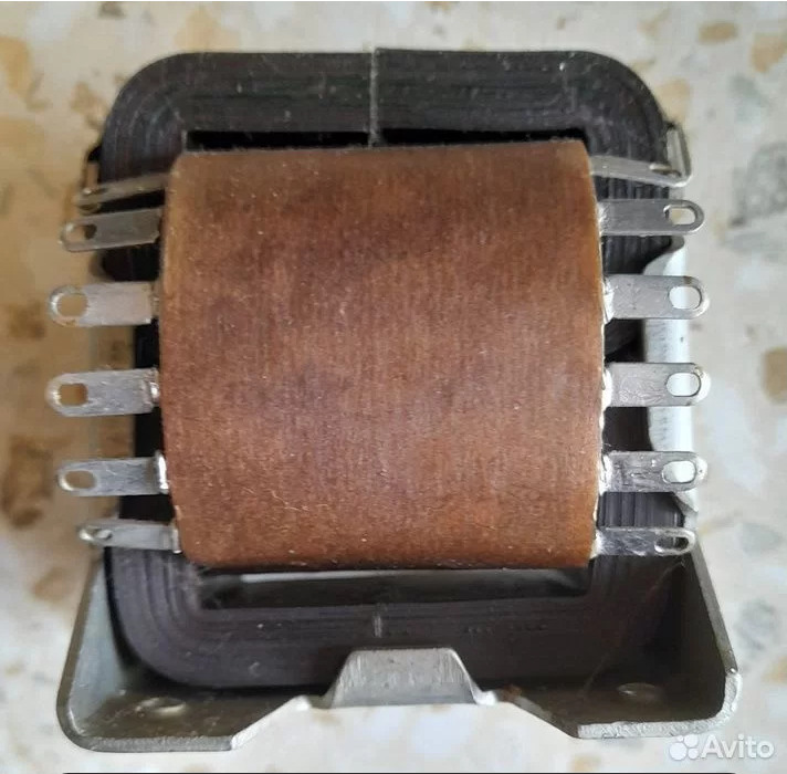

Обратите внимание на уголки внизу, ими проще всего крепить силовичка , привинтив или пришурупив уголки за его железные крепежные лапки
ПС. Таких силовичков теперь три: у меня, у дяди Паши , вы -третий.
В продаже немного другие:
Ноты - М и 303 были обе, там трансы одинаковые. такого -не помню. Допускаю, что это транзисторный вариант, Нота-304.

Уточню, схема соответствует для 6Н8С?
По ней буду собирать усь.

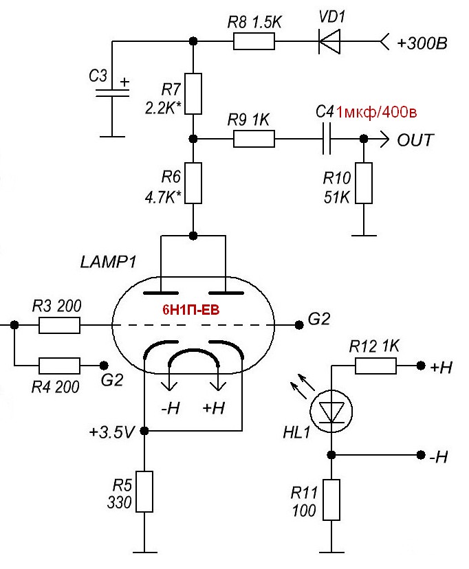

Сейчас в архив, там была родная схема НОты с картинками силовика
Продавец уверяет для 303-х
Но он и приврать могёть лишь бы продать _hm_

Ваша правда! Ваш силовик- от Ноты-303, нашел желтую от времени схему с картинками.
Сейчас разберусь, там пронумеровано
И таки да, транс там на ШЛ, не на Ш.
не надо архива , Саша, это 304 , транзисторная .
у меня такой же валяется где то .
на картинке 304 , там он стыдливо прячется за шасси

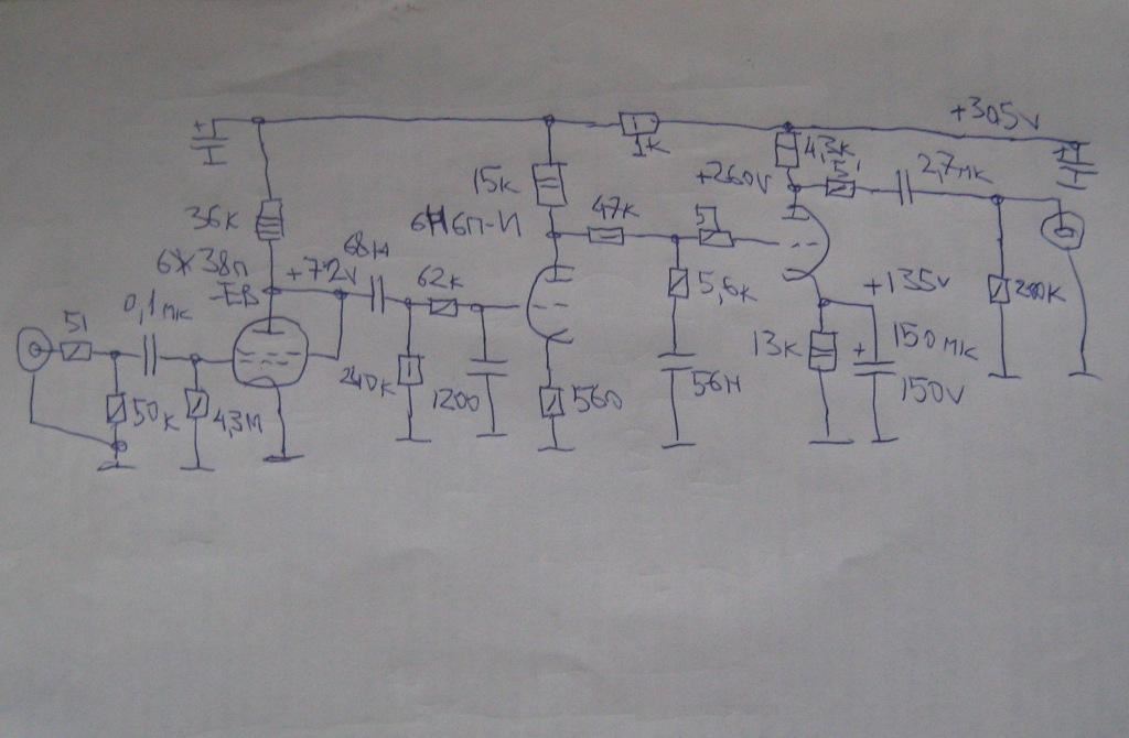

6Ж38-ЕБ обвязки нету на эту схему, Робертович поделился но она совсем иная.

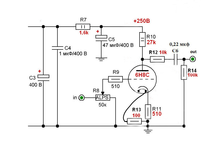

Доработка схемы на 6Н8С для входа на УМ.
Делитель Павел подсказал.
Зачем нужен делитель с участием R12?
Накал на землю через 100 Ом? Обычно его подвешивают на высокоомный делитель с положительным напряжением. Для закрывания паразитного диода.
Что бы поднять выходное сопротивление, видимо)
Так оно паразитное, это выходное сопротивление. Входная емкость есть и у входа УМ, и у выхода самой 6Н8С.
Внутреннее самой восьмерки не маленькое, его еще снизить бы не помешало.
Получается, что получили усиление на лампе, затем его порезали на выходе. Ухудшив линейность каскада при том же выходном напряжении, порезали полосу, и снизили его динамический диапазон.
Зачем?
Там бы по этой лампе на канал, с запараллеленными триодами.
Так я об этом и говорю.
Зачем?
То, что вы говорите вот готовая схема:
Люди собрали, послушали и отписались говно если кратко )
Если откинуть делитель и кондёр С4, примерно 135 вольт по напряжению с анода попрёт на вход УМ, не треснет оконечник?
