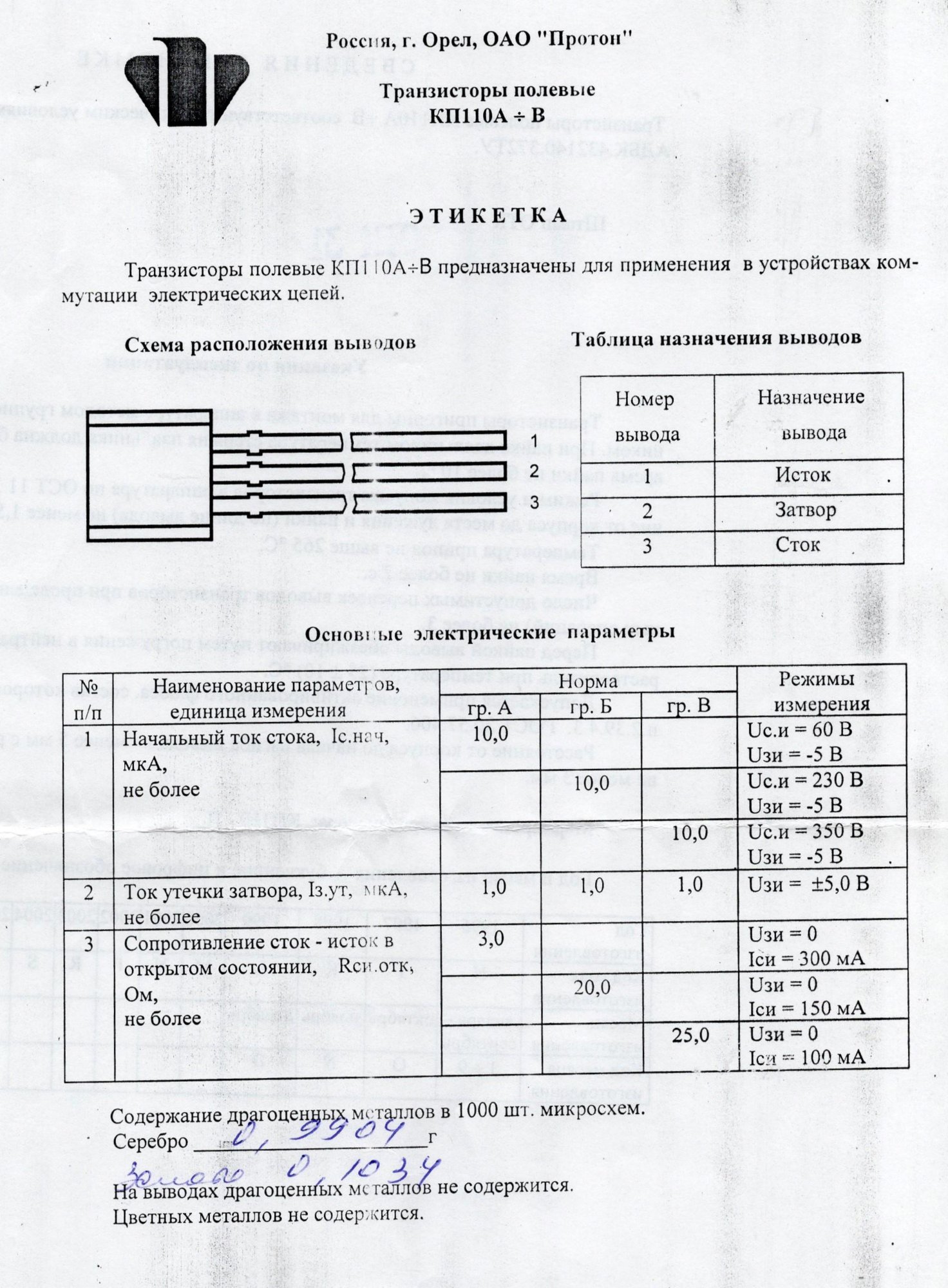

Взял на пробу интересные полевики КП110, они МОП, нормально открытые по образу JFET , закрываются 3-5 вольтами. Параметры внушают.
А есть даташит на него? Гугл что-то уснул, не ищет.

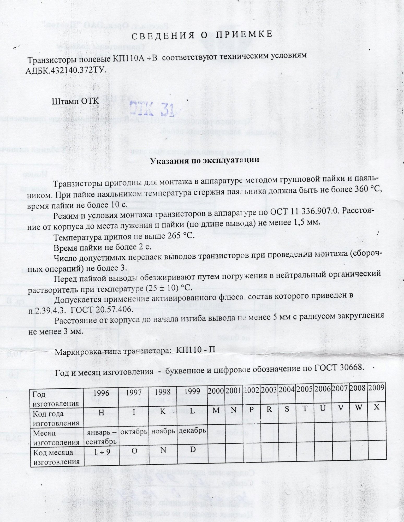

Видел этикетку на него, купил пяток штук, маркировка собачая. Нет цифры.
https://dm.vyvoz.org/directory-radiodetali/detal/kp110v/ вот что есть
В прежнем компе были данные по 110-м, нашел где-то.
Паспорт совсем куцый, даже предельные параметры не указаны. Черные ящики какие-то.
ВАХ бы им снять. Не работать же с ними вслепую.
Там напряжение пробоя что-то там 300 вольт по памяти. Они коммутируют какие-то световые мульки .Если сегодня будет время_крутану мегаром на пробой.
А, ну вот же данные, 350в, 300ма, 20 ом. Прочее между цифирями.
Судя по паспорту, А, Б, В отличаются пробойным напряжением и сопротивлением открытого канала.

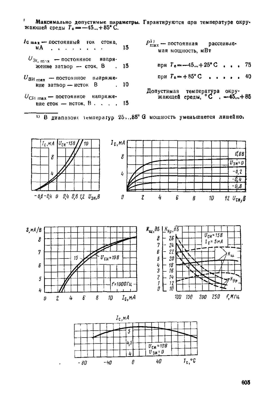

Нашелся похожий, ВЧ, с изрядным начальным током стока.

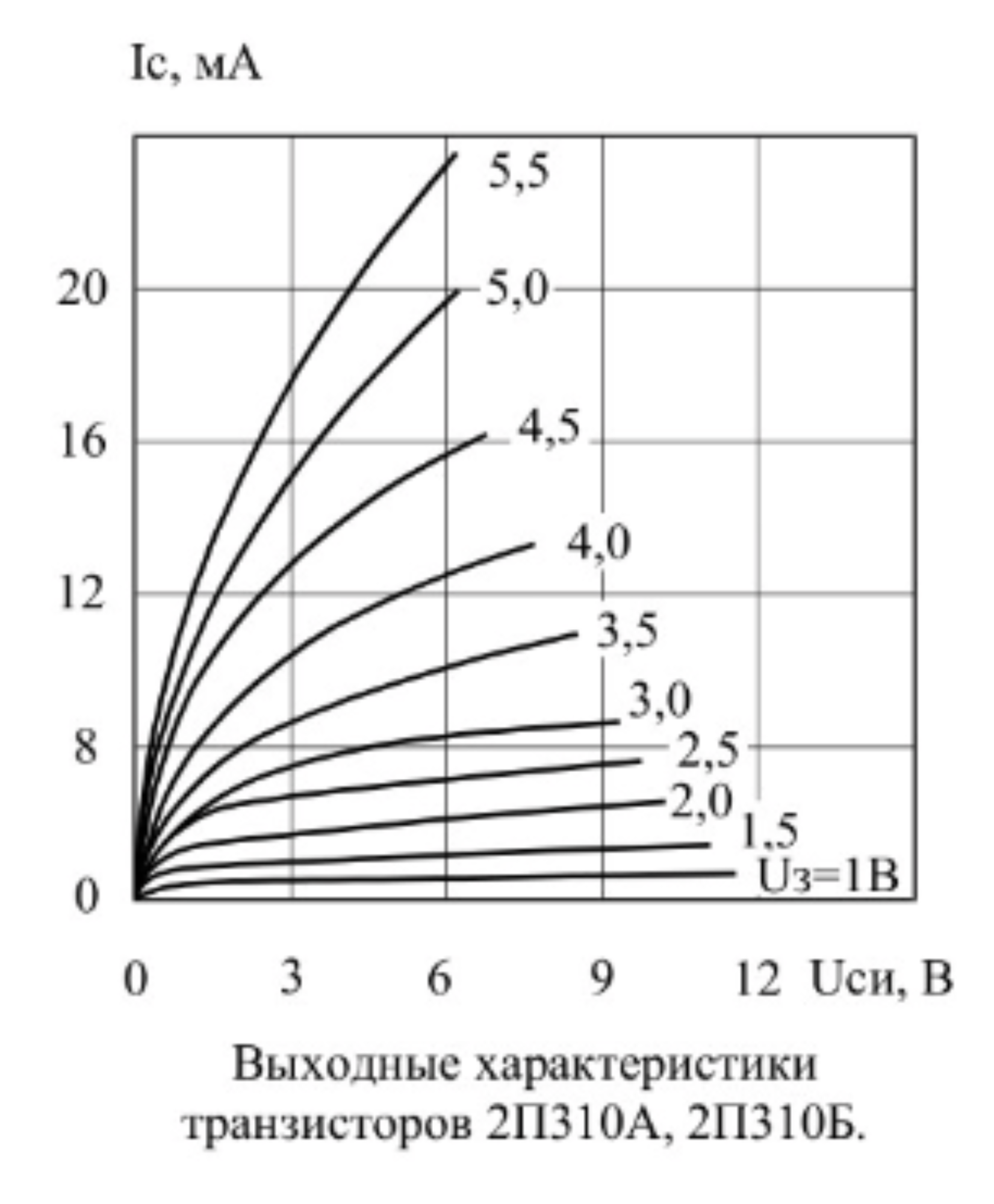

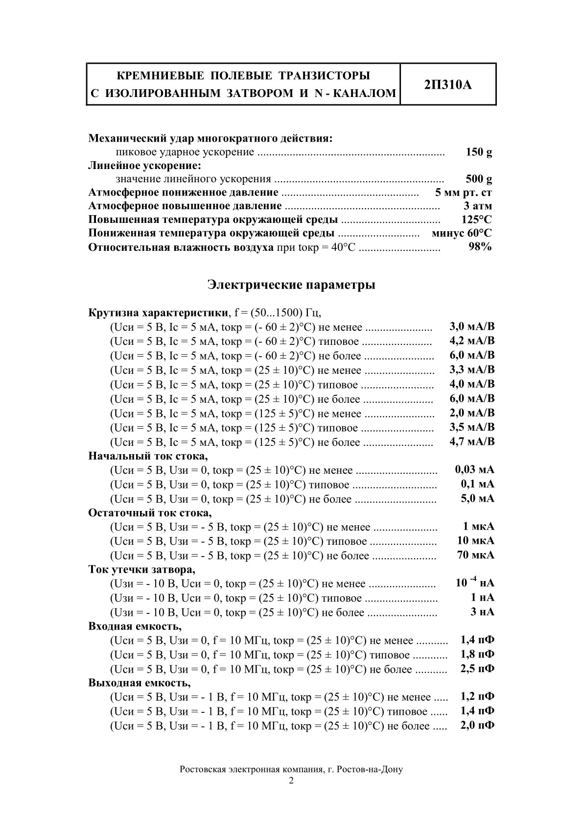

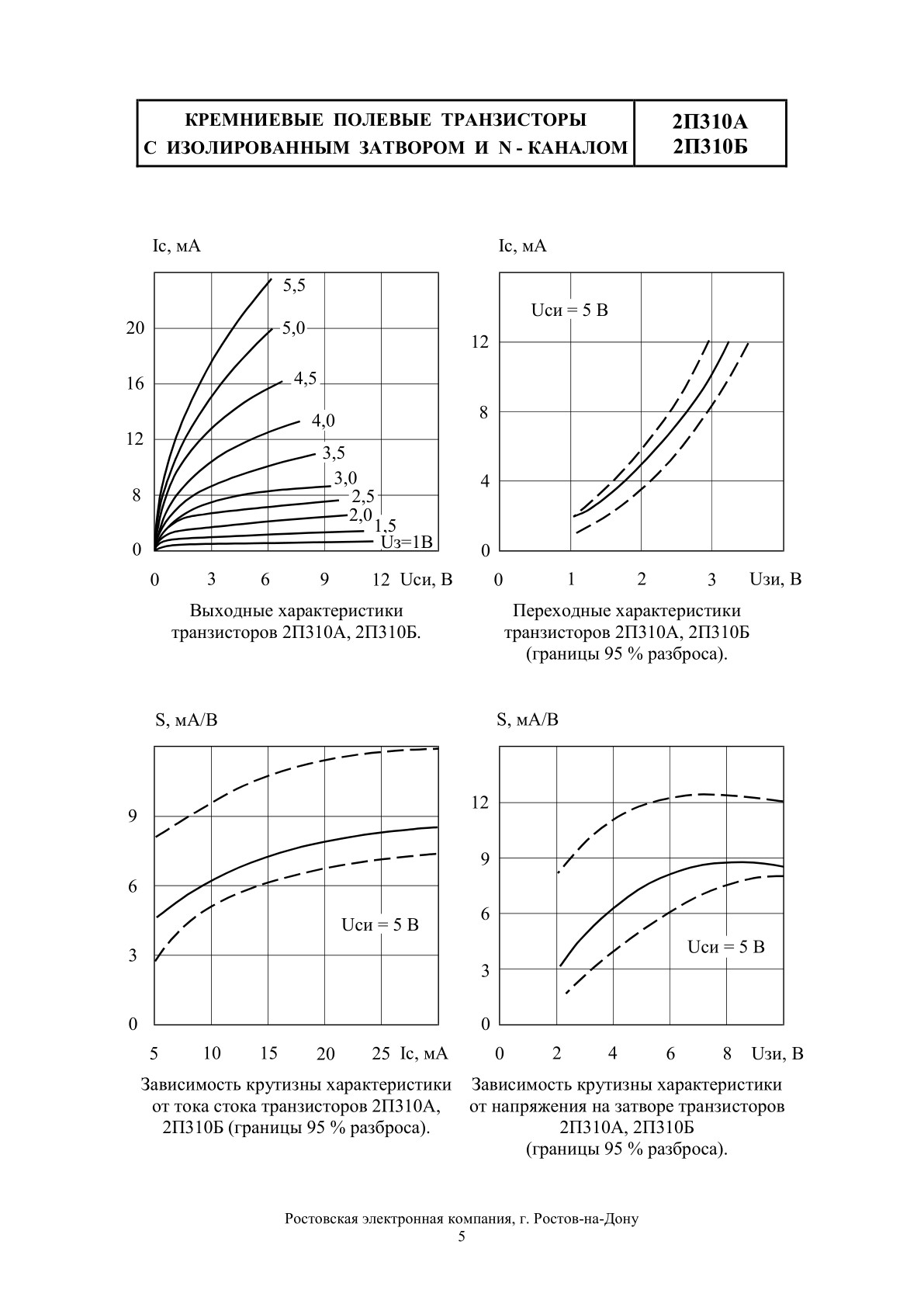

Для графика 2П310 это 3 В в середине нагрузочной линии, на участке сток-исток, с девиацией тока 9...12 мА. Нагрузочная линия перпендикуляр к точке тока стока 10,5 мА и напряжения сток-исток 3 В.
КП313 так вообще имеют точку нулевого смещения внутри рабочего графика ВАХ.
