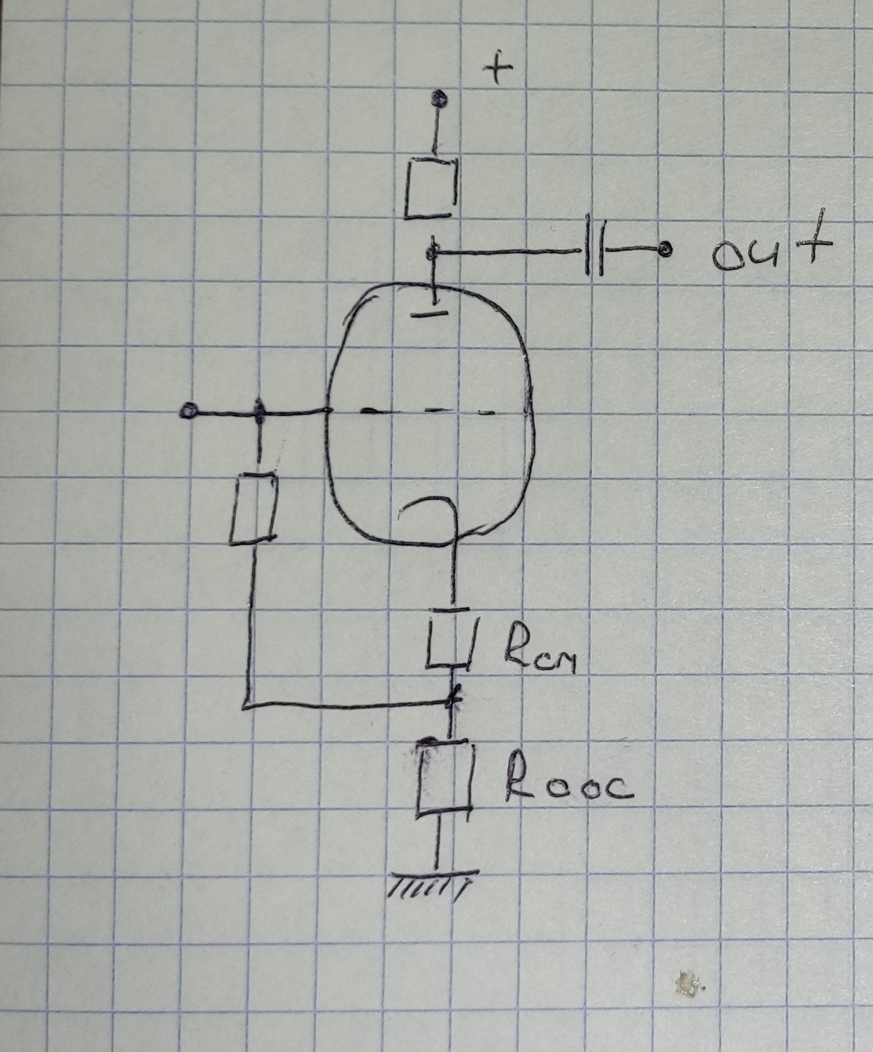

Мне вот подумалось, для АБ_1 усиления много не надо, что если использовать не тупенькую лампу, а с большим усилением и излишек потратить на ООС. Поставить в катоде определённую часть анодного резистора. Аналогия с катодной обмоткой, какое соотношение резисторов будет, такую глубину ООС и получим. Поставим как в ФИРН Ra равный Rk, получим выходное почти как у повторителя и усиление 2.
Как вам идея?
Как вам идея?
А мне нравится. И звучать будет неплохо. Вроде бы катодник, но не катодник. А .....анодный повторитель Алефа!!!
тогда уж думайте как туда 6э5п пристроить , с ее "сочным " звучанием. причем в "УЛ" включении
Предлагаете в таком включении использовать пентод?
По-мне, слишком усложняется конструкция. Напряжение на 2 сетке ведь относительно катода, а у нас он сильно удаляется от земли. То есть просто кинуть 2 сетку на питание не выйдет
Лучше в триоде, по-моему. Любая с большим усилением и током подойдет. По крайней мере "на попробовать".
он тетрод и , чем усложняется ? еще одним резистором в аноде ?
Тем, что у нас при большом резисторе под катодом получается "попутная" ООС по 2 сетке. Когда катодный резистор чисто смещение, несколько вольт, можно не обращать внимания, но у нас гораздо больше будет.
г811 smile_10 и усиление и ток и зрелища
Как вам идея?
Это ровно наоборот, а не катодная обмотка. ООС по току.
Выходное сопротивление увеличивается.
Нет, с одной стороны я согласен, все мы знаем что убирая ёмкость из катодного смещения, падает усиление и растёт выходное каскада. Но почему когда в повторителе резистор в катоде, то сопротивление низкое? Потому что снимаем тогда с катода?
В моих опытах по увеличению катодной емкости нечеловечески ощутимо росло ВЧ. Хорошо бы понять, почему
