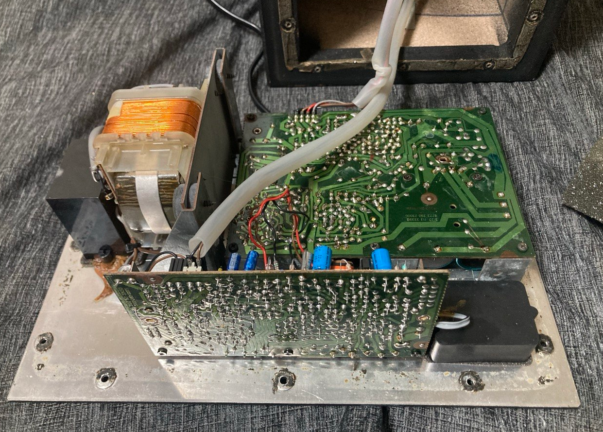

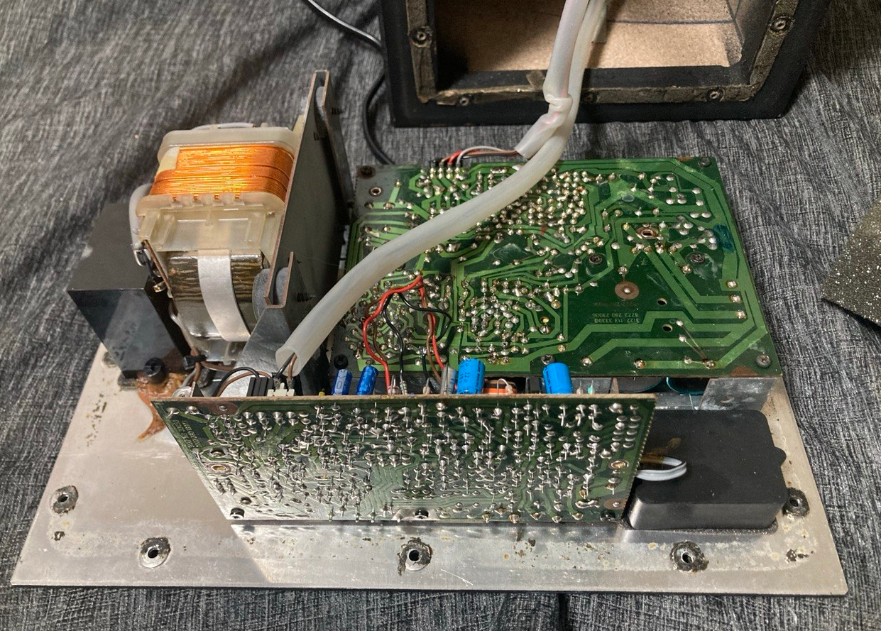

Чисто визуально изобразил как идет линия питания от трансформатора к выпрямителю вверху на иллюстрации через всю плату УМ. И линия от кнопки вкл/выкл для разряда конденсатора Stand-By, и сама перемычка УП => УМ выглядит как типа "коса" из луженного провода который уже хрустит при малейшей попытке её еще плотнее скрутить
Может мысль и тупиковая, но может попробовать алюминиевым скотчем обернуть все длинные провода.

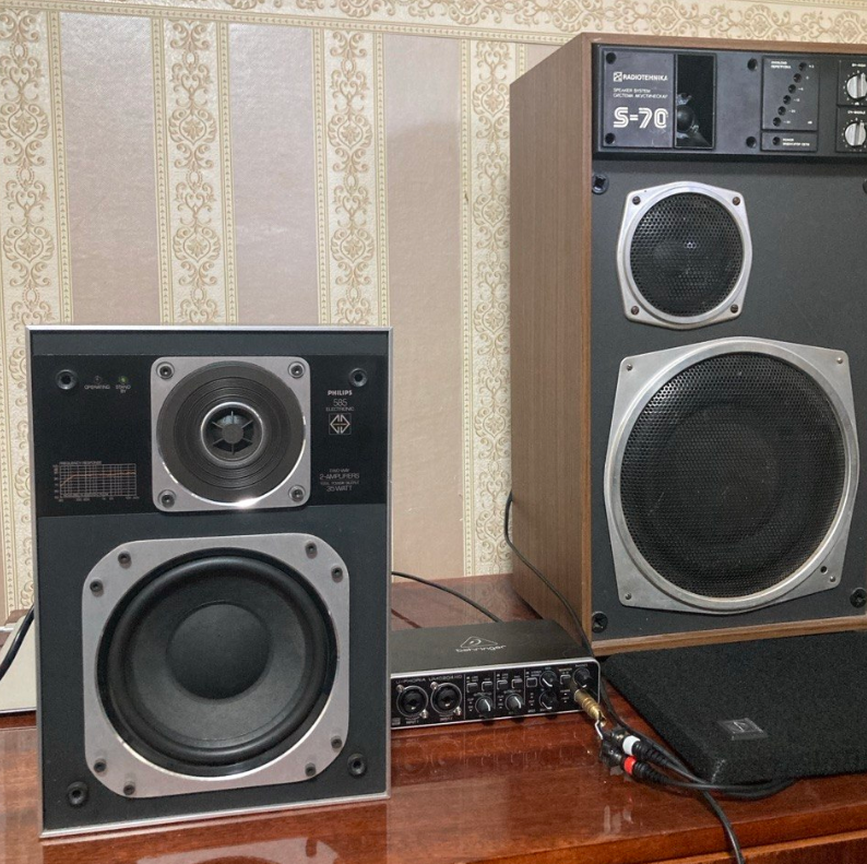

Сравнил характеристики динамиков в обоих колонках и результат таков себе.
fs 51 и 43Гц
У динамика с резонансом 51Гц даже на ощуп резиновый подвес грубее, видимо только его и стоит промазать реставратором резины.
И да, судя по тому как себя ведет ЭМОС на обоих АС, ему "до лампочки" на резонанс и полную добротность в корпусе.

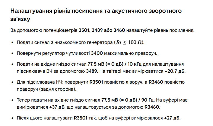

Суть в другом, что от нагрузки частота работы обратной связи плавает, на нагрузку 270мА частота 330Гц, от нагрузки 540мА уже 270Гц и так далее (и судя по всему из эконом режима ИБП даже при такой мощности не выходит). А с динамической нагрузкой в качестве УМ оно себя как поведет?

В ближнем поле 10см, АЧХ ГД выглядит так:
Теперь для меня природа провалов на стыке НЧ/ВЧ ясна, датчик ЭМОС ловит резонансы которые видны на импедансной кривой. Ровно такой случай и с 10ГД-30Б, сам вопросы задал и по ходу дела сам же на них и ответил.
