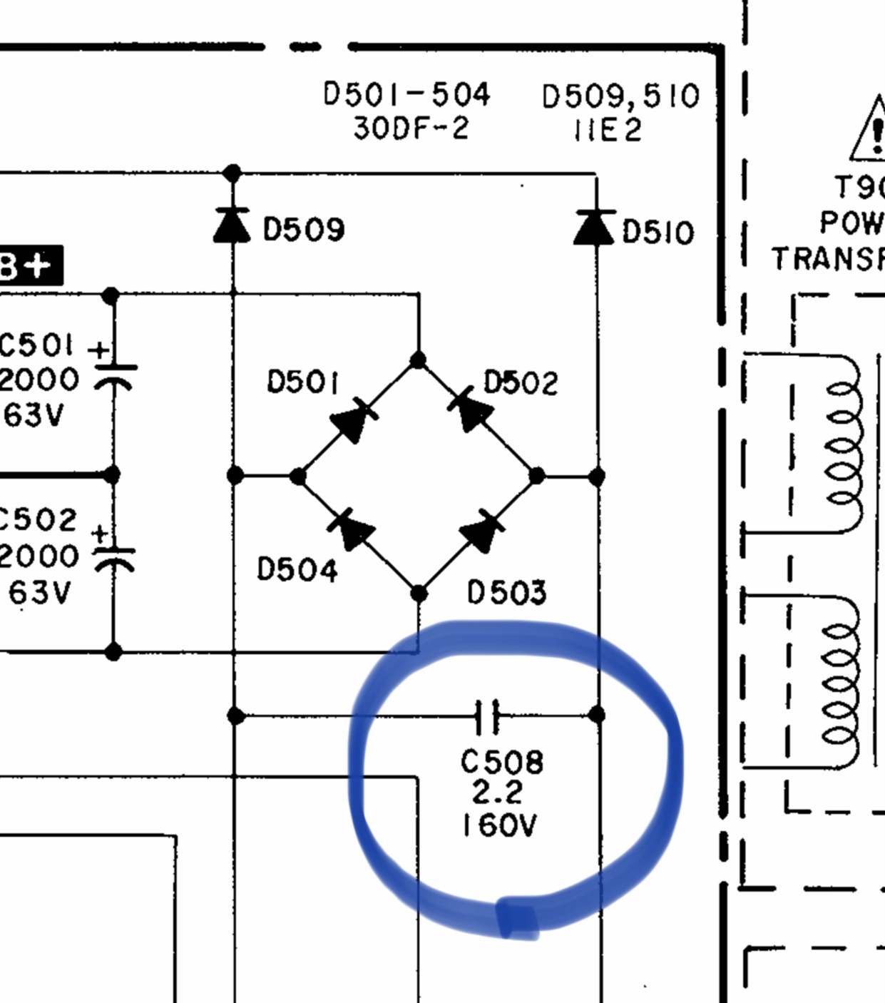

Изменения в схеме УМ
Задали стабильное значение глубины ООС на среднем уровне, убрали длинные провода и возможную наводку-ПОС от регулятора громкости, ОК.

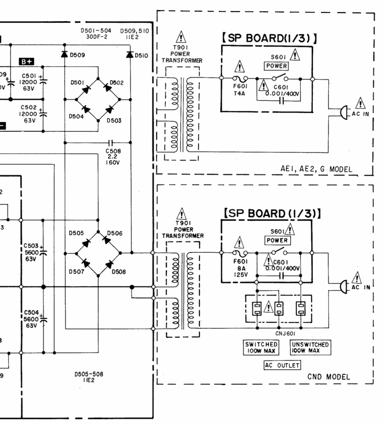

Диодный мост перенесен с платы > на шасси.
Цель?
Еще забыл, земля стабилитронов питания ОУ 15.5V выведена отдельным проводом на землю в бп.
Послушаете без сигнала, возможны проблемы.
Первичная обмотка перекоммутирована с 220V>240V.

Диодный мост был на плате внутри дорожек выходного каскада. Лев.канала. Это от него и заводился он.
Еще 2 случая нашел выход из строя именно левого канала!

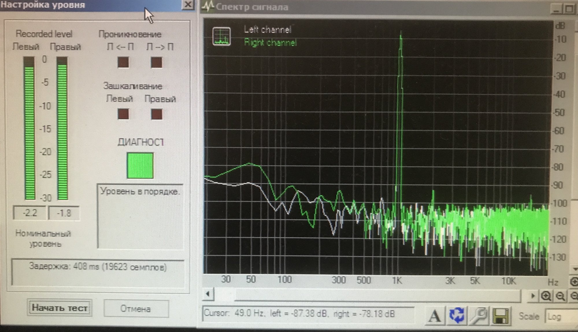

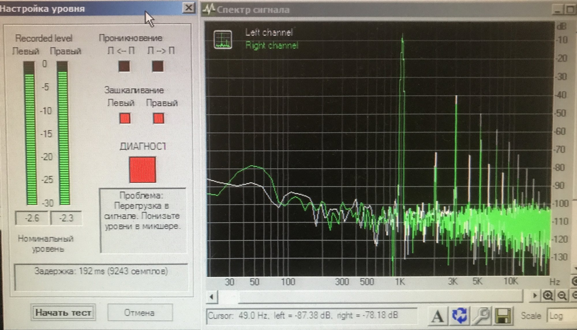

Старый дешовый транзисторный усь как звучит? Такой мерзкий цык цык цык на ВЧ. Вот от этого во вторичке и шунты ооочень помогли.
Це зазвичай прибирають налаштованим СRC снаббером паралельно вторинній обмотці.

Игрался когда-то с ТАН-60 (или 61?). Подключал до 10 мкФ включительно. Без последовательного резистора чётко выделяется одна из гармоник сетевого напряжения, причём усиливается и магнитная наводка. Вот не помню, на чём остановился, могу соврать. Примерно было 4 мкФ+13 Ом, +/-
Не потрібні там 10 мкФ.Можна обійтись на два-три порядки меншою ємністю. Але резистор таки потрібен і не від Балди, а за налаштуванням.
Смотря с какой частотой помехи бороться. Я слушал разницу спектра фона, и по нему подбирал. Разница была в диапазоне 500...2000 Гц. Точно были единицы мкФ. У кого помех в этом диапазоне нет - конденсатор в единицы микрофарад, конечно, не нужен.
Больше ёмкость > диоды моста реже открываются = плодят меньше помех переключения.
Если после моста вместо С фильтра > C-L-C то можно и без этих шунтов вовсе.
А мост с Ц фильтром из конденсатора 25-и летней давности могут нести любые чудеса :)
Изменения в схеме БП
Шунт вторичной обмотки:
2.2 мкФ - смягчает вч, заимствовано в Sony ES.
+ 0.1 мкФ - опытным путем, перестаёт цыкать!
Неплохо бы параллельно первичной обмотке поставить варистор (разумеется после предохранителя). Хотя есть принцип: если работает – не ремонтируй.

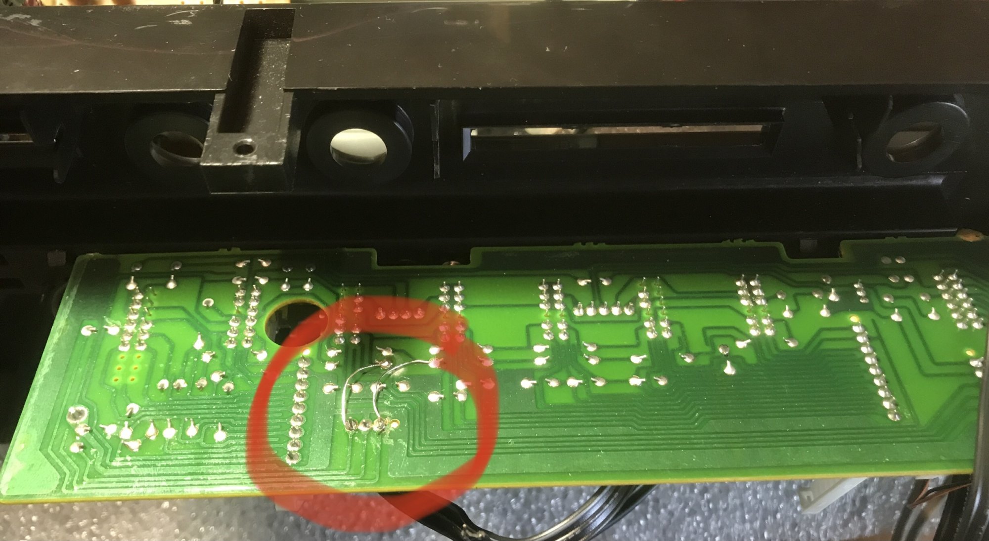

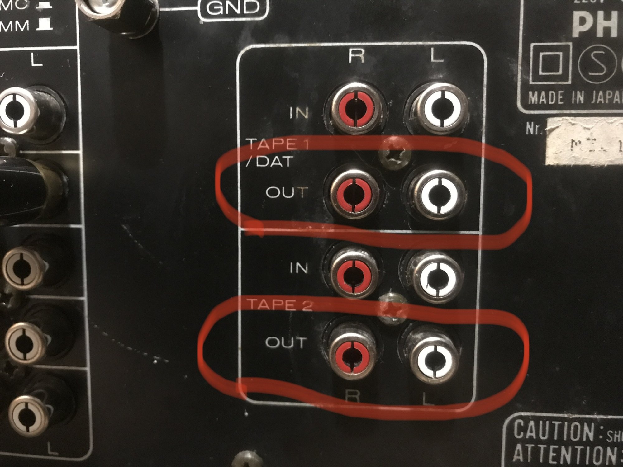

В догонку - это так у него контакты шалят в селекторе входов (типа как п2к).
Все входа одинаково звенят. Сделал в обход перемычками. Теперь OUT стал прямой вход.
