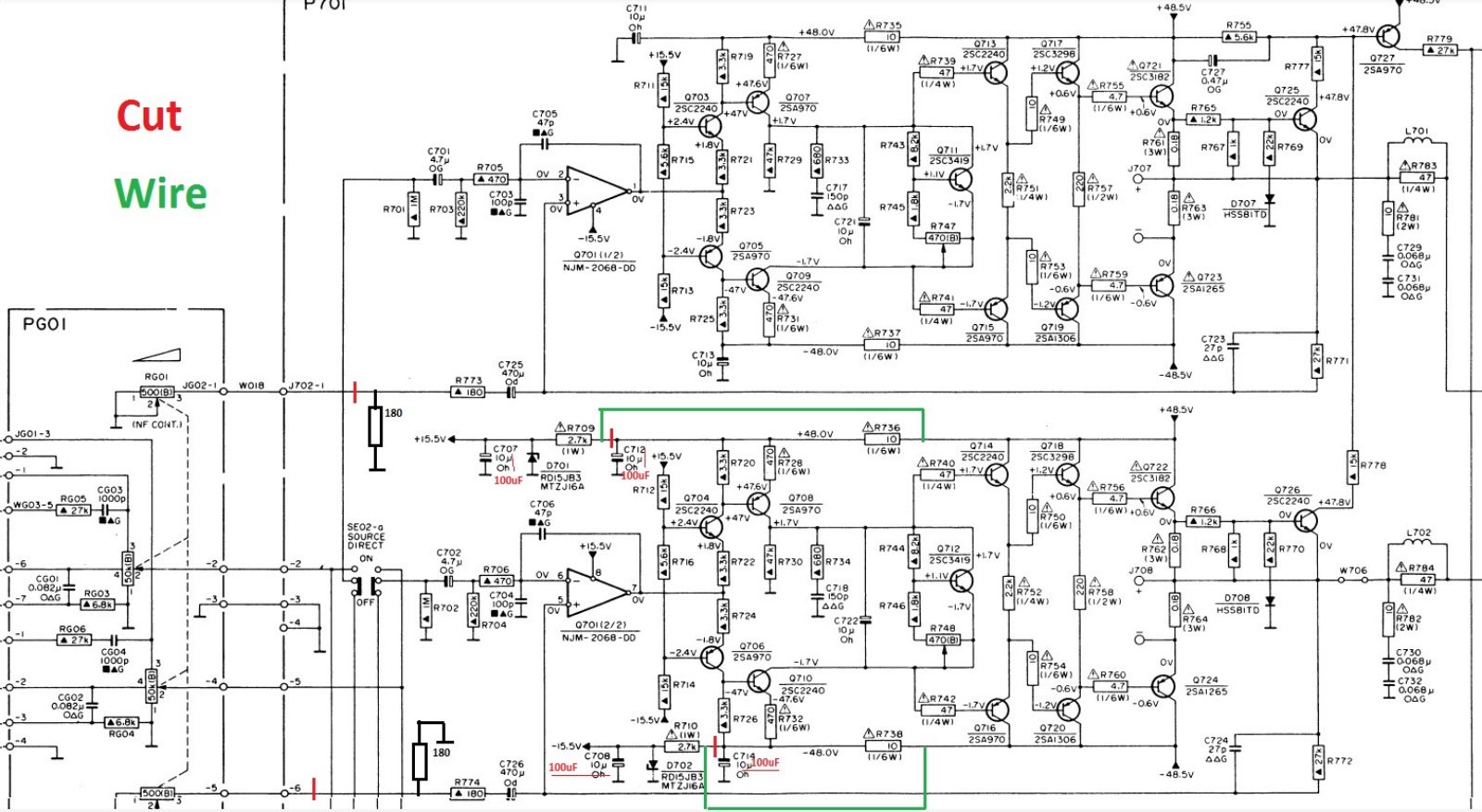

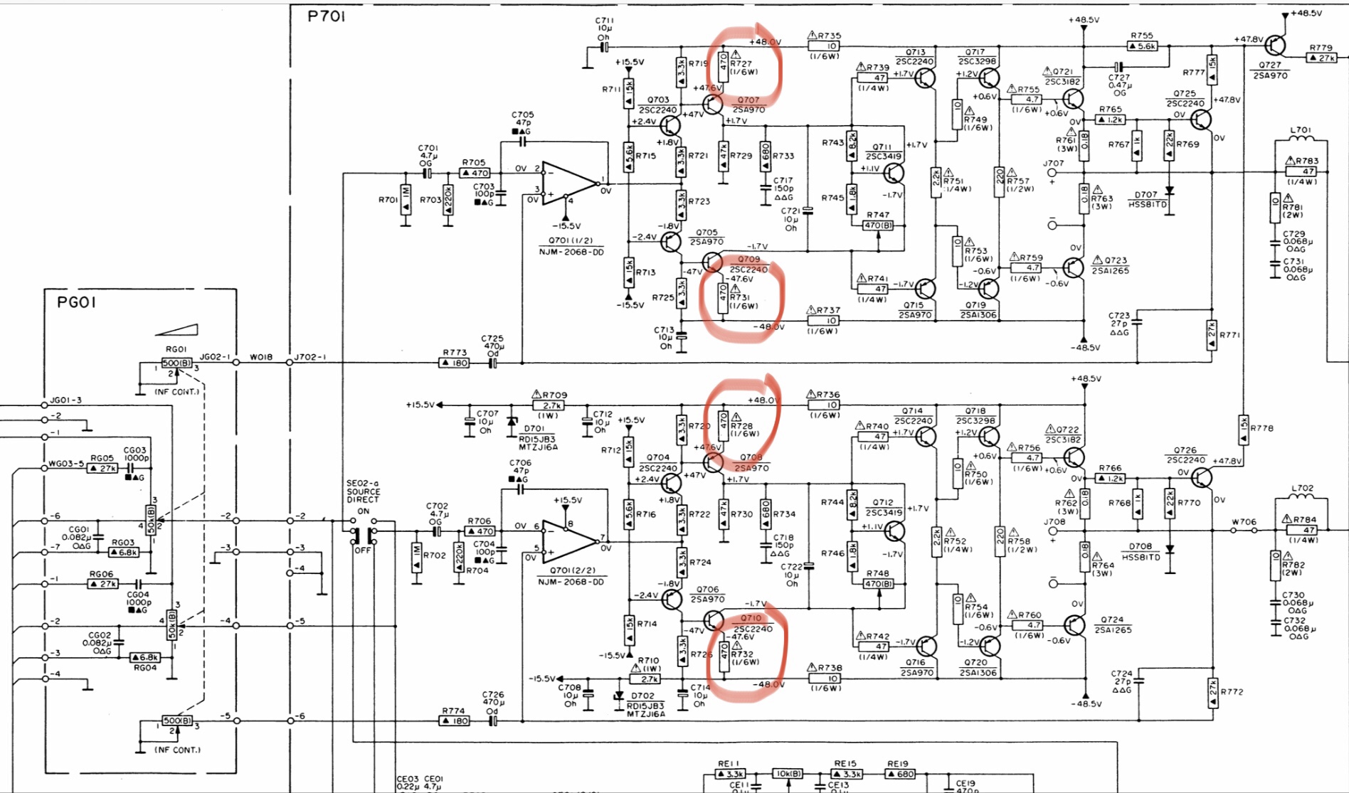

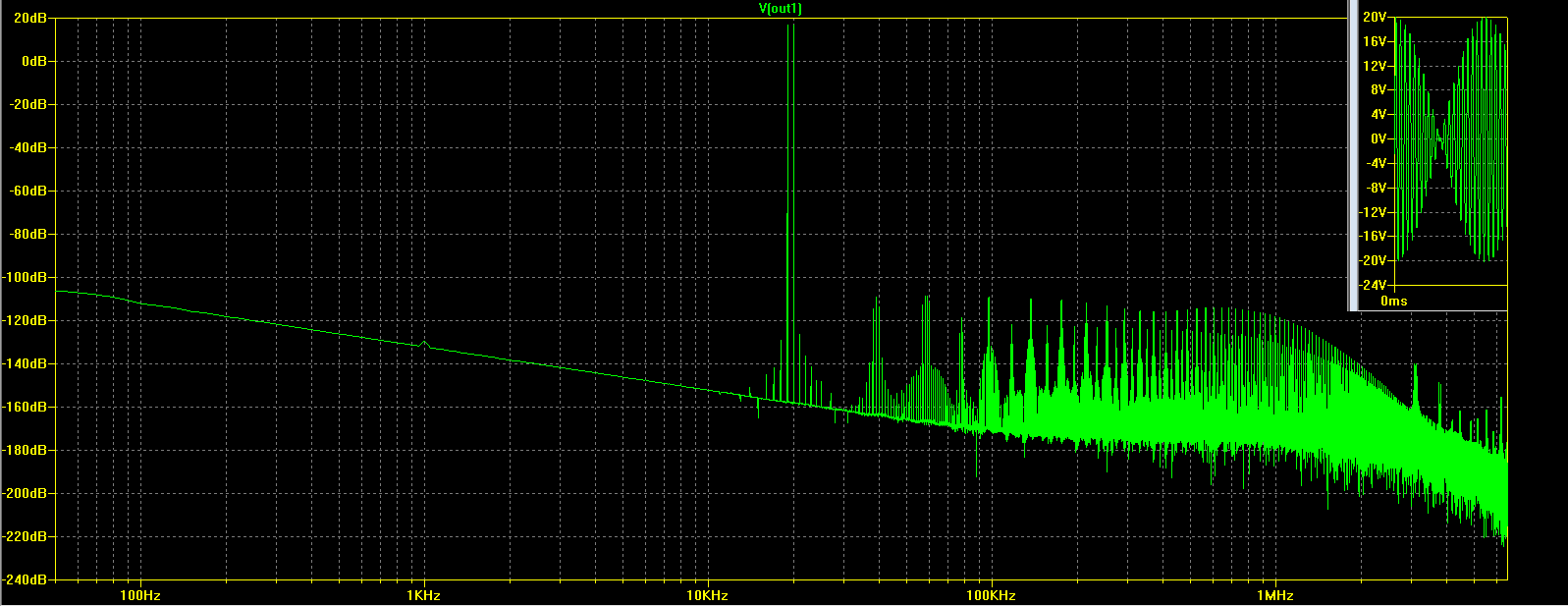

Вот до чего удалось довести схему:
, правда переделок довольно прилично добавилось. Из главного: "первым" транзисторам пришлось через ёмкости заземлить базы. В общем там много, и не уверен что оно того стоит вообще.
Туда бы дополнительную пару выходных добавить (на случай низкого импеданса нагрузки))).
Туда бы пару выходных добавить (на случай низкого импеданса нагрузки))).
А вот при таком питании на одну пару только 8 ом можно тыкать, есть мнение. Иначе усилок сильно рискует.

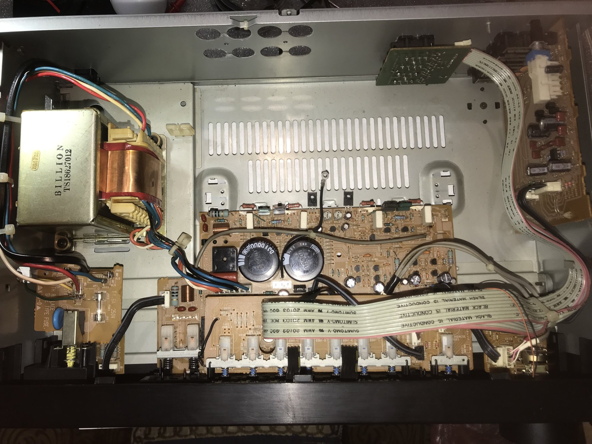

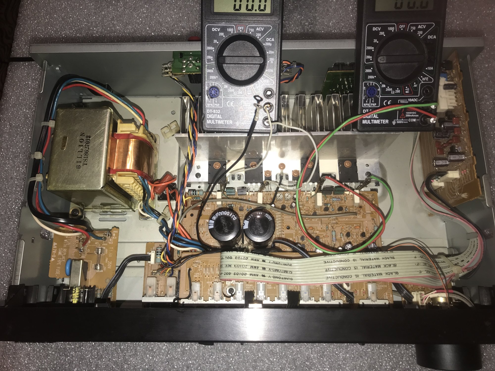

Запустил.
Без выходников.
Вместо них База > Эмитер впаял резисторы по 610 Ом/0.25 Ватт. Горячие, но краска не горит.
В сеть через лампу 100 Ватт.
Потребление от сети 18 Ватт.
На каком резисторе померять напряжение чтоб понимать какой ток? (если это нужно).
Музыку через наушники играет Ок!

Значит, только выходники гигнулись. Среднюю точку выхода гляньте, ноль в норме отн-но земли.

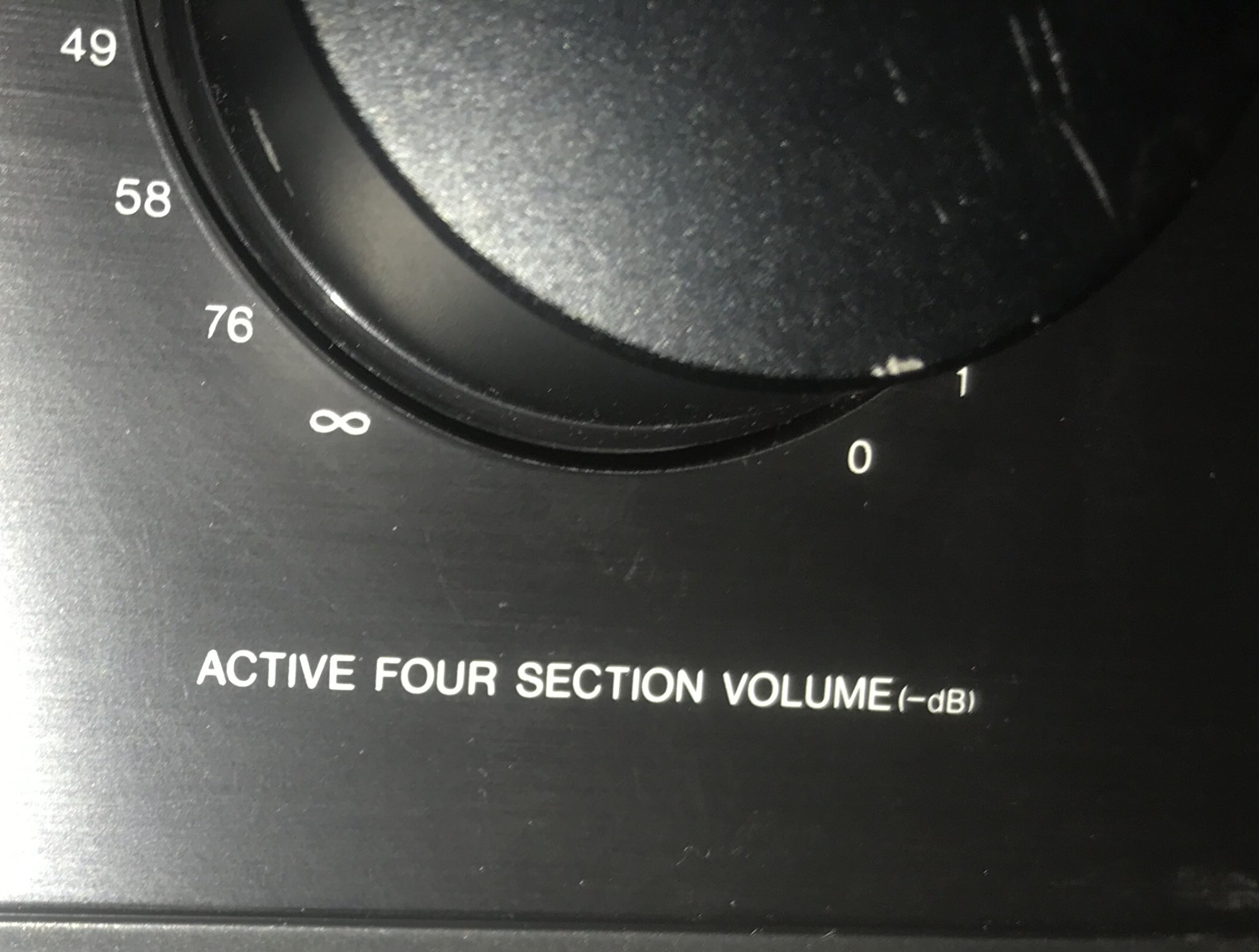

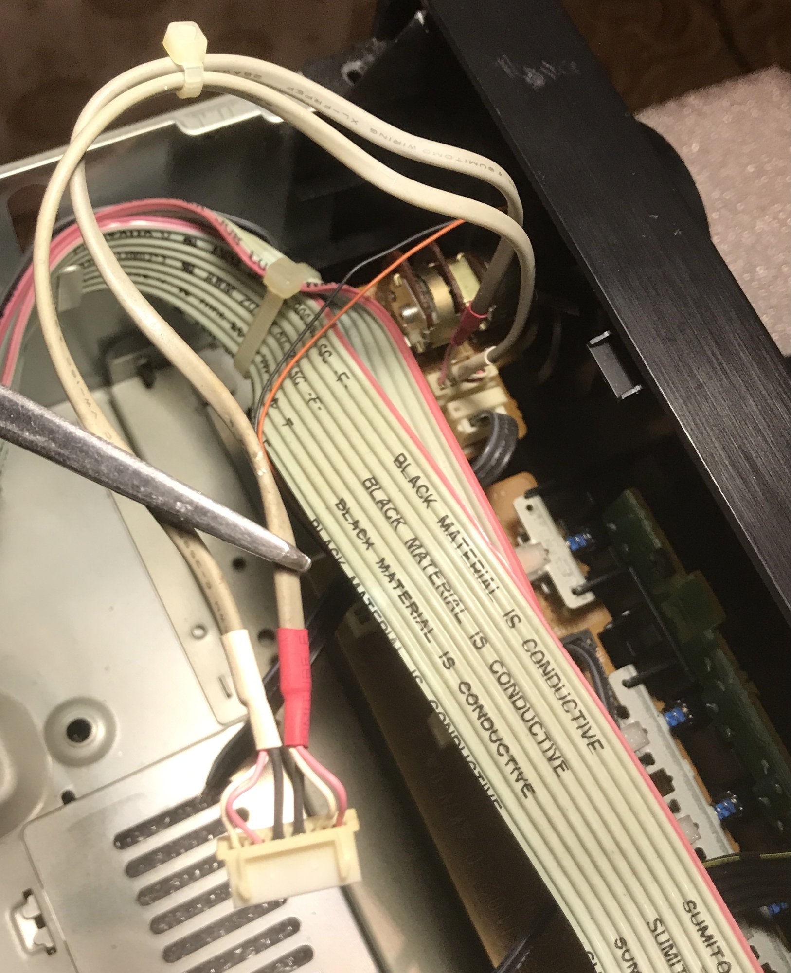

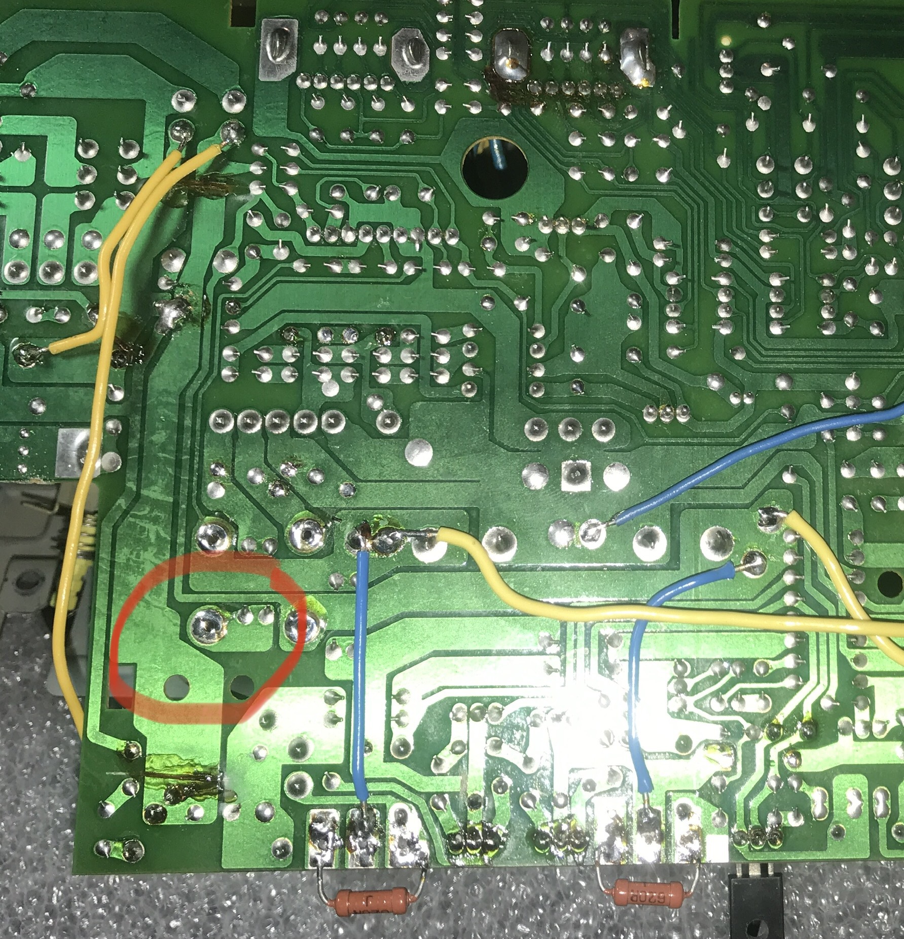

"ЛГБТ" кабель с платы усил. на плату рег.громк. он же рег.делителя ООС по совместительству, а точне по недоразумению.
Разьём 6 конт. В центре 2 земли(экран), рядом два входа лев/прав, и крайние провода с делителя оос лев/прав. Провода в экране "в обнимку".
Делитель ООС заземлил на плате и добавил к R773,774 еще по 180 Ом, а из разьёма выдернул крайние пины и заизолировал.

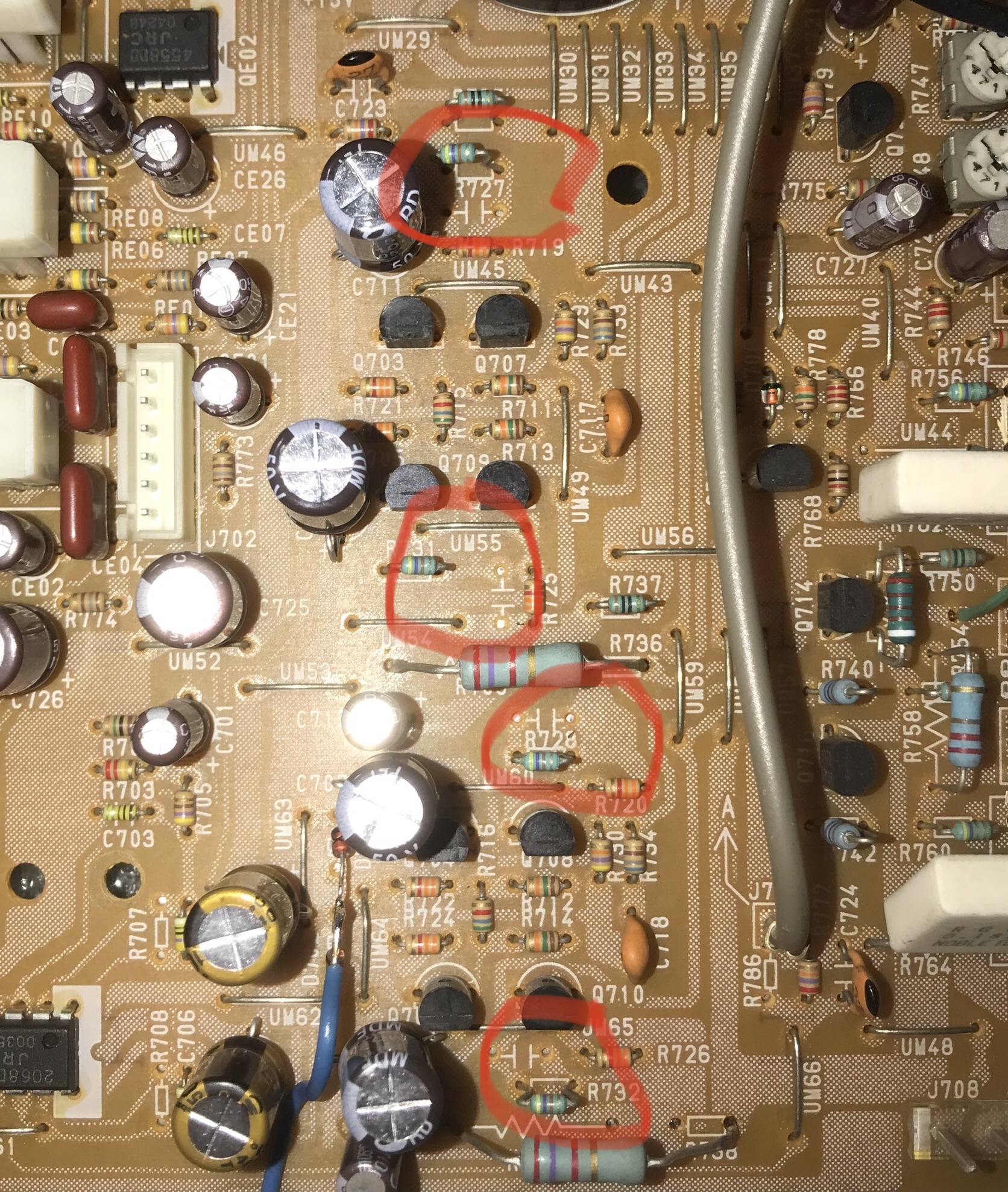

Заметил ещё на плате пустые маста под конденсаторы. Они параллельно резисторам. Отметил на схеме.

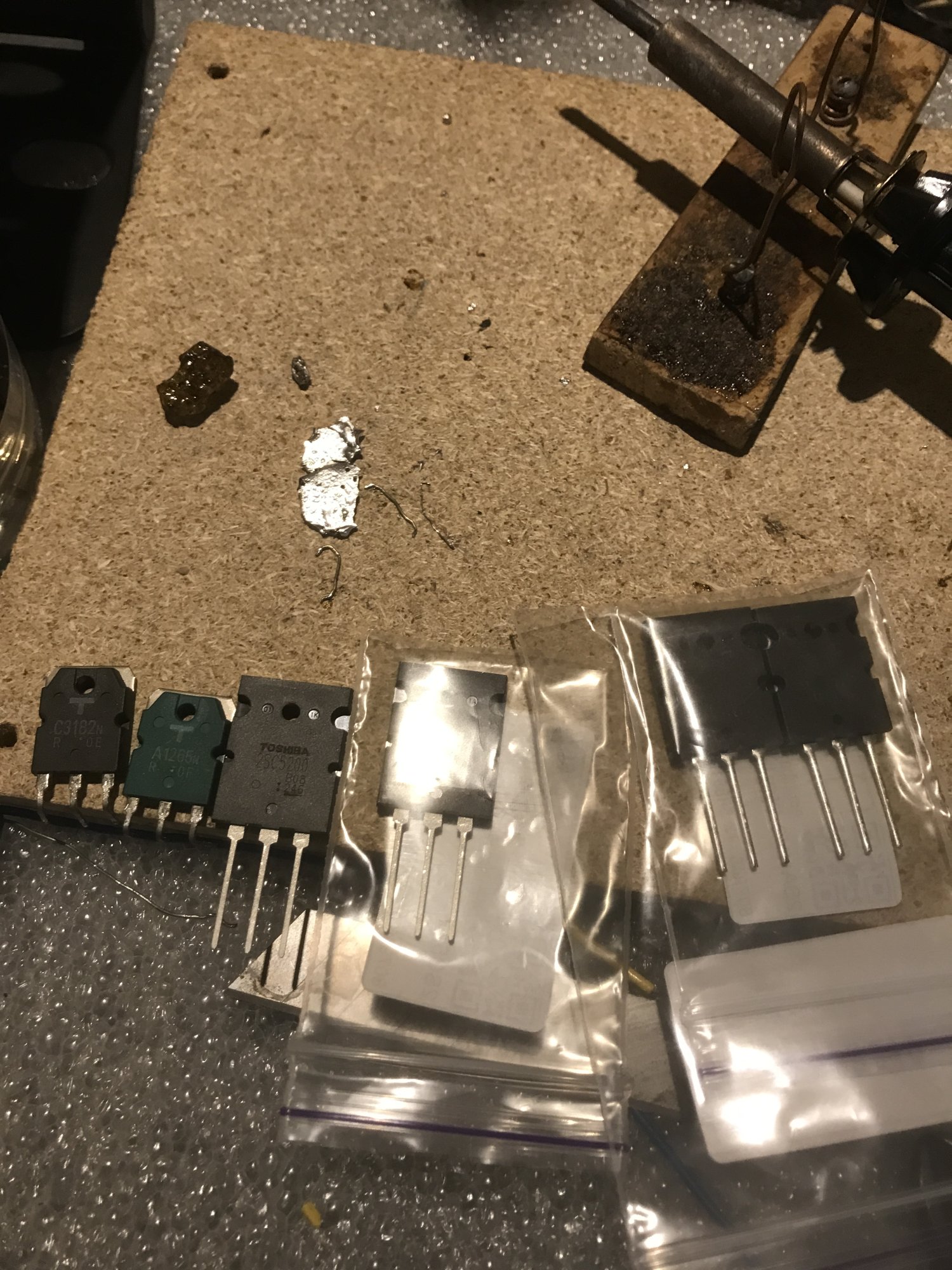

Да. Выходники в одном канале "протянули ноги". Во втором не успели. Уже лежат 4 новых. Но пока не спешу. По совету коллег - велели не суетиться ))))
Сделал. Любитель против самураев из филипс/маранц - счет 1:1 ничья.

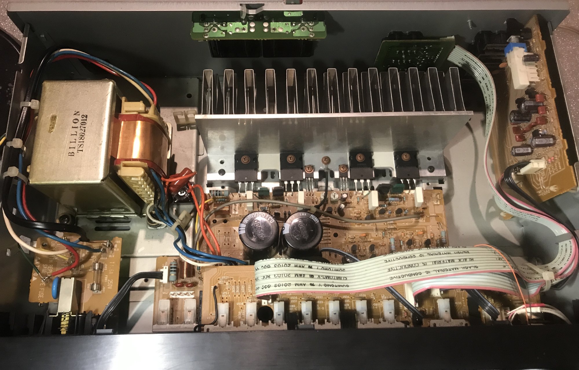

Диодный мост убрал с платы. И еще дорожек напилил по ходу. Очень близко там всё. Намеренно близко.
Ну я же предупреждал!.. ((С) Капитан Зелёный).
Это оно. ПОС в чистом виде.
Они влияют на усиление и фазу на ультразвуке, не меняйте ничего.

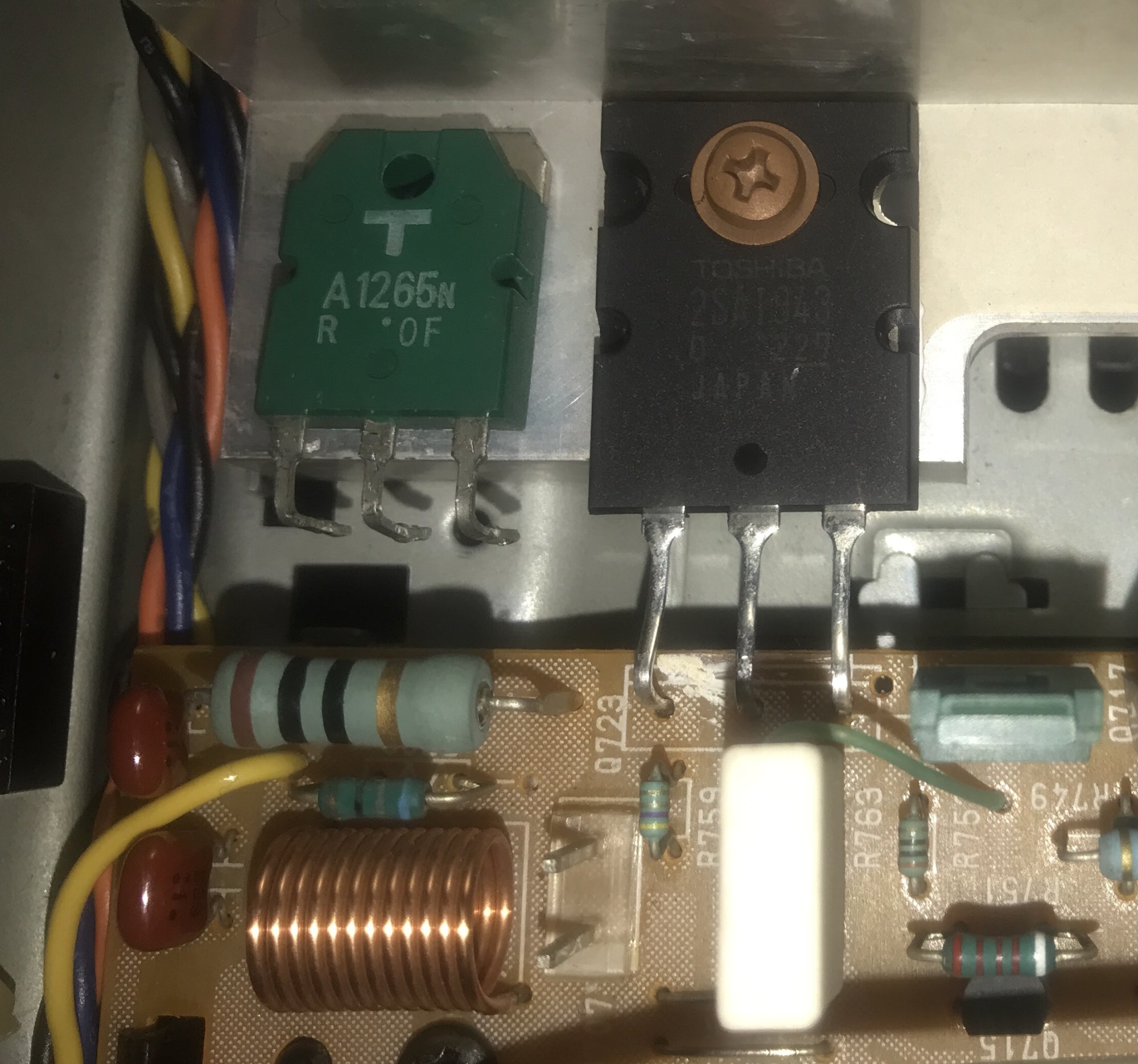

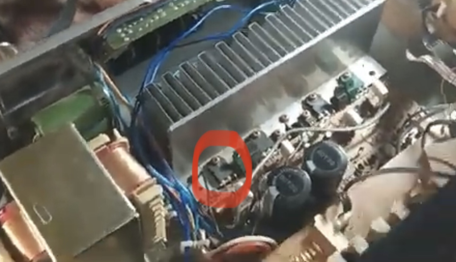

На ютубе с таким же усилком кино, и так же в левом канале транзисторы уже заменены (см. картинку). Вместо зеленой Toshiba A1265 стоит что то черное. В правом сток.
Диодный мост со своими дорожками прям вплотную к выходн.каскаду лев.канала. И счетверенный рег.громк.+рег.ООС, как тут подсказывают = ПОС.
Про остальные нюансы на "бумажной" схеме можно забыть, там всё Ок. А вот какая там печатная плата - это просто ужос. Сигнальные и питающие провода ходят "лгбт" парами параллельно на десятки сантиметров. Порезал там всё это и пустил " традиционным" методом, навесным, проводами.

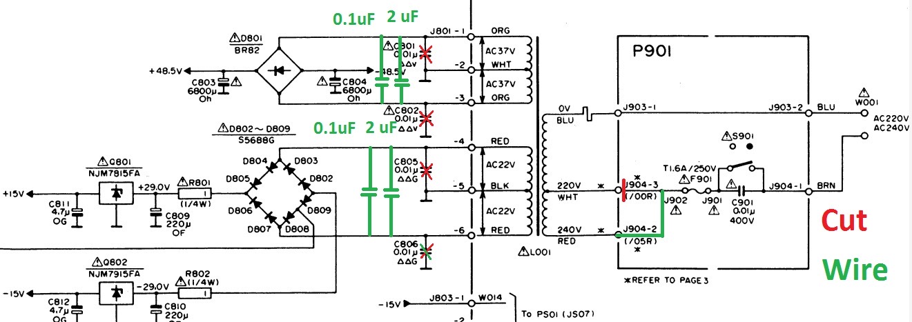

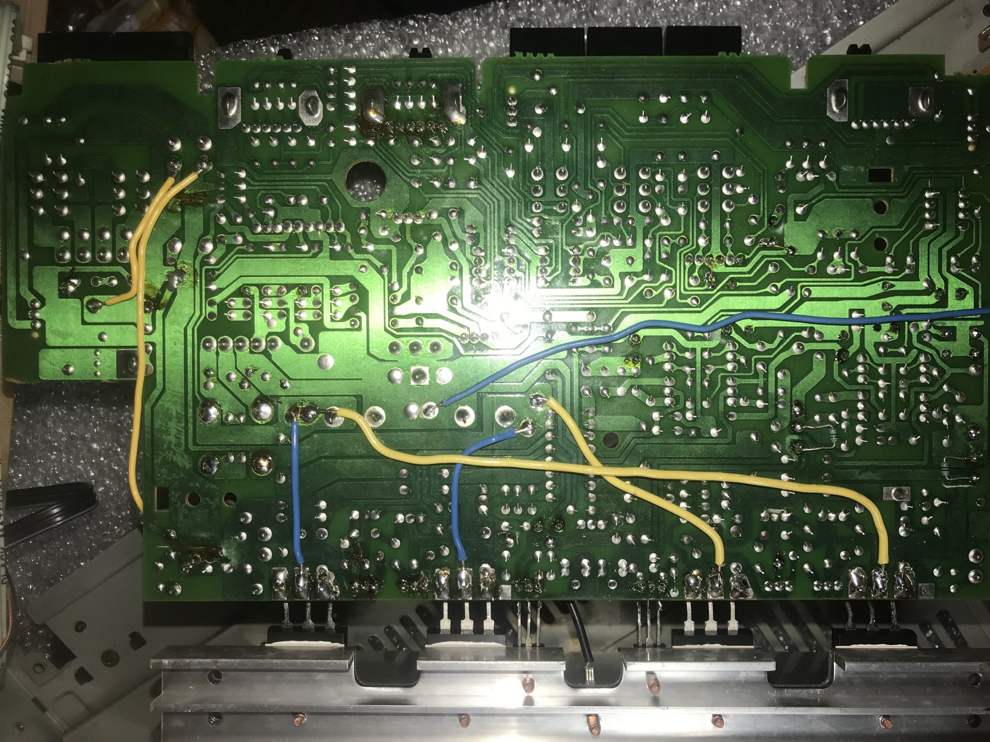

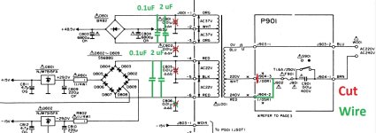

Изменения в схеме УМ

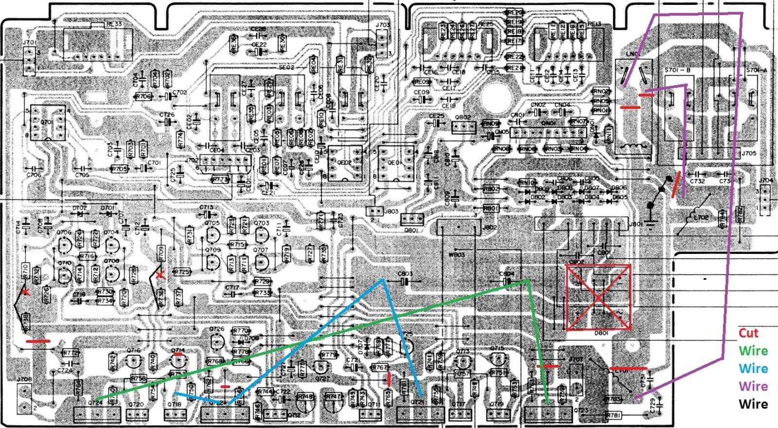

1. Изменения в трассировке печатной платы (вид из мануала со стороны компонентов).

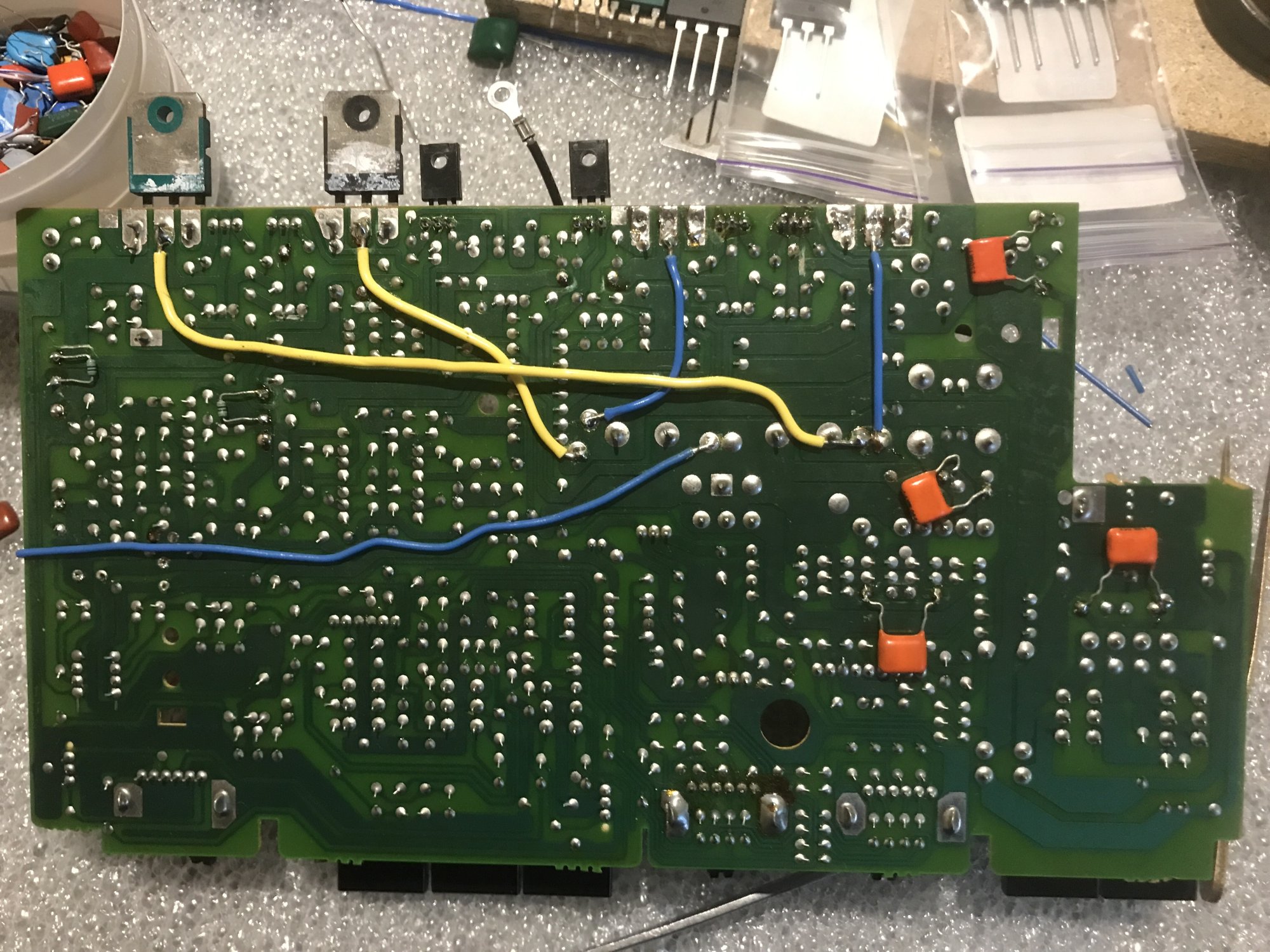

2. Сама плата (вид снизу).

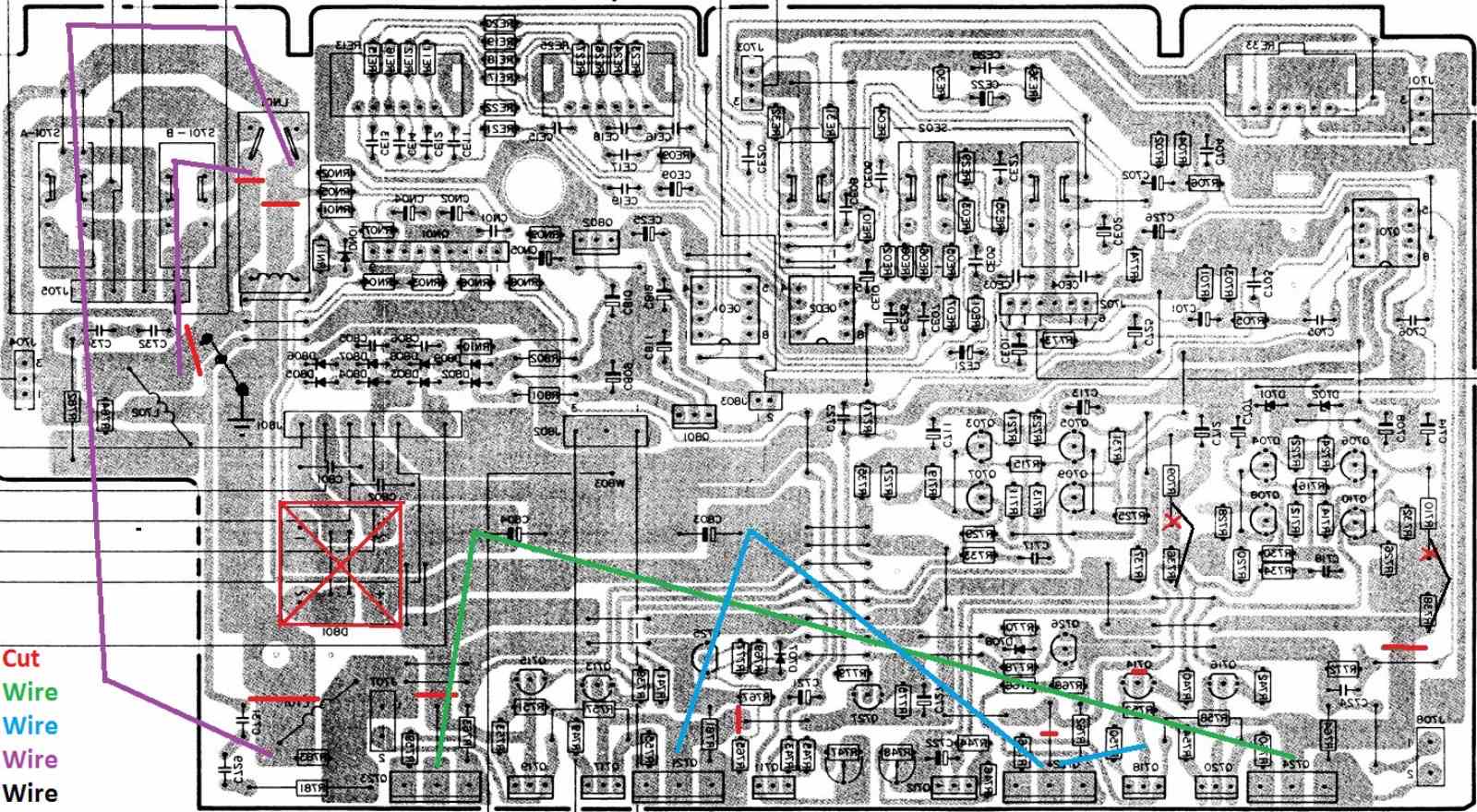

3. Из мануала отзеркалено (вид снизу) номерация соотв.искажена.
Отдельные провода на питание Трёх комплимментарных пар (выходн.и его драйверы).
Диодный мост перенесен с платы > на шасси.
Еще забыл, земля стабилитронов питания ОУ 15.5V выведена отдельным проводом на землю в бп.
11BC5A5A-0B23-4D7C-82E0-43962A8732A2.jpegB745BC02-F736-40C9-8574-97B9347EF95C.jpeg5F8A74C0-27B0-408F-A2BF-759AD34E5F83.jpeg
Изменения в схеме БП
Первичная обмотка перекоммутирована с 220V>240V.
Шунт вторичной обмотки:
2.2 мкФ - смягчает вч, заимствовано в Sony ES.
+ 0.1 мкФ - опытным путем, перестаёт цыкать!
Корпус транзистора: TO264 больше чем те что там были, нужно отодвинуть радиатор от платы на ~~1см. Там есть отверстия.
