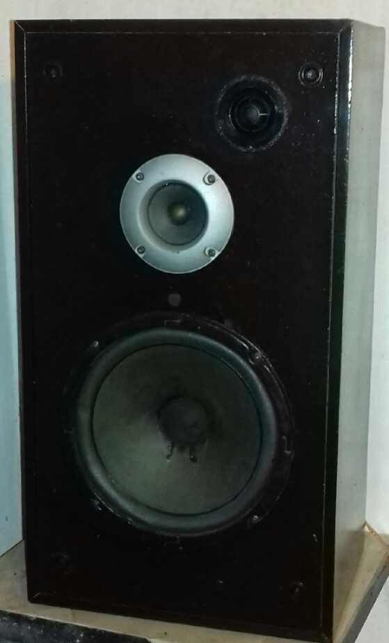

Наконец успокоился и могу спокойно слушать АС выжал все, что можно. Детализация отменная голоса и инструменты позиционируются четко, на высоких добавилась прозрачность только в низах 100 герцовый горб, ничего, если мешает убирается тембром.
Единственный полезный недостаток слышны все пакости на мр3 , зато сидюки и удачные рипы flak без вопросов.

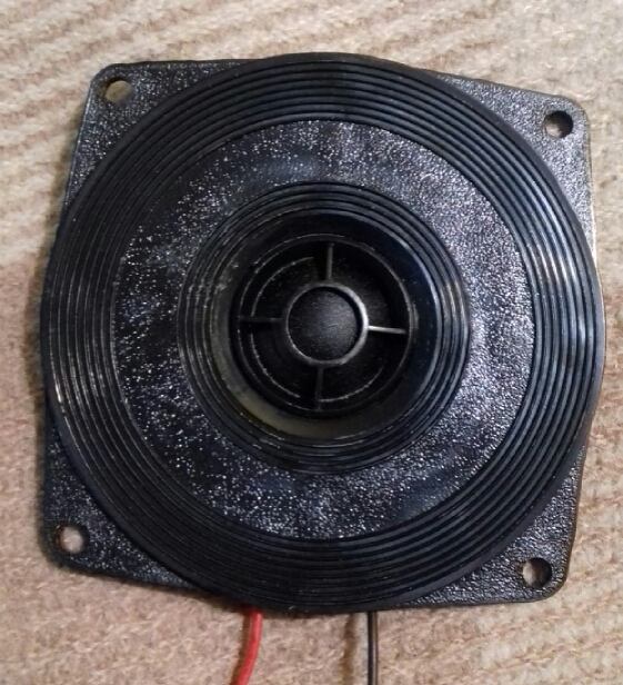

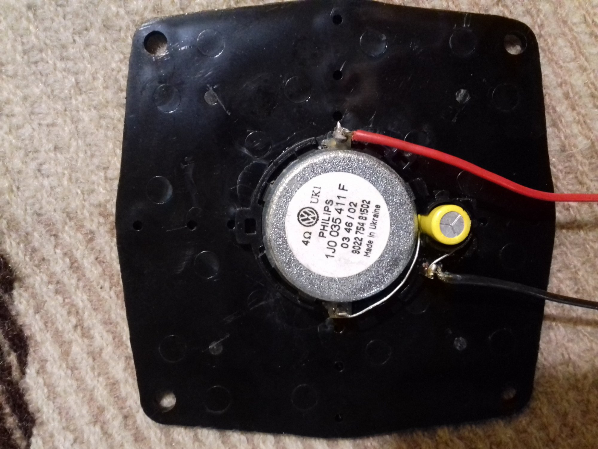

Для этого простейший фильтр из 1 кондера пришлось заменить катушкой 0.65 мгн последовательно мидбасу, на пищалке оставил родной кондер 3.7 мкф, но не хватало звонких и прозрачности. Решил приобрести свисток, Бокарев советовал украинскую пищалку (ракушку 19мм), но я поддался на советы продавца и приобрел размером побольше 27мм., а надо было и другую попробовать, может еще попробую.
Сравнивал по звучанию со штатной пищалой разница в тембре очень заметная. Конструкционно свисток сопротивлением 4 Ом содержит встроенный кондер 6,7мкф . Подключил параллельно штатной пищале с добавочной гасилкой 3,5 Ом. На катушке применил самопальный сердечник
сформованный из раздробленного магнитопровода отклоняющей системы кинескопа монитора и еще были торы от катушек БП от компьютера связующее эпоксидка. Проницаемость получалась от 2 до 3 этого хватило, чтобы сопротивление катушки сложилось 5% от сопрот мидбаса.
Прогнал генератором фазик в сравнении с ЗЯ (с затычкой фазика) разницы не услышал, поэтому дырку не сверлил, воткнул свисток вместо фазика, фланец обрезал до походящего размера. Что получилось на фотке.

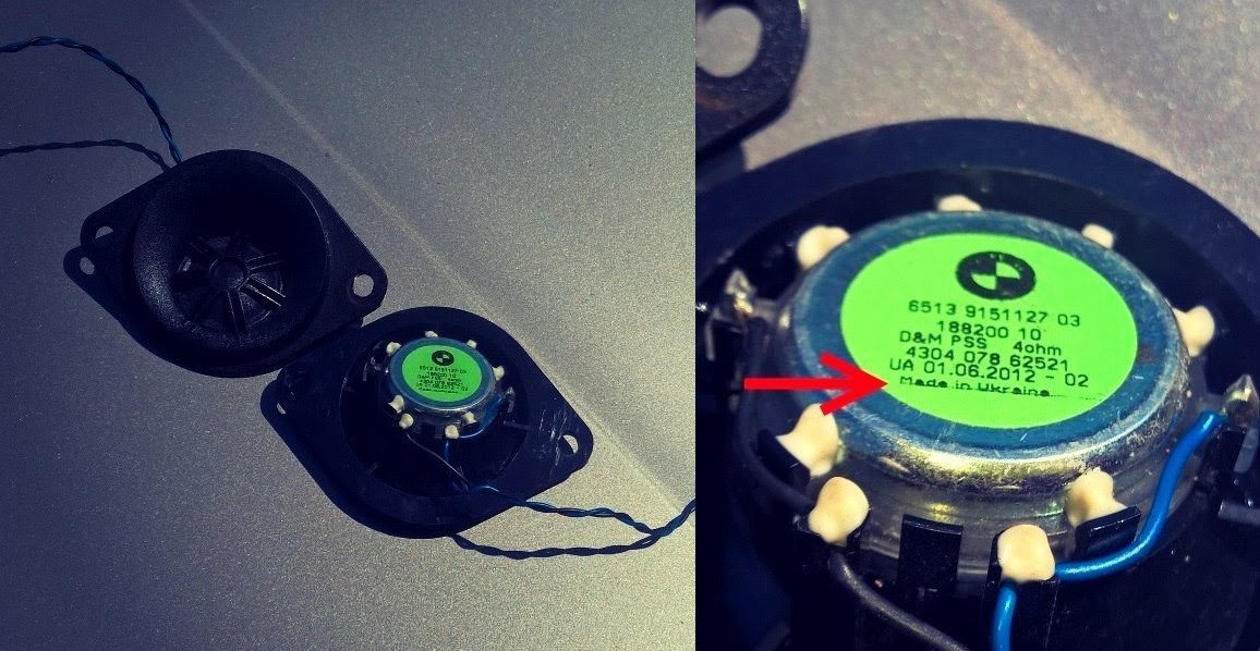

Этими пищалками Фольксваген Ауди мейд ин Украине много фирменных колонок восстановлено , пищалка за свои деньги выше всех похвал. И разбирается на раз, и звучит шикарно. Она низко работает, мягко и комфортно. Брал кучку- ачх сливаются в одну.
А что главное в сообщении от Юрия- что можно несложными движениями на пути к звуку добиться очень многого .

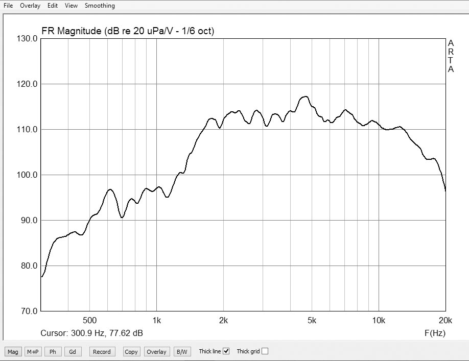

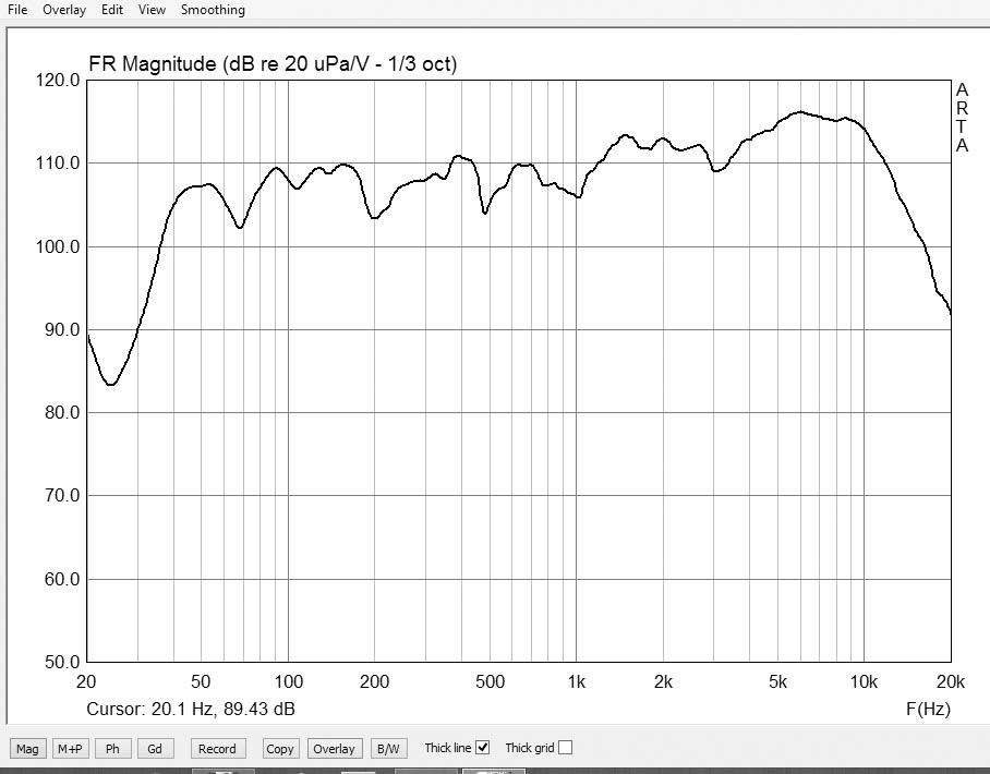

Замерил украинскую писчалку и всю АС на расстоянии 1м. Просто кардинально отличается от того, что измерял на слух - мои уши для этого не годятся и я рад, что форум меня продвинул в нужном направлении.
Переделаная Pioneer CS-434 (фото постом выше)
украинская писчалка
В цепь пищалки врежьте пару Ом резистор, присядет торчок от 4 до 10 кил, заодно выровняется вч полочка.

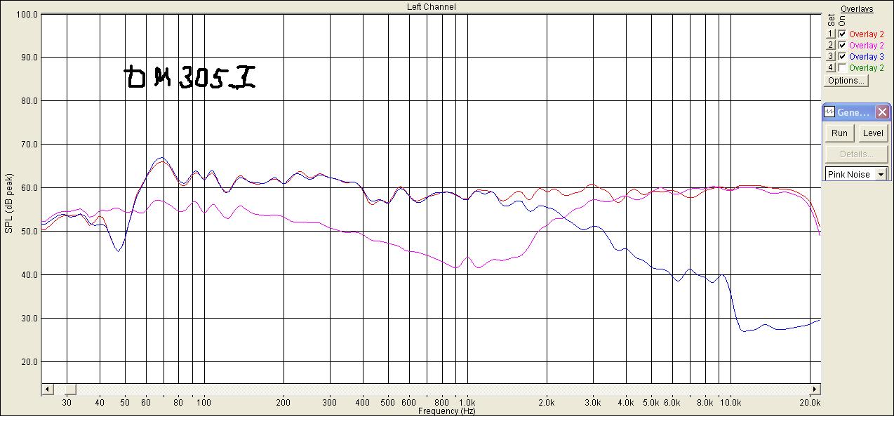

Как удобно беседовать , когда есть картинки замеров. Две важные картинки вместо двух ведер слов.
Кроме суммарной ачх стараюсь привести ачх по полосам, на которой видна работа каждого динамика и результат её.
