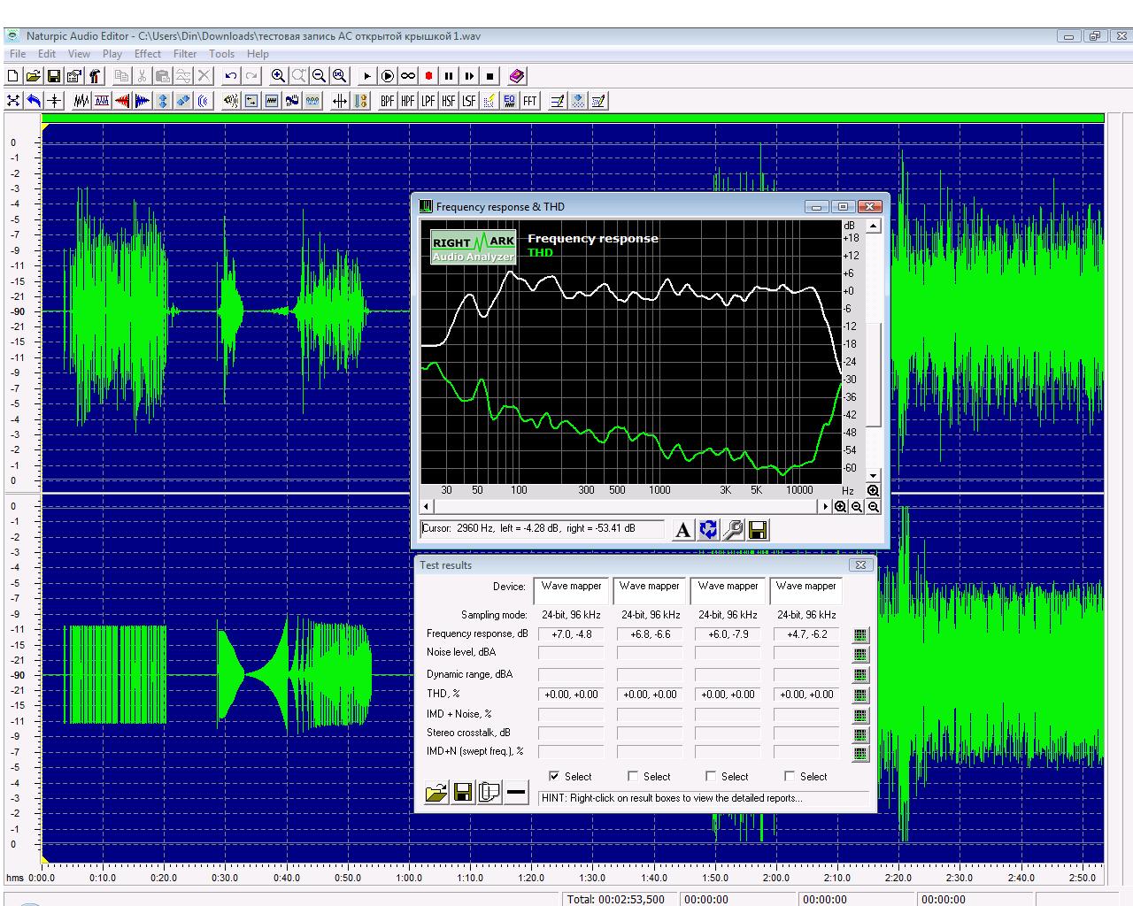

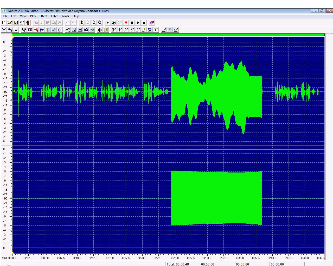

Александр, предлагаю вам провести тест измерения своей уникальной аппаратуры. Есть такой тест - аудио иллюзия. Он подробно описан в итернете. Фишка в том, что реальные АС в отличие от слуха человека на много сильнее искажают форму сигнала и это хорошо видно на осциллографе, чем это на первый взгляд заметно на слух.
Рекомендую вам проверить и себя и свои слуховые возможности и свои АС с усилителем, чтобы потом не было мучительно больно....
Я это уже сделал на своих АС по текущему проекту. прямо скажем - могло бы быть и получше)))
По ссылке ниже запись на звуковом редакторе двух сигналов - оригинал (он, теоретически, звучит почти с одинаковой громкостью все время эксперимента) и сигнал с микрофона от АС тоже должен давать сигнал одного уровня. Убедитесь сами, что современная наука и техника более чувствительная и наглядней показывает различия в звуке на реальной АС.
https://yadi.sk/d/Z0on_p23C8_nuQ
Реализации две - одна аудио иллюзия оригинал дома, другая - копия. Есть и сигналы другой формы - музычки и тест-сигналов с проги.
    275.3 KB · Просмотры: 209
    309.1 KB · Просмотры: 201

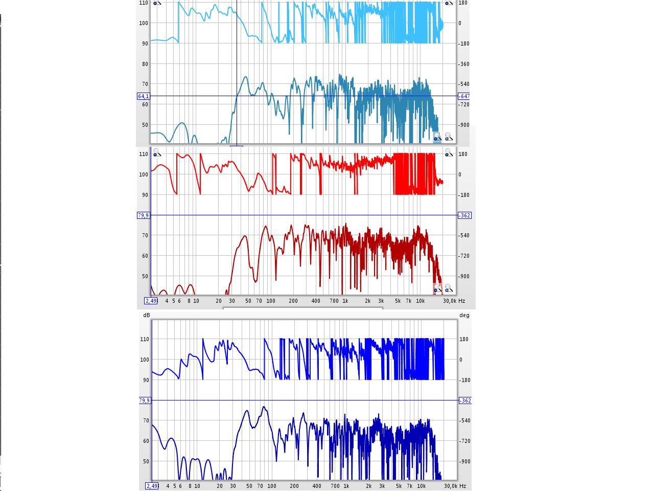

Резонансы помещения прослушивания - жилой комнаты могут иметь добротность 6-10 и выше (дБ) и регулировка должна иметь уровень хотя бы +- 20 дБ - в идеале +-30 дБ в соответствующей узкой полосе. Ну, что я тут буду агитировать в пользу бедных. Сами посмотрите еще раз на какую величину снизился уровень сигнала АС на 60 Гц. Хороший эквалайзер - это минимум 30-100 полос (грубо говоря от треть октавного до 1/10 - 1/16 фильтра. И поймите 1/10 октавный фильтры не сделать на одном ОУ - минимум три да то до 3-5 кГц. Выше нужно уже 4-5 шт. Такое, точно настроенное устройство может стоить от 10 000 у.е.
А лучше всего это все делать в цифре.
    150.2 KB · Просмотры: 227
там 30 полос и плюс- минус 50 дБ
Мало - еще в начале 2000 Алпайн делала в F#1 STATUS в каналах по 64 полосы, на саб -31, если не ошибаюсь, а там работали не дураки - были в теме. Читали мои патенты с 1993 года по этой тематике. 50это уже перебор))) Динамический диапазон слуха человека 35-40, а в помещении - максимум 25-30 дБ. Для летучих мышей - в самый раз.
Знаете,было бы очень интересно посмотреть ссылки на ваши работы!Думаю,что почерпну много интересного. Окажите милость... А то, вы часто об этом говорите. Хотелось бы так сказать "в металле"! :unsure:
Прошу подробнее о микрофоне, как его использовать для снятия АЧХ.
Вот для начала

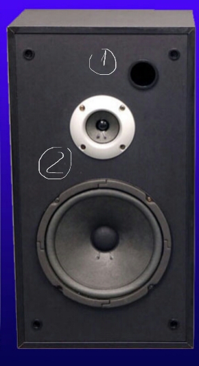

Попробовал дюймовый свисток на сабже, добавилось прозрачности особенно лучше на роке. Теперь нужна помощь гуру: куда лучше встроить свисток в поз.1 или поз.2?
    85.8 KB · Просмотры: 210
1 однозначно. Поз 2 сделает ачх сильно зависимой от положения слушателя . Её выбирают из соображений уменьшить габариты колонки в ущерб звучанию.
Фазик никак не повлияет?
