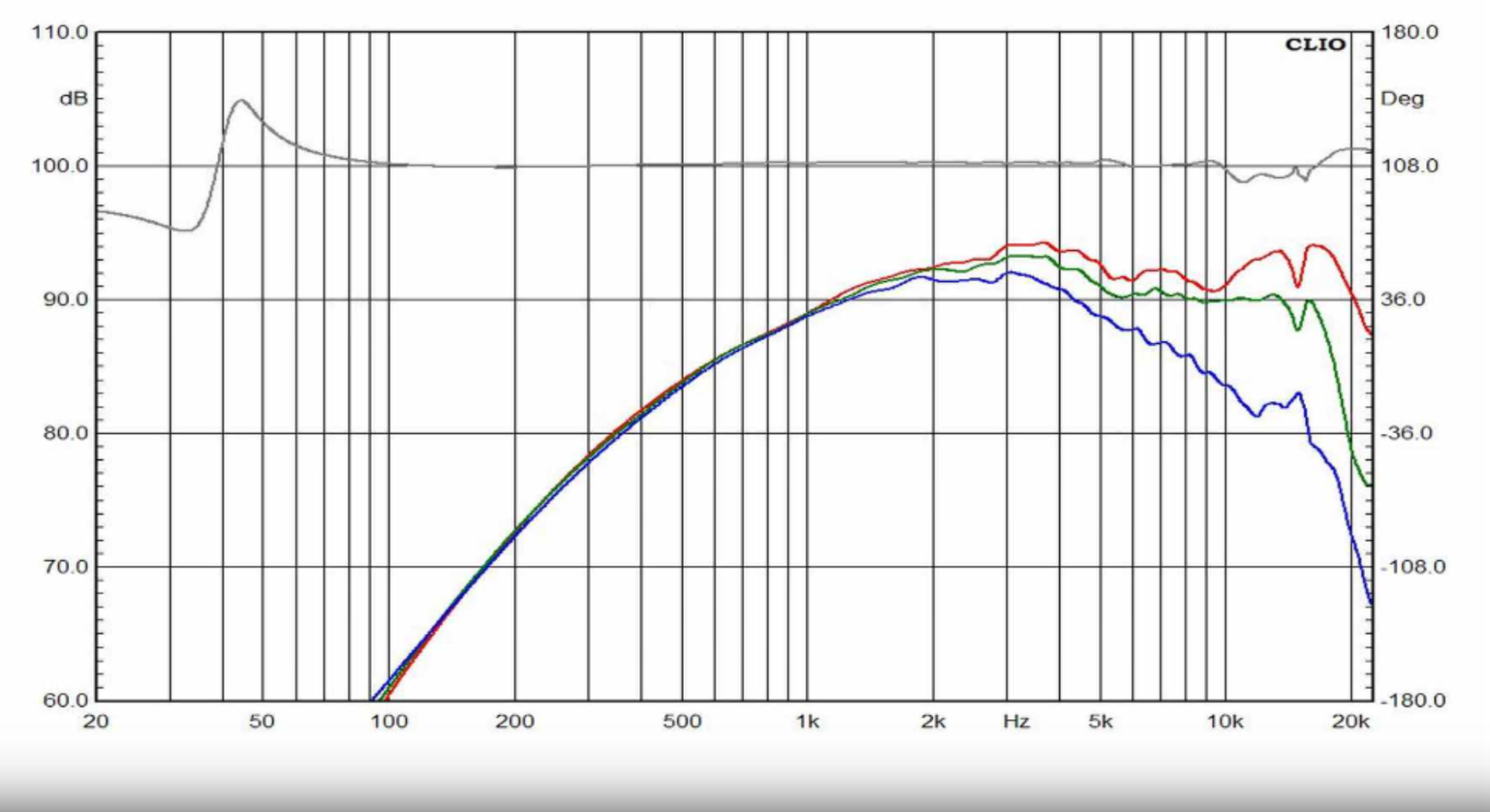

Скорее всего там ни добротность, ни алюминиевый провод не виноваты.
Пищалка относится к мягкомембранным. Имеет липкий купол с образующей в виде полусферы.
В результате АЧХ не очень - большой подъем на средних частотах, и провал в районе 8-10 кГц.
В результате АЧХ не очень - относительно большой горб на средних частотах, 2-5 кГц, и провал в районе 6-10 кГц.
Подъем на участке 12-18 кГц проблему не решает, к тому же он легко съедается, если слушать не строго по оси.

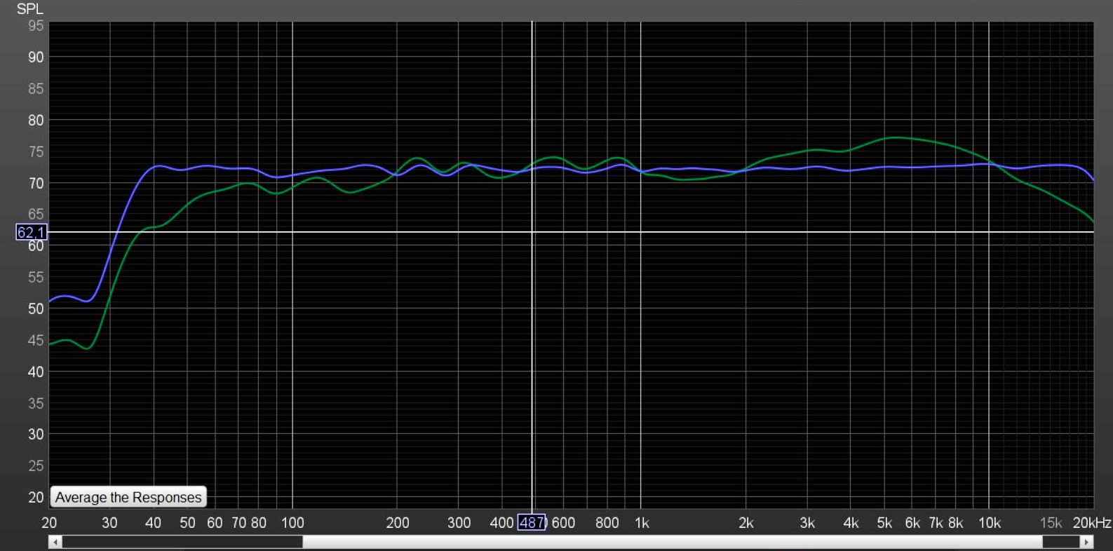

Принесли мне настоящие измерительные микрофоны с индивидуальным файлом калибровки. Подцепил и замерил. Страшно удивился... Даже так: удивился 2 раза...
_________________
1) Мой колхозный микрофон с точностью примерно +/- 1дБ в диапазоне 40-20000Гц повторяет АЧХу, измеренную настоящим измерительным. Видать каким то чудом в моих руках оказался легендарный WM-61A. Правда куплен был пучок за пятак и не далее как года 2 назад для использования с видеокамерой. Написано было просто: микрофон электретный диам. 6мм. Микрофоны были забракованы из-за сильной наводки от WiFi. Заменил на MEMS. Не пропадать же добру, подумал я, и использовал один из них в качестве измерительного.
Так что все надежды на мой плохой микрофон рухнули. Динамики оказались дерьмовенькими. Харя сильно отличается от даташитной в худшую сторону.
_________________
2) Решил подкорректировать АЧХу введением фильтров. И о чудо! Динамик стал звучать гораздо лучше. Не так, чтобы совсем супер, но значительно получшело.
Зеленым цветом - до коррекции. Синим после коррекции.
Тем не менее решил, что пищалку все равно буду менять. Хочу, чтобы было прямо Вах! Так что продолжаю принимать советы по динамикам, звучание которых вам понравилось.
_________________
_________________
Посмотреть вложение 54711 Зеленым цветом - до коррекции. Синим после коррекции.
