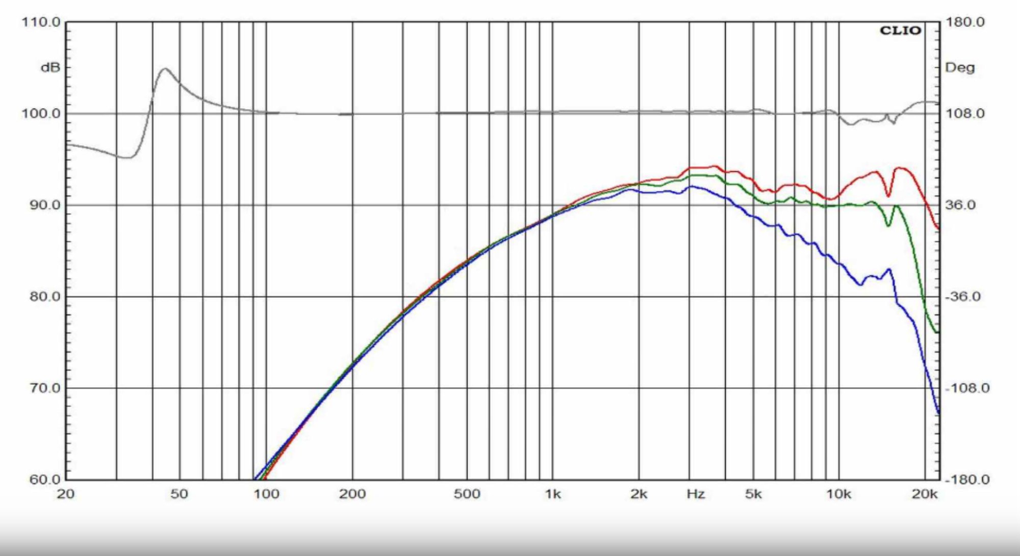

В свое время приобрели на пробу визатоновские пищалы G25FFL , ровнее ровного по АЧХ и далеко бегущие. Там шелковый как бы купол, но чем-то армирован, жесткий . При всей ровности слушать эти пищалы было невыносимо, кислотный призвук , оскомина , хотя придраться формально не к чему. И что это, чем объяснить? А фиг его знает.
Но попробовать надо, в рупоре ли дело.
Убогий конструктив или материал купола фуфельный. За это не переношу ринградиаторы с их шепелявым звуком и кирзовой мембраной. Ни средник ни пищалка, ни два ни полтора.
ФирмА занизив резонанс, вынуждена была вытянуть чуйку по оси рупором
Сергей, снижение резонанса увеличением гибкости НЕ уменьшает отдачи на полке. Пятый раз однако пишу.
Вот нахрена дюймовой пищалке основной резонанс на 400 Гц?
Чем плох резонанс на килогерце?
Снижение частоты резонанса при неизменной массе уменьшает механическую добротность. Наверное, для этого. Но ни 400, ни 1000 подавать всё равно нельзя, ибо 1" купол вылетит за пределы линейности с вероятностью 100%. Вот можно ли 2000, вопрос.
На частотах в районе 1,8-7 кГц в заводской АЧХ видна "щетка" мелких пиков-провалов. Возможно, это "работа" рупора.
#1 - тут сильное сглаживание, и микрофон валит ВЧ. Я бы не доверял измерению. На слух завал 12 кГц относительно 6 кГц на 8дБ был бы ну очень слышен.

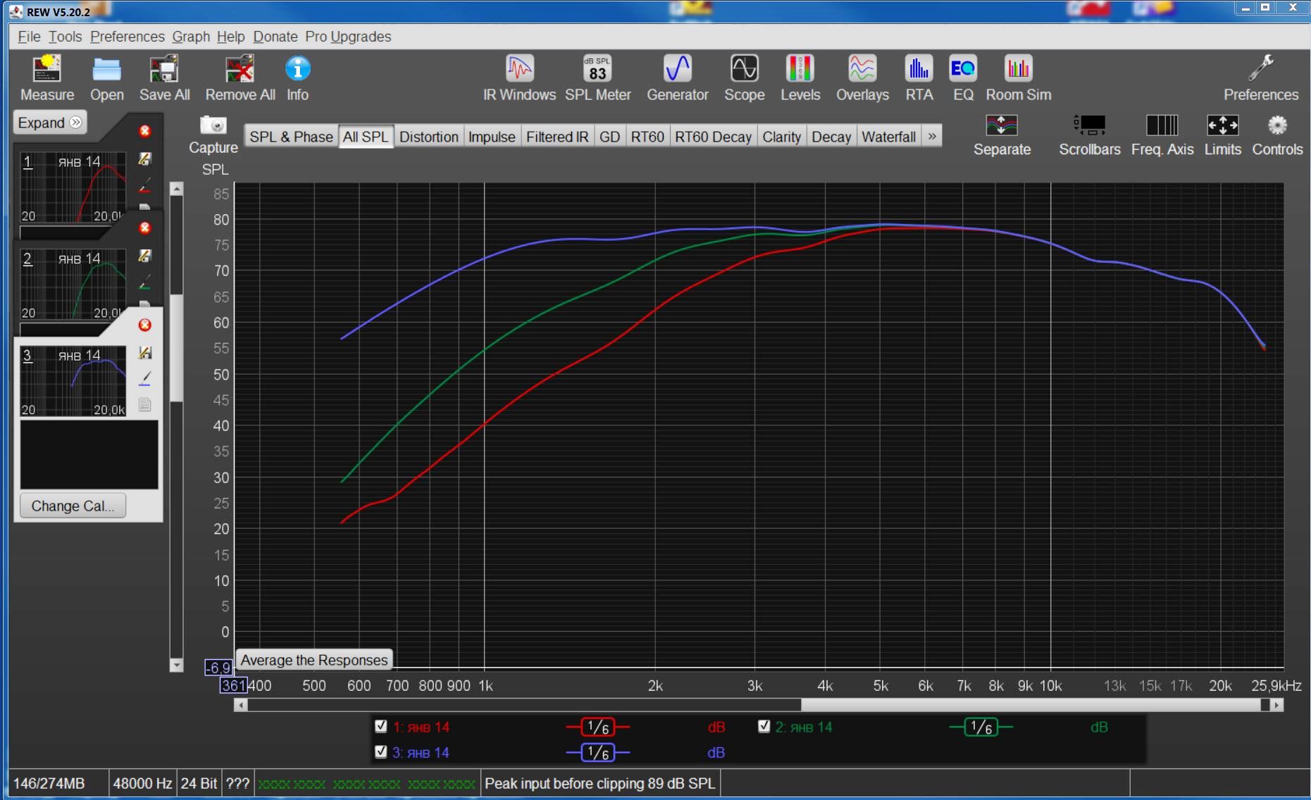

Собственно говоря пищалка вот такая Wavecor TW030WA11 http://manuals.audiomania.ru/data/wavecor_tw030wa11-01.pdf
Уникальной особенностью пищалки является ее довольно низкая частота собственного резонанса - 400Гц.
По даташиту ее хар-ка вполне себе ничего. Поставил я ее вкупе с Альфардовским басовичком-боровичком LW-80A4 см. тему https://ldsound.club/index.php?threads/alphard-machete-lw-80a4.915/#post-166122 И чтой-то как-то мне звучание не очень нравится. Слушал я много разных колонок и максимум на что этот динамик тянет, это 4 с минусом. К сожалению аудиофильскими языками не владею, поэтому, что мне в динамике не нравится сформулировать сложно. Может быть излишняя резкость звука. Хочется какой-то ватности что-ли. Слушаешь WAV вроде норм. Слушаешь MP3 - кажется, что артефакты излишне подчеркнуты. Ну и вроде самых высоких маловато.
Объективно - вот АЧХ (чисто пищалки) с разными частотами среза 3, 2 и 1кГц активным фильтром 4 порядка. Ну собственно порядок фильтра менял от 1, но особой разницы существенно не заметил. Оговорюсь, что с НЧ динамиком стыковка идеальная (здесь не буду засорять тему лишней информацией).
В колонке был выбран срез на 2 кГц. Сглаживание 1/6. Временное окно 2мС, поэтому все низы срезаны.
Замер производился колхозным микрофоном. Меня все время смущает этот завал после 8 - 10 кГц. Вот так и кажется что это динамик, а не микрофон так подсирает. Замерял разные дины из своей коллекции, все как-то по-разному АЧХу кажут, и этот динамик далеко не самый худший вариант.
А может ухи уже не те, и все мое недовольство связано с естественным возрастным угасанием (или нормализацией ;) ) остроты слуха, хрен его знает. Я понимаю,что это лотерея, да и как говорится, на вкус и цвет..., да и хотеть не вредно..., но тем не менее хочу динамик, чтобы понравился, но не из советских (уже наелся) и не самодельный (не дорос до самостоятельного изготовления динамиков), ну и не запредельно дорогой.

Мы не можем повлиять на готовую конструкцию пищалок, остается просто послушать и либо оставить, либо отказаться по причине дрянного звука. А почему он дрянной, как бы уже неважно. Грубые промахи видны на ачх , тонкие при прослушке, как с тем дурацким сверхровным и протяженным, но невыносимым на слух Визатоном G25FFL
Скорее всего там ни добротность, ни алюминиевый провод не виноваты.

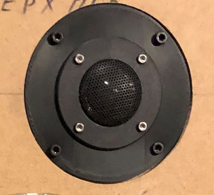

Пищалка относится к мягкомембранным. Имеет липкий купол с образующей в виде полусферы.
В результате АЧХ не очень - относительно большой горб на средних частотах, 2-5 кГц, и провал в районе 6-10 кГц.
Подъем на участке 12-18 кГц проблему не решает, к тому же он легко съедается, если слушать не строго по оси.
