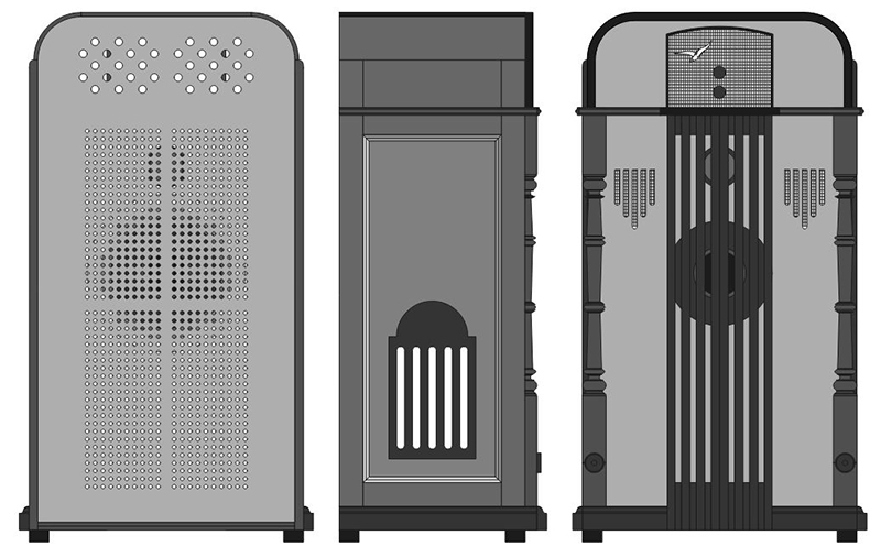

Начал строить ящик, пару таких. ОЯ, габариты (в.ш.г.) - 1310х695х500. Рабочий объем - 300 литров. Внутри есть отделение под установку усилителя, ЦАПа. Материал - дерево, фанера. Пара дырок на лицевой панели под установку ШП-12" + пищик. Задняя стена "прозрачная" - защита от кота. Идея ящика навеялась через А.Лихницкого и С.Шабад со всем сопутствующим - съемная рандомизирующая решетка, переходная панель отвязанная от корпуса, гашение стоячих волн, возможность расширения АС до 3-х полоски. За прототип взял модель Midwest Model DD-18 (18-36) Console Radio, 1936 г. Списался с "товарищем", который там восстанавливал сей экземплярчик. Внешний вид несколько переработал - надо было "вписать" в домашний интерьер ) - он у меня старый, немного занимаюсь реставрациями.
В общем - это Полигон (всем приготовиться !) для 32-ого динамика с поддержкой сверху ( вариант PHT-407\409). Будем эволюционировать с ним вместе.
Путь, я понимаю, не близкий, но интересно да и спешить некуда ).
Что сейчас. Сейчас, в ожидании своего места, пара 4А32-В, СК, феррит стоят во временных 70-литровых открытых коробках, сверху по 2 штуки 2гд-36 в параллель. Меняю кондеры 4-10 мкф, слушаю. Звук ПОКА не нравится. Резковато-грубовато-кашевато). Пока домашние TQWP на 4А28+2гд36 уютней. Первый шаг - 32-е хочу обработать хитиновой пропиткой, рупорок и часть диффузора, посмотреть на изменения, если таковые будут. Колпачок убрать-поставить. Разминать не думаю, разве что подогнать-сравнять резонансные, сейчас они 42 и 47.
Короче, - старт и в путь. Надеюсь, что тема будет интересна не только мне.
Оформление получается корпус с ПАС.

Ну, есло он ОЯ, то литров у него - немеряно )) Зато есть боковые и задние стенки. Они будут создавать резонансы и портить звук ОЯ. И те, и другие имеют большую площадь, их вклад в звучание будет большой.
Очень даже непрозрачная. 2/3 площади отражают внутрь. Боковые закрыты ещё больше.
Уточните, что и как. И да - почему всё по центру?

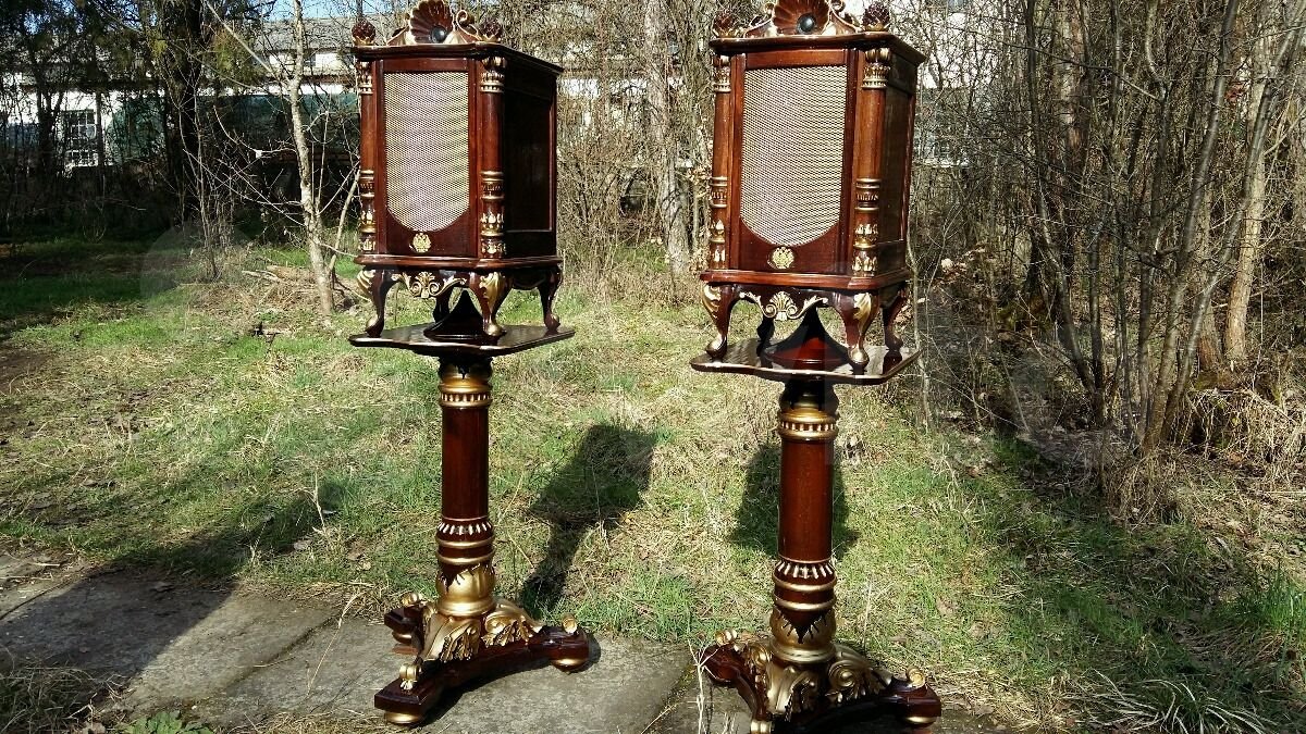

Если делать активную, мне вот эта понравилась, и в принципе если разобраться и мысленно разложить на составляющие, не очень сложно и сделать своими руками вполне реально.

По-порядку.
LDS - 1. ПАС - это несколько другое насколько я о нем знаю. Суммарная площадь отверстий в задней стене более площади диф. 32-ого. Какое-то влияние эта стена будет несомненно иметь, но не решающее.
Влад М - 2. Пропитка как раз потому что - Полигон)Марков Николай - 3. Вклад в звучание боковых и пр. стенок мы сведем на нет отвязкой панели дина от корпуса. По сути - сведем на нет доп. излучатели, коими стенки могли бы быть. Резонирующие стоячие волны внутри будут погашены прорезями в бок. стенах. Это они создают ГЛАВНЫЙ вопрос, изученный и замеренный А.Лихницким (по-моему работа где-то опубликована, надо посмотреть у себя). Распорки на десерт. Конструкция далеко не нова, есть успешные и признанные экземпляры.
3.1. Съемная решетка - потому что Съемная - это ж Полигон - хочу на практике посмотреть что они вносят\не вносят в звук.
3.2. Я не думаю, что "... почему все по центру" определяющий вопрос в этой конструкции.
3.3. Измер. комплекс. Мечта конечно ). Решение -где и как поставить эту мебель - принималось еще в зародыше идеи. С габаритами нашей жилплощади особо не попляшешь.
3.4. "...Объяснит, что 32 надо заменить))..." Прошу- не лишайте законного права воочию наблюдать трансформацию-эволюцию или как там правильно... :))
KSV - 4. Щит с динамиком - несколько не то, что хотелось бы видеть в своем интерьере. Если заиграет, а я думаю заиграет 60-70 Гц, все "конкуренты" просто станут не интересными. Мне этого вполне достаточно.
apalych - 5. О решетке выше.

Вклад в звучание боковых и пр. стенок мы сведем на нет Резонирующие стоячие волны внутри будут погашены
В словах - полная уверенность, но на практике обычно всё сложнее. Избавиться от ящичного звука трудно.
Пока вижу "дизайн превыше всего".
Похоже, сделано в 1990-ых по заказу вождя племени Мумбо-Юмбо.

Надеюсь что в деле уверенность укрепится. Дизайн? а что он? я показал чертеж и пояснил отчего так, а не иначе.
